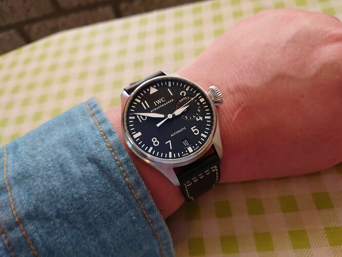

Ik heb de Big Pilot 7 Days. Volgens mij is het wel manufacture, maar we vragen het aan André, de IWC specialist hier; hij weet het vast en zeker, @Horloge24 :slightly_smiling_face:
