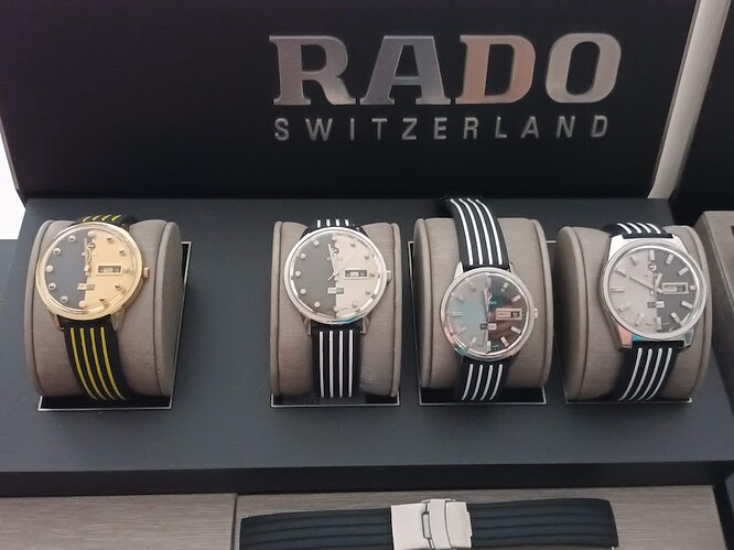

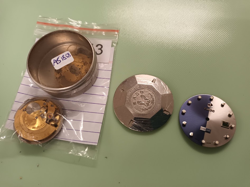

en ook de helft van de blauw grijze.
we hebben van de blauw-grijze dus een wijzerplaat, de mechaniek, enige reserveparts en het kastdeksel, helaas geen kast. Dus hier kunnen we nu even verders niets mee, gaat een laatje in tot als we de kast vinden. En dan komt nu de geel-zwarte. Die kleur verdeling is echt zeldzaam en hoewel we geen plaquéfans zijn hebben we toch niet durven gokken om te wachten tot we hem in de stalen versie zouden tegenkomen als dat überhaupt ooit zou gebeuren. We hebben nu 4 van de 8 bijeen verzameld, allez vier en half van de acht want wat we van de blauw-grijze hebben telt toch wel voor een halve of niet !?

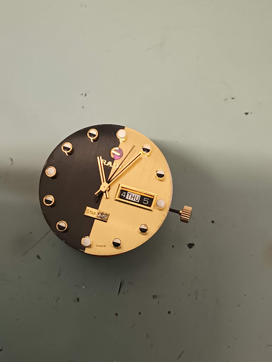

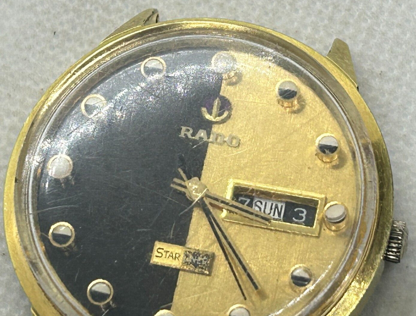

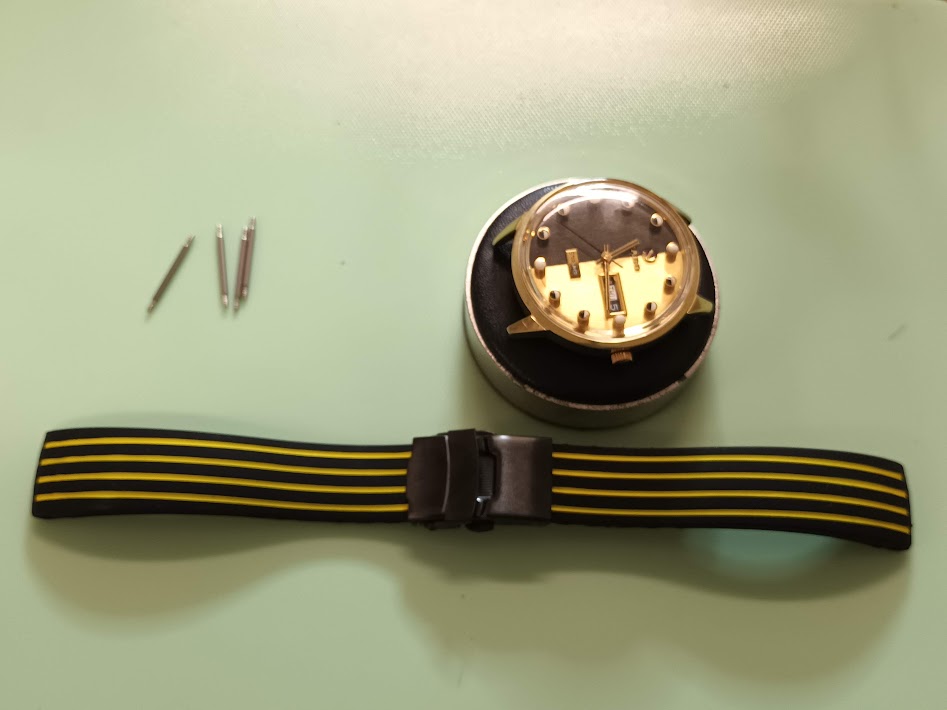

Hier is dan de goudgeel-zwarte

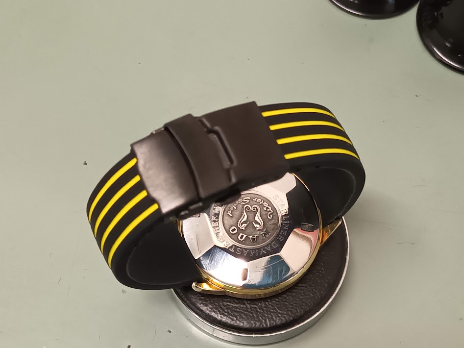

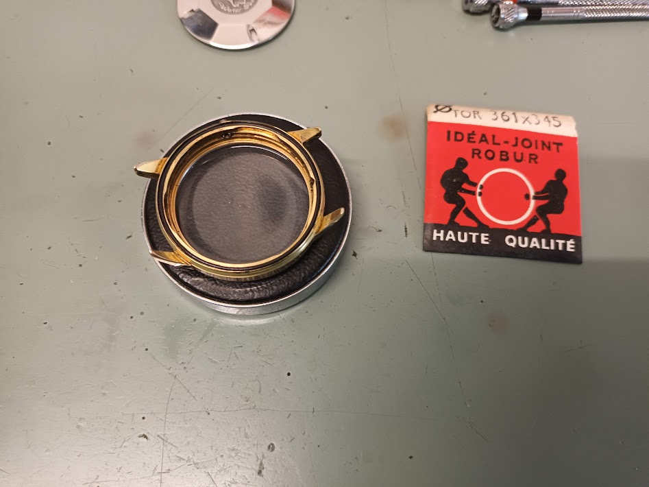

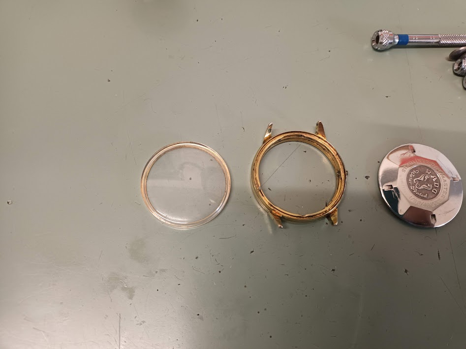

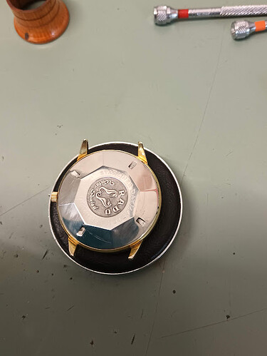

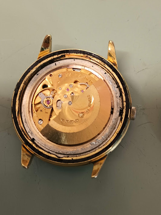

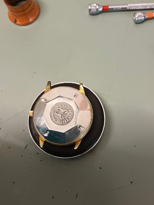

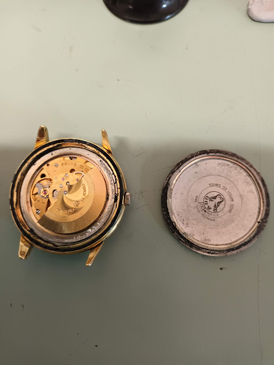

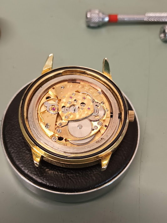

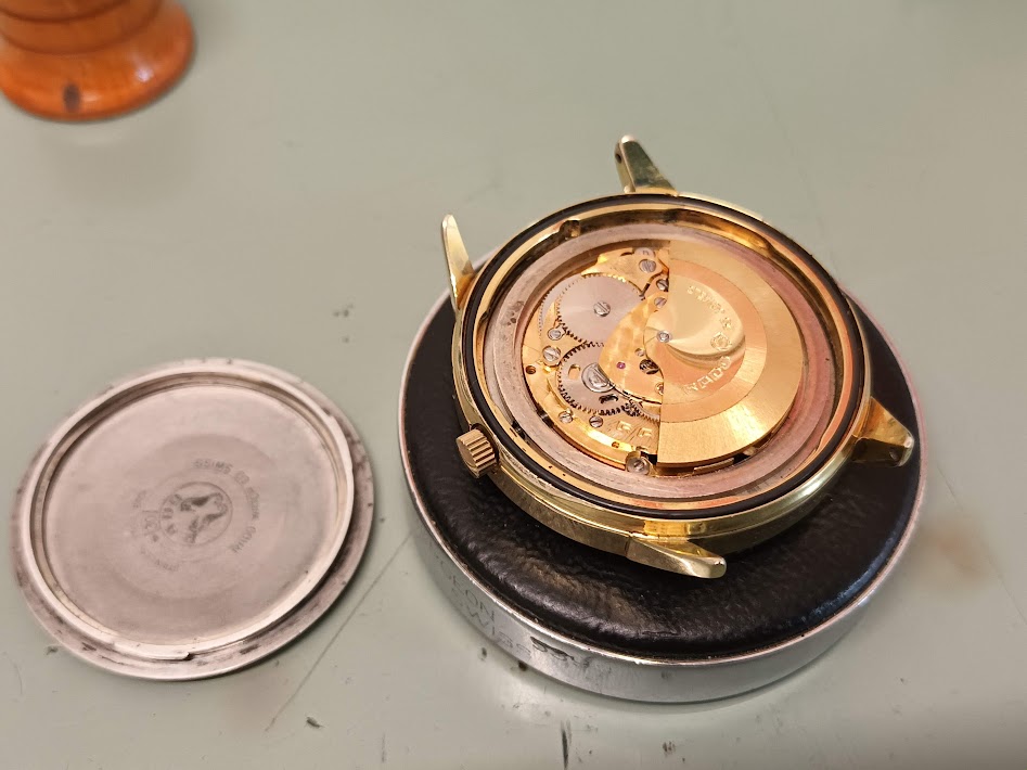

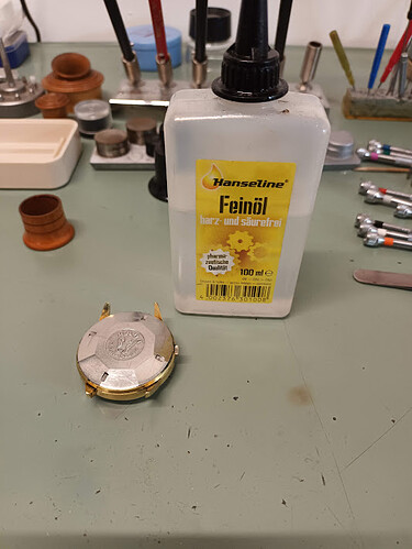

Ok het glas ziet er niet uit en 2 van die witte markerbolletjes zitten los. Openen dat ding, oei ik krijg het niet open, de oplossing voor alles: een heel klein beetje olie en dan openen

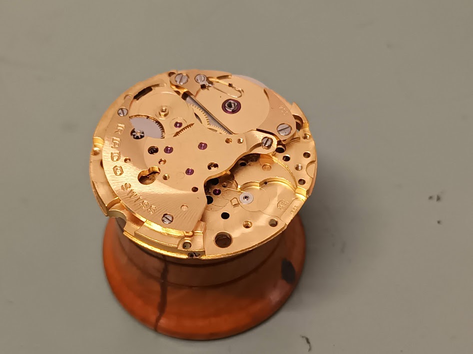

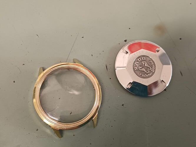

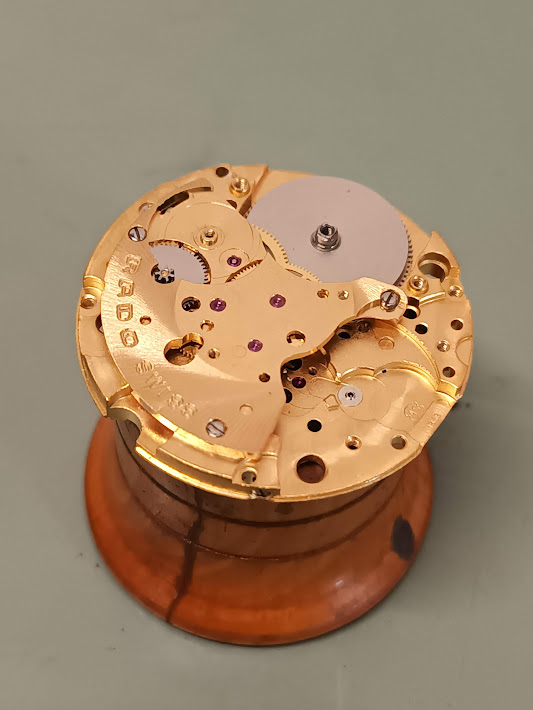

Ai ai ai wat een smurrie. De joint is blijkbaar nog de originele uit de jaren 60 met extra vet op en alles versmolten met elkaar en zo ongeveer overal op en onder terecht gekomen

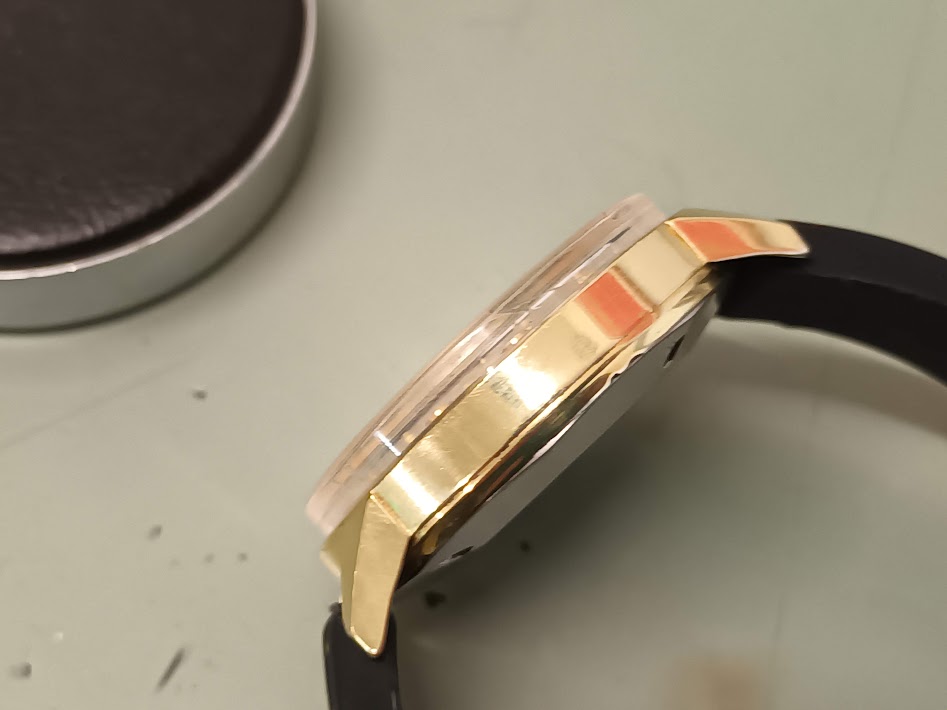

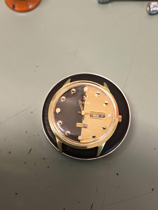

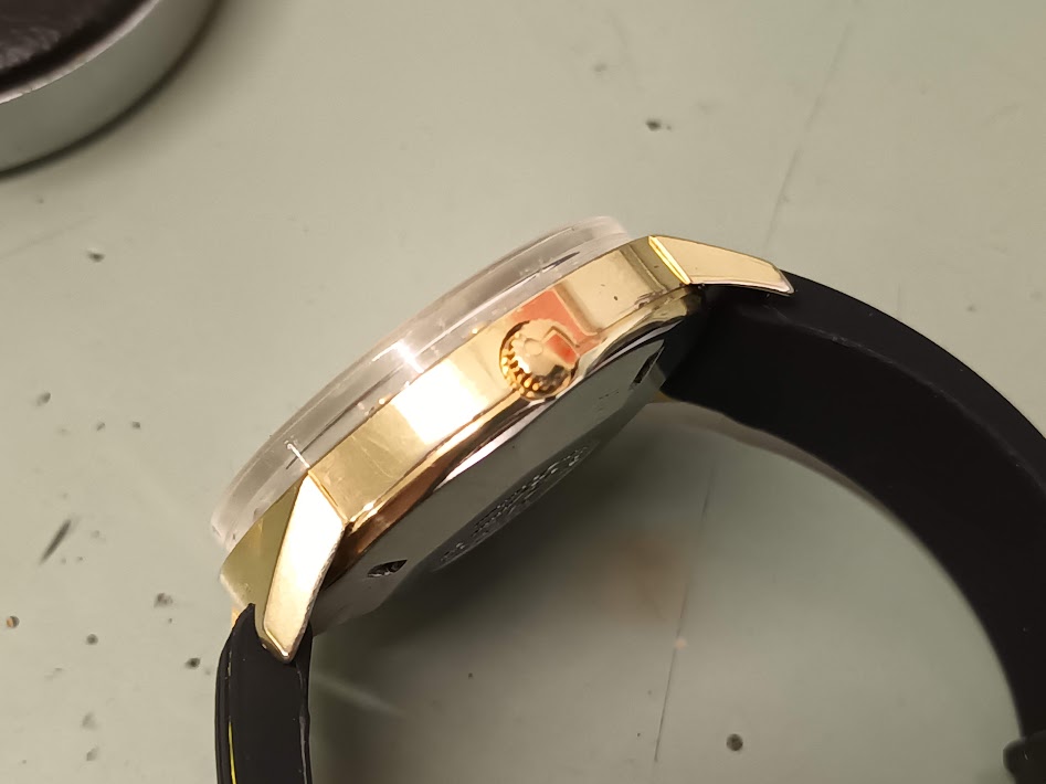

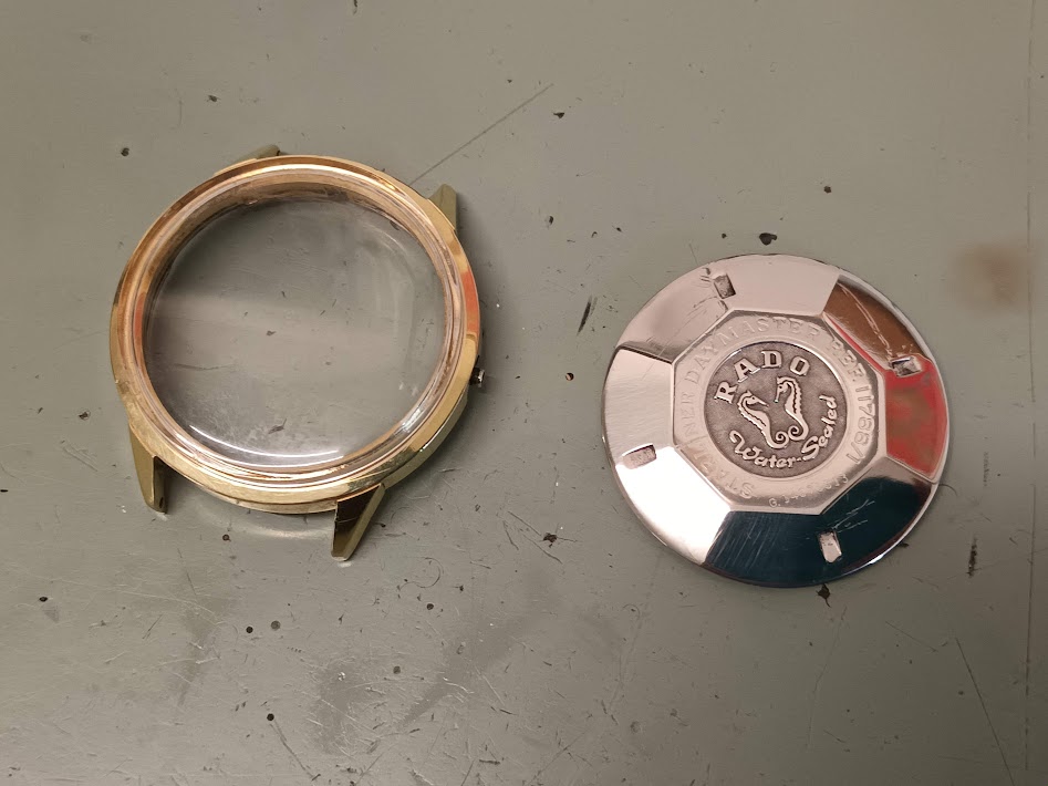

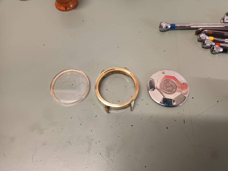

Normaal begin ik met de mechaniek, maar nu heb ik eerst de kast en glas genomen. Het glas was lelijk geschandaliseerd maar wel het originele rado glas, dus pogen we dat terug goed te krijgen. Kast poetsen we een keer flink en dan polijsten

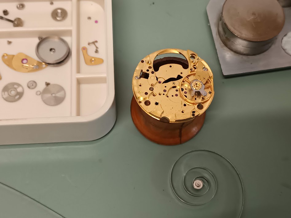

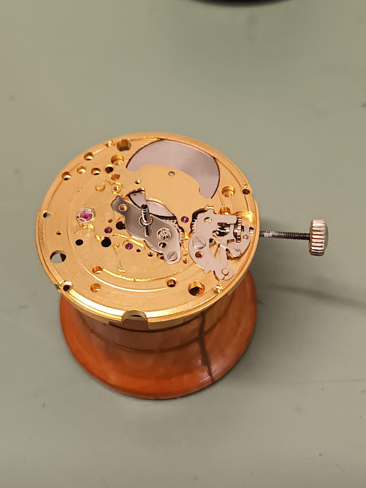

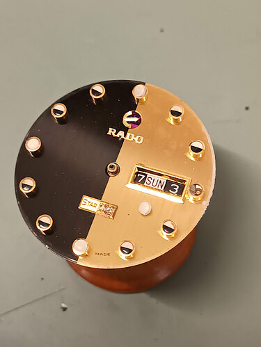

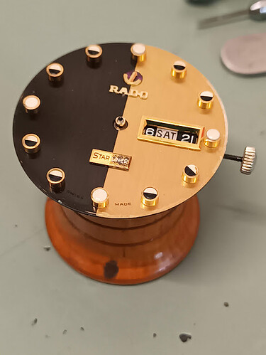

Daar ben ik toch wel even zoet mee geweest en dan was de mechaniek aan de beurt. gezien hij niet liep viel er weinig te testen. Wel testte ik de wijzerverstelling en die werkte ook niet. Een ratelend geluid en nul beweging in de wijzers, ja ja ik weet het nog van de vorige, het schuifrondsel. Dus dat zal te zijner tijd vervangen worden. Eerst gaan we de los gekomen witte bolletjes op de wijzerplaat terug plaatsen waar ze horen

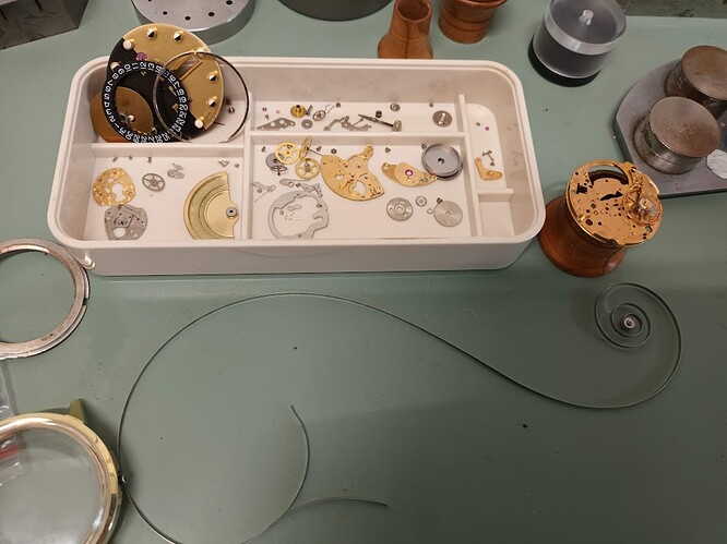

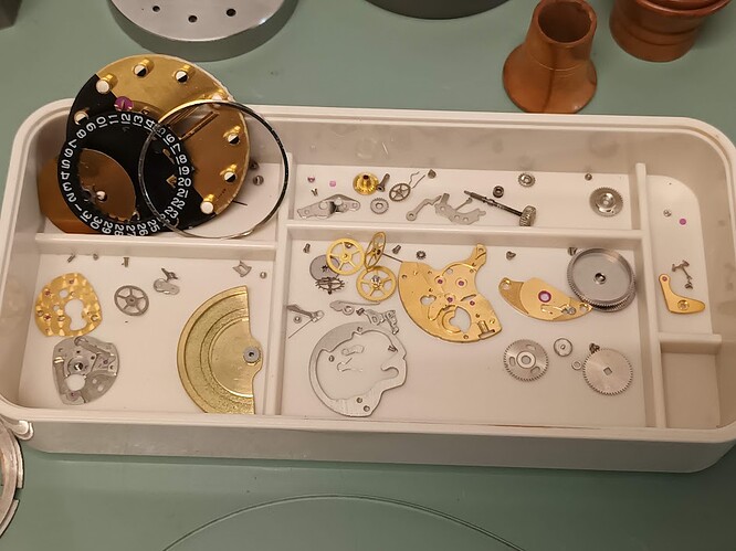

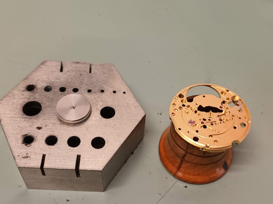

Dan de demontage en we zoeken ineens een wissel schuifrondsel
dan vliegt alles de kuismachine in en kunnen we lekker gaan monteren en joh wat keek ik uit naar deze, gewoon die kleur. Mijn favoriete kleur is dan wel blauw en ik kijk ook heel erg hard uit naar een kast voor die blauw-grijze, maar toch deze geel-zwarte elke dag de tracking checken van waar zit ie, dan mis ik de postbode ook nog, weer een dag langer wachten …

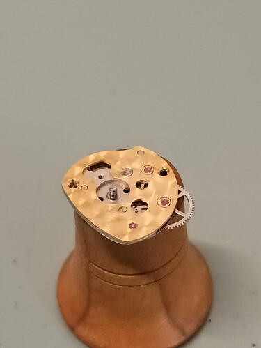

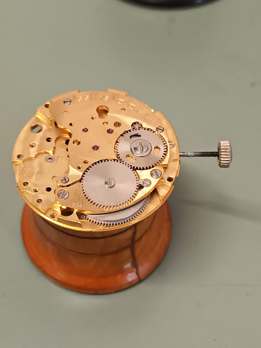

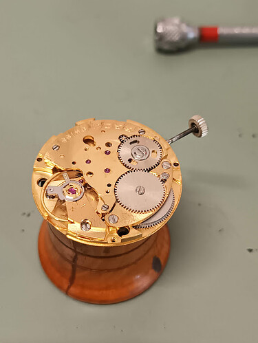

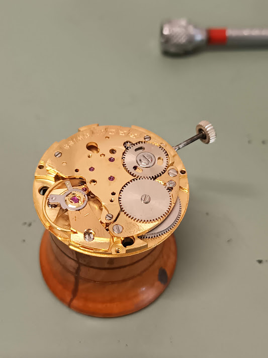

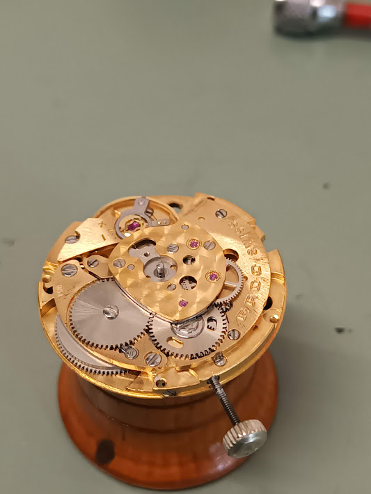

Allez vooruit we starten zoals altijd met incablok en veermontage, gevolgd door het raderwerk
dan gaan we naar de voorkant en we vervangen ineens het schuifrondsel

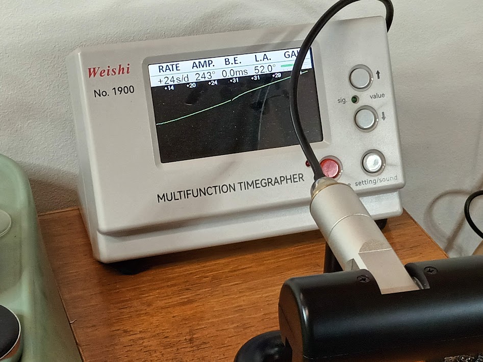

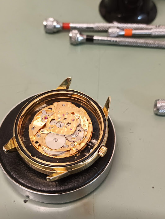

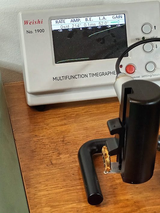

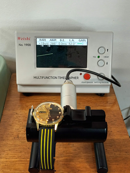

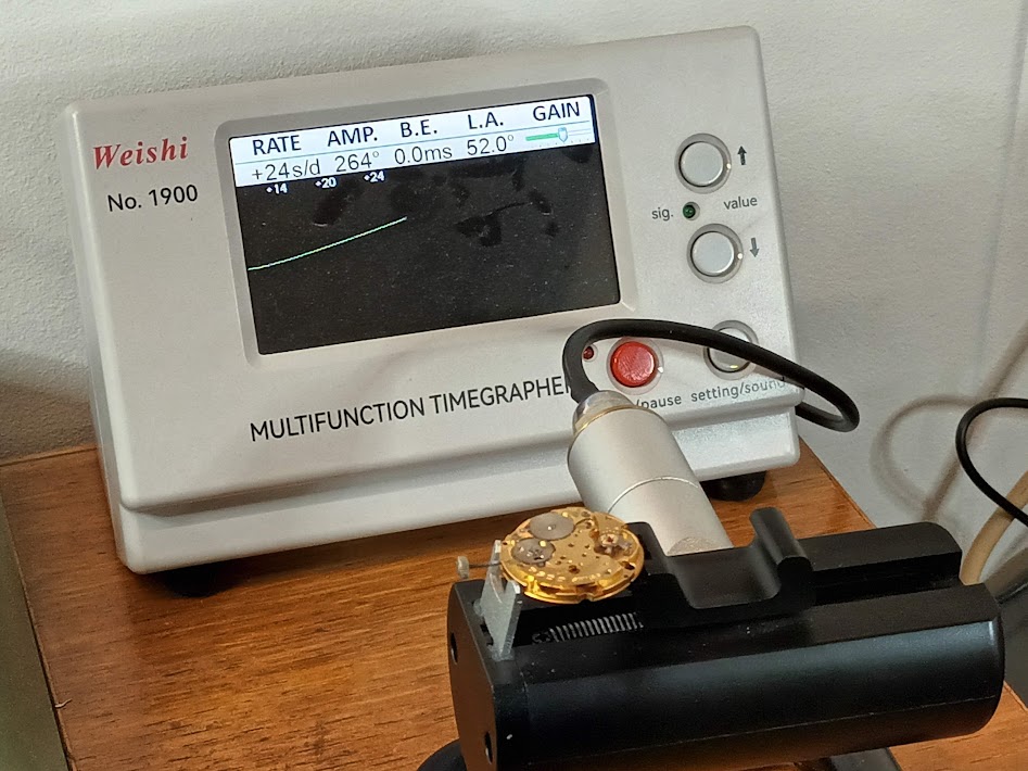

Nu gaan we weer naar achter voor de anker- en balansmontage en gevolgd door een eerste timing . Timing doe ik altijd in de 3 standaardposities: DU - DD - V Ik hoorde van iemand dat bij hem op school in Hasselt enkel in 1 positie horizontaal afgeregeld moet worden, ja waar ben je dan mee bezig, in 1 enkele positie afregelen, dan kan je al evengoed niet afregelen. Nu ja elk zijn ding en ik heb graag dat mijn horlogetroep op tijd loopt en degelijk afgeregeld is, dus de standaard 3 posities worden nagekeken. Soms regel ik ook af in 6 posities, maar meestal in de 3 standaardposities
Ziet er vrij goed uit, misschien een zwaartepuntje en een ietwat afgevlakte tap, maar dat gaan we pas met zekerheid weten bij de eindtiming na een uurtje inlopen.

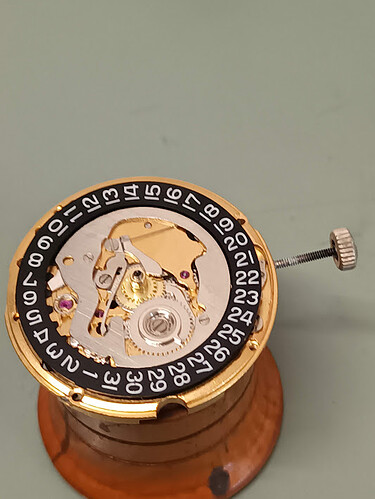

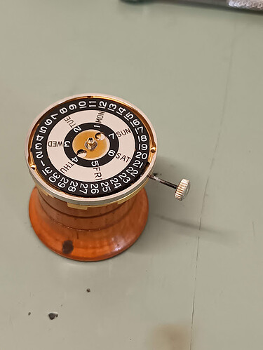

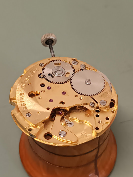

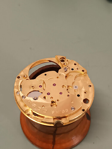

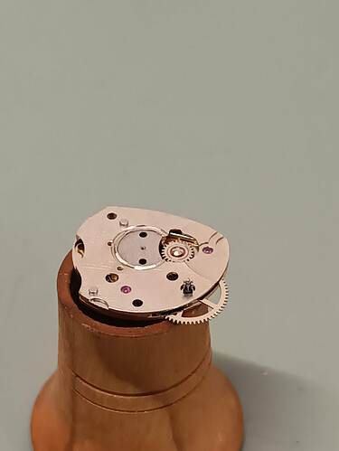

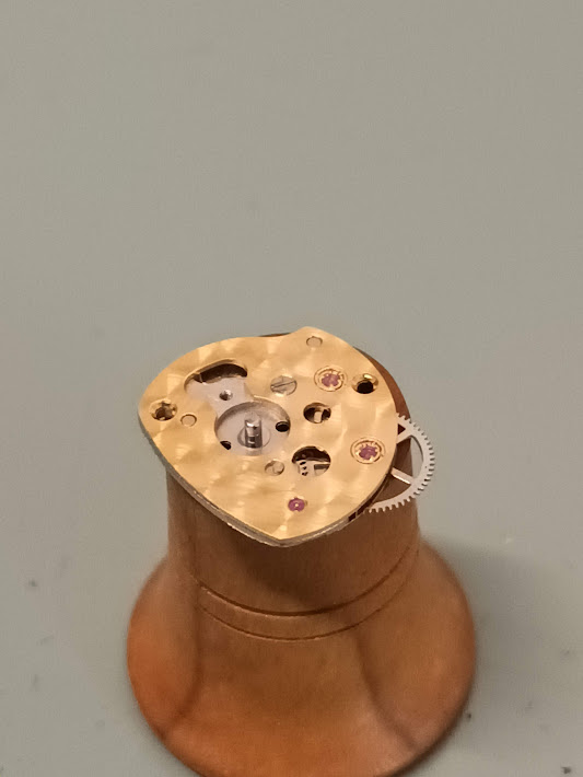

Nu gaan we verder met de automaatmodule, gevolgd door het datumwerk
Nu gaan we de wijzerplaat en wijzers plaatsen en de datum instellen. Ik ben er bijna, nog even en dan zit ie rond de pols

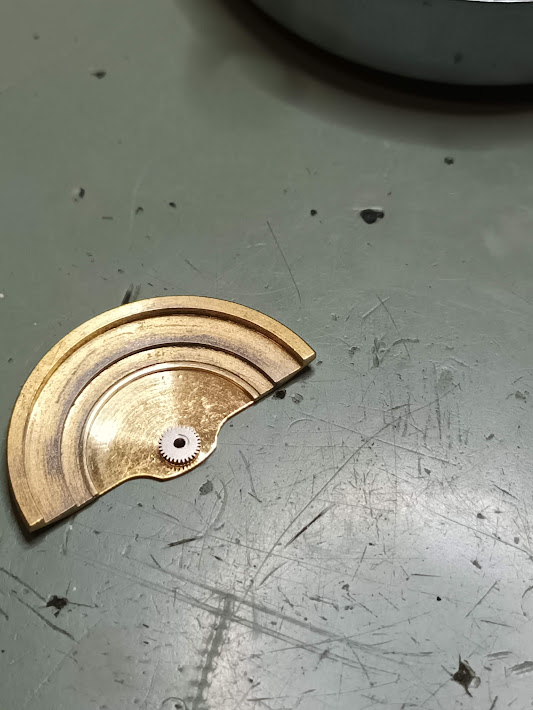

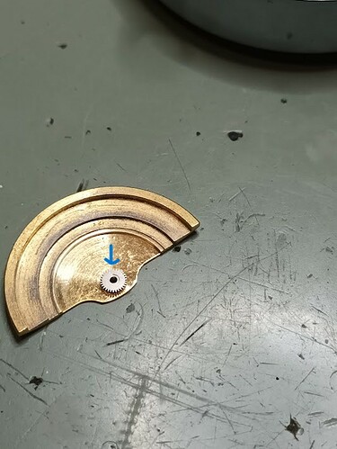

Het geheel zetten we nu in de kast en dan monteren we de rotor nog even. De rotor had wel een probleem: het wieltje zat los en draaide mee - zie blauwe pijltje. Als je geen reserve liggen hebt dan klop je het wieltje uit en moet je het gaatje vernauwen om dan het wieltje terug te kloppen. Gezien er een identieke reserve was, steken we de reserve rotor erop

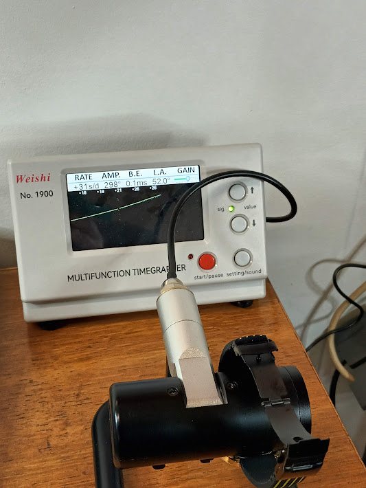

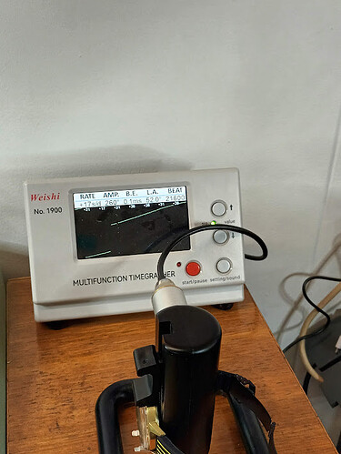

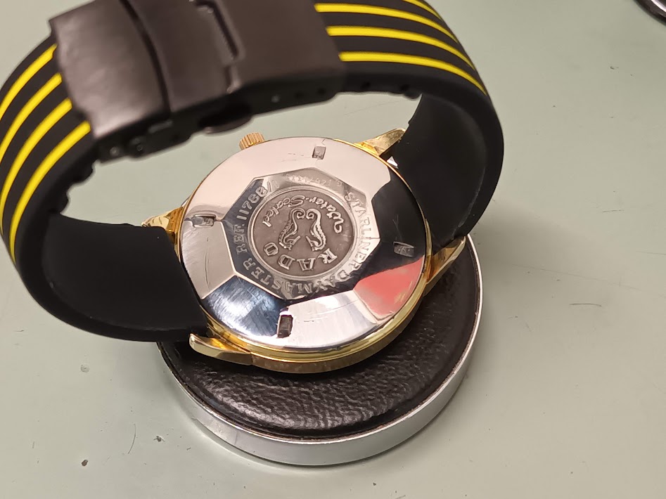

Bandenmontage en eindafregeling

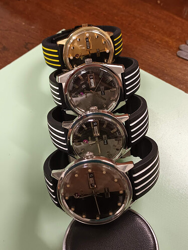

Ook al is het onze vierde in dezelfde reeks, het verveelt nog steeds niet. 4,5 in huis, nog 3,5 te gaan. Die zullen wel wat langer gaan duren want zeldzame kleurschakeringen, maar wie weet op een dag. de bovenste 3 en de eerste van links van het 2de rijtje zijn nu in huis. De grijs-blauwe is voor den helft in huis en dan zoeken we nog de grijs-witte, de zwart-witte en eventueel de grijs-zwarte in plaqué kast met rechte markers ipv ronde markers

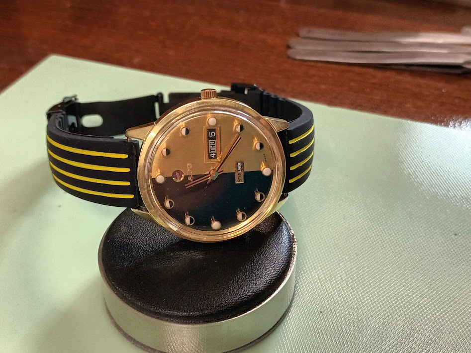

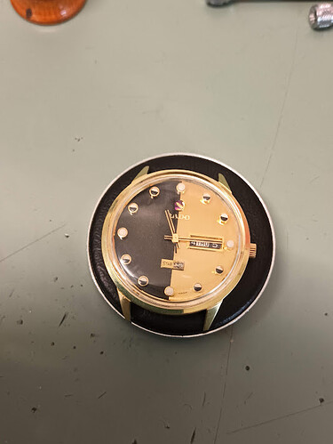

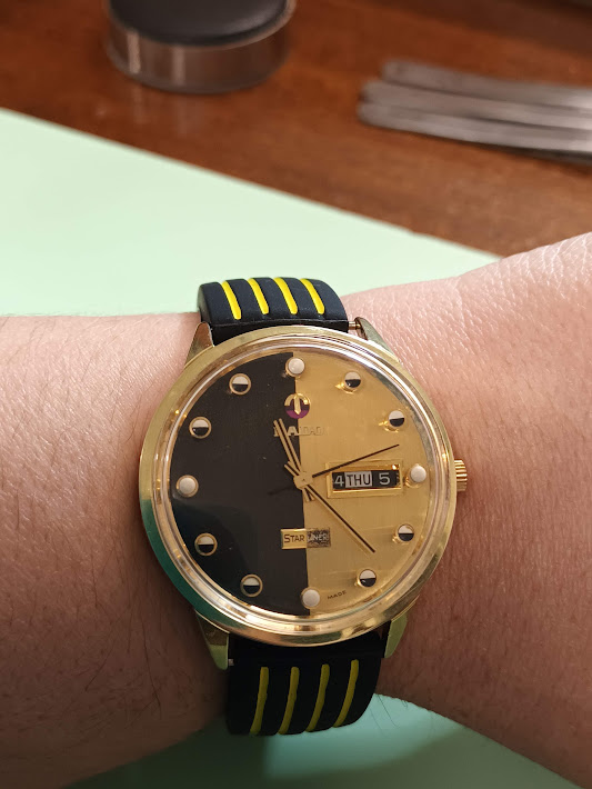

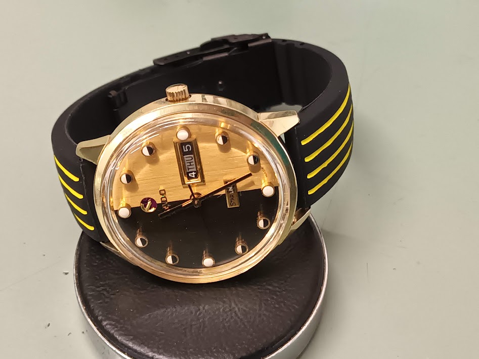

En ziehier de geel-zwarte starliner is klaar

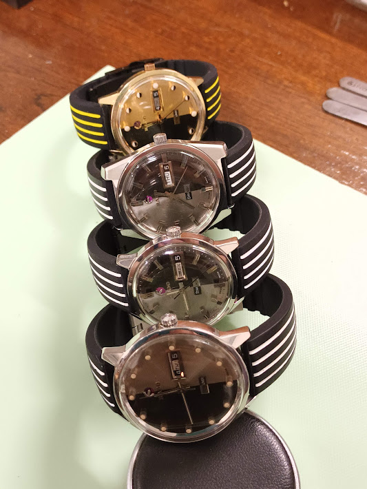

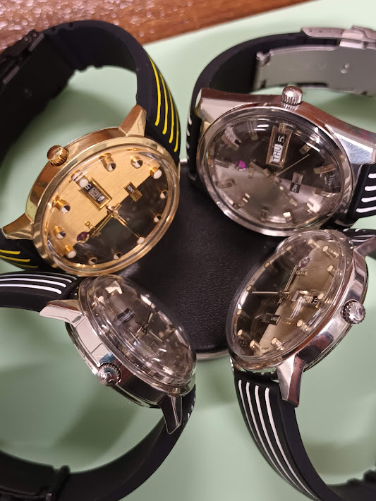

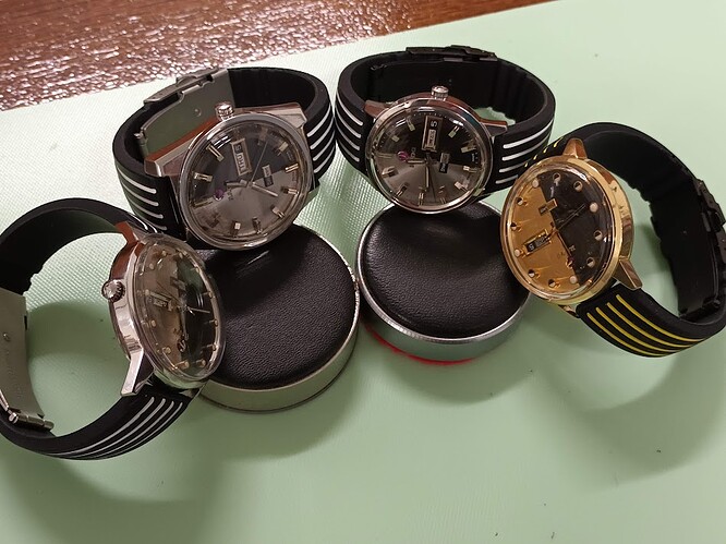

Eindigen doen we met een rondje starliners, al de broertjes en zusjes op foto
Hoe cool is dat ding en weer helemaal over the moon and dolgelukkig - dat dolgelukkig woord schiet me nu even niet te binnen in het Engels
Er zijn hier armen tekort want liefst deed ik ze allemaal tegelijk aan. Zo nu ben ik wel even uit geradoot denk ik, tenzij in t kort de juiste kast voor de blauw-grijze voorbijgevlogen komt.

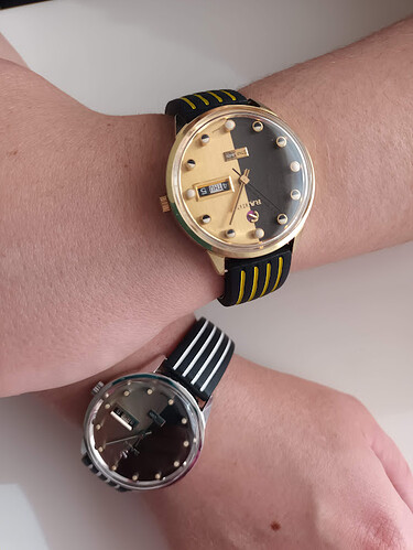

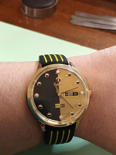

Nog een laatste prentje van de super coole geel-zwarte rado starliner day-night samen met een zwart-zilvergrijs broertje
