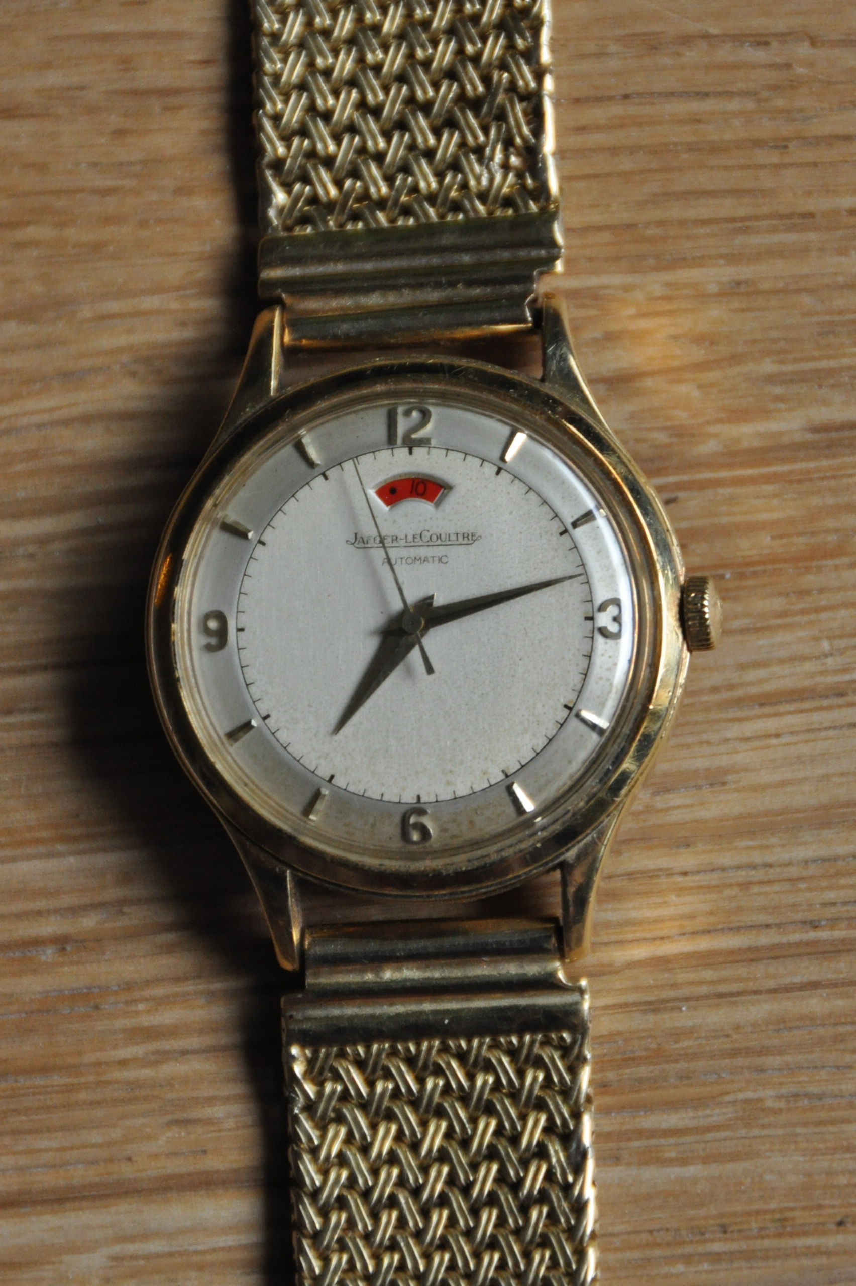

Erfstuk van opa… ik denk rond 1950
Model rond, automatisch uurwerk met datum en gangreserve indicatie. Klepsluiting.
In 18 karaat gouden kast.
Met 18 karaat gevlochten gouden band (kleine beschadiging).
Waar kan ik deze het beste laten taxeren? en heeft iemand een idee wat hij waard is? en waar ik hem het beste kan verkopen?

Wel, Ik zie alleen de voorkant, dus kan ik niet zeggen of de kast 18 Kt. goud is,
Dat zou aan de binnenkant van de achterdeksel moeten staan, de meest voorkomende zijn gold filled.

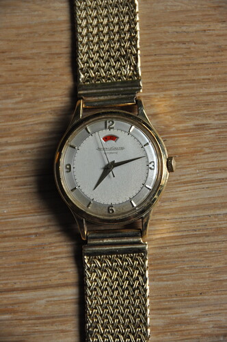

De band is niet van LC en kan ik niet beoordelen van de foto of dat goud is. Als ik de aansluiting zie op de kast dan is de band smaller gemaakt om passend te maken op de lugs.
De wijzerplaat lijkt overnieuw opgemaakt te zijn, de secondewijzer is niet origineel, de kroon lijkt ook niet origineel. Op de wijzerplaat staat le Coultre, ik denk dan ook dat deze kast een gold filled kast is en voor de Amerikaanse markt is geproduceerd.
Deze powermatic is in 1948 uitgebracht met een hamer automaat met kaliber 481, voor de Amerikaanse markt werd de kast in gold filled gemaakt in de USA en onder de naam le Coultre in de markt gebracht.
Voor de Europese markt werd dit model in staal of in 18Kt. goud gemaakt onder de naam Jaeger le Coultre.
Dit uurwerk is in feite de voorloper van de Futurematic met kaliber 497 die in 1952 werd geïntroduceerd.
Bij horloge liefhebbers en verzamelaars is deze powermatic nog steeds een gewilde vintage.

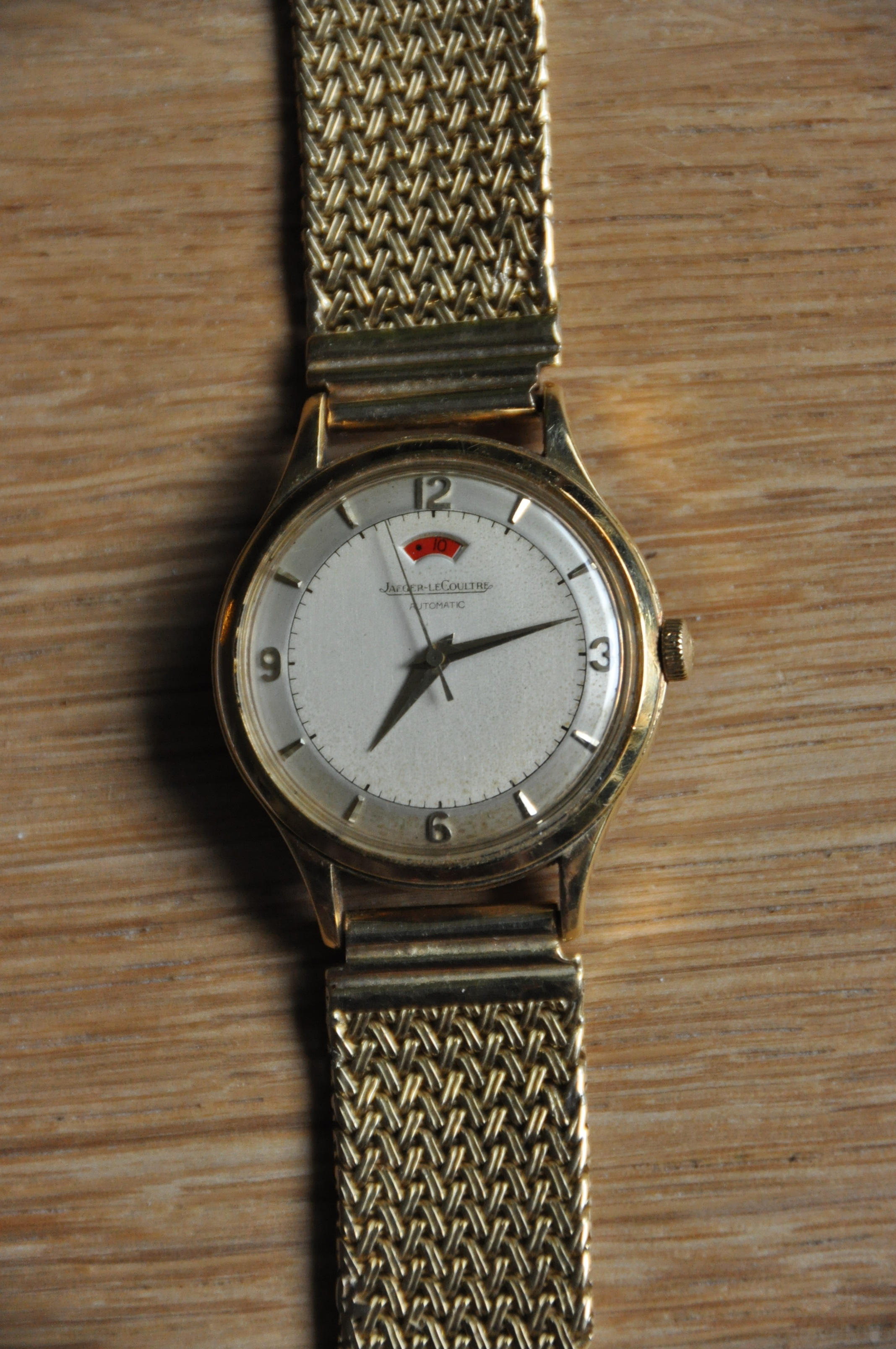

Ik laat hier een paar uit mijn collectie zien, let op de secondewijzer.
Als het inderdaad een redial is, is het de beste redial die ik ooit gezien heb.
Van de 3 die vinwat post, vind ik zeker de rechter er minder scherp geprint uitzien als die van Frank4.

Er staat toch Jaeger Le Coultre op de plaat van de topic starter? Zou best kunnen betekenen dat het een Europese is volgens je verhaal.
Waaruit leidt jij af dat de plaat is opgemaakt? Ik vind juist de plaat incl. verwering origineel ogen. Ik ben geen JLC expert… dus ben benieuwd waar jij het aan ziet.

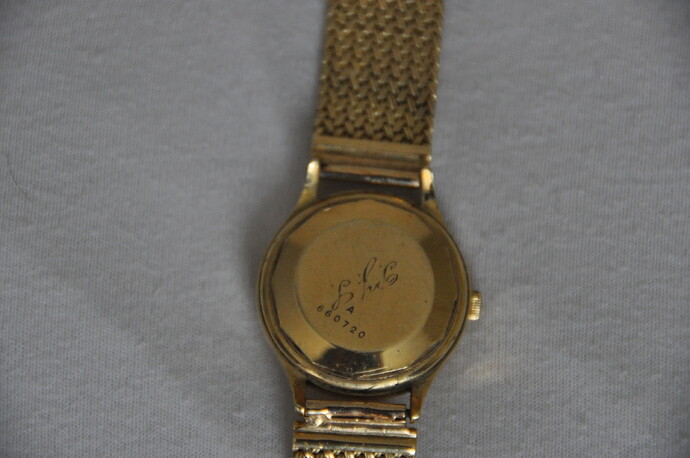

Dus kan het inderdaad een gouden kast zijn, maar dat is pas te controleren als de kast is opengemaakt, aan de binnenkant van de deksel staat de aanduiding waarvan de kast is gemaakt.
Wel als ik de foto goed bekijk, dan zie ik onder de 6 niet de aanduiding swiss staan.
Vanuit het atelier is dat een standaard procedure om de herkomst van het land te vermelden.
Bij remake wijzerplaten wordt dat in feite nooit gedaan.

De liefhebbers resp. verzamelaars die ik inmiddels heb leren kennen zijn alleen geïnteresseerd als er een lederen band op zit en geen metalen of gouden band. De bandmaat aansluiting voor deze power reserve horloges is overigens 17 mm.
De band die er nu opzit is in mijn optiek veel te breed voor dit model waardoor het horloge ook niet goed tot uiting komt.

Openmaken durf ik niet… zo te zien heeft iemand dat al een keer geprobeerd en daar zie je nog krasjes van.

Dan zal die opkoper de deksel eraf hebben moeten halen, omdat de indicatie waarvan de kast is gemaakt aan de binnenkant van de deksel staat. Of hij heeft het kunnen meten met een goud tester.
De deksel is een schroefdeksel en moet met een speciale sleutel worden opengemaakt. Niet iedereen heeft een dergelijke sleutel.

De inscriptie op de deksel zal ook worden meegenomen en de prijs drukken.
