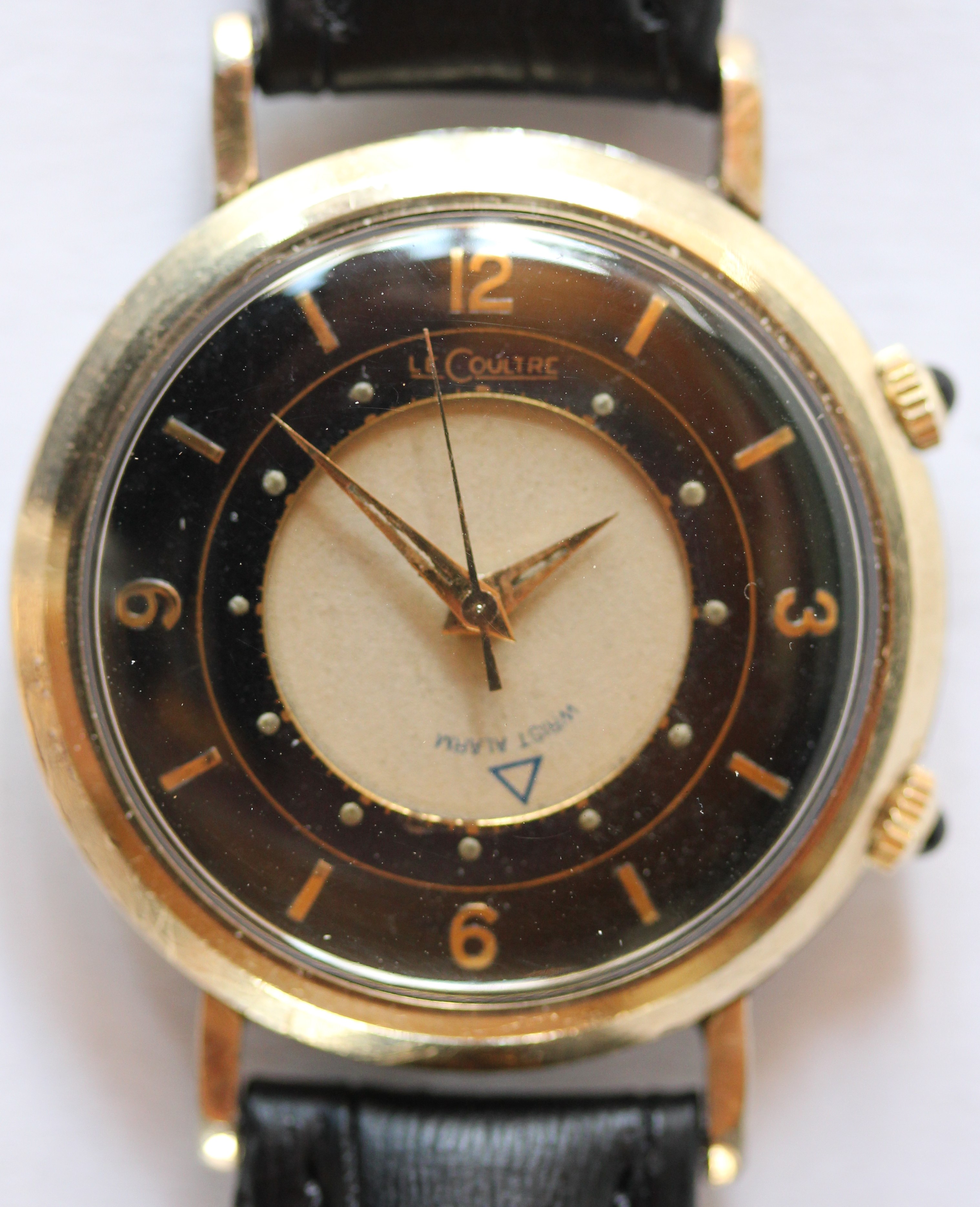

Heel populair zijn de vintage Memovox horloges.

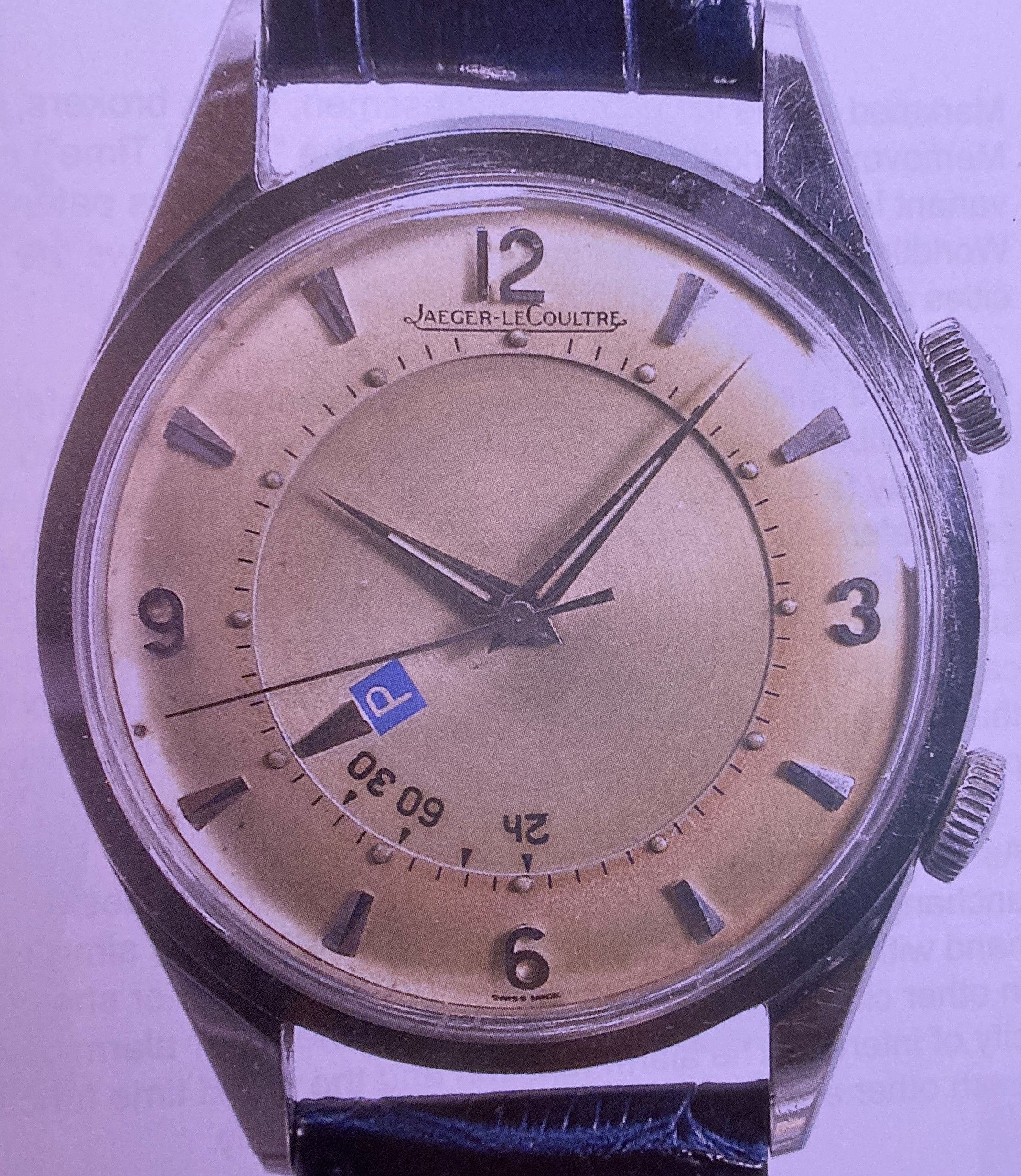

De eerste Memovox met kaliber 489 kwam uit in 1949.
Daarna zijn er een aantal aanpassingen geweest en zijn er verschillende kalibers geproduceerd. De opvolger van kaliber 489 is het kaliber 814.
Deze kalibers zijn zeer gezocht, met name de eerste kaliber 489. gemakkelijker service i.v.m. twee bruggen op de tandwielen, kaliber 814 heeft maar een brug.

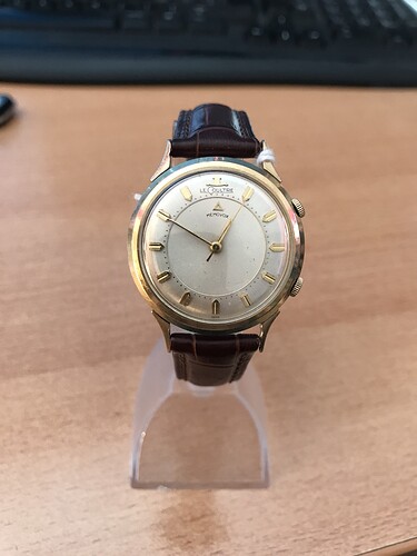

Hier een met kaliber 489
Met kaliber 814

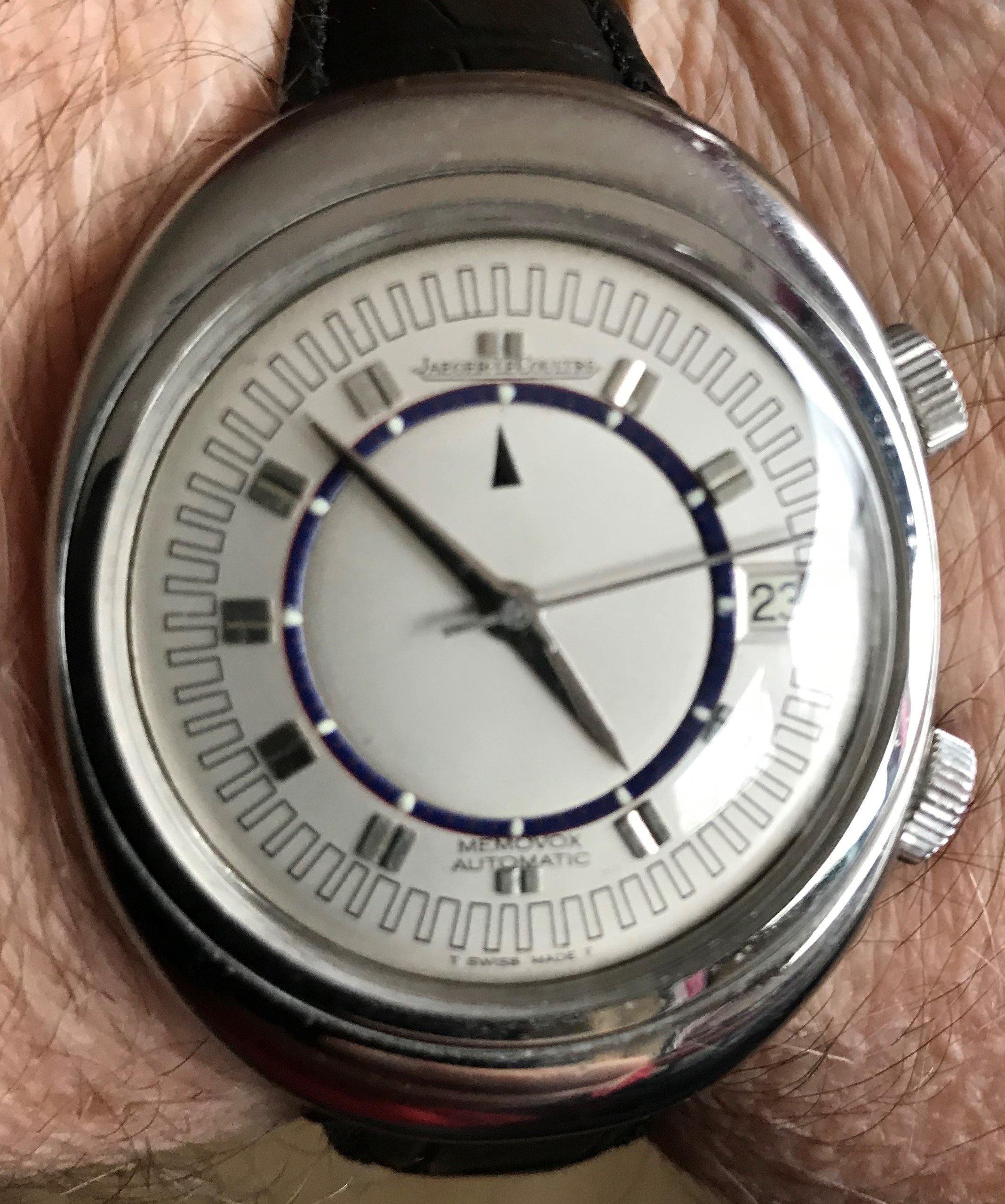

In 1969 wordt gestart met een volledig ronddraaiende rotor met kaliber 916. en heeft 28.800 beats. Tevens heeft dit uurwerk een quick setting dus een snel datum verzet systeem.

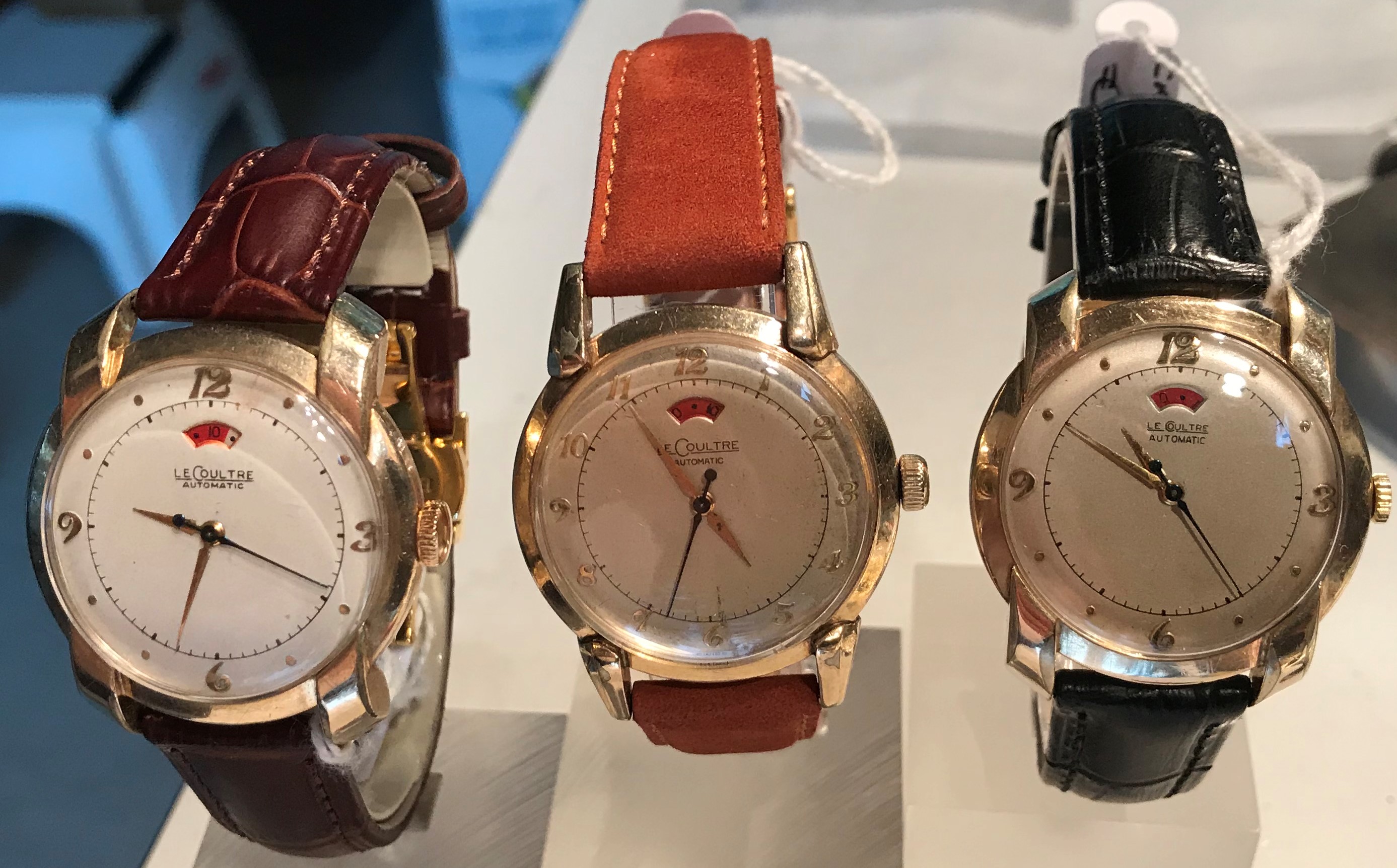

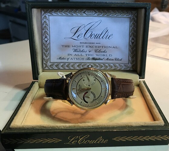

Er zijn ook aardige andere horloges zoals de power reserve horloges.
En dan nog de opvolger van de power reserve de Futurematic.
Daar is overigens een topic van op HF lees dat eens door.

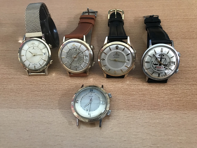

Wel @chrizbiz, tja, hier laat ik dan een beknopte inleiding zien over de vintage uurwerken van JLC alsmede de JLC horloges die in Amerika als leCoultre werden geproduceerd en op de markt werden gebracht.
Dus als je op zoek bent naar een JLC horloge ga dan even nadenken wat je wilt.

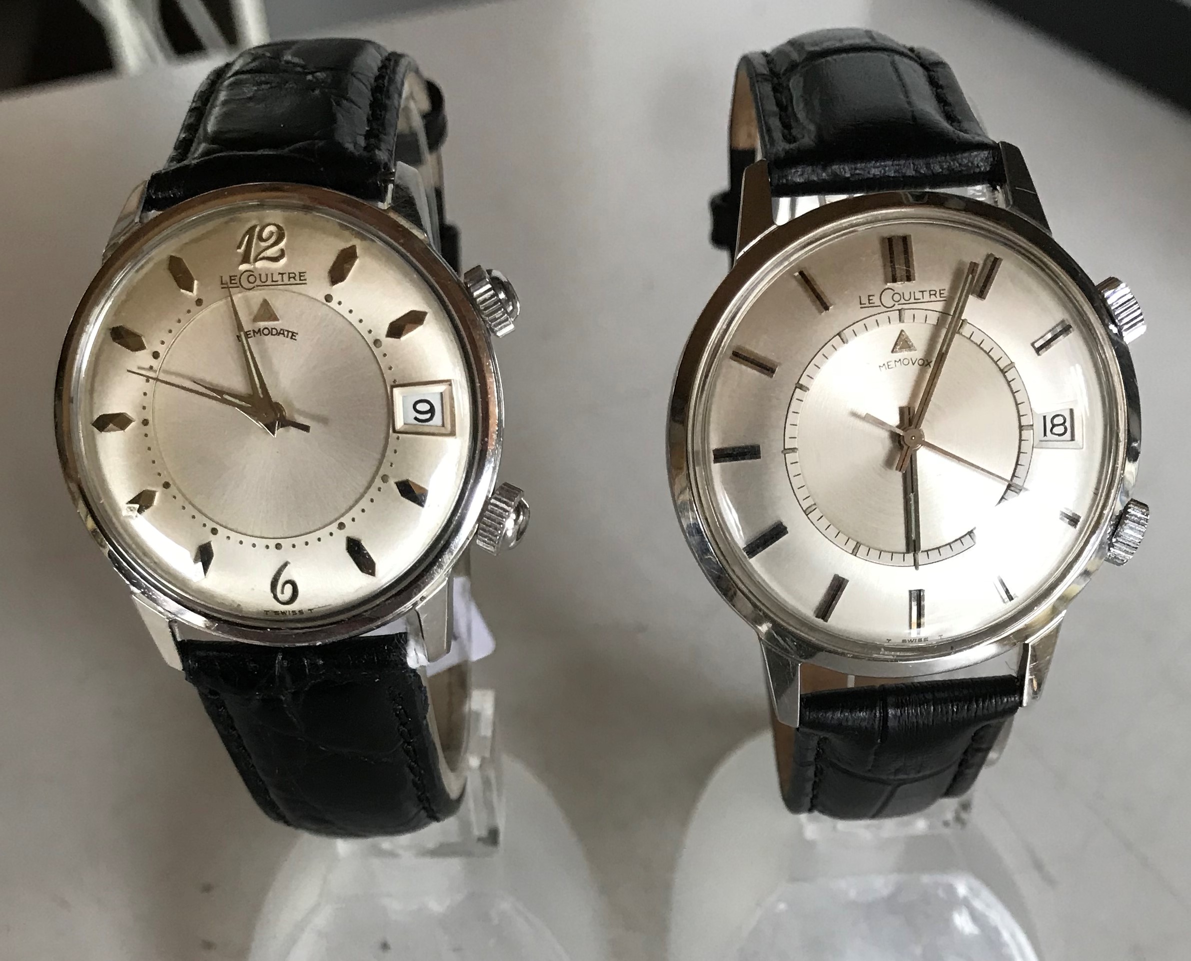

Hier een hand wind Memovox kaliber K911 in een stalen kast.
Hier een hand wind Memovox kaliber K911 in een gold filled kast.
