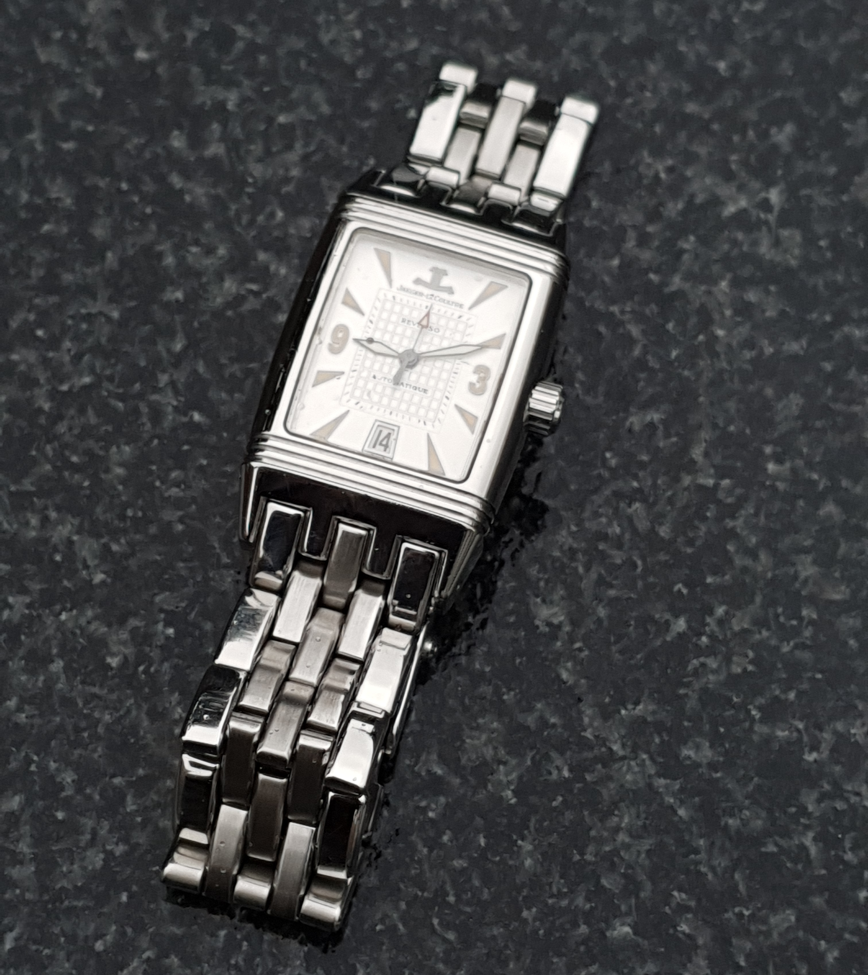

Reverso dagje vandaag.
@Horloge24: heb je zin om 'm een keer heel licht op te maken, uiteraard tegen betaling? Ik woon regio Maastricht en ik ben gewend uren te moeten rijden… :grinning:
Het horloge ziet er toch nog steeds geweldig uit? Of ga je 'm klaarzetten voor verkoop?
Nee maar er zit even “na de ribbeltjes” bij de “de zes” een veegje/ tikje. Volgens mij een kleine moeite voor iemand met ervaring. Je ziet het bij een bepaalde lichtinval en het irriteert me :cowboy_hat_face:
Ik zie het zitten, maar zou me wel afvragen of dat de moeite is van een polijstbeurt (en dus het weghalen van ‘vlees’ over de gehele kast)
Tritium Gran’sport midsize… we zullen zien wat het advies wordt.
Eerlijk gezegd zou ik het niet adviseren, deze Reverso heeft de vroege midden kast waarbij het ribbelpatroon laag eindigt. Hierdoor is er altijd een scherp uitstekend deel van de kastbeugel en deze is precies op de scherpe rand iets gedeukte. Polijsten betekent dan dus materiaal weg nemen zodat de deuk verdwijnt.
Omdat het vrij weinig is zou ik het zo laten, laseren geeft volgens mij meer schade omdat dit kast deel één geheel met de basis plaat is. Schuren aan de binnenkant vergroot de ruimte voor de draaibare kast en dat is ook niet wenselijk.
Nieuwere kasten hebben een buitenste ribbel die hoog eindigt
Bedankt voor je snelle reactie. We denken er eens over na.

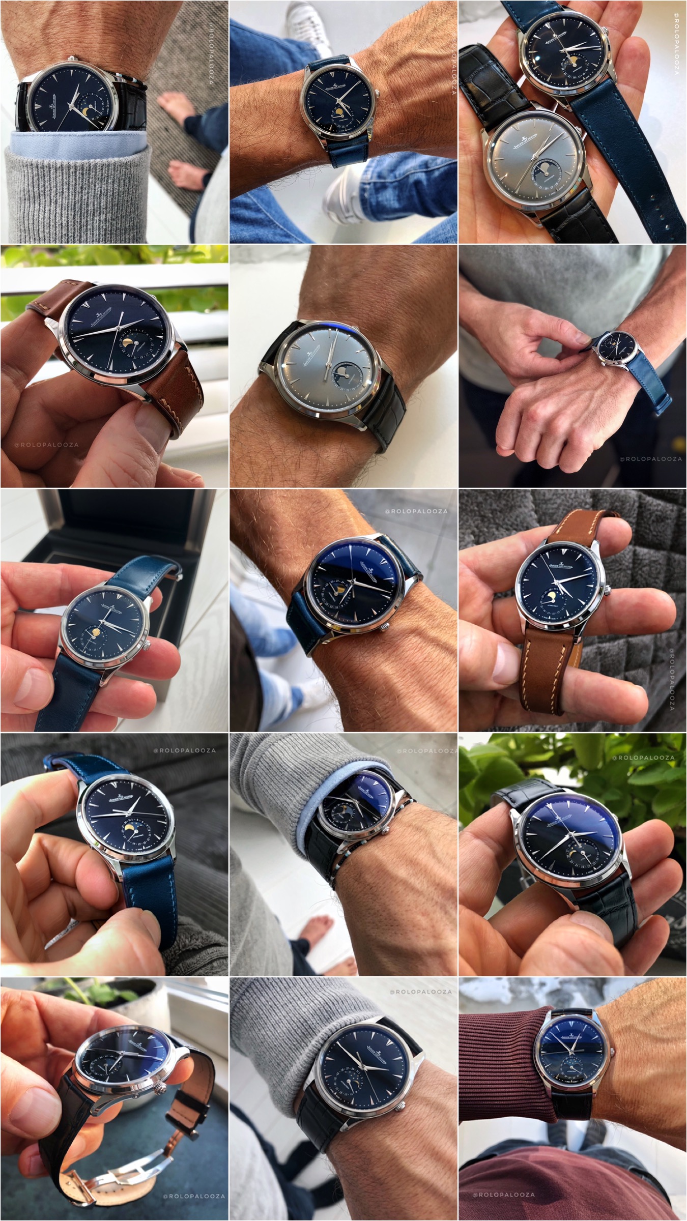

Crosspost; ik ben sinds kort ook een JLC eigenaar:
Hoppakee! Prachtig!
Super mooi horloge, gefeliciteerd met je Polaris!
Wow, is dat een ‘tribute to’ uit 2008?
Dat is correct. Erg fijn horloge, je kan zien dat ze erg nauw met elkaar verweven zijn maar toch iets anders hebben. Heel veel plezier met je nieuwe aanwinst en draag hem in goede gezondheid!
