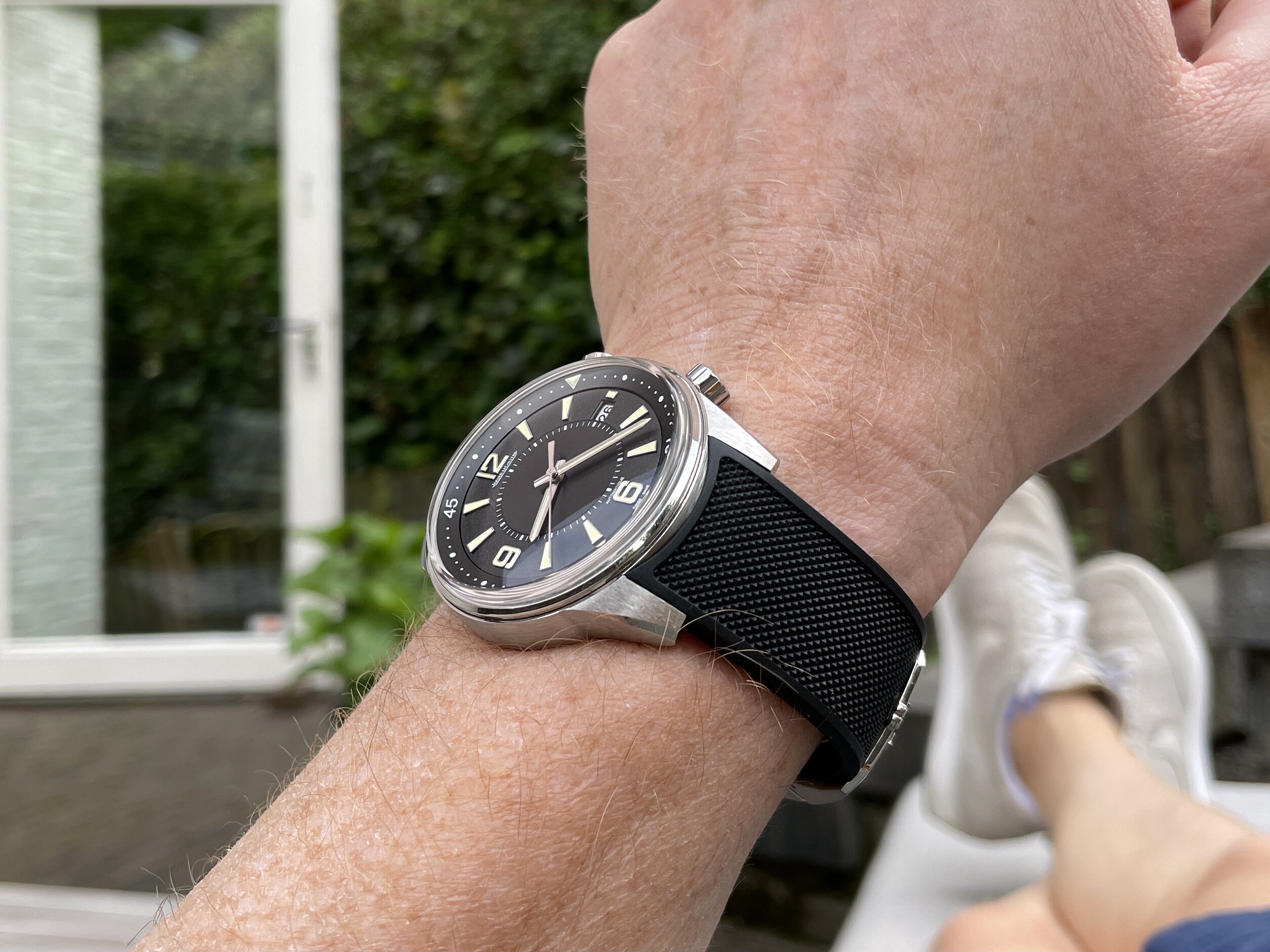

Helemaal gelijk. Prachtig horloge. Mits de date. Of Memovox :sweat_smile:

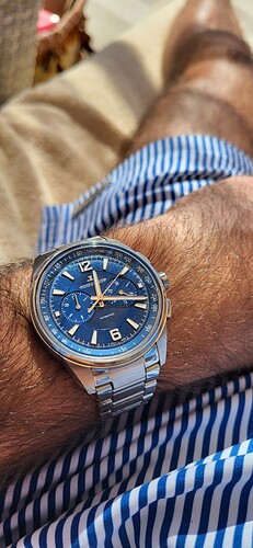

Ach de Chrono ‘doet ook gewoon mee hoor’ :wink:

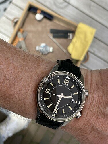

Zijn allemaal mooi, bij de no-date is de symmetrie nog mooier😋
