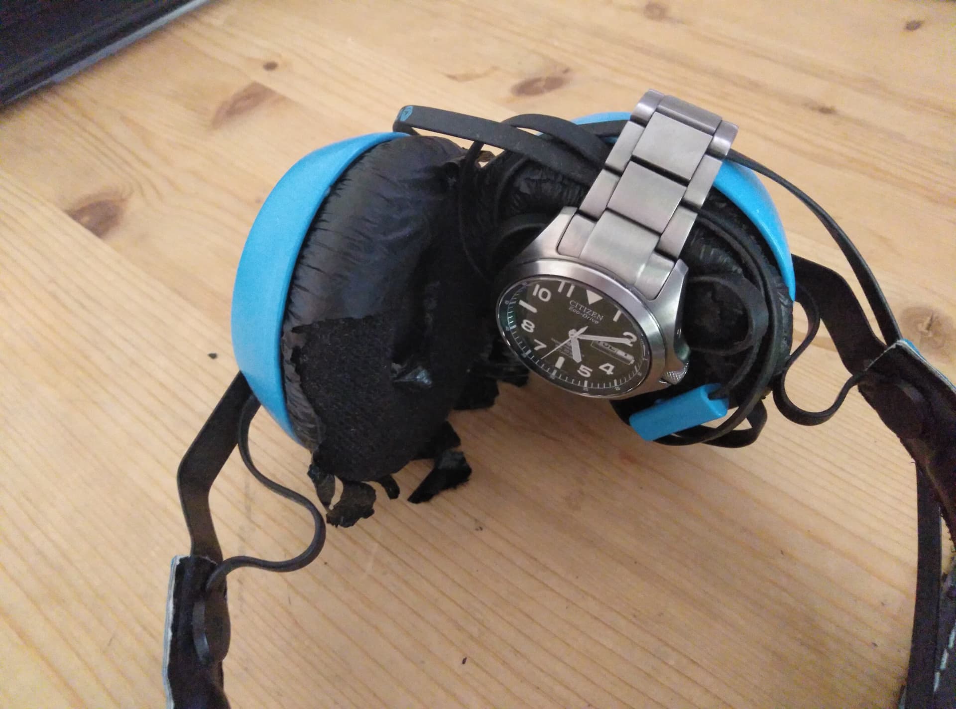

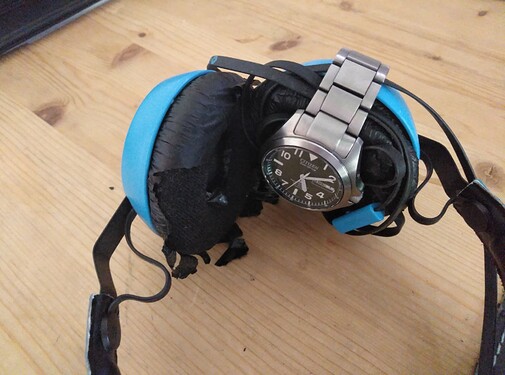

Bijzonder idee! Met ultrasone frequentie van 40 kHz oordopjes aansturen waardoor de spoelen een radio signaal gaan uitzenden.
Mijn ervaring is dat 40Khz een gemene hoorbare toon kan zijn, waar 60Khz toch echt te ver buiten het hoorbereik van een mens valt. (in dit geval mijn persoonlijke gehoorbereik. Deze resultaten zijn dus zeer persoonlijk.)
Toch is 40Khz iets makkelijker op te pikken voor het horloge omdat ik vermoed dat deze frequentie ook dichter in de buurt ligt van wat mijn specifieke headset kan produceren tov 60Khz. Deze laatste werkt wel, maar duurt gewoon iets langer en het horloge geeft ook een “low” aan voor de signaalsterkte hiervoor.

Helemaal correct, een headset is niet ontworpen voor 60 kHz dus het signaal zal beduidend zwakker zijn. Zag op websites zelf gemaakte spoelen aangesloten op de hoofdtelefoon aansluiting.
Ik vind het al heel wat dat je een 40Khz. signaal hoort ! (Dan heb je een scherp gehoor, waar vele jaloers op zullen zijn).

40KHz kun je niet horen,
wat je dan wel hoort is een lagere harmonische.
zeg maar een soort trilling/resonantie van de behuizing of iets anders.

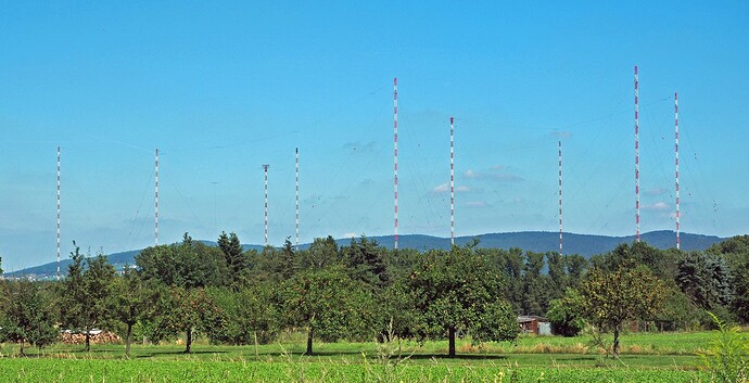

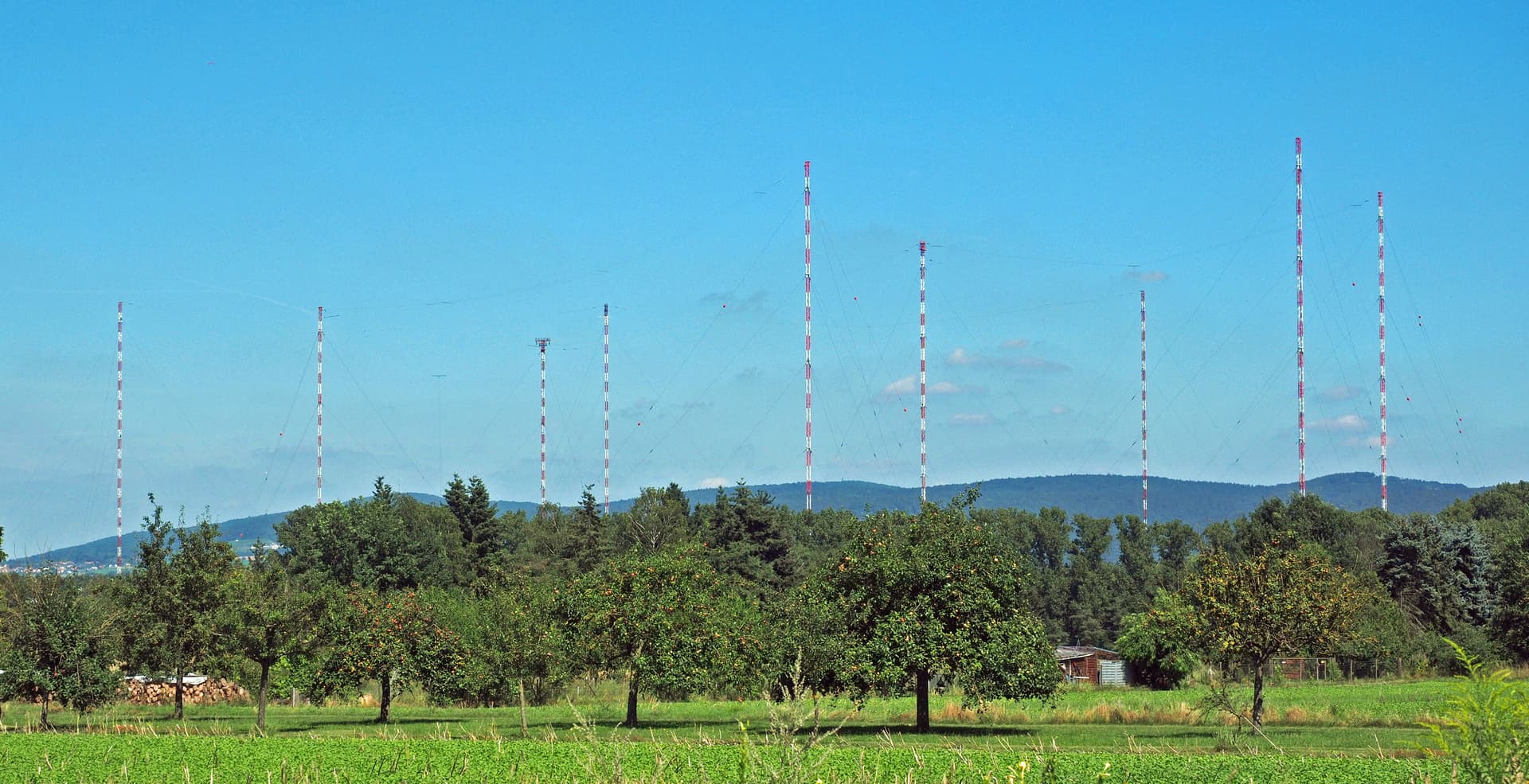

Hier op de foto het zenderstation in Mainflingen Duitsland die het signaal van de atoomklok doorgeeft.
een atoomklok werkt overigens op de halfwaarde tijd van een isotoop.
(er zijn hier een paar leden die dit vreselijk veel nauwkeuriger kunnen uitleggen)

40khz is inderdaad een stuk boven het hoorbare bereik. De verklaring dat ik een stukje harmonische resonantie klinkt dan ook een stuk realistischer. :nerd_face:
