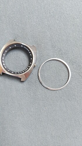

Het blijft niet alleen bij een service
Er moeten daarbij een aantal delen van het chronograaf mechanische worden vervangen.
Service + onderdelen
Glas, kroon, pusher, delsel pakkingen
Wijzerplaat schoonmaken en opknappen
Tachymeter opknappen
Wijzers vernieuwen waarschijnlijk, de lak bladdert eraf
Is geen kwestie van een simpele service
Ik zou aan wijzers en wijzerplaat niks laten doen…
Alleen mogelijk wijzers vervangen door NOS setje. Anders gewoon de oude terug.
Moet wel kunnen. Want:
klinkt als einde verhaal

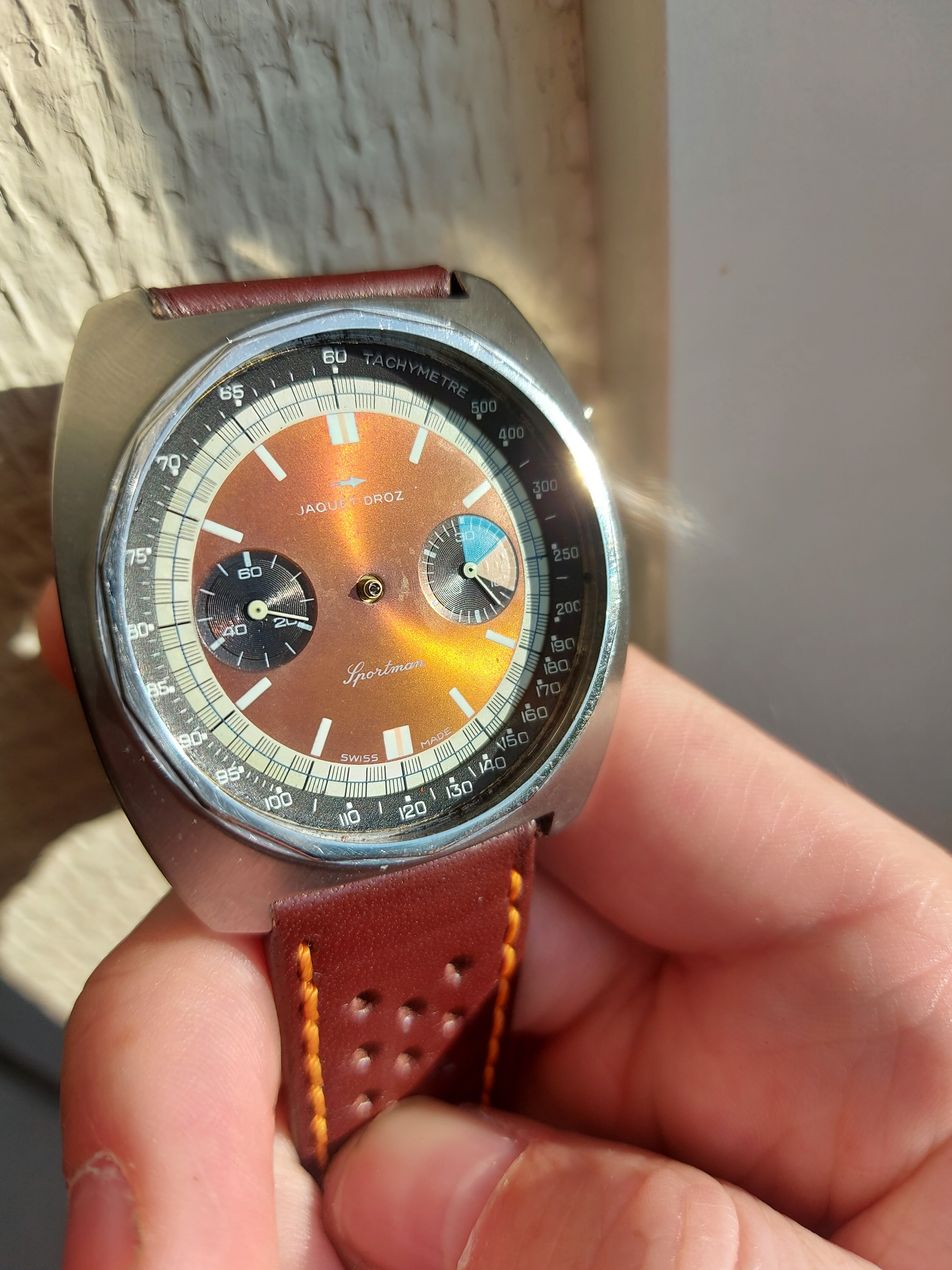

Na schoonmaken vd plaat en herstellen tachymeter en terugbrengen brushing op de kast
Wijzers hadden een soort verflaagje maar dat liet zo los
Leuk opgeknapt! Typische Singer dial denk ik, de subdial cijfers en layout lijken op die van de Daytona, Speedmaster en Autavia uit die periode.
Gaaf, gaat de goede kant op
. Het opknappen van zon vintage chronograaf is nog een hele sport man.

Het eind resultaat
Wat is er vervangen:
- paar onderdelen van de chronograaf vervangen (reset functie werkte niet, de start functie ook niet)
- nieuw plexiglaasje + pakking naast de tachy ring (zodat de plexi goed afgedicht is)
- nieuwe wijzers (oude waren niet meer te redden)
Het was flink wat werk, de kast is schoongemaakt en de lijnen zijn licht terug geborsteld. Alle pakkingen zijn vervangen (kroon, pushers, caseback, glas)
Het horloge loop nu zeer netjes en de wijzerplaat is nog zeer netjes
Dat is een stuk opgeknapt zeg. Knap gedaan.
Super gaaf geworden ! Geniet ervan !
Heel mooi geworden.Mijn complimenten
Dankje!
Dankje!
Dankjewel!
Waarom waren de oude wijzers niet meer te redden? Jammer dat die niet behouden zijn. Verder lijkt hij namelijk weer erg mooi
