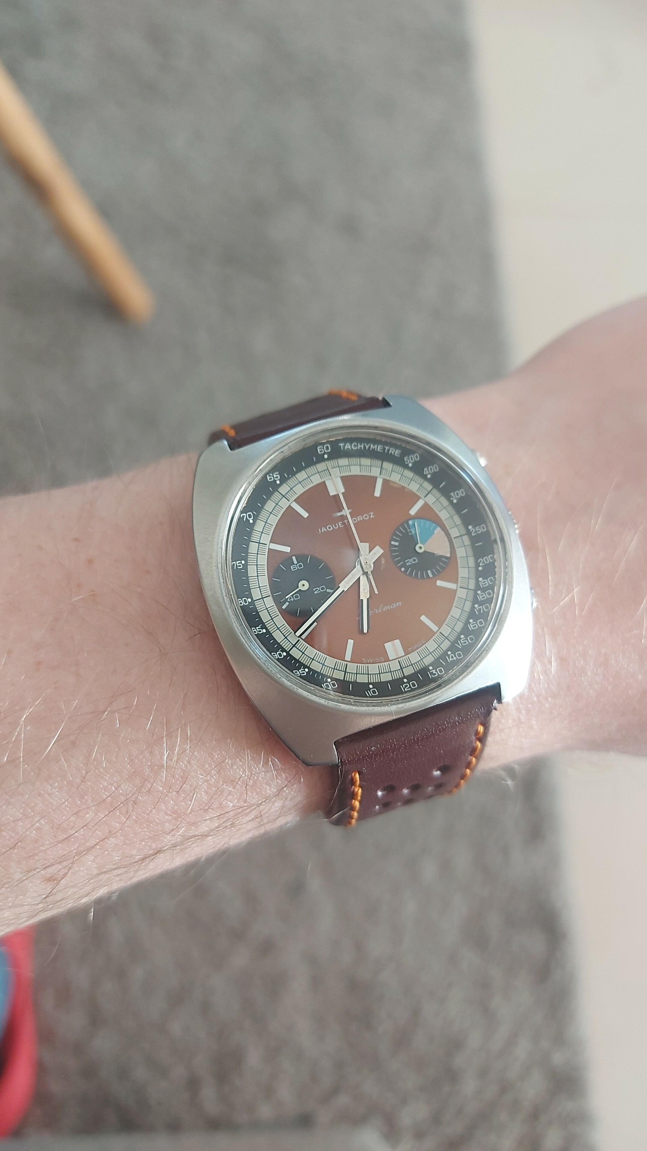

Het was een soort verf sticker op het staal vd wijzer
Bladderde er zo af, heb het op deze foto nog recht afgesneden maar heb toch besloten nieuwe te monteren
Inderdaad, nieuwe wijzers is dan beste oplossing en ze passen goed in het geheel :ok_hand:
Hoe heb je die doffe wijzerplaat weer zo mooi glanzend schoon gekregen?
Met een wattenstaafje Dreft of iets dergelijks heel voorzichtig het vuil afvegen?
Ik heb het schoon gekregen met autowax, en dan de kleur voor alle lakken :smiley: verwijdert alleen vuil en beschermt de lak
Klinkt heel gek maar werkt perfect, en inderdaad dan met wattenstaafje voorzichtig poetsen. Het is wel altijd met een hartslag van 5000 de eerste paar veegjes over de plaat
De wijzers ga ik nog betere voor proberen te vinden
Maar resultaat mag er zeker zijn
Het ā€œgeheim van de smidā€, je moet maar durven :smiley:

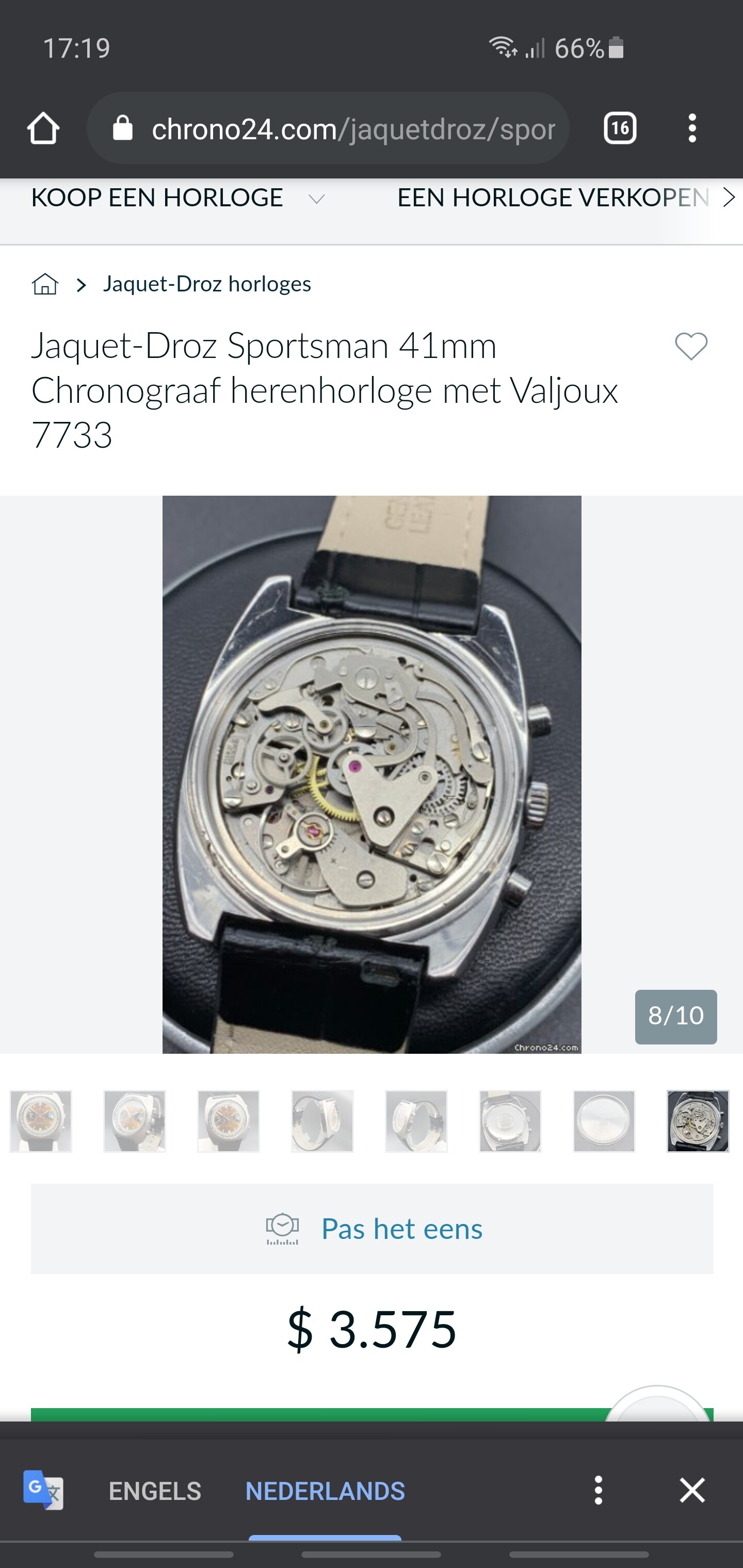

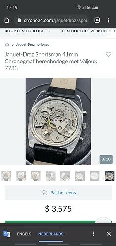

Het was dus toch op geld :wink: hij zet hem gewoon tekoop voor 3k. En dat zie je dan gewoon omdat je iemand er nog 1 wilt aanbieden, maar eerst even aan het uitzoeken bent. Dus die gaat voorbij. Liefhebber, nop schijnt bedriegt dus. Hahaha.
Geruild met forumlid voor de omega seamaster 120 (inruilwaarde 800 euro voor gekregen)
Wat de nieuwe eigenaar verder vraagt is aan hem ook is dit een vraagprijs. Of hij dit krijgt is een tweede op chrono24 kan je elke prijs vragen
Aan de chrono is vervangen
Pushers + pakkingen
Glas
Glas Pakking en dekselpakking
Wijzerset
Uurwerk onderdelen twv 300 euro was van alles mis mee (reset en start chrono delen, veer, anker, kroon +stift en 3e wiel en de veer van de 30minten counter
Beurt kan ik zelf kost normaal ook ± 300 euro
Wijzerplaat opgeknapt
Horlogeband
Reken de uren er maar bij wat een horlogemaker normaal vraagt
