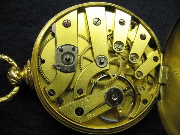

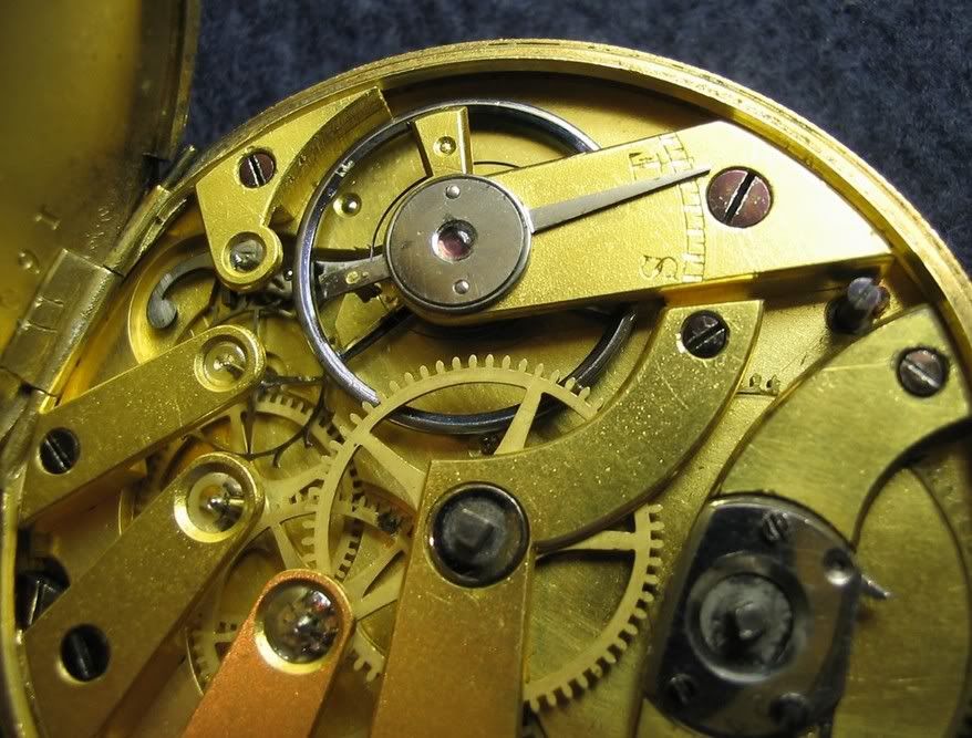

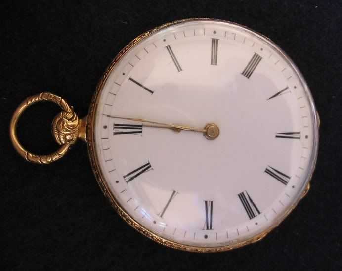

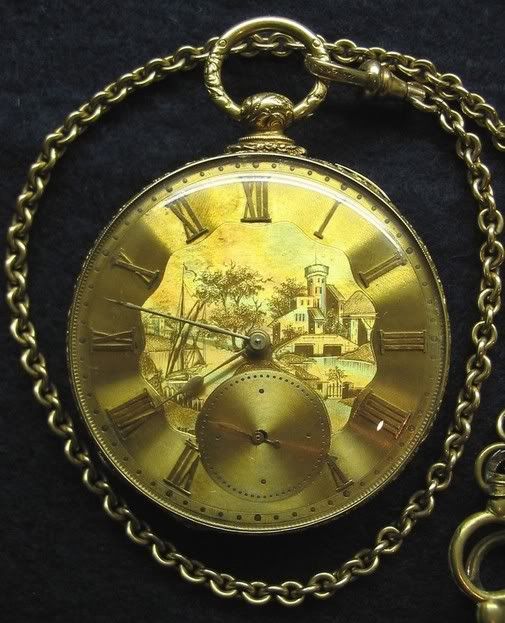

Na de avonturen met de Spillegang horloges ben ik overgestapt naar dit soort antieke horloges,niet zo oud maar ze lopen goed en geen trubbles met kettingen.
een Lepine stijl 1830 gouden horloge met 2 sleutels,1 voor het opwinden en 1 on de wijzers te stellen, diameter 44mm-- hoog 9 mm
de bewerking van de kast spreekt mij vooral aan, blijkbaar liepen mannen ook met bloemetjes horloges rond.en die gekleurde schroefjes in het uurwerk zijn ook schattig.
André,
Dit is een van de betere cilinderhorloges, zo te zien gemaakt door een Leschot machine.
Vacheron & Constantin gebruikten deze machines ook, op mijn website staan er ook 2.

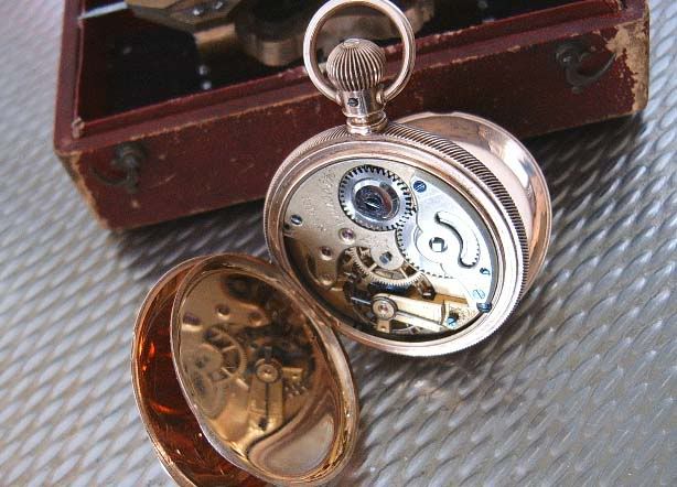

Dit kleine zakhorloge vind ik toch een van de meer bijzondere in mijn bescheiden verzameling ouwe zooi:
Een paar jaar geleden op Ebay gevonden, werd aangeboden als “Agasiho in vergulde kast” ; dit is dus een vroege Agassiz (1885?) in een gouden kast.
Voor de historici onder ons: Agassiz was de oorspronkelijke naam van de Longines fabriek!

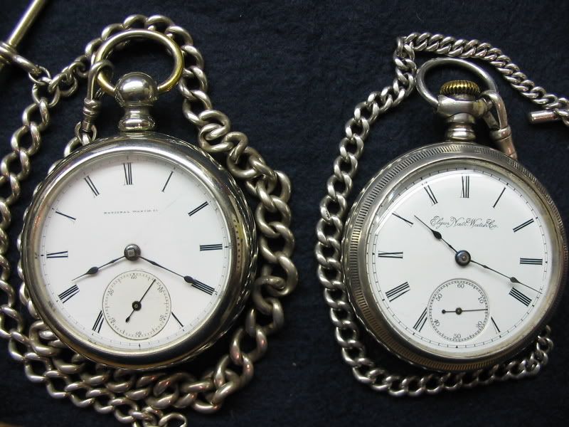

hier mijn 2 favoriete Elgins,
de linker is uit 1869 toen Elgin nog National Watch Company als naam voerde,
in 1874 werd de naam gewijzigd in Elgin National Watch Company, uit die periode is het rechter model.
beide modellen zijn grote 58mm en zware horloges
Elgin (1864-1964) was de grootste horlogefabrikant in Amerika.

Ik had moeite om een keuze te maken daar ik verschillende favorieten heb.
Ik heb deze gekozen omdat hij zeer zeldzaam is.
Het is een zakchronometer met een chronometerechappement met bascuul.
Wordt ook gebruikt in marinechronometers en deze heeft op de as van de “anker” is in feite geen anker, een spiraal zitten die helpt de bascuul terug in positie te brengen.
Het is getekend door Eugéne Grevisse in Bruxelles.
Het is een opwinder met kroon en zou naar mijn vermoeden zijn van de periode van omstreeks 1843, is zeer vroeg om met een kroon op te winden.
Ik heb een afbeelding gevonden in een boek waar hetzelfde werk wordt gebruikt met dezelfde wijzerplaat en wijzers met diamanten zoals op die van mij. Het uurwerk in het boek is van Ulysse Breitling in Locle.
De kast zou ook gebruikt worden door Vacheron.
Indien iemand meer specificaties kan geven hoor ik het graag.
De doormeter van de kast meet 54mm en is in perfecte staat.
Men noemt deze chronometergang ook detendegang.
De opwindraderen zijn wolfswielen, speciale vorm van tanden.
Oh ja, heeft een precisie van 1 1/2 sec op 3 weken in dezelfde positie, horizontaal.
Freddy
Mario zegt Proest… koffie over scherm.
Damn ziet er goed uit Freddy!
Zoals altijd is die kennis van jou fenomenaal!
Tammo
Je mag wat mij betreft nog wel een andere favoriet van je laten zien, Freddy
schitterende klok, diamanten in de wijzers had ik nog niet eerder gezien,
en die wolfs tandwielen ken ik alleen van Patek uit dezelfde periode.

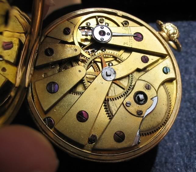

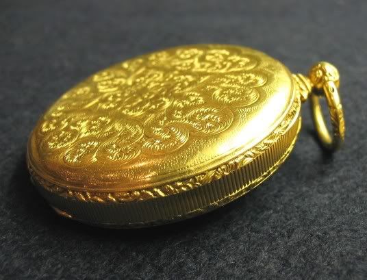

hier nog maar een andere favoriet van mij om het draadje nog wat te verlengen,

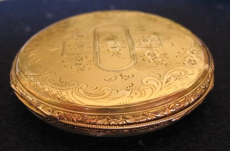

een Engelse T.F. Cooper uit plm.1850 zou in Liverpool gevestigd zijn,maar deze is gemerkt Londen,50mm - 18k - opwinden en wijzers verstellen met 2 aparte sleuteltjes.gebruikte uurwerken van Frans fabrikaat – Japy ?
ook hier een apart "“anker”"
T.F en T.W Cooper verkochten veel horloges op de Amerikaanse markt.
