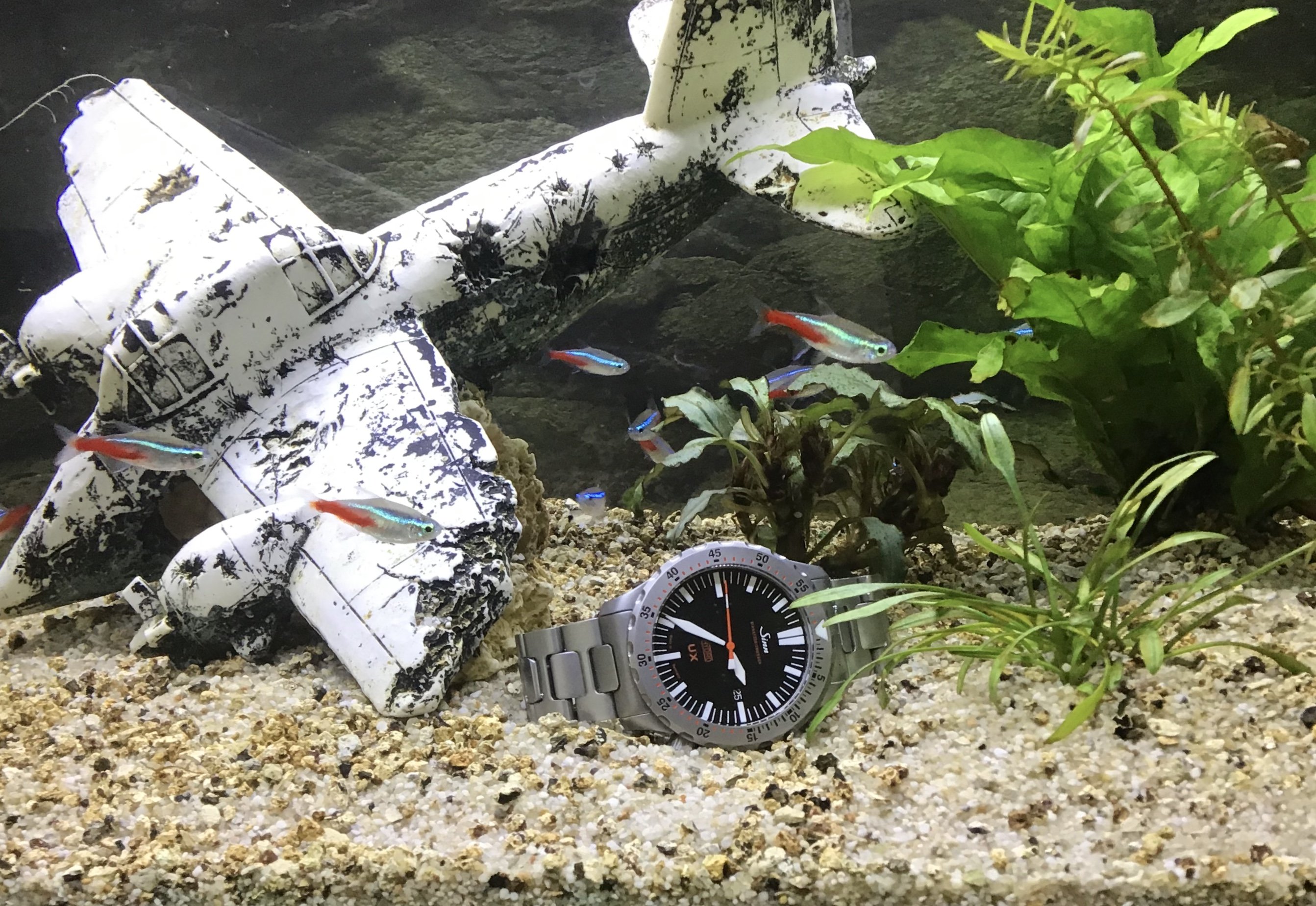

In het Sinn hoofdkantoor worden hun horloges zo gepresenteerd.
Daar dienen ze gewoon voor. Om bij de vissen te slapen.
