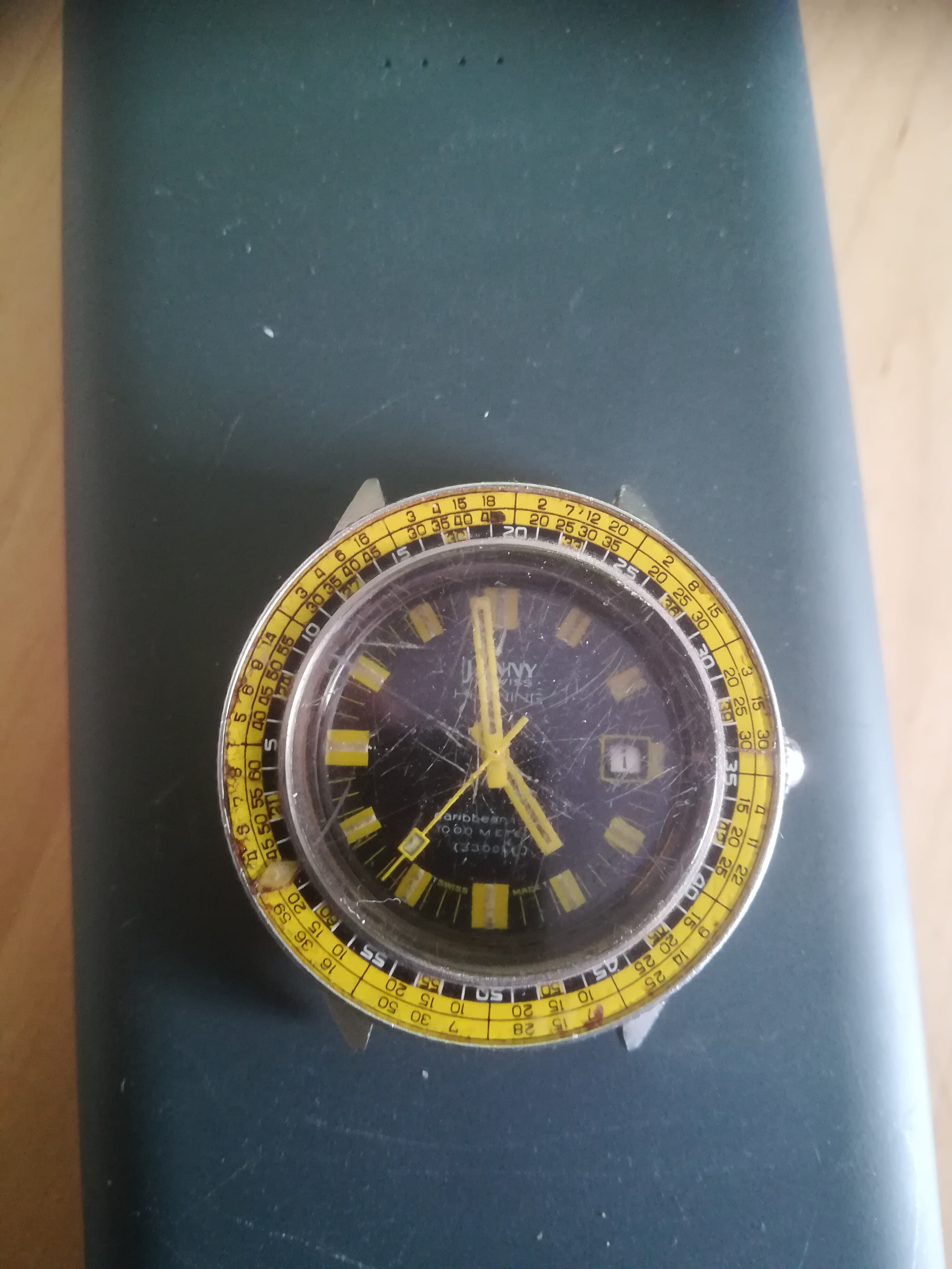

Goedemiddag,
Ik ben in het bezit van een Jenny Caribbean 1500 (1e eigenaar), de kroon en stem (tirette??)
is kapot, Ik kan dus niet meer de wijzers verzetten.
Hij loopt nog wel.
Het horloge is een cadeau van mijn ouders toen ik nog aan onderwatersport deed (12 jarige leeftijd).
Ik zou dolgraag willen weten waar, hoe enz. ik het horloge kan laten maken.
Ik woon in Den Haag.
Met vriendelijke groet,
Bram

Maar heb je ook een foto?
Post even een foto :smiley:
Hoi Bram,
Deze Jenny’s hebben een monobloc kast, en dus geen achterdeksel. Het uurwerk moet via de glaskant uit de kast worden gehaald. Daarom wordt er gebruik gemaakt van een gedeelde stem waarmee de kroon en een stukje stem uit de kast getrokken kunnen worden. De kans is groot dat je nu een losse kroon met een stukje stem hebt. Sowieso moet het uurwerk natuurlijk een servicebeurt krijgen voordat je het weer met een gerust hart kunt gaan dragen. Wesselink & Vreeker is inderdaad een goede keuze.

Zou zo gaaf zijn als ik het horloge weer kan gebruiken
Zoals jullie zien, veel gebruikt.
Polijsten zou niet gek zijn.
Dat gaat goed komen. Nieuw glas erop en je hebt een klassieker! :star_struck:
Ik heb begrepen dat het glas moeilijk te krijgen is.
Is volgens mij heel dik glas (5mm), dus dan zou polijsten wellicht wel een prima optie kunnen zijn. Er is genoeg vlees in ieder geval. Tenzij je veel waarde hecht aan die 1000m waterdichtheid natuurlijk :wink:

Is het glas een plexi? Dan kan je m zelf lichtjes polijsten. Anders is een nieuw glaasje geen big deal.

Ik dacht dat het echt glas was, maar het lijkt erop dat het een 5 mm dik plexiglas is. En dan is het weer als nieuw te polijsten. Dat laatste zou ik juist zeker wel (maar niet zelf) doen, omdat je dan de prachtige wijzerplaat weer goed kunt zien. (De krassen heb je waarschijnlijk niet nodig voor de mooie herinneringen.)

Nooit de kast polijsten van een vintage horloge, dat is een doodzonde.
Verder ben ik ook bang dat je mailbox nu vol loopt met berichten van mensen die hem maar al te graag van je over willen nemen. Niet aan beginnen, deze klassieker zelf houden en koesteren.
