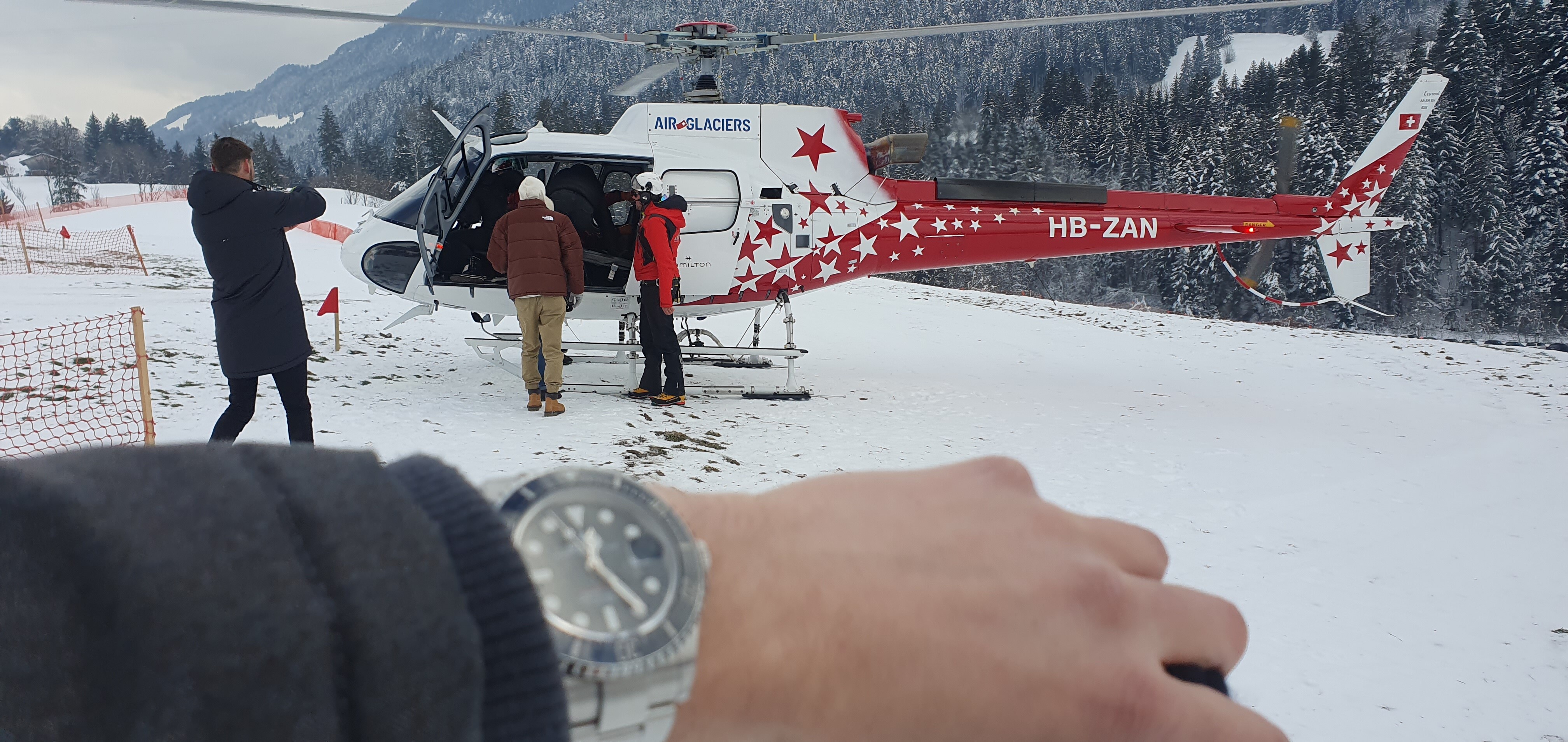

Vandaag naar het luchtballon festival geweest in Château D’Oex! Vandaag lag er een mooi pak sneeuw dus een mooie kans om een sneeuwfoto te schieten. Ook mijn eerste helicopter vlucht genomen, het was kort maar k§rachtig!
Foto van 4 (:scream:) jaar geleden alweer.
