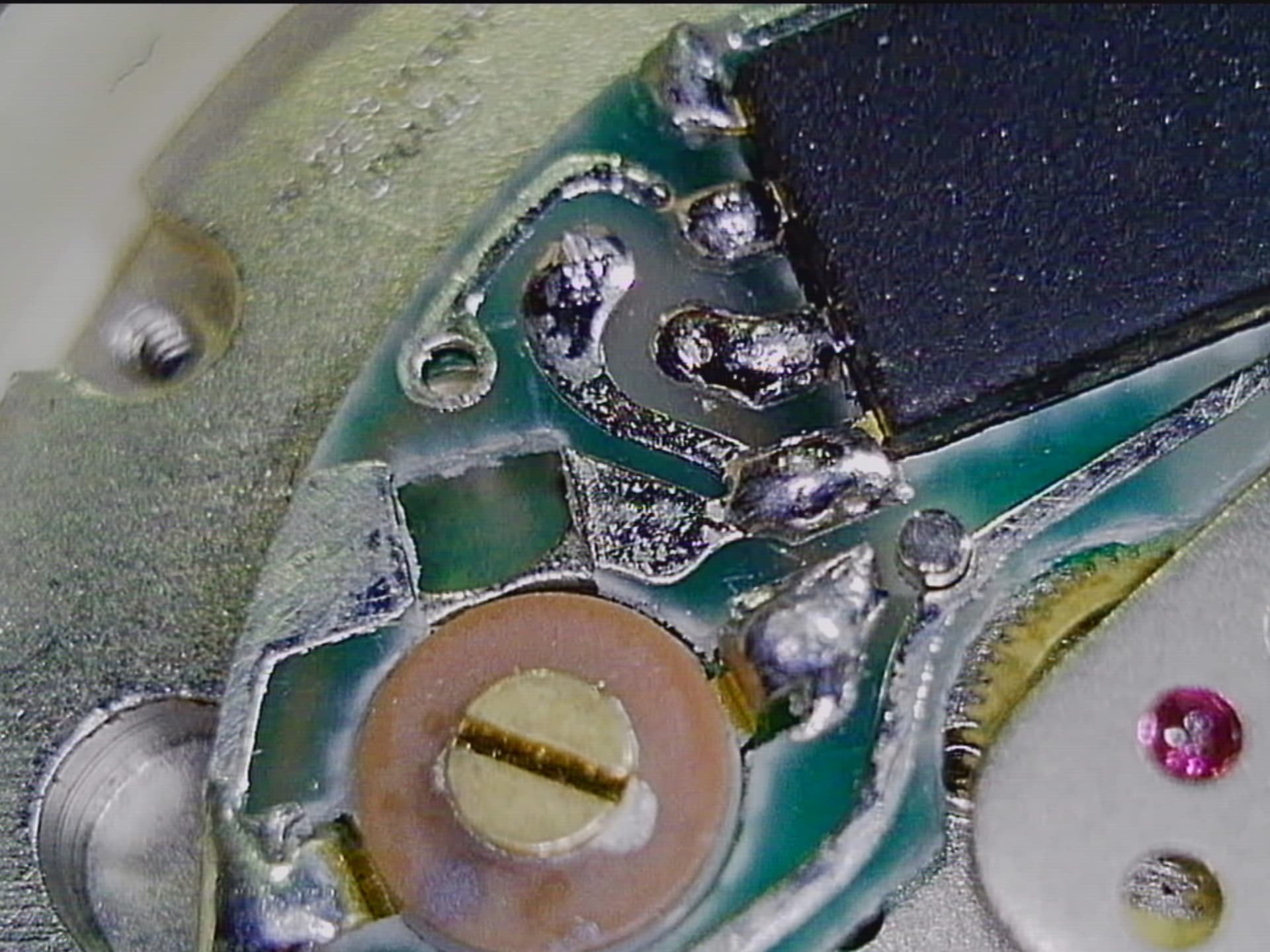

Ik heb de printplaat even losgemaakt om te kijken waar de minpool naartoe liep. Die loopt aan de onderzijde door en komt uit op de tweede pool van rechtsonder. Dat is de pool die op de plaat aan de rechterkant eindigt in een oogje.
Ik meet met batterij 1,59V over die pootjes.
Dan ben ik bang dat ik de conclusie moet maken dat de boel overleden is? Aan de onderzijde zit nog een klein condensatortje …….
Onderzijde is geen condensator maar het kwarts kristal. Deze is in een stemvork vorm geslepen en opgesloten in dat buisje dat op een condensator lijkt.
Als er geen puls vanuit de poorten van het IC naar de spoel gaat dan is het e-blok aan vervanging toe.
Even in leken termen……. het e-blok is de gehele printplaat met alles erop en eraan?

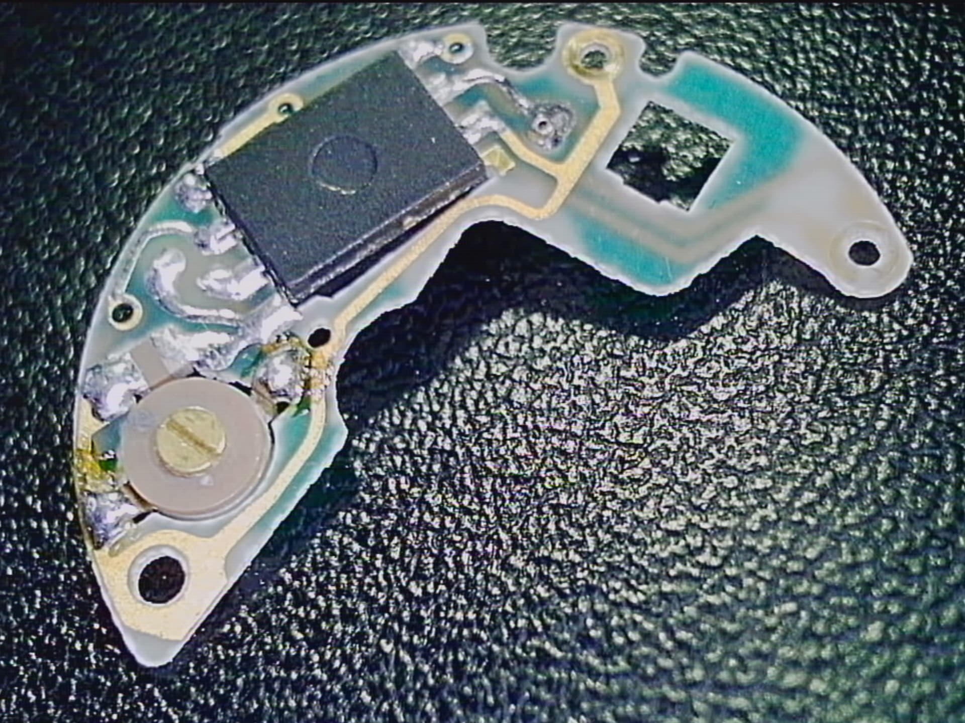

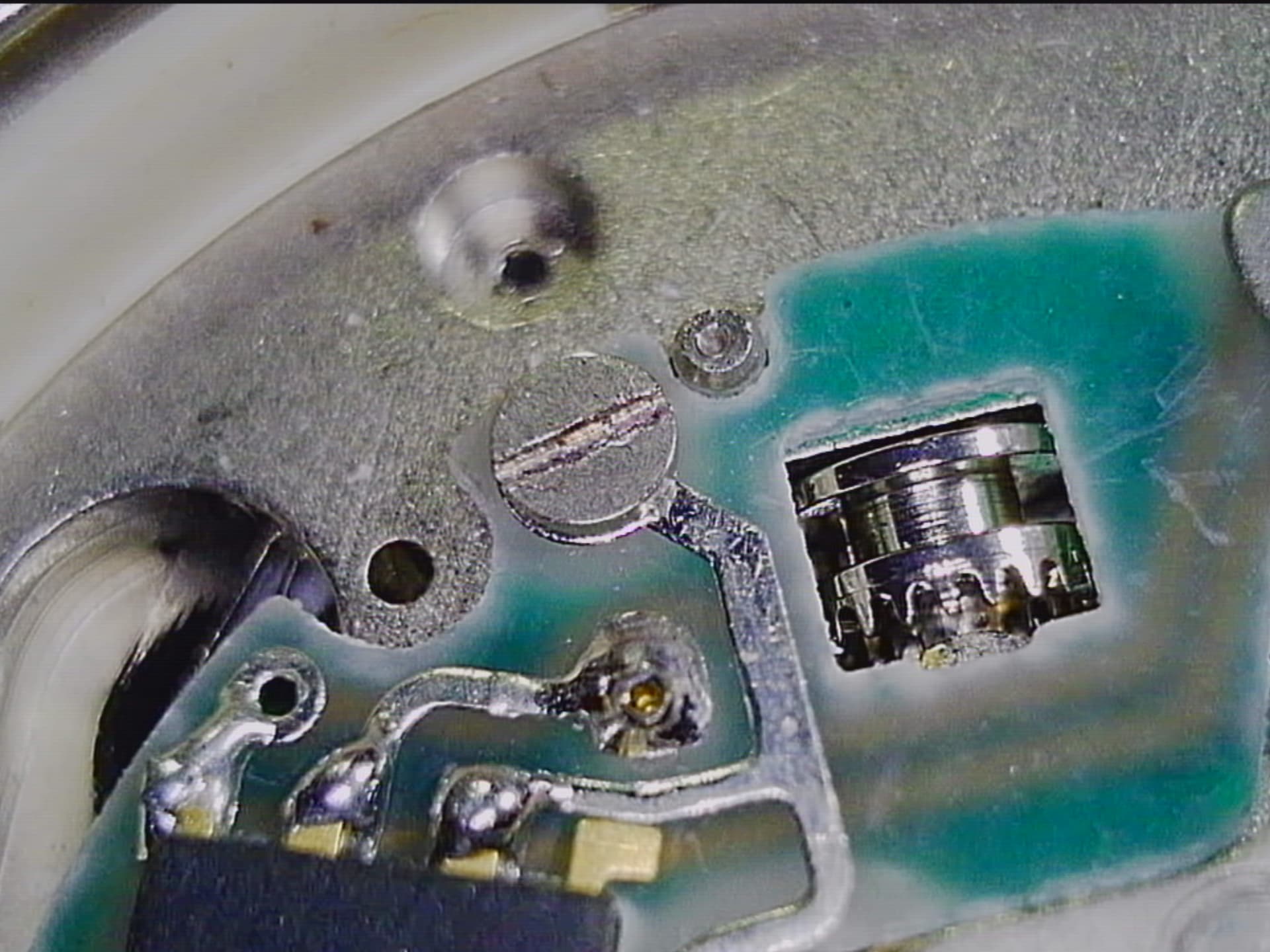

Dit is mijn eigen module die ik eruit heb gehaald.

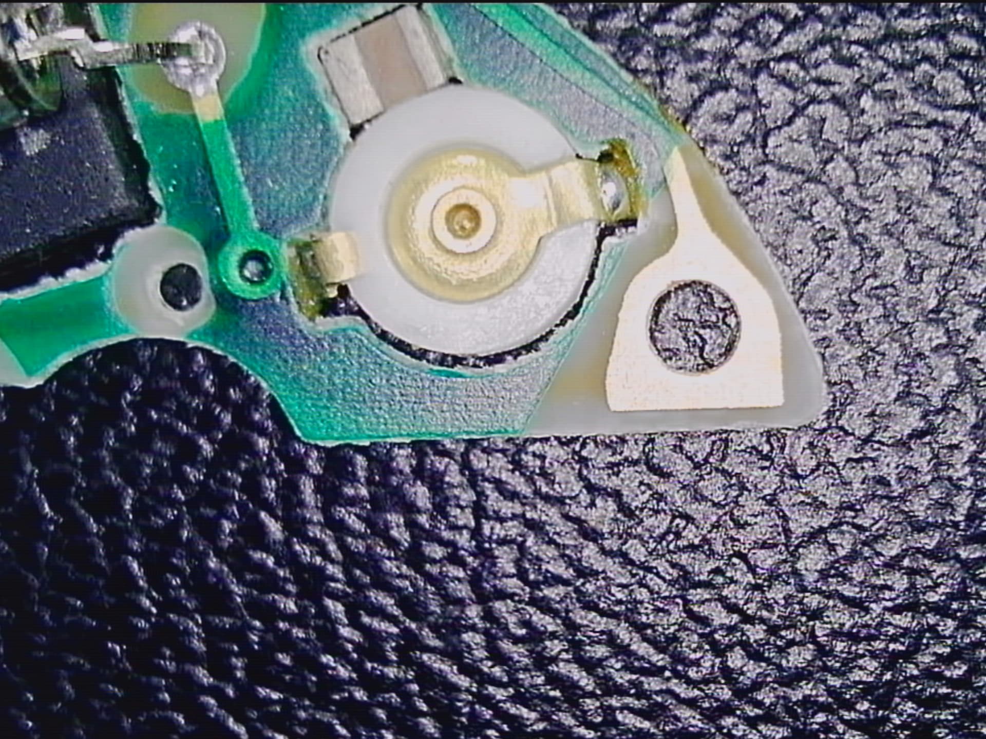

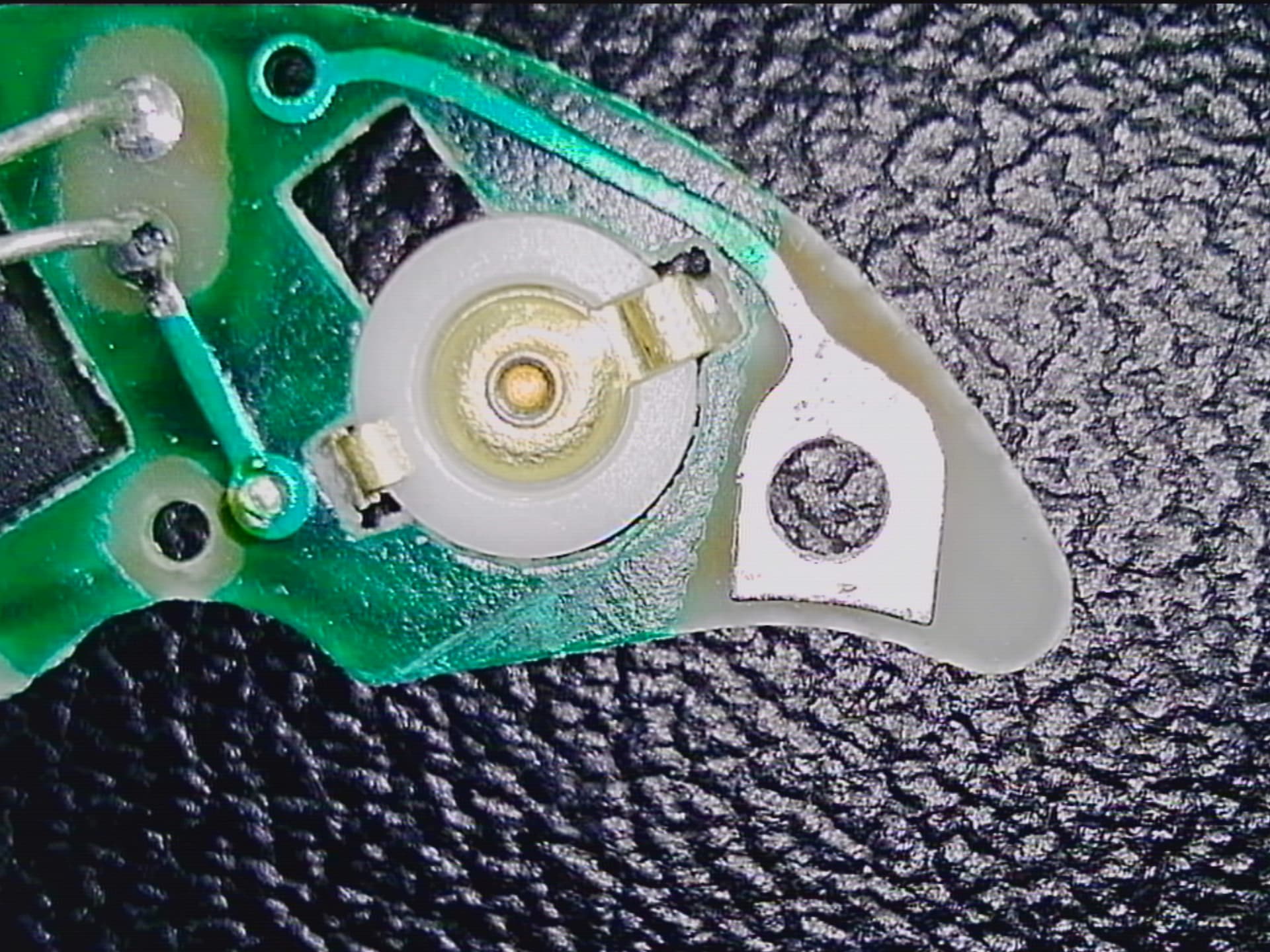

De nieuwe/andere module past op drie plekken perfect. De twee schroeven en centreerpin zitten als gegoten.

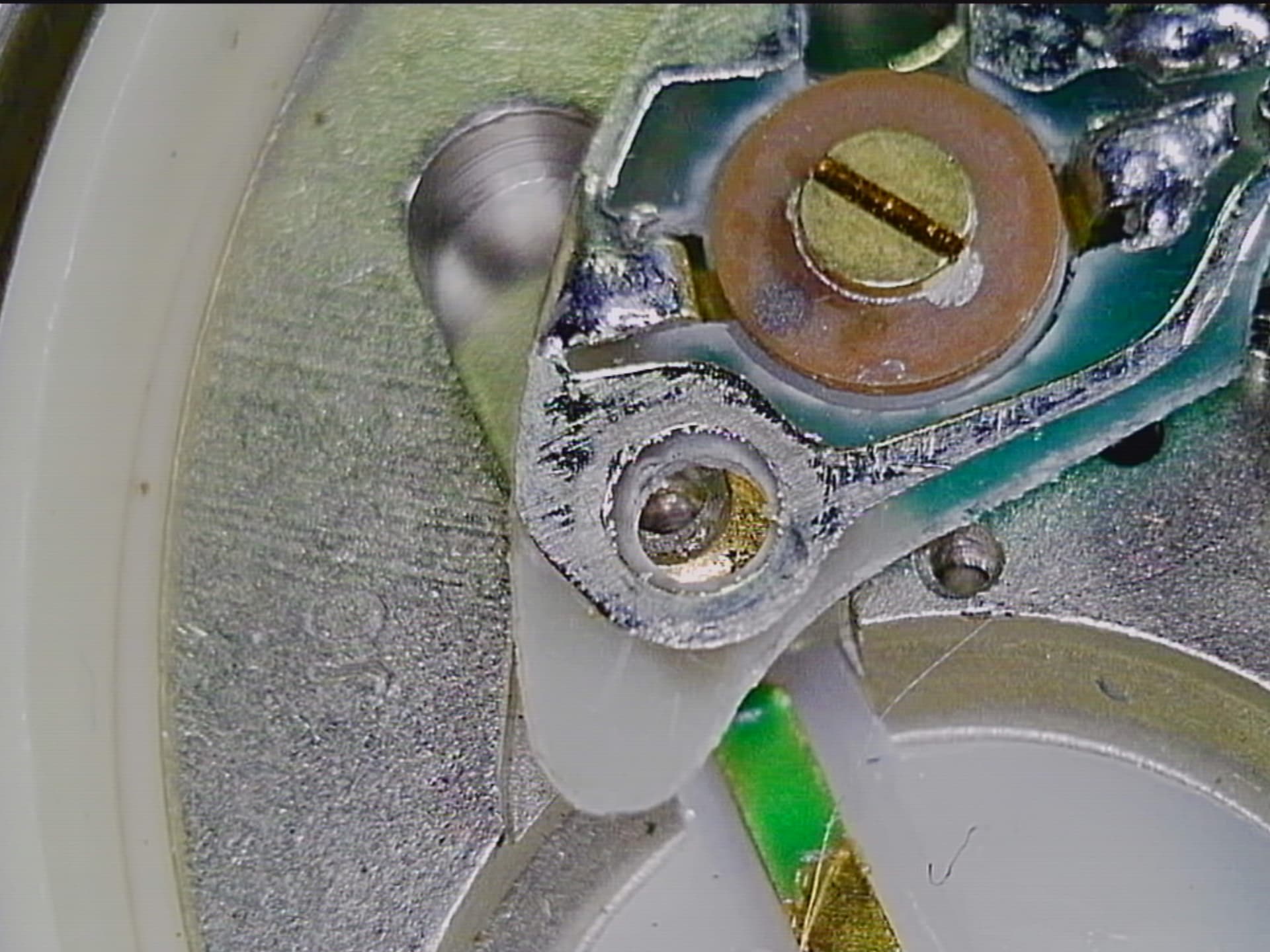

Maar dan komt de derde schroef wat de pluspool is en die past helemaal niet. Dat schroefgat zit een afwijking in waardoor ik heb niet kan vastschroeven. De onderliggen minpool ligt geisoleerd en heeft een vaste positie die ik niet kan veranderen. Die ligt vast om het schroefdraad waar de schroef van de pluspool in komt.
Ook is de printplaat op die plek afwijkend. Daar zit een ronde pukkel aan waardoor ik de contacten voor de batterij weer niet om de schroef krijg.
Zie de verschillen, mijn eigen originele.
De nieuwe vervanger.
Tevens mist de nieuwe achter de regulator ook nog iets (zie gat en vergelijk met de eerst foto daar zit wat), Geen idee of dat dat van belang is.

Mijn advies is terug sturen en een andere (juiste) printplaat zoeken. Niet klooien met aanpassen en de printplaat dan verklooien!
Ik zal morgen contact opnemen met Peter. Misschien heeft hij er nog een die die ronding niet heeft. En anders maar terug (dat sowieso) en op zoek naar een andere :cry:
Ik heb contact gehad met Peter en kan hem inderdaad terug sturen. Hij heeft per ongeluk de verkeerde toegestuurd. In de 633 versie zijn een paar subversies en die zijn op een paar plekken minimaal afwijkend. Lijken hetzelfde totdat je ze gaat monteren.

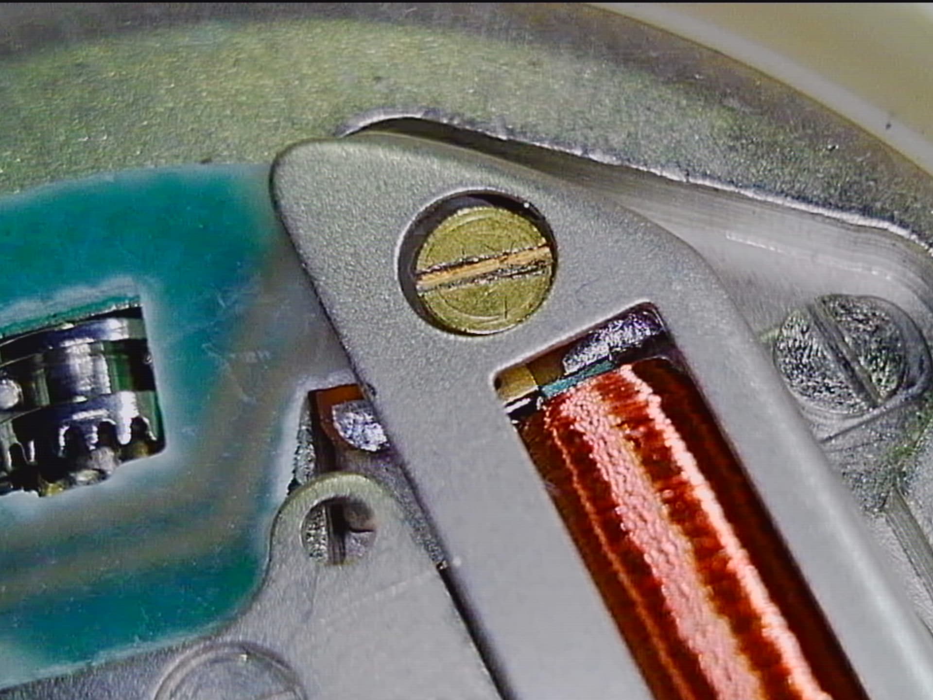

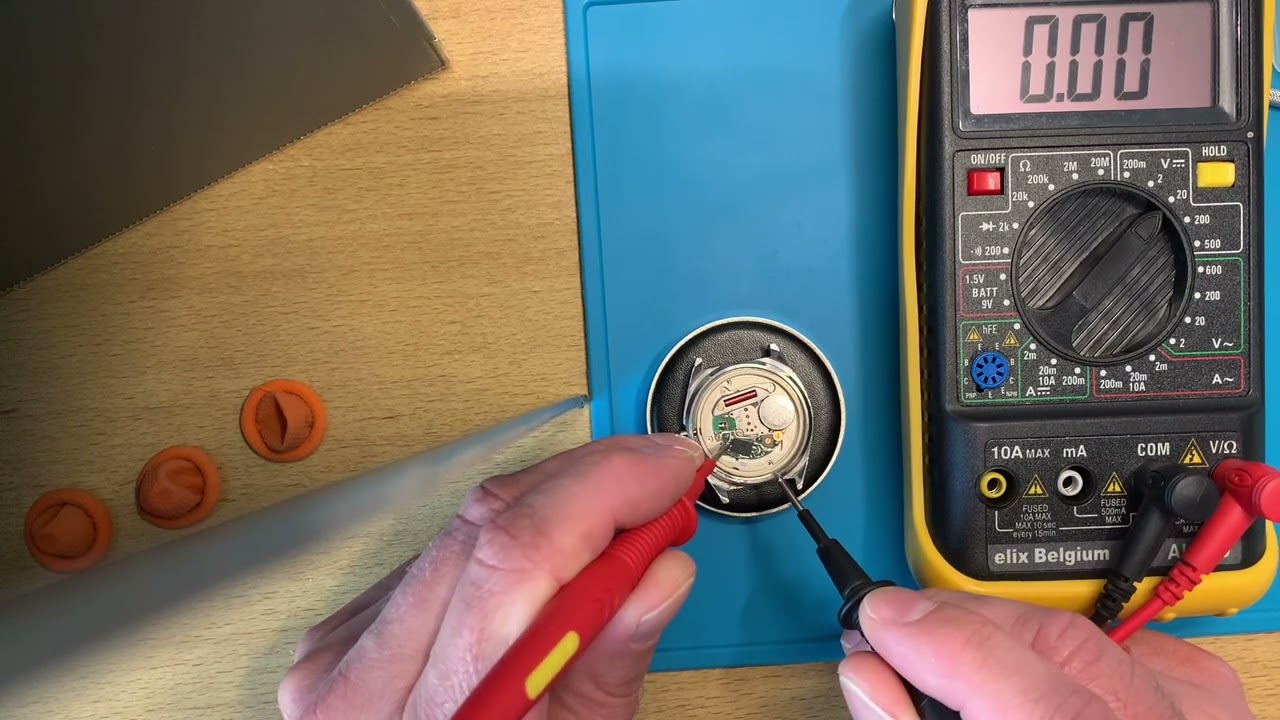

@Horloge24 ik heb gisteren de nieuwe module binnengekregen en vanavond geïnstalleerd. Exact hetzelfde probleem als wat ik al had.

En nog eentje van het meten van de spanning.
Ik baal enorm. Eerst een module die niet past en nu een die niet lijkt te werken. Peter gaf aan hem te hebben getest…… (en dat moet ik dan geloven want heb het niet zelf gezien).
Kun jij hier iets over zeggen?
Hij lijkt geen puls te geven…… of is het iets wat ik niet kan controleren met het apparaat omdat het een ouder quartz horloge is? Kan dit enkel bij jongere quartz horloges of kan het ALTIJD bij alle quartz horloges?
De opwind-as moet geplaatst zijn omdat anders eventueel de electronica geblokkeerd kan worden
Oh echt …… :confounded::confounded::confounded: ik ren naar boven. Momentje.
Helaas. Geen resultaat :thinking:
En de kroon moet ook ingedrukt zijn :sweat_smile:
Dat snap ik. Uurwerk is verder “los”. Alles qua wijzers werkt gewoon. Al zou het uurwerk vervuild zijn en niet draaien moet ik toch een puls horen en die zie/hoor ik niet.

10 seconden puls hoort niet op een horloge met secondewijzer!
Dit blok moet elke seconde een puls geven
