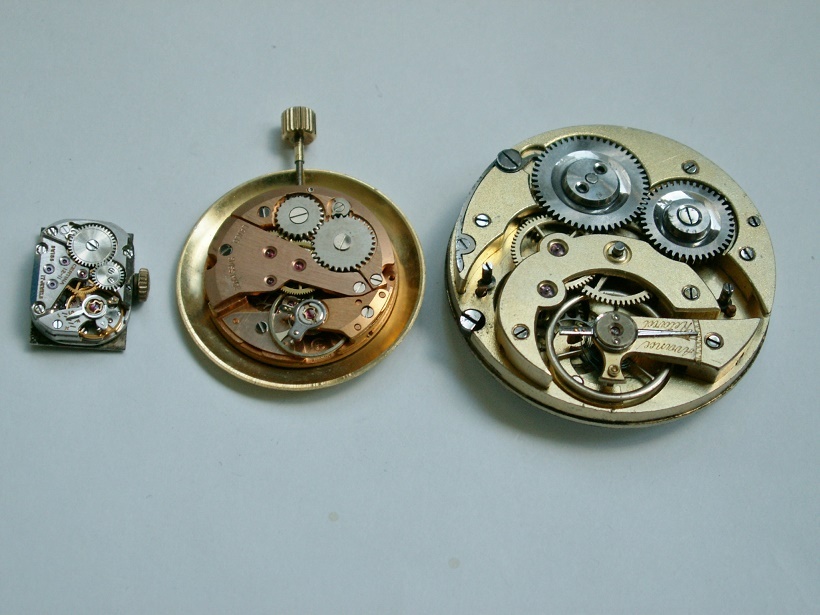

links dames, midden heren en rechts zakhorloge.
Er bestaan natuurlijk ook volop dames zakhorloges, het uurwerkje daarvan is ongeveer even groot als de heren polshorloges.

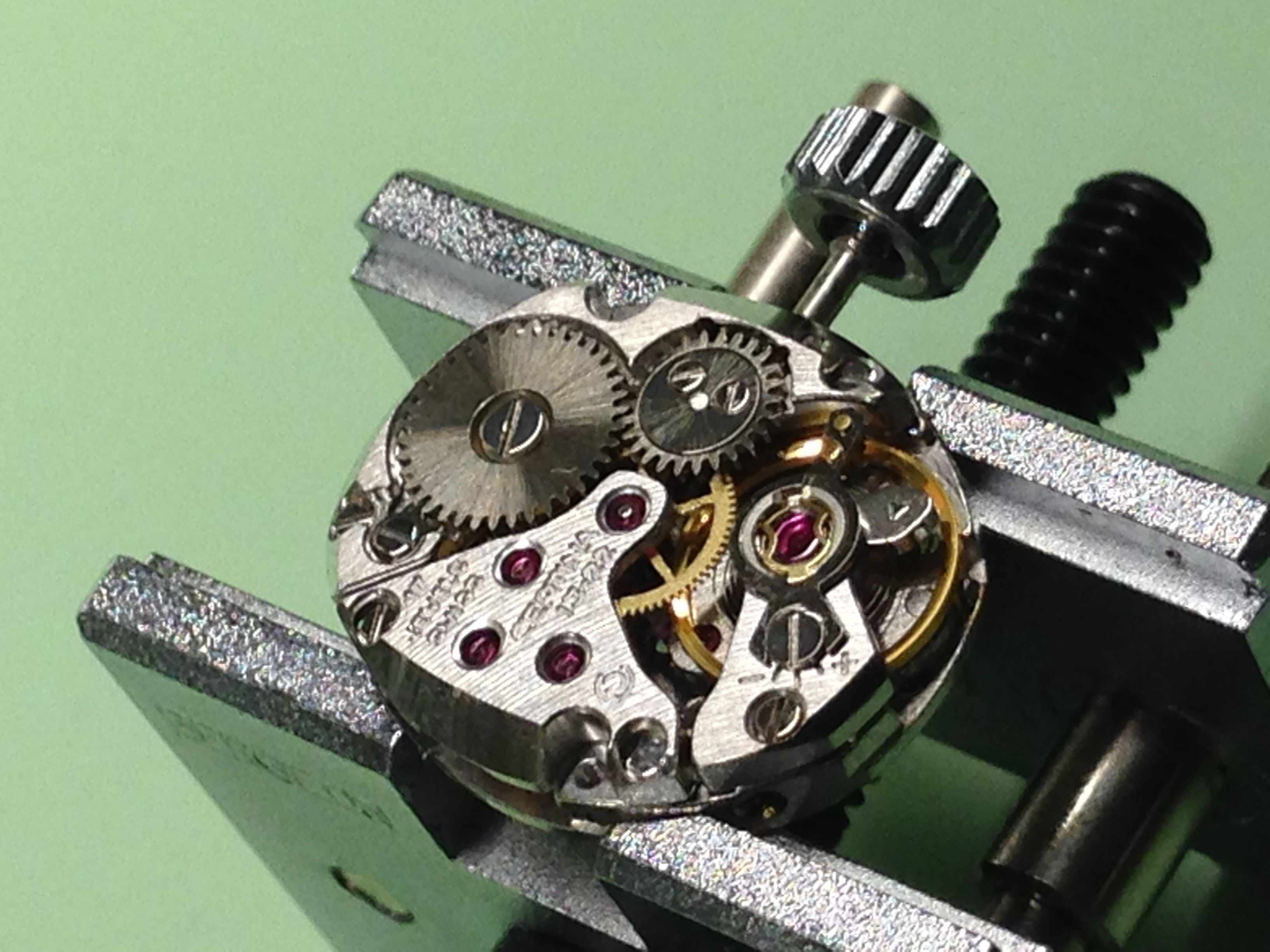

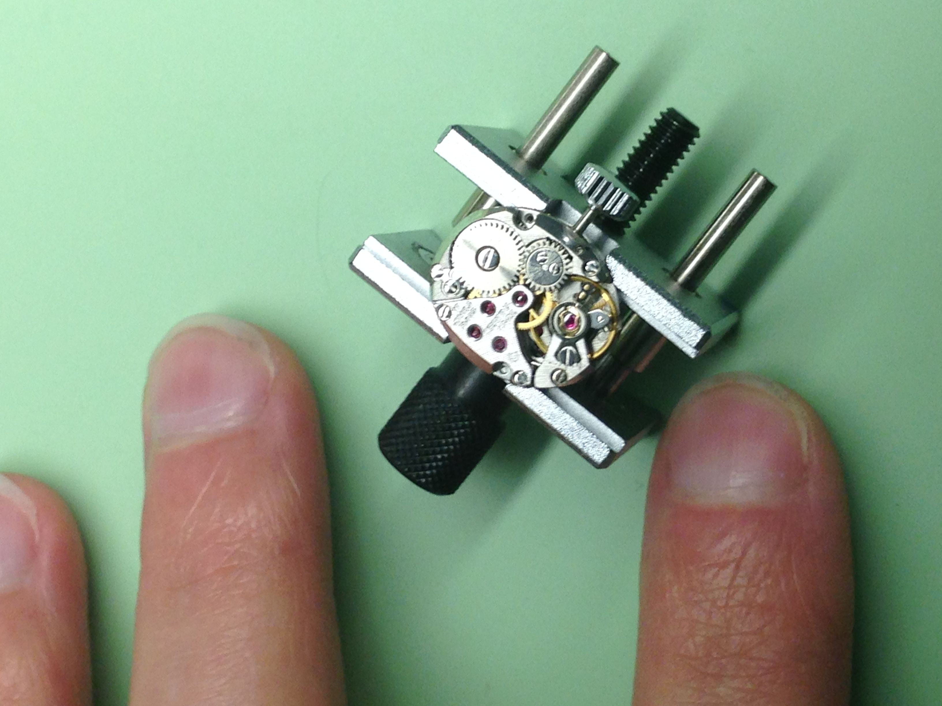

Ik heb laatst nog aan een Certina 13-22 gewerkt, lekker priegelen.
Uurwerkje is even groot als mijn nagel :smile:

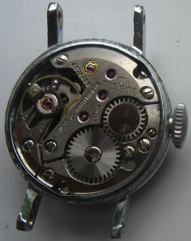

Bezig met een Tissot 709, diameter 15mm.

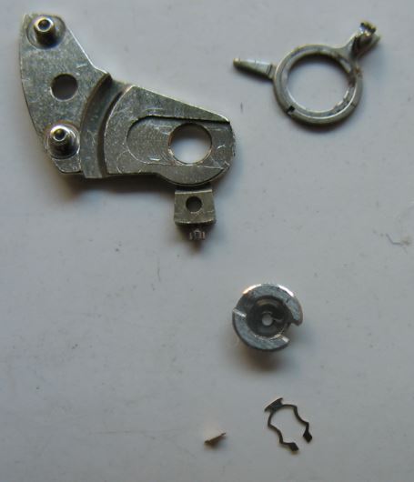

Het vervangen van een shock veertje van datzelfde klokje:
Verder moet er nog een balansas vervangen worden vanwege afgebroken astap.
