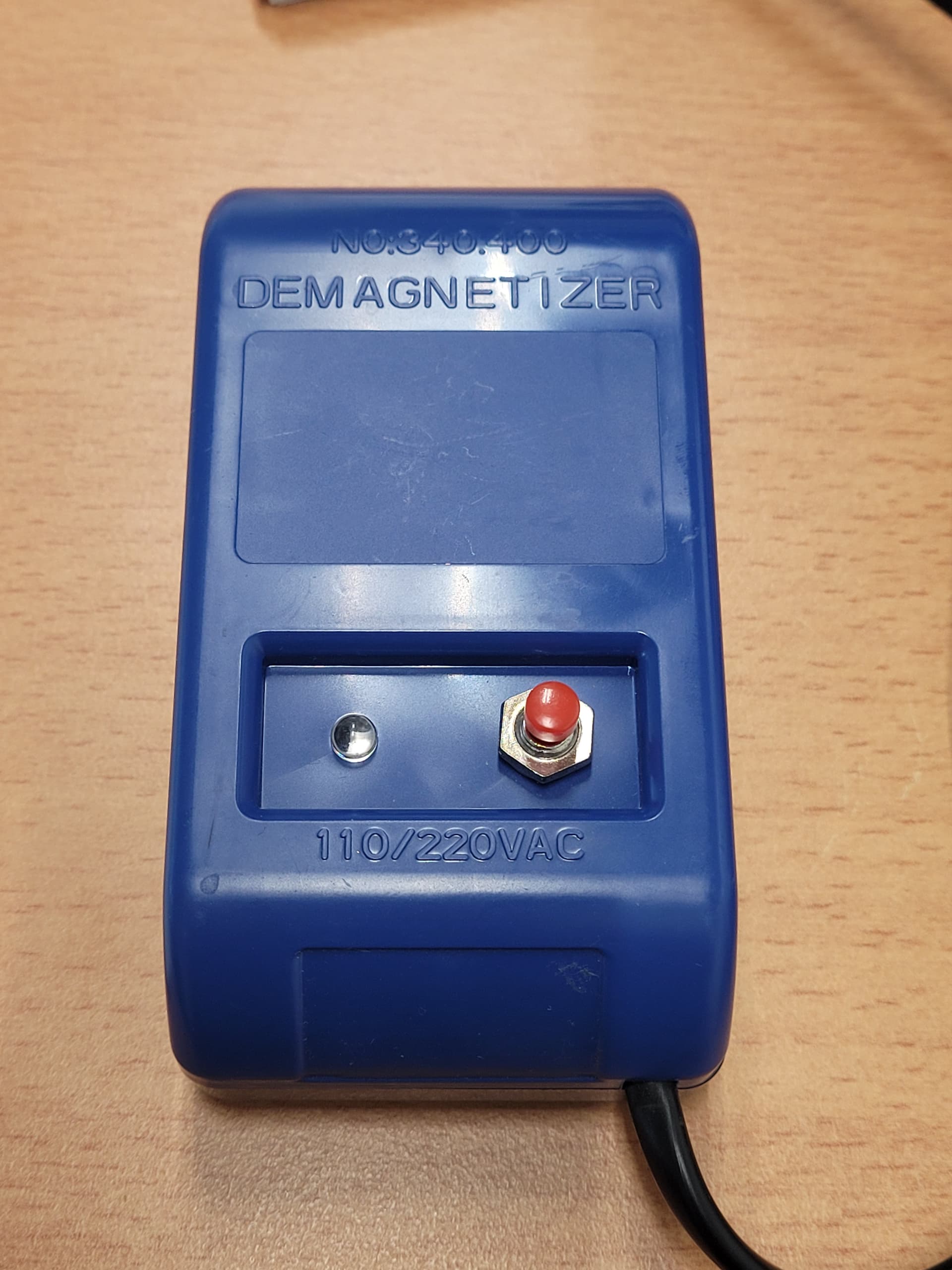

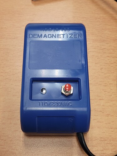

Bij twijfel: Gewoon proberen. Als je merkt dat je horloge veul te snel gaat lopen koop je gewoon een de-magnetiseurtje voor een paar tientjes en ben je zo weer het heertje.

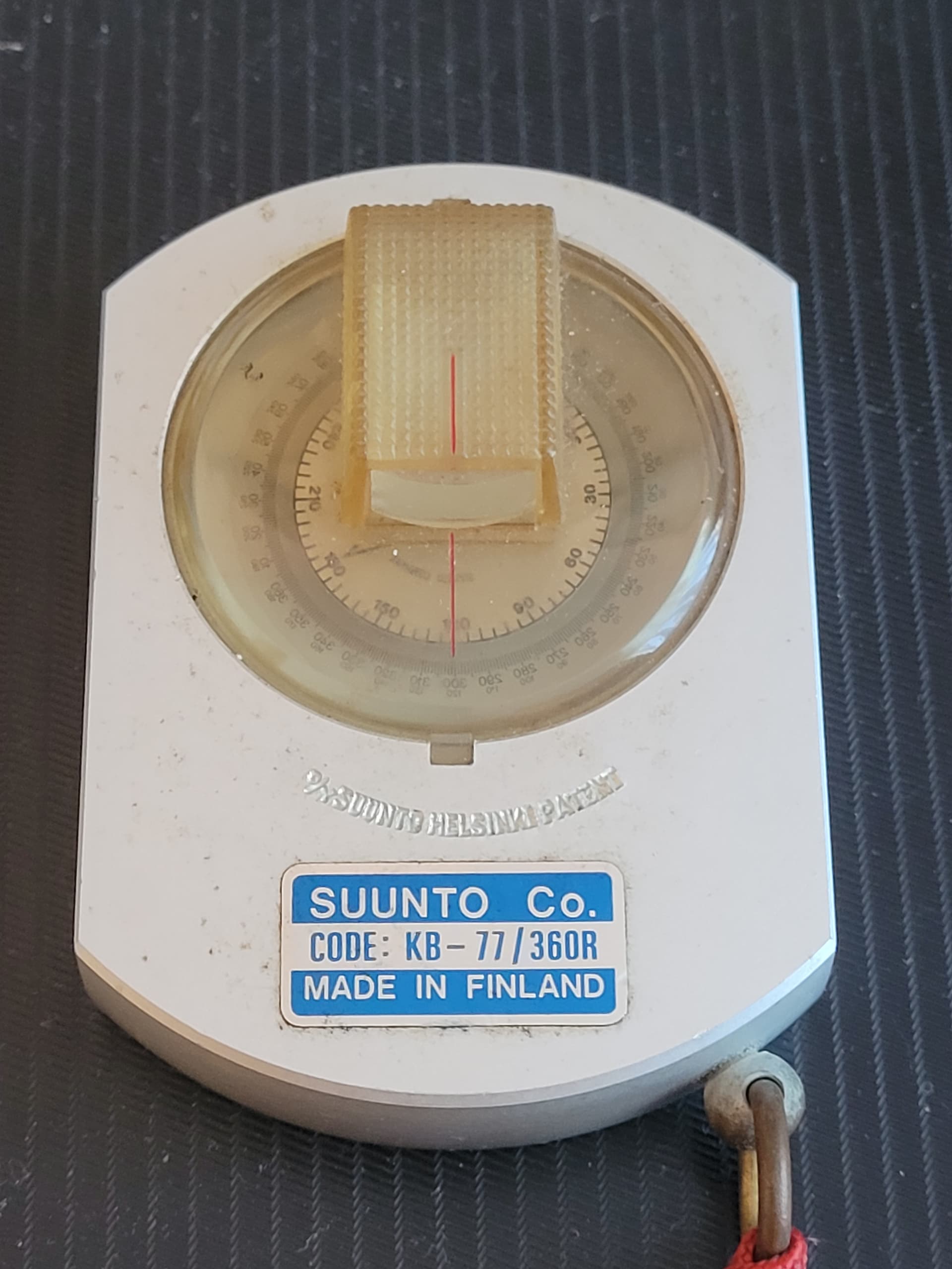

Ik heb de telefoon speaker tegen een Suunto handkompas gehouden. Die reageert er wel op door langzaam iets te draaien maar gaat niet als een dolle in de rondte.
Samsung S20
