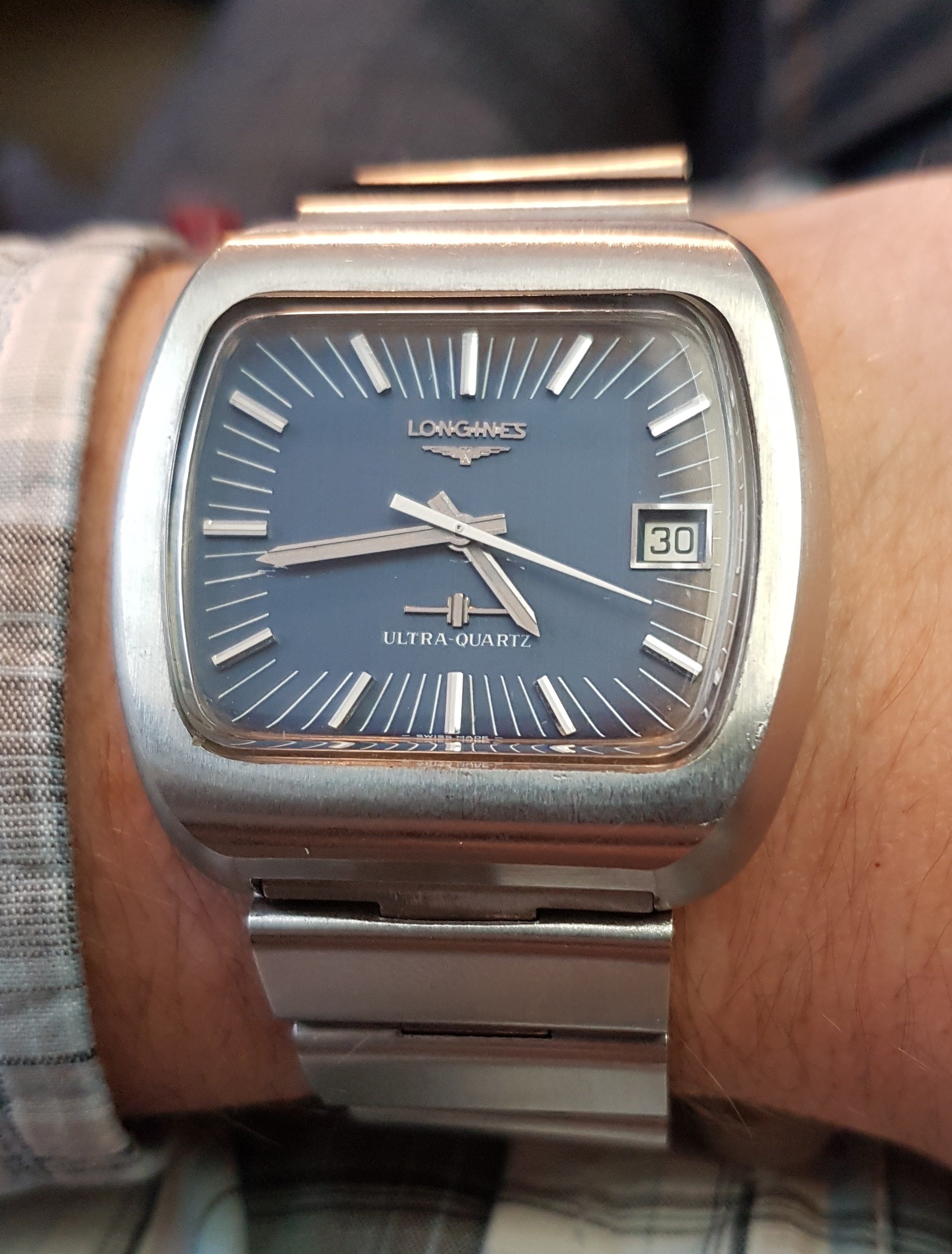

Kan het vreemder? De Longines Ultra Quartz
Net als vele merken vond ook Longines het Beta21 project nogal aan de dure kant. Dus begonnen ze met een eigen quartz uurwerk.

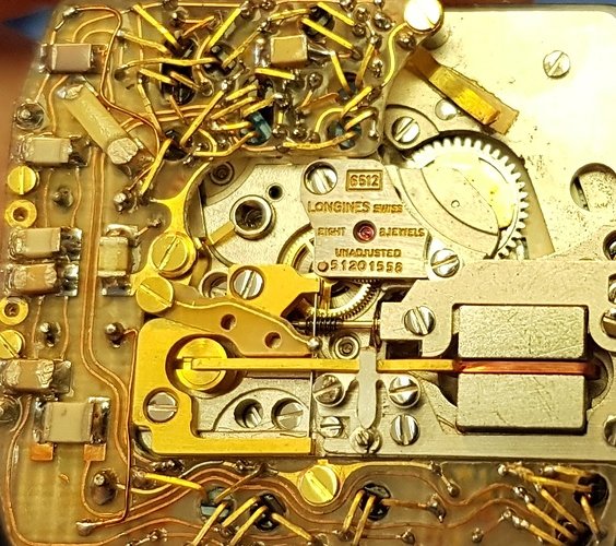

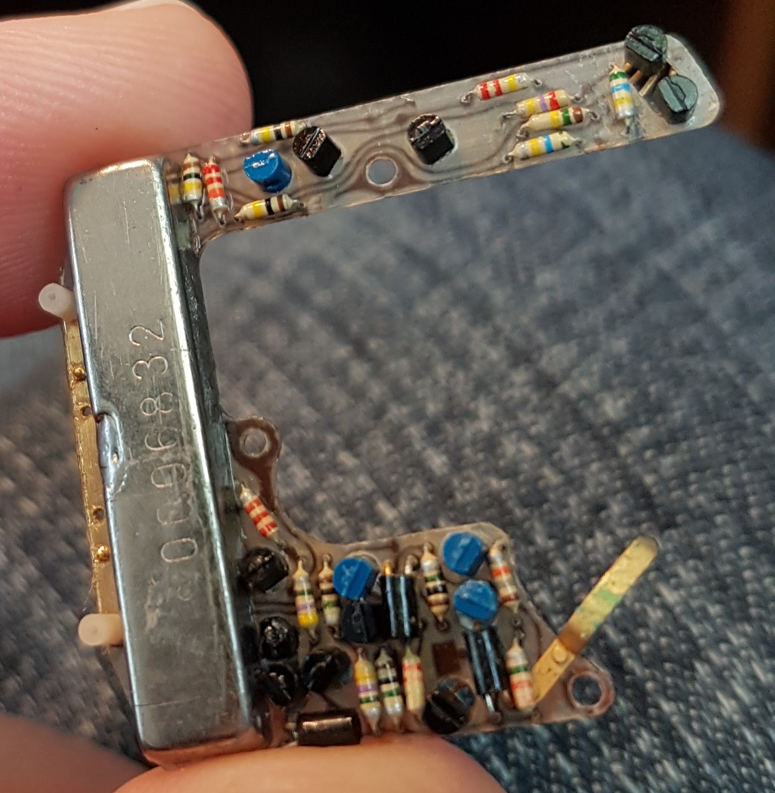

Omdat geïntegreerde circuits ook erg duur waren zit er een hand gesoldeerd circuit in met o.a. 14 transistors, 19 weerstanden en 7 condensatoren en een quartz kristal op 9350Hz. Hoger dan de 8192Hz van de Beta21 “dus beter”. (Volgens Longines :smile: )
Hand gesoldeerd dus met een quartz kristal van natuurlijk kristal uit Brazilië, handmatig afgesteld door o.a. goud toe te voegen. (Leuk als je een paar duizend van die dingen moet maken…)
Het ding ding drijft een spoel aan die heen en weer trilt met 170Hz op een halve millimeter langs twee magneten. 1 schok en het ding schraapt langs een magneet. Spoel stuk. Die spoel zit op een stang met een drupje epoxy. Dat zit na 40 jaar natuurlijk super goed vast. En er zijn geen reserve onderdelen. Want destijds verving longines gewoon het hele uurwerk. Dat het ding nog werkt…
Die stang drijft een index wiel aan op dezelfde manier als een stemvork horloge. (Of de Beta21)
Vloeiend lopende secondewijzer dus.
Het circuit past de snelheid van de motor aan door te “controleren” of de 170Hz de 9350Hz frequenties in de pas lopen, zoiets. (Verderop linkje)
Hij zou dus nauwkeurig moeten lopen, maar die van mij loopt natuurlijk hartstikke achter :smile:
Geen idee of ik het ding ooit goed krijg, maar ik geniet al van het feit dat ik het meest obscure stukje quartz techniek ooit heb. (Nu nog een Seiko Astron uit 1969)

Ik zie ook al SMD componenten onder op de print. Waarschijnlijk handgezaagd op de juiste weerstandswaarde. :yum:

Voor zover ik begrijp begonnen ze in 1969. Zie je aan het niet hebben van een stappen motor, destijds nog bijna onbereikbare techniek.

Het eerste wat in mij opkomt is: “wat een prutswerk” :smiley:
Maar het heeft zoveel jaren overleefd. Daar kan ik alleen maar respect voor hebben: “it ain’t stupid if it works”.
Veel van het vroege quartz spul is met de hand gesoldeerd. Voordeel is wel dat het allemaal groot en grof gebouwd is. (stevig)
Ik vraag me af, of die printplaat ook met de hand geëtst en gezaagd is - zo ziet het er wel uit.

Helemaal met de hand denk ik, ziet er niet machinaal uit.

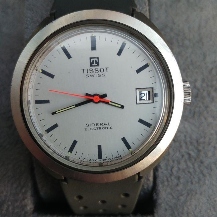

Denk het wel. Zeker wel nuttelozer. Ik heb een Tissot Sideral Electric.
Het antwoord van Tissot op de quartz-opmars.
Met daarin het resultaat van een wel erg vreemde gedachtenkronkel: Het Tissot 430 uurwerk:
Dit hybride uurwerk verenigd de nadelen van een mechanisch uurwerk (balans, veer => onnauwkeurigheid en gevoeligheid voor schokken) met de nadelen van quartz (lege batterij, lekken, gevoeligheid voor vocht)
Oftewel, wat mij betreft een hilarisch ontwerp !

Het is trouwens geen Tissot maar een ESA 9150 “Dynotron” electro-mechanisch uurwerk. Voorganger van de quartz horloges en destijds een mooie techniek om een horloge te maken dat je niet elke dag moest opwinden.
