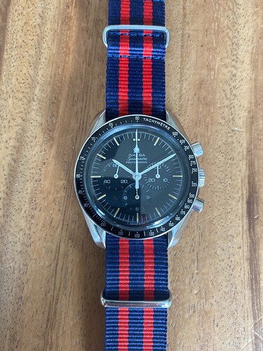

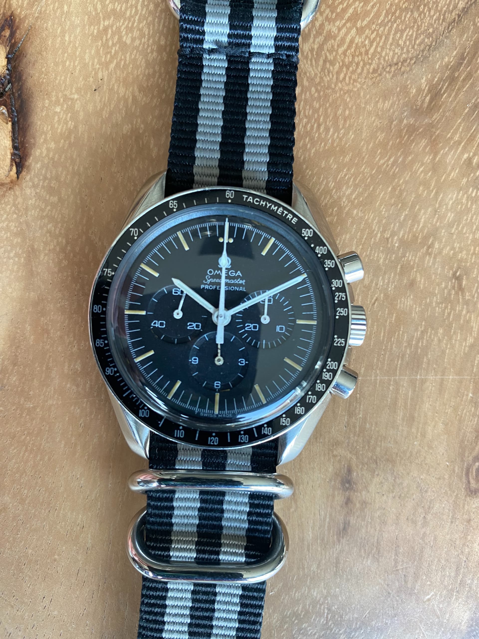

Hi allen,
Ik ben mij aan het verdiepen in Omega Speedmasters. Ik kwam deze advertentie tegen, en heb het volgende al ontdekt:
  • Het betreft een origineel 1969 uurwerk (serial op het uurwerk start met 288)

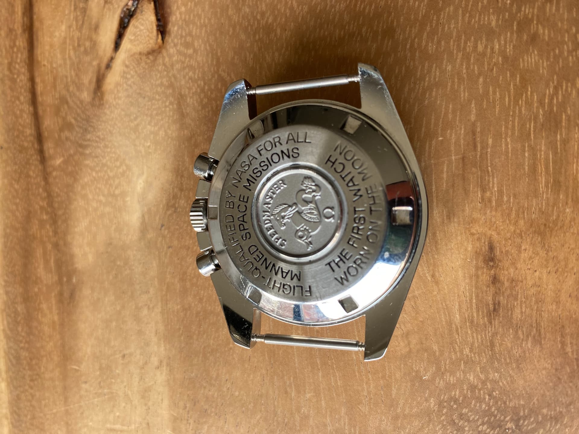

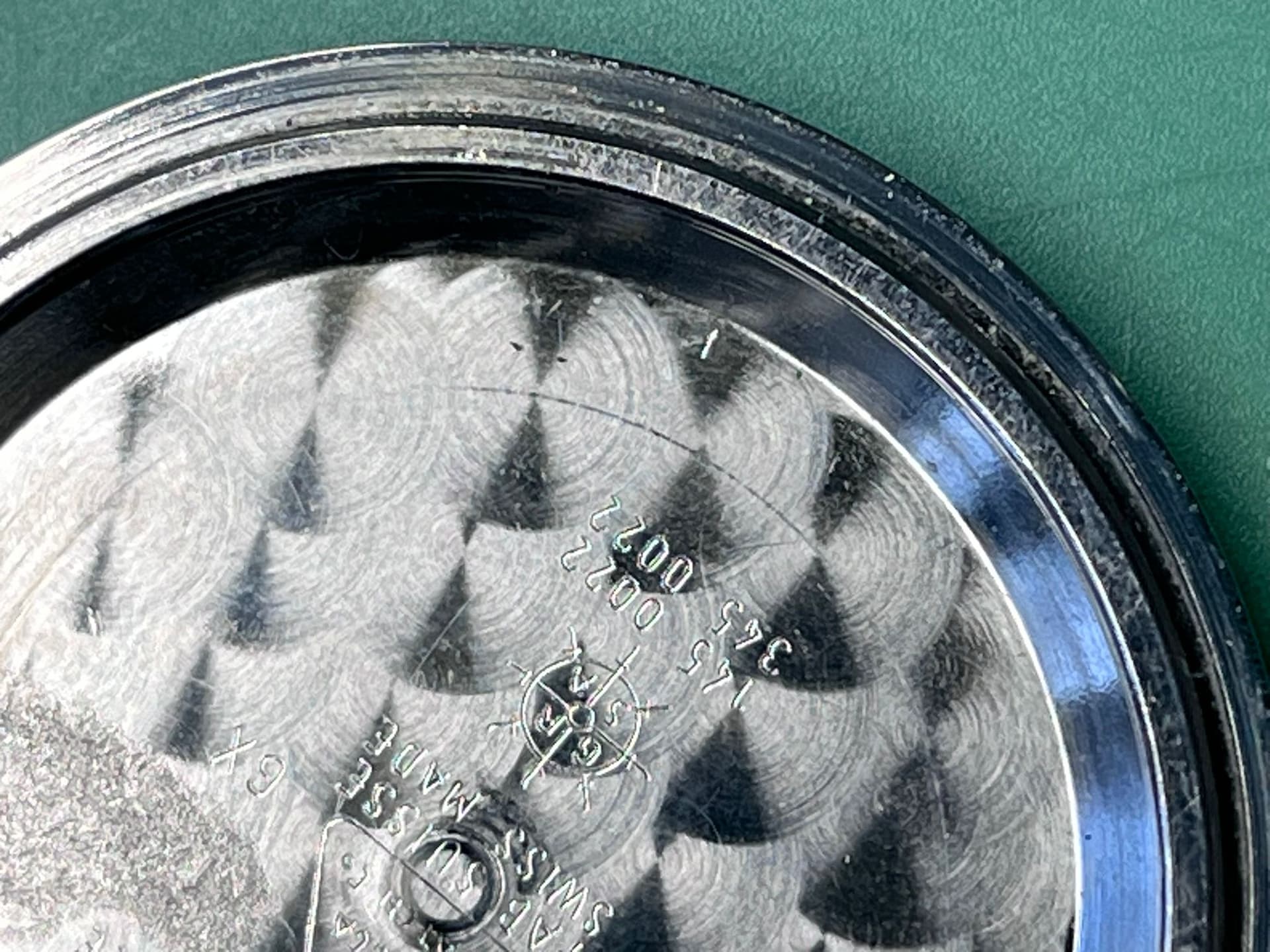

  • Het betreft een 1989/1990 case, want er zijn twee serienummers op de binnenkant van de caseback (145.0022 / 345.0022), dit is de transitieperiode van Omega serienummers rond deze periode

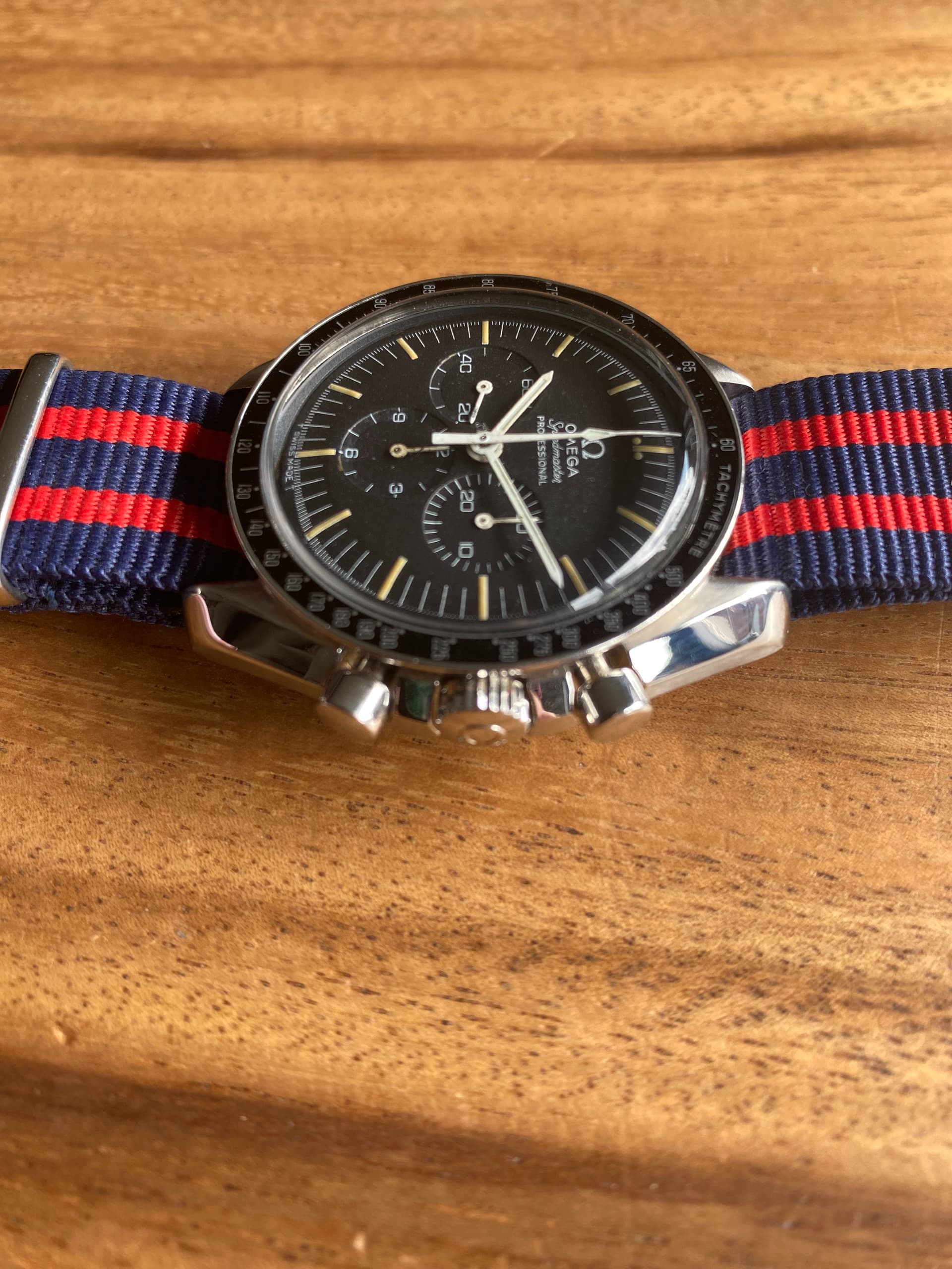

  • De bezel geeft ook een hint naar een B2 service replacement bezel: dot bij 70 is niet diagonaal, dot next to 90 ipv DON90.
  • De 7 heeft een serif, wat ook een B2 service replacement bezel aangeeft (zeker geen origineel 1969 exemplaar
  • De dial is flat, geen stepped dial, wat ook consistent is met een post 1974 dial.
  • Tritium lume is yellowed/gepatineerd, wat overeenkomt met de look van veel horloges uit eind jaren 80/deel van de jaren 90.
  • De tritium lume markers strekken helemaal tot de secondenring, en er zijn geen white markers op de 5 minuten locaties zoals bij een 1969 model wel zou zijn.
Ik vraag mij af:
  1. Uit welk jaartal zal de dial komen? Klopt de Omega opdruk/belettering?
  2. Uit welk jaartal zullen de handen komen?
  3. Is voor een prijs van omstreeks de 2500 euro (privé communicatie) dit de moeite waard, als
  • ik deze exacte combinatie van bezel, dial en yellowed lume wel heel erg mooi vind? Ik ben bijvoorbeeld geen fan van de white markers op elke 5 minuten zoals de meeste Speedy’s hebben, dit is mooi clean.
  • Geen papieren, geen doos, geen originele band
  • Horloge is nagekeken door een specialist, die raadt onderhoud binnen twee jaar aan
Zie onder voor foto’s van de desbetreffende advertentie. Alvast hartelijk dank voor enige hulp!!

Handen zijn de SL handen (na 1997).

Production estimate volgens die website is March 1970. Dit klopt ook met een andere bron die ik vond waarbij 288 viel in de 1970 categorie.
Kast ziet er niet meer scherp uit.
Die kast is dus blijkbaar niet erg veel waard, want een service case…
Ik zeg niet dat het 'n service case is, maar heeft zeker een polijstwiel gezien.
If too good to be true…
Nee dat zeg jij niet, maar zie mijn post: de dubbele serial numbers geeft toch een re-casing aan van een ouder horloge met een eind jaren 80/begin 90 case, op die manier een service case bedoel ik.
Wijzers wellicht vervangen? Zijn een stuk lichter dan de lume op de dial. Wellicht zelfs geen tritium?
Je bedoelt de 2 ref nummers in de caseback?
Excuus, dat bedoel ik ja, de twee ref nummers (145.0022 / 345.0022)

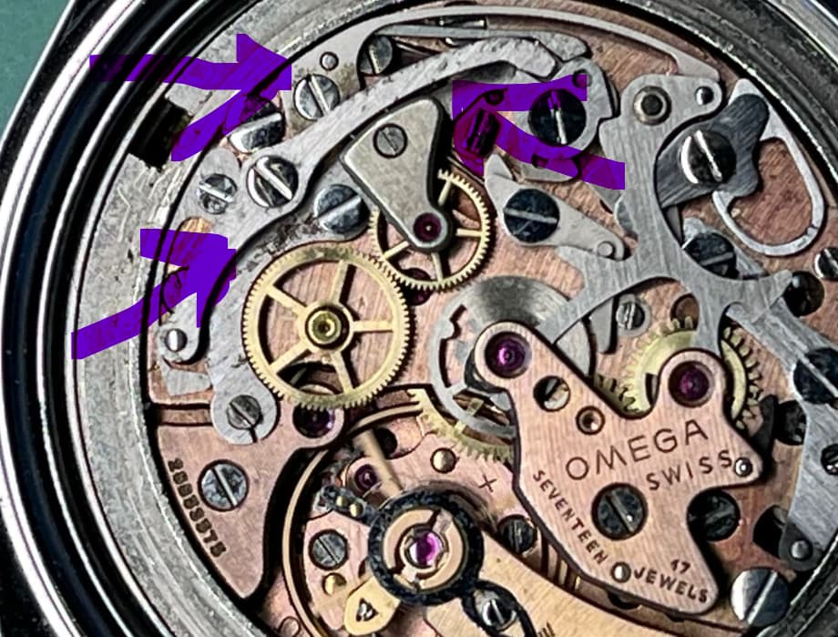

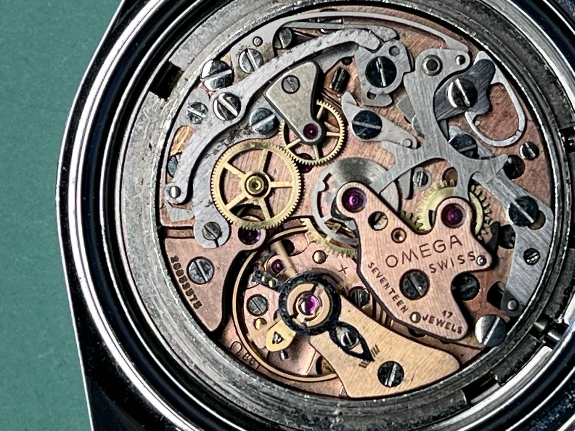

Het kan de foto zijn, maar ik vind dat uurwerk er nou niet echt netjes uitzien aan de linker bovenkant op de laatste foto.
Als het uurwerk inderdaad uit Maart 1970 komt, wat het serienummer 288 etc wel suggereert, dan kan er eens een horlogemaker zijn geweest die wat minder voorzichtig is geweest, je weet nooit waar in de tijd dat soort dingen gebeuren jammer genoeg. Kan ook zeer recent zijn.
Als het allemaal al originele speedmaster onderdelen zijn is er wrs vanalles wat bij elkaar gefrankensteined.
Aan jou of je dat ok vindt.
Zelf zou ik er niet van genieten… maar ik ben een purist.
Dat begrijp ik. Maar een specialist heeft er niet naar gekeken. Lijkt vuil en een full service voor mij. Sorry kan het niet beter maken in paars :slight_smile:
Ik ben met name echt gek op de dial, die gele doorlopende tritium markers. Ik kom er graag achter welke bouwjaren deze dial hebben, dat helpt met mijn zoektocht naar de passende Speedy. Ik vind het hebben van een FrankenSpeedy zonder enige originele materialen of zelfs bandje wel afdoen aan de ervaring ja.
