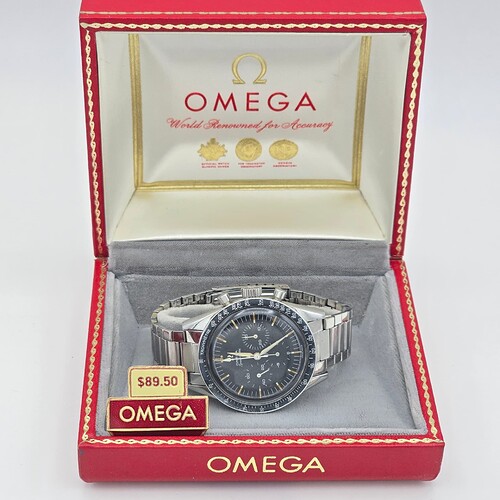

Kan iemand mij helpen deze Omega Speedmaster te dateren?
Je bedoelt in de second track?
Als ik deze horloge zie, ook al is ze nog dicht, dan weet ik genoeg. Ik koop zoiets niet.
Je ziet graag verkleurde indexen.
Waarom ga je niet achter een 3590.50 aan. Deze is met verkleurde indexen te vinden voor ongeveer dezelfde prijs. En misschien met garantiebewijs en doos. En in veel betere conditie.

Dank voor het advies. Dat is zeker iets waar ik naar ga kijken. Bevatten die ook tritium markers die helemaal tot de secondenring gaan (en in feite de seconden onderbreken, net als bij het horloge in deze topic)?
Lijkt mij een servicedial
Het lijkt erop dat geen enkele van de 3590.50 voldoet aan mijn wens voor aaneengesloten tritium lume markers zonder witte streepjes om als de 5 minute markers te dienen.
Ik zie hier in deze linked site alleen maar echt vintage Speedmasters die dials hebben met tritium lume plots tot helemaal naar buiten. Geen 80s of 90s exemplaren
 Mis ik iets?

Als ik dit allemaal zo lees, is de dial van dit Frankenstein horloge vrij zeldzaam, toch?
Dat is wat AI zegt zo te zien maar daar zou ik vrij weinig van geloven.
Ik vind het wel vreemd dat hij wil zakken van 4k naar 2.5k, wat is de reden daarvoor?
Pay peanuts get monkeys
Dit soort frankenstein projecten zijn zelden de moeite waard tenzij je heel goed weet wat je koopt en wat je terug krijgt voor de onderdelen bij verkoop.
Want meer is het niet waard dan de individuele onderdelen.
Hij heeft het zelf ooit gekocht van een handelaar uit Antwerpen voor 2500. Hij weet ook wel dat het een Frankenstein is, geen Speedmaster is zo goedkoop.
Even los van die verkoper: ik ben dus nog steeds op zoek naar references die een flat dial tritium lume tot aan het einde van de dial hebben ipv de vaak geziene witte markeringen. Waar deze Frankenstein dial vandaan komt is dus voor mij nog even reen raadsel. Ik vind die dial episch.
Dat van die markers zie je toch wel meer? Een ST105.003 heeft dat ook, al is dat een stepped dial geloof ik.
Sorry, ik vergis me. Ik bedoel de pre-moons, dat is de 105.012 dacht ik al is dat weer zo’n zeldzamer model.
Ik zou even kijken naar de 145.012-67 die hier te koop staat. Die Frankenstein lekker skippen daar wordt je niet blij van en kom je nooit meer vanaf.
