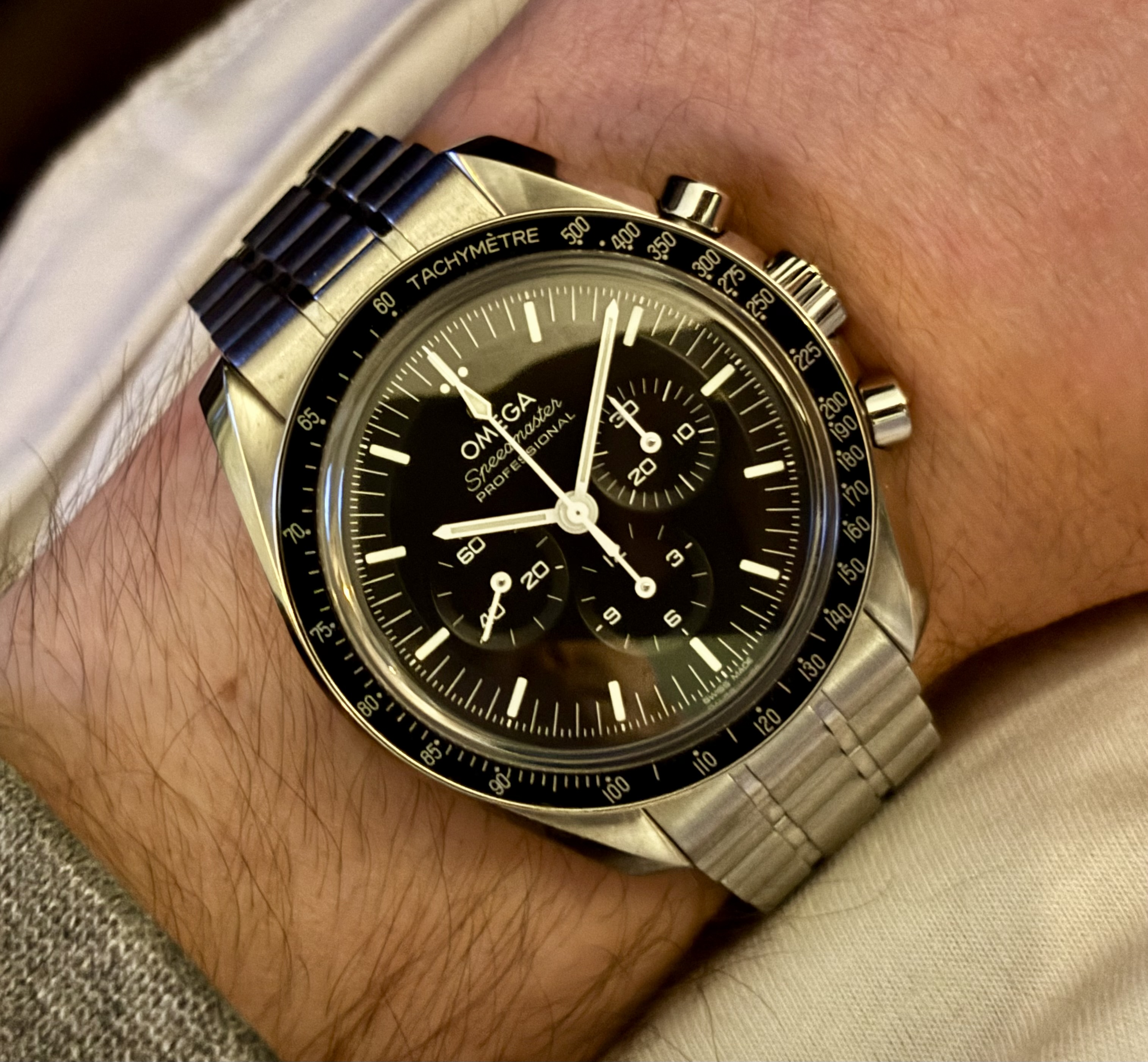

Dank je! Het was heel gezellig. En na afloop deze meteen omgedaan:
Nu nog even een platina band scoren en ben je helemaal het mannetje :grin:

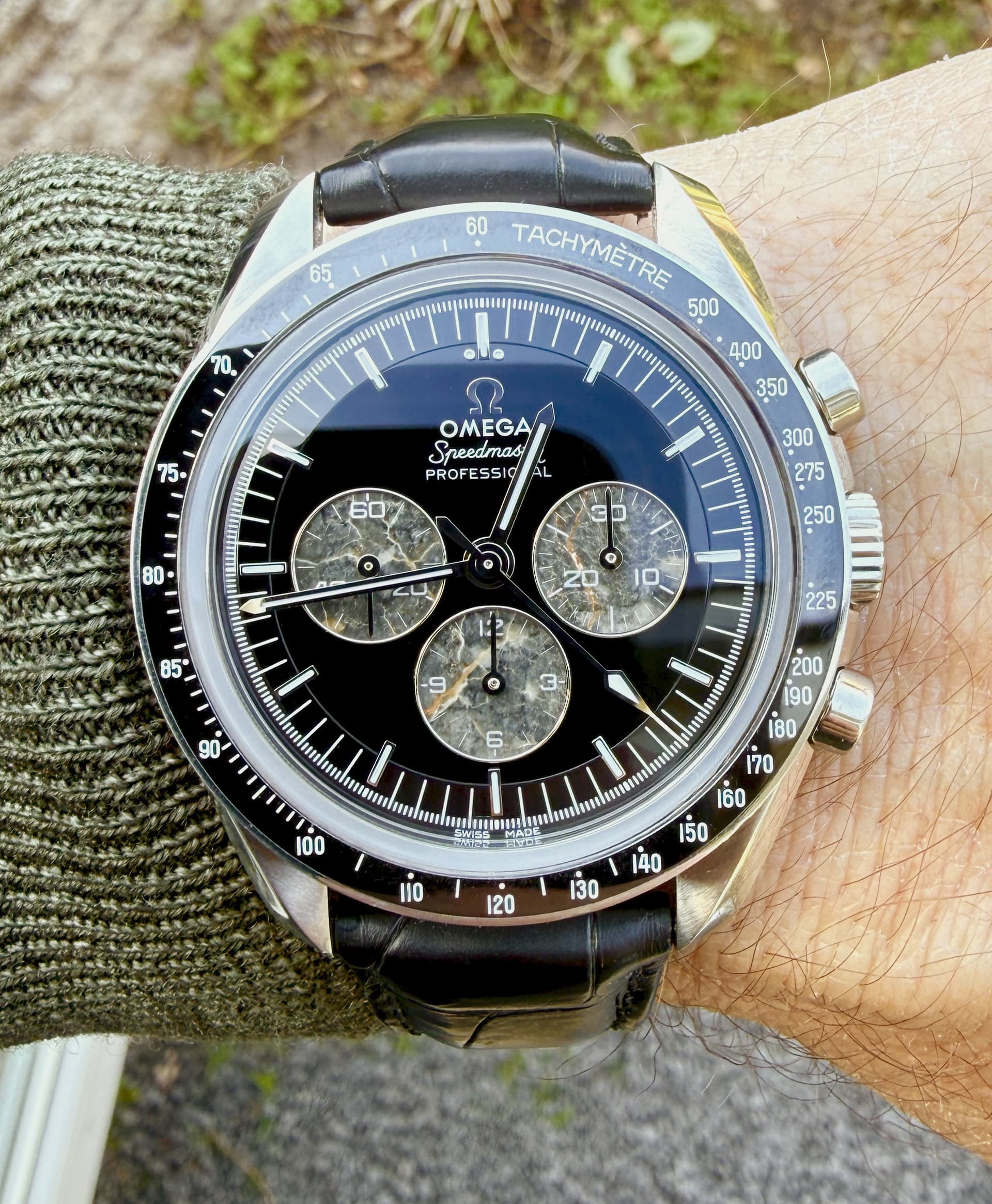

The perfect Speedmaster configuration: the asymmetrical case with crown guards, OEM flat-link bracelet, meteorite subdials set against an onyx main plate, powered by the legendary 321 movement. All in platinum.
This is what dreams are made of.

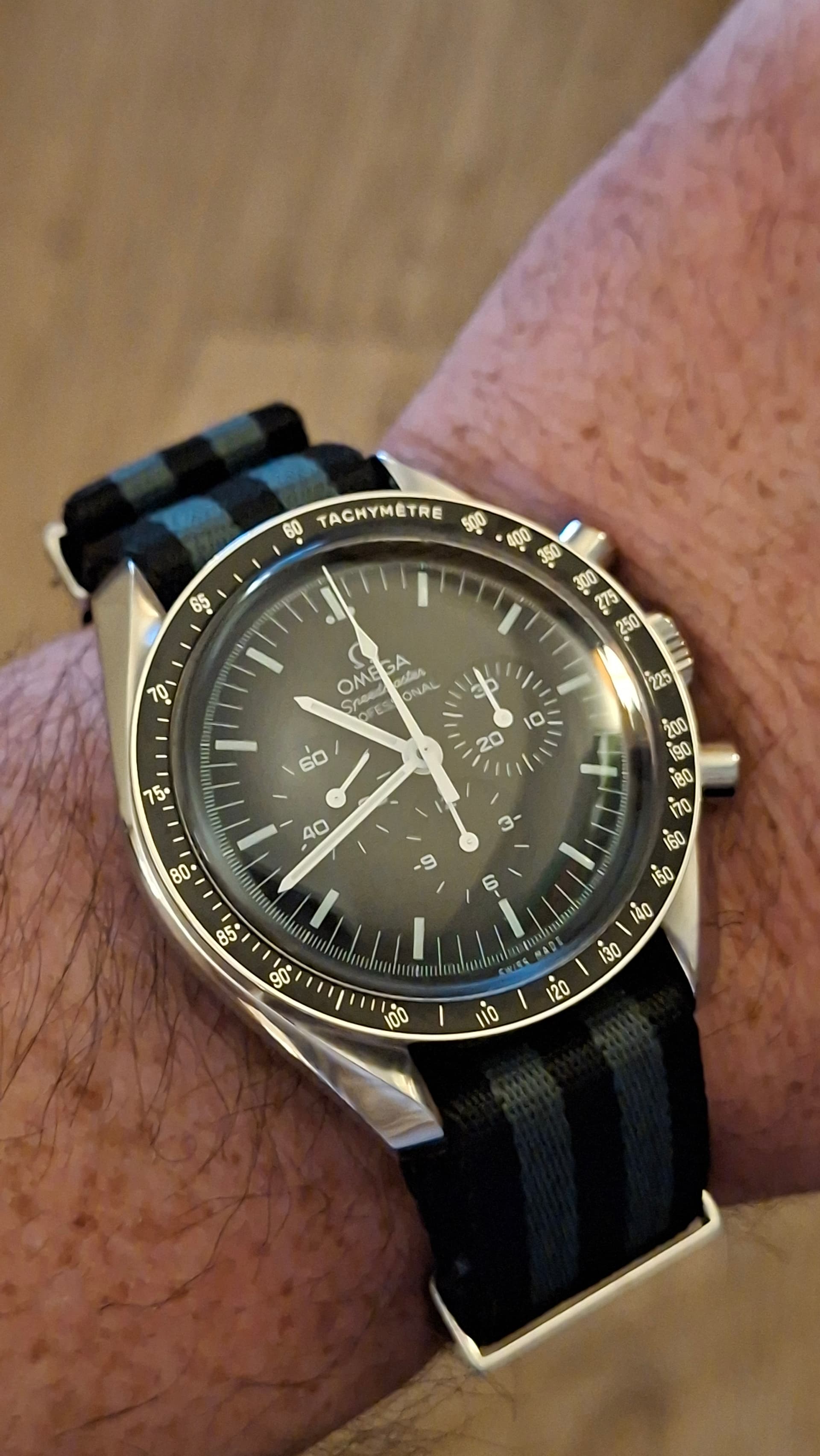

Daarbij gaat mijn Speedy mee als de hoeksteen van mijn collectie.
Chrono in de Ultraman stand.
Goed gespot :+1: Ultraman is nu aan het uitrusten :upside_down_face: :sleeping:
