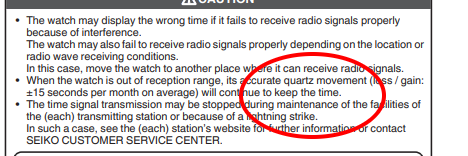

Maar is een gps of radio controlled watch wel quartz? Worden de wijzers niet gewoon door n motortje aangedreven? Ik zou ze bijna eerder bij de hybrid klasseren :wink:

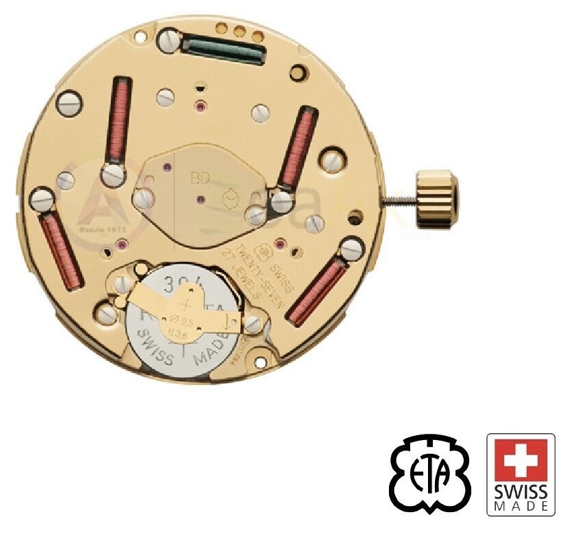

Ik checkte even de gepubliceerde octrooien voor quartz movements en het is erg opvallend dat de jongste 150 octrooien allemaal in Chinese handen zijn, op één enkele uitzondering na, een octrooi van Swatch, en dat is dan voor een solar skeleton uurwerk.
Dit zou erop kunnen wijzen dat de makers van quartz movements niet meer gericht zijn op innovatie of verbeteringen, en dat China een monopoliepositie aan het verwerven is op quartz movements ?

Frequentie van 16 mhz dus…
Met solar heb je meestal minder last qua stroomverbruik (het probleem van de 1e quartzen was dat ze nogal onzuinig waren) aangezien je doorlopend aan het laden bent, terwijl ook de techniek energiezuiniger is geworden.

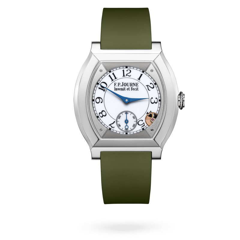

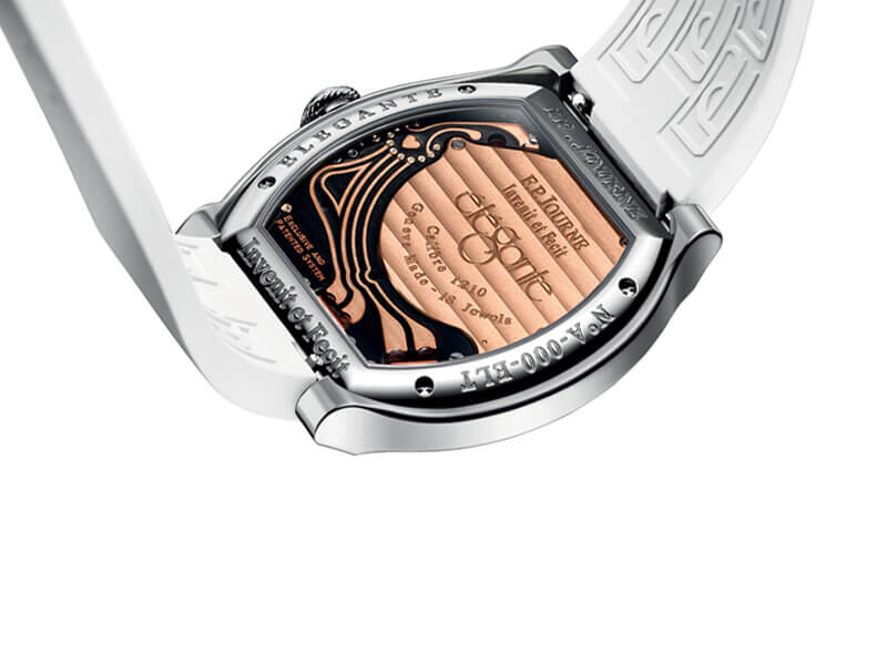

F.P. Journe Calibre 1210
8 years of development were necessary for this innovative movement that combines a great comfort of use and the performances of an electro-mechanical watch with feminity, elegance and precision. The “élégante” allows the time to be stopped and started again. This is the dream of all watchmakers…
The concept of this electro-mechanical watch features a mechanical motion detector visible on the dial at 4:30. When the “élégante” is motionless, it goes in stand by mode after 35 minutes to save its energy and the hands stop turning. During the standby mode, the microprocessor continues to keep time, while the mechanical parts - gears, rotors and hands - stop moving. When the “élégante” is moved again, the hands sets themselves automatically to the current time, taking the shortest path - either clockwise or counter clockwise.

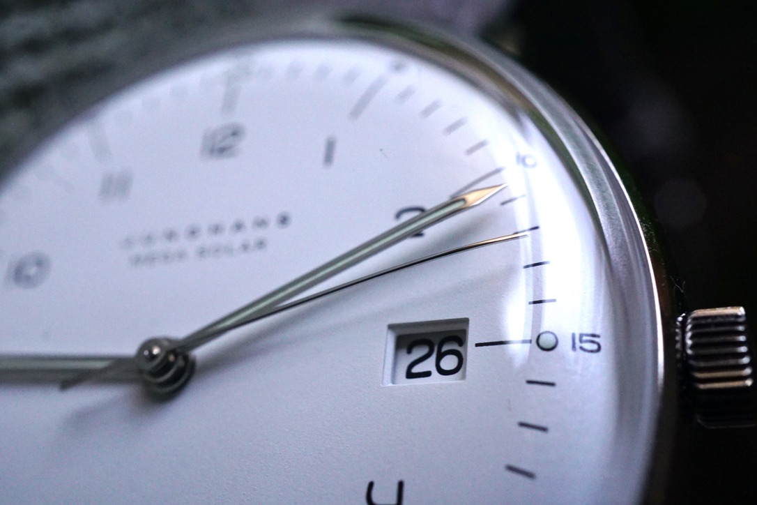

Maar even een paar voorbelden uit eigen stal. Wat mag zoiets kosten?
Het zijn alle drie onderscheidende quartz horloges. De eerste omdat het een iconisch ontwerp van een Frans modehuis is, de tweede omdat het één van 's wereld’s beste HAQ uurwerken is, en de derde omdat het een high tech HAQ van 24(!) gram is met één van de meest herkenbare Bauhaus ontwerpen ooit.

Als er een oscillator in zit die uit een quartz-kristal bestaat wel ja. Dus jouw Citizen radio controlled is gewoon een zelfstandige huis-tuin-en-keuken-quartz die 15 seconden per maand mag winnen of verliezen, zoals de meeste quartz uurwerken. Dat het horloge zich middels een radiosignaal gelijk zet, eens per dag, betekent dat het altijd op tijd staat, maar het uurwerk an sich is vrij gewoon.
Een Apple Watch synchroniseert de tijd via NTP en je telefoon. Vervolgens gaat hij CPU clock cycles tellen om de tijd bij te houden. Da’s erg secuur, maar er is geen quartz oscillator in het spel, waardoor je dus niet kunt claimen dat een Apple Watch nog quartz is. Op de dag dat ze een Real Time Clock (RTC) circuit inbouwen met oscillator is het dat weer wel.
Bij alle analoge quartz horloges geldt altijd dat de stappenmotor de wijzers aandrijft.
De oscillator in een quartz horloge is te vergelijken met het echappement van een mechanisch horloge. Het meet de verstreken tijd en zorgt dat het aandrijfwerk wat uit batterij-stappenmotor-tandwielen-wijzeras bestaat éénmaal per seconde een impuls krijgt om verder te tikken.
Kuch kuch. Een botsingsvrij uurwerk zonder batterij met 15 sec / maand accuratesse is me ook wat hoor.
