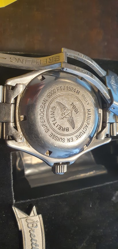

Het volgende, ik heb een Breitling superocean geel, de schroefdraad op de kast waar de kroon op vast gedraaid wordt is stuk…

Welke Superocean is het precies? Het je een referentienummer of foto?
Ben even benieuwd want heb er zelf ook 1 en het kon wel eens hetzelfde model zijn, waar je spreekt over geel
Het model nr is A17043 ik zal een poging doen om hier wat foto’s bij te zetten…
om het origineel te herstellen kan het inderdaad zijn dat de middenkast vervangen moet worden (was ook het vermoeden met een steelfish die ik heb gehad). wellicht kan een horlogemaker het op een andere manier fixen.

Is heel moeilijk. Heb zelfs onze Big Brother van het forum hier al eens gehad met een vergelijkbaar probleem.
De kroontube zit bij deze modellen gesoldeerd/gelast in de kast. Is er iets met de schroefdraad, dan moet de hele kast vervangen worden.
