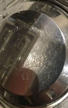

Ik vertrouw het deksel ook niet. De gravure lijkt gestanst, en het omega logo heeft niet de juiste vorm.

zijn nieuw. Klopt toch niet helemaal. Over de afbeeldingen van het deksel
zou ik me ook zorgen maken. Lijkt toch niet origineel.

Ik ben zeker geen expert maar die deksel ziet er maar raar uit
De onderste afbeelding is een willekeurige Meister op internet waar ik meer vertrouwen in heb. Zegt ook niet alles natuurlijk, maar ik vind die onderste gravure qua scherpte duidelijk meer op je MWO afbeelding lijken.
