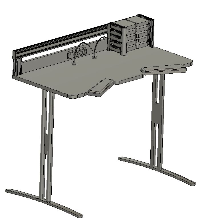

Ik had al even in mijn achterhoofd om een werkbank te maken. Toevallig heb ik vandaag een degelijk onderstel over kunnen nemen en had ik thuis nog een houten blad liggen. Vandaag is het ontwerp uitgewerkt, vanavond is het de resterende materialen bestellen en zondag alles in elkaar zetten.
Aan de achterwand komt een zwenkarm voor de microscoop en een kleinere zwenkarm voor de afregel apparatuur.
De armsteunen worden gemonteerd op een kogel gewricht zodat elke denkbare positie mogelijk is.

ik weet niet of het plaatje op maat is, of in de juiste verhoudingen, maar ik hoop dat je onderstel stabieler is dan dat het er op het plaatje uitziet…
Verder lijken de armsteunen nog een beetje ā€œieligā€
een stuk van 300 x 100 mm is wel een lekkere maat voor een armsteun… alles groter is goed genoeg… alles kleiner is te klein zou ik zeggen…
Kijk ook naar de hoek van de ā€œinhammenā€ , tenzij het je absolute voorkeur is om op het randje van de werkbank te werken, zou je eens moeten kijken waar op je werkbank je het liefste werkt, en de hoek daarop aanpassen…
Ik heb op aanraden van een klant de hoek van mijn inhammen, en daarmee armsteunen vergroot, zodat je minder op het randje zit te werken
de afgeronde hoeken zijn fraai, maar een opstaande kant aan de zijkanten vind ik persoonlijk wel fijn… Groefje langs de voorkant is ook wel lekker… alleen… als je het blad zaagt, dan is dat lastig te maken… Frezen kan, maar dan moet je wel een malletje hebben…
Nog een tip… Zet je zwanehalzen zo ver mogelijk naar achteren, en monteer die contactdoos ergens anders.
Ik zou zelfs zeggen… hang em lekker onder de werkbank, en maak 1 of 2 Kabeldoorvoertjes in je werkblad (Gatenzaag Ćø60, en dan gewoon zo’n Plieger kabeldoorvoertje erin drukken…klaar)

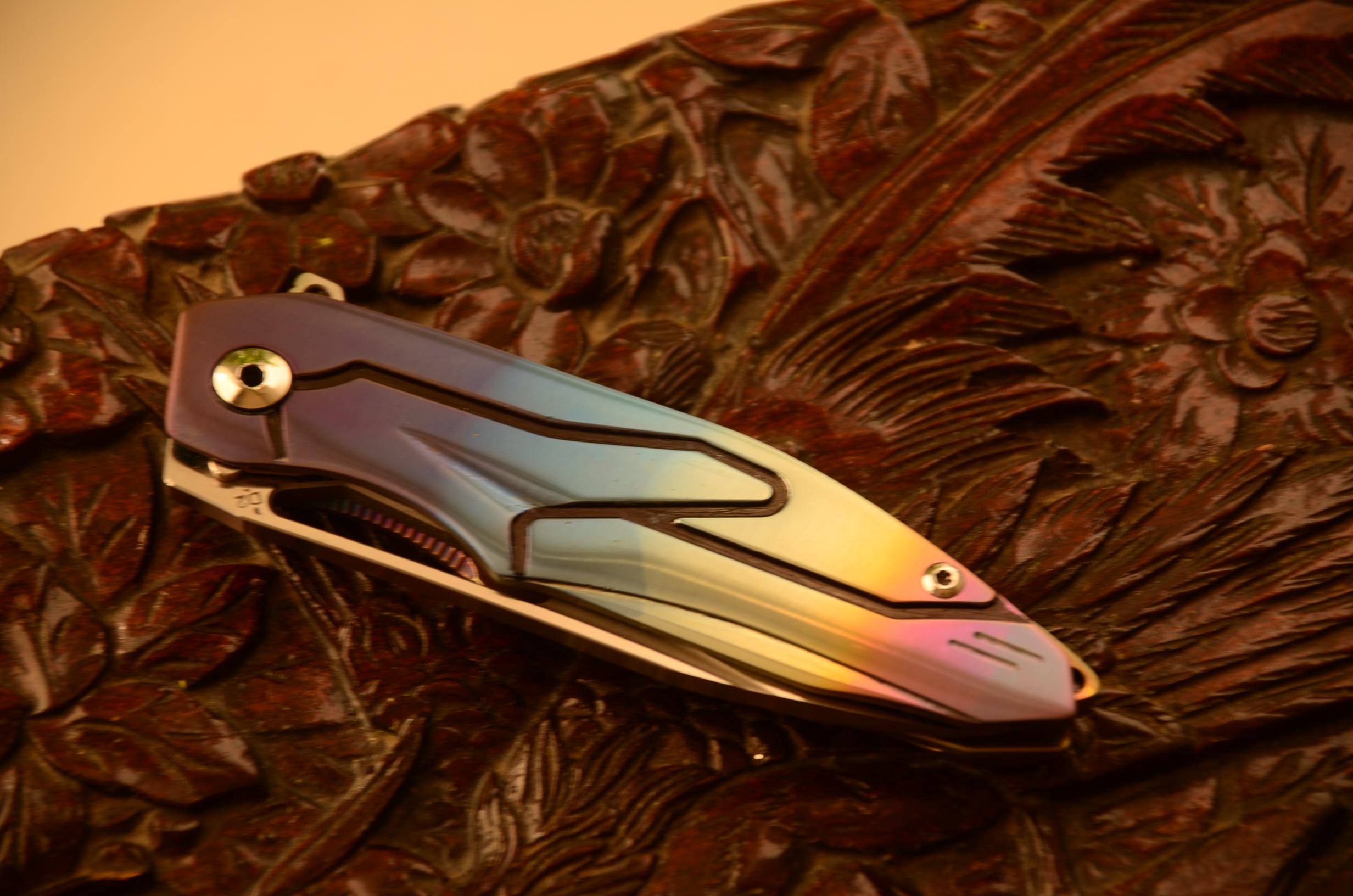

Zou trouwens wel een heel gaaf project kunnen zijn,de kast van de Dumet 3 (ongeveer) met een mooi strak uurwerk met mooi geanodiseerde titanium kloven en waar mogelijk ook weer titanium tandwielen in een kek kleurtje.
Ik bedoel,je kan het lekker gek kleuren dat spul.

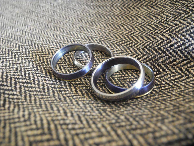

Daar komt nog bij… Titanium is ook nog eens heel makkelijk te anodiseren…
't voltage bepaalt de kleur… en ik heb een regelbare labvoeding…
