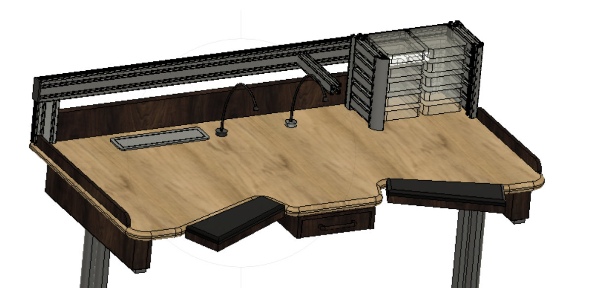

Het onderstel is inderdaad niet volledig op maat getekend. In het echt staat dat onderstel als een huis. Verder goede tip van de armsteunen, ik ga dit aanpassen! Bedankt

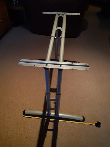

Zeker! Dat hoeft niet perse veel te kosten. Mijn onderstel komt origineel van een IKEA bureau af. Dit onderstel kan je zowel in de hoogte als breedte aanpassen. Echt ideaal voor horlogemakers werkbanken.

Het gaat geen goedkope tafel worden :sweat_smile: Ik heb niet bezuinigd op gadgets… Achja, soms moet je jezelf ook eens verwennen.
  • Kogel scharnier voor de armen,
  • Perslucht
  • Vaccuum
  • Contactdoor+usb die je in de tafel kan laten verdwijnen
  • 1.2m aan Led verlichting boven de werkbank
  • Traagschuim armsteunen bekleed met leer
  • Zwenkarm met microscoop
Omdat ik mijn knieën vaak stoot aan al die kasjes onder de werkbank gaat deze alleen 2 lades krijgen. Dit is iets wat ik op een later stadium pas toe ga voegen.

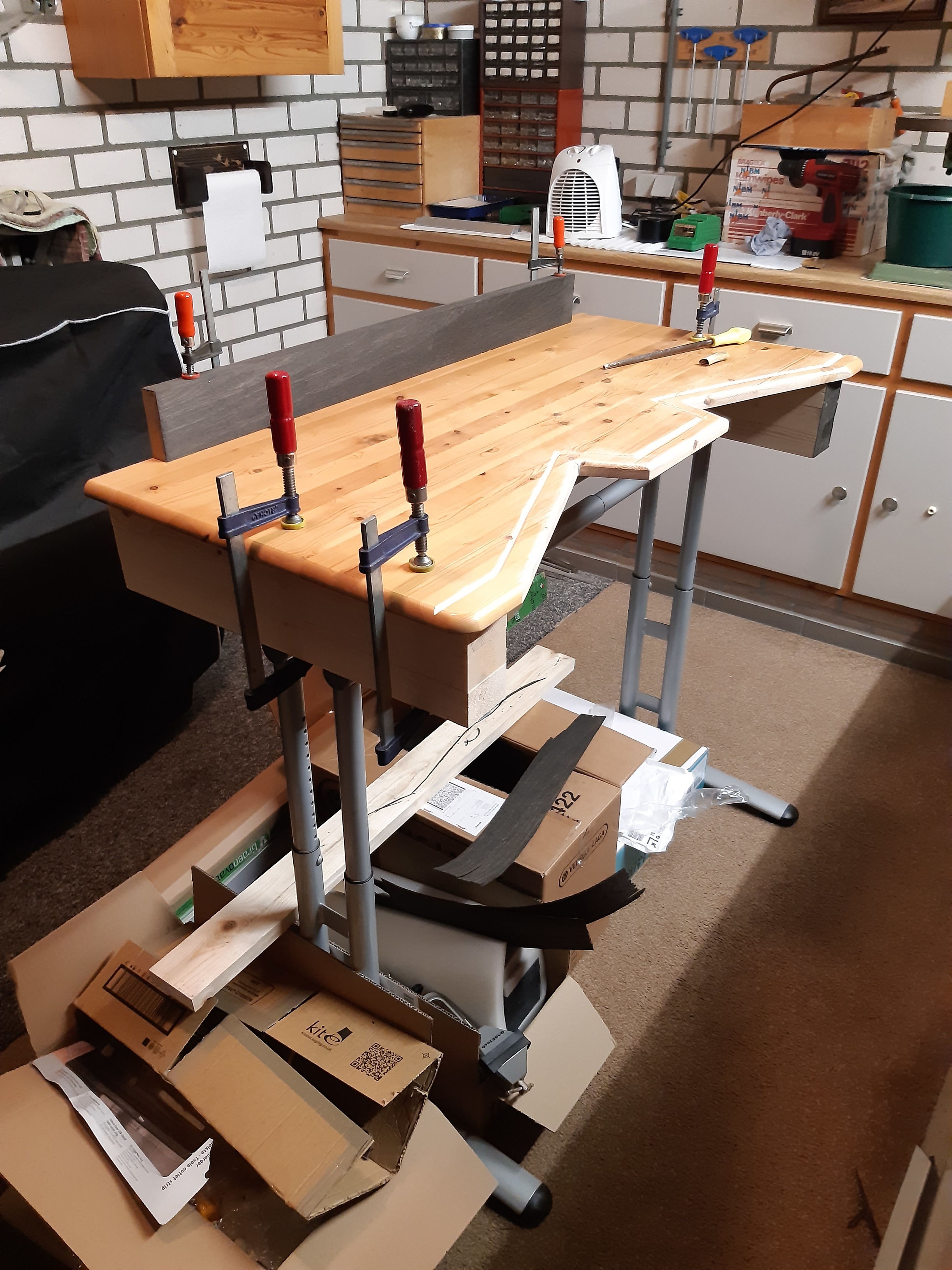

Het begint ergens op te lijken
Vergeet de streep aan de voorkant niet, soort riool om de deeltjes van de tafel niet te laten rollen :wink:
Die heb ik niet. En die is heeeel belangrijk kan ik vertellen :joy:
Goede tip! Die ga ik er in frezen. Als het goed is heb ik ook alles binnen voor het weekend om te beginnen. Nu alleen nog aan lade geleidingen zien te komen…
Gewoon een theedoek van 1 euro bij de Action onder het tafelblad nieten en op je schoot leggen bij het werken om vallend klein spul op te vangen. Het kan soms zo simpel en goedkoop…

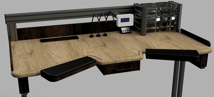

Nee, dit is een render :sweat_smile: zondag zal ik een heel eind kunnen komen.

Alle dozen die er onder staan zijn gevuld met onderdelen die nog gemonteerd moeten worden.
