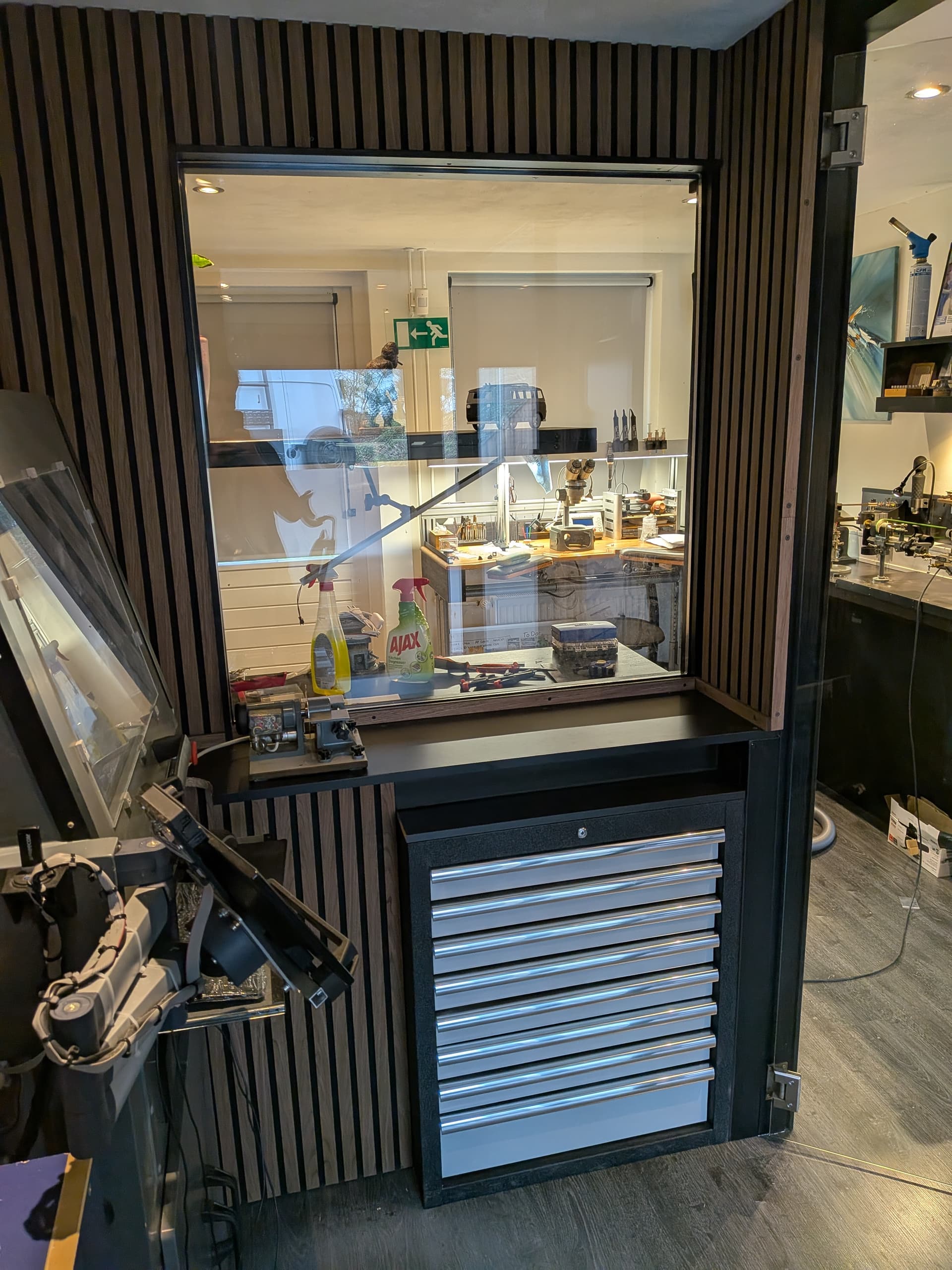

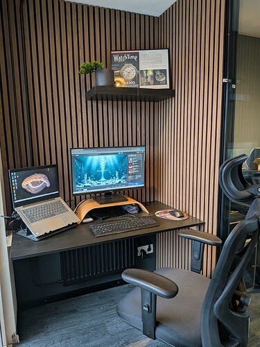

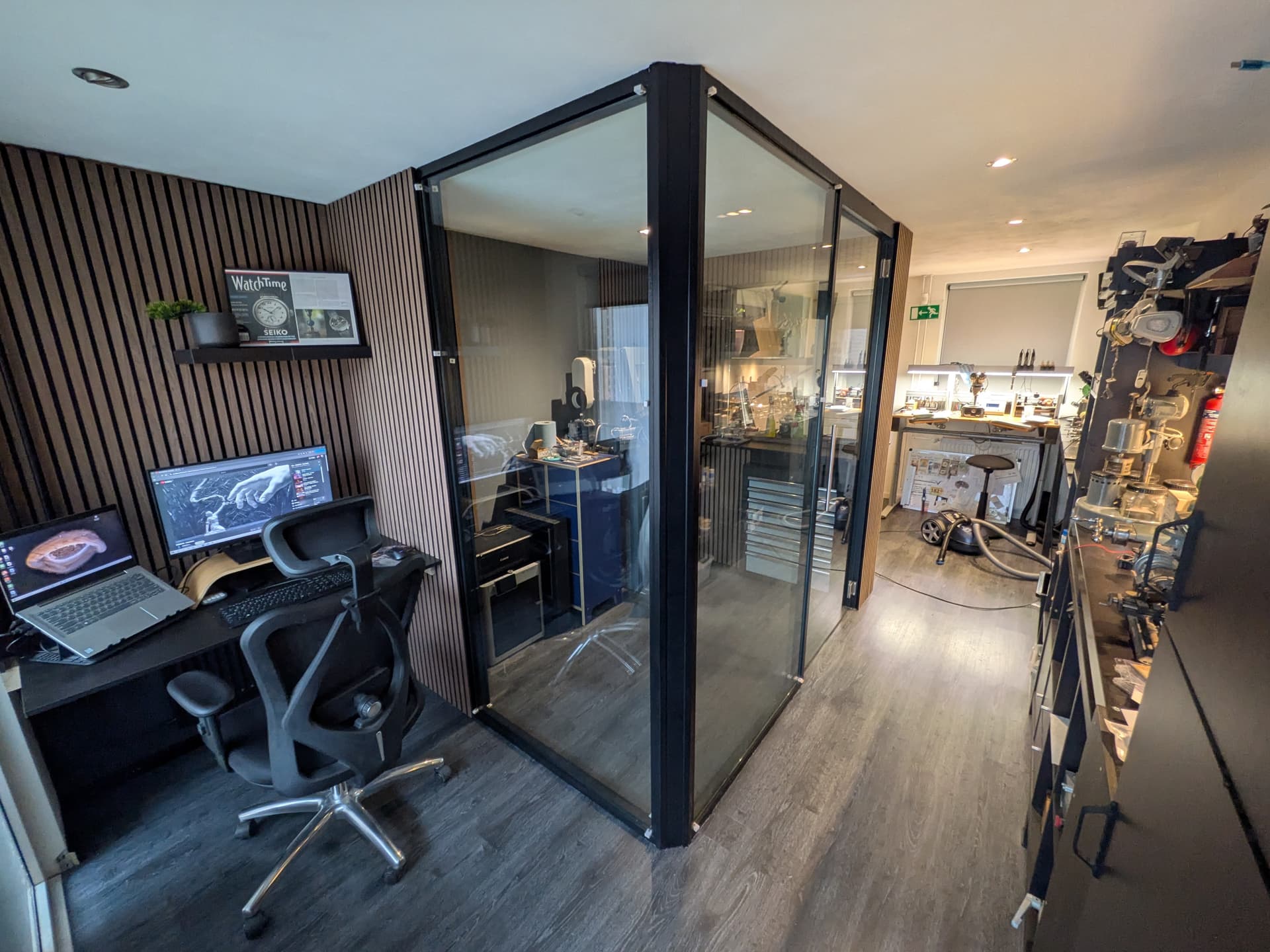

Even een weekje besteed aan het upgraden van de werkplaats.

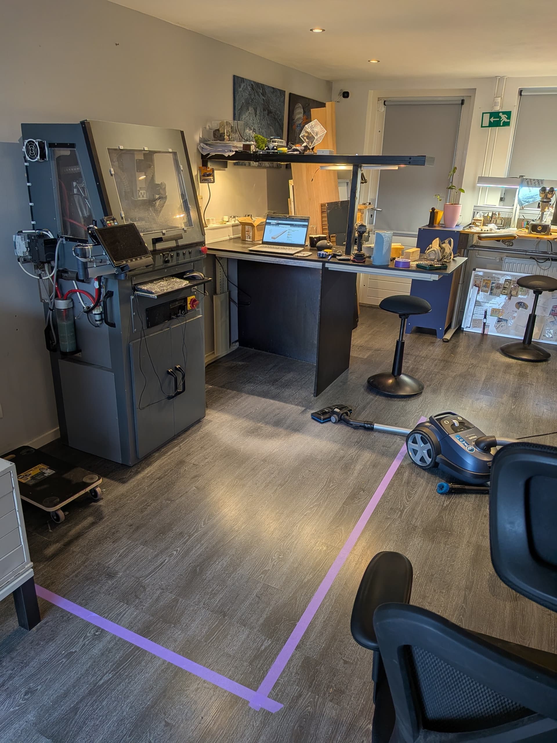

Afgelopen jaren heb ik langs de freesmachine gewerkt, en omdat deze best wat lawaai maakt draag ik heel de dag oorkappen. Buiten dat stonk mijn ruimte naar freesolie, ook niet het gezondste om in te ademen. Dus tijd voor een hoognodige upgrade.
Voor:
Na een weekje doorwerken

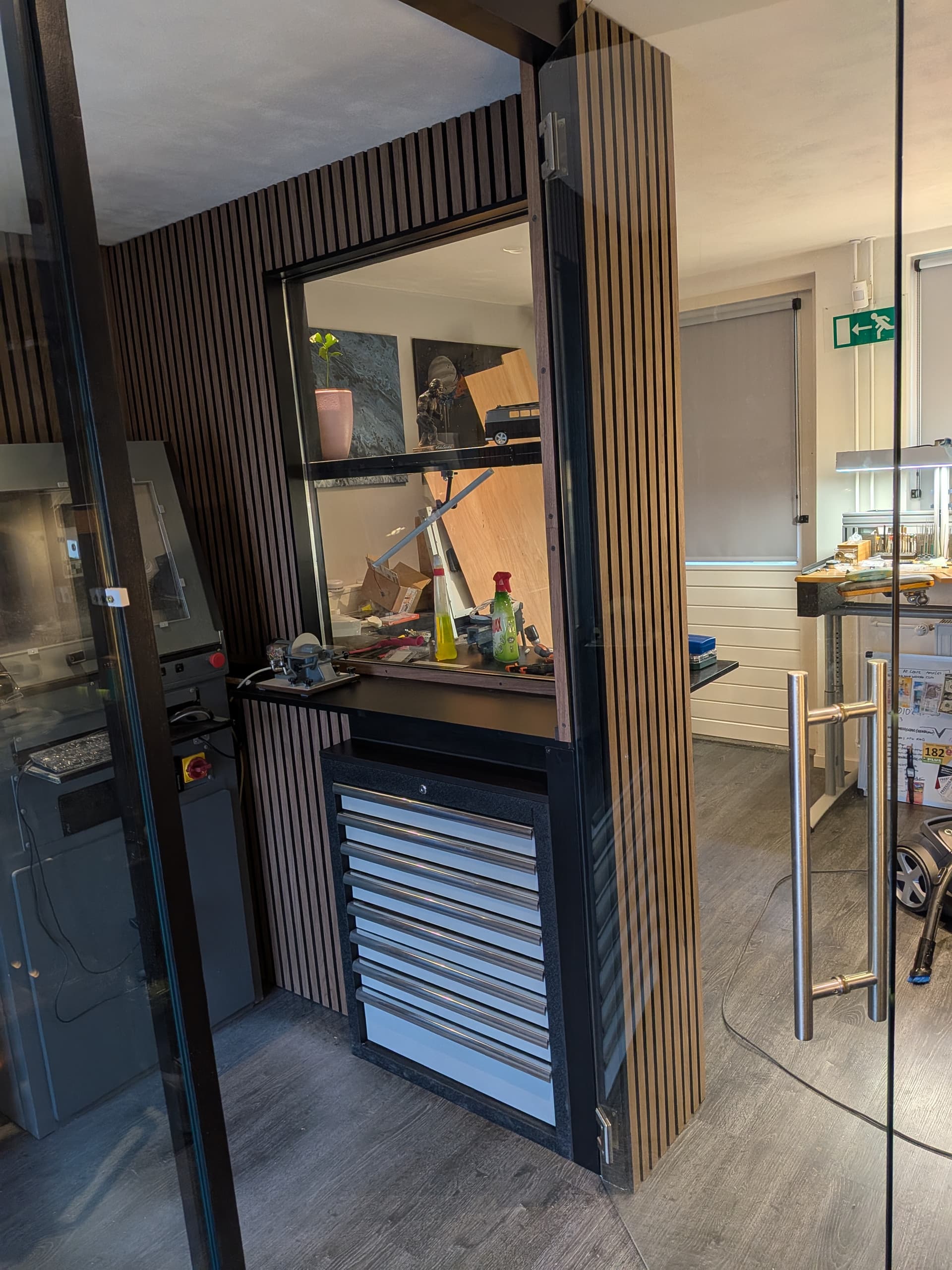

Geluidsniveau is van een opstartende straaljager naar een stofzuiger op de laagste stand gegaan. En doordat ik onderdruk in de “vieze” ruimte creër geen olie lucht meer.
Ik heb de ruimte vol gemonteerd met akoestische panelen, dit scheelt al veel, verder zijn alle dichte wanden geïsoleerd met 5cm pir en hardboard en de dubbel glas wanden bestaan elk uit 10mm glazen panelen, dus in totaal 20mm glas.

Ben benieuwd hoe je dat hebt gedaan. Kun je dat uitleggen?
Dat is simpel, ik heb daar een afzuiging gemonteerd, dus dan creër je onderdruk waardoor er alleen maar van buitenaf lucht richting die ruimte stroomt.

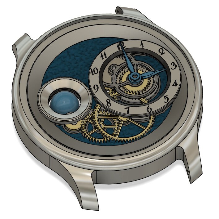

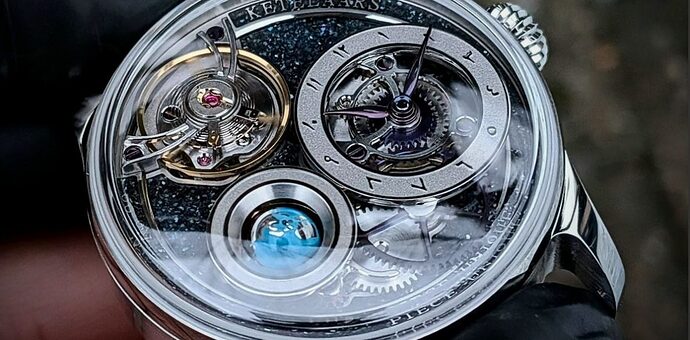

Ik ben nu bezig met de 39mm x 10mm variant van de 3D terra te produceren (de eerste proto)

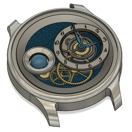

Wat denken jullie hier van:
Welke wijzerplaat zou voor jullie de voorkeur hebben (ik ben van plan om 3 opties aan te bieden bij dit model)
Wat bedoel je met wijzerplaat?
De afwerking van de achtergrond of de ring met indices?
Welk gangwerk komt erin?
Er komt een Sellita SW215-1 uurwerk in, alleen bij dit uurwerk was er genoeg ruimte om de wereldbol volledig in het uurwerk te verzinken op de 9 uur positie.
Verder kan ik de wijzers, tandwielen in kleur aanpassen en de wijzerplaat kan ik aanpassen naar elke versie die ik ooit gemaakt heb (of mogelijk een nieuwe als jullie een goed idee hebben)

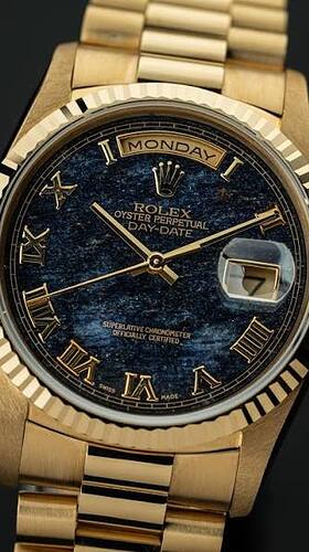

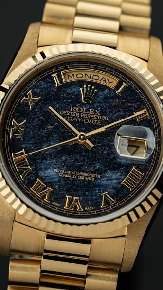

En ook de stormachtige hemel van Rolex, echte aventurijn.

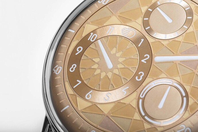

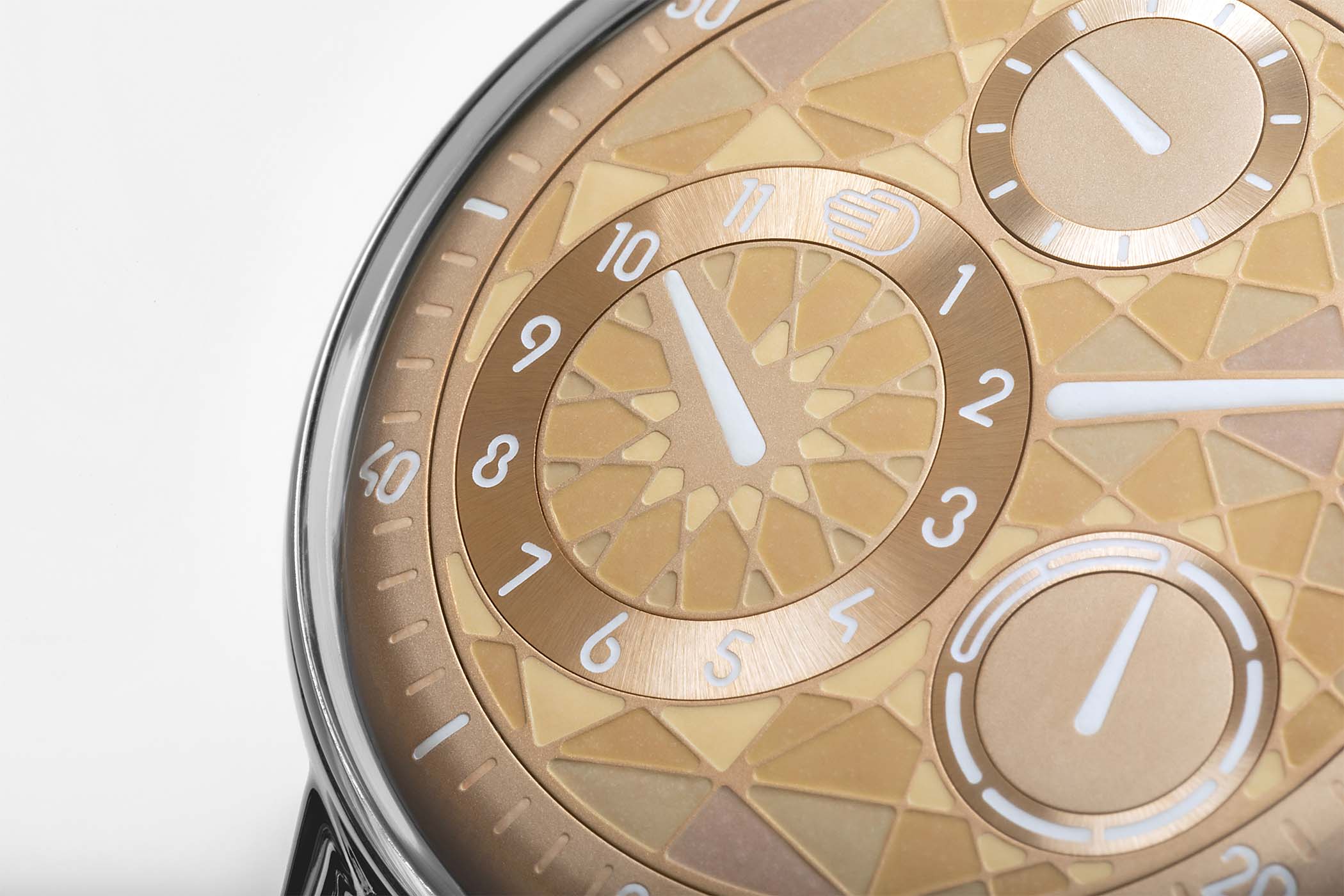

Ressences woestijnplaat vind ik ook knap…
