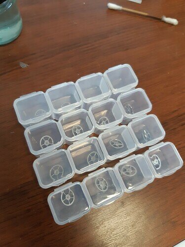

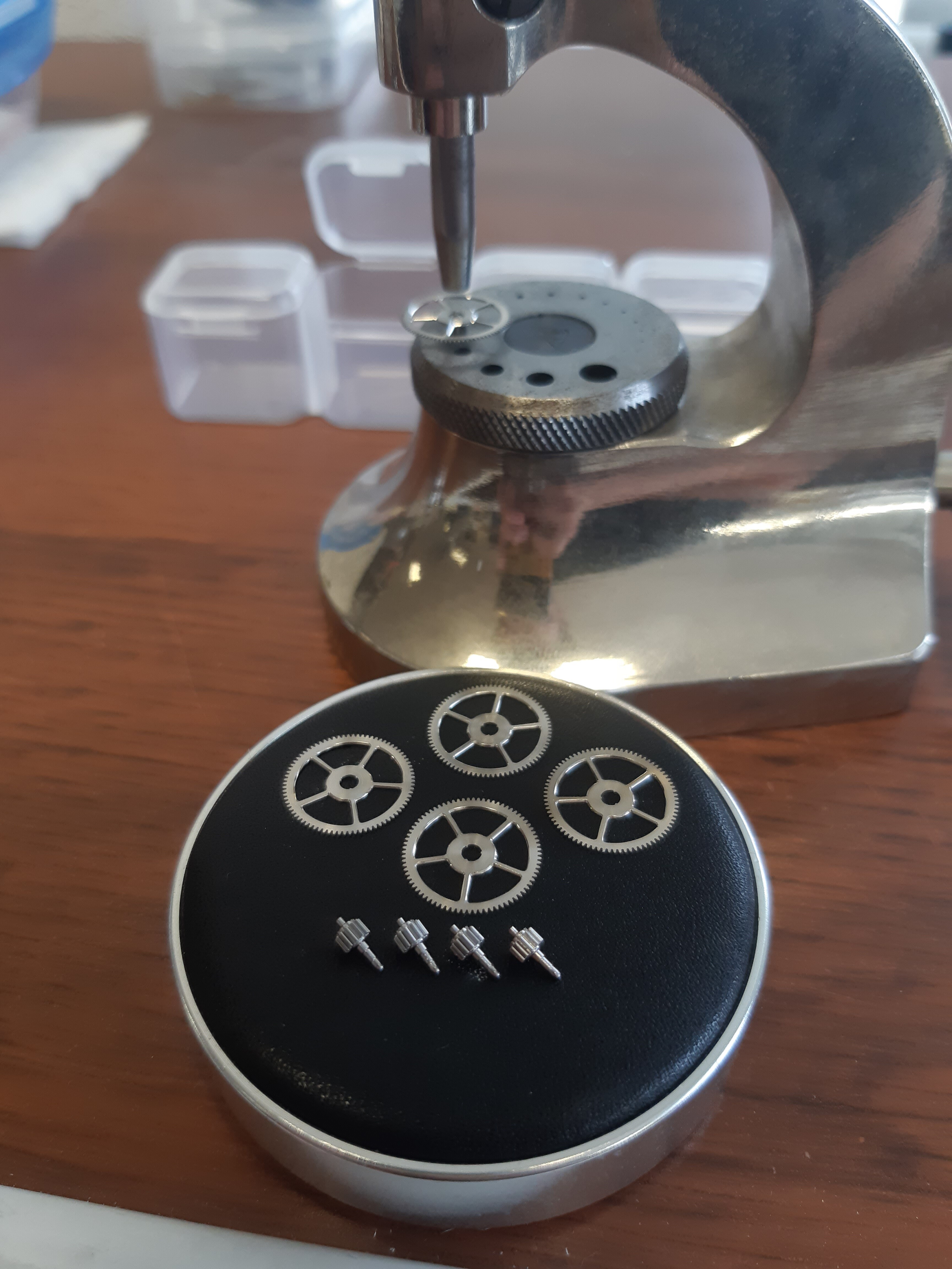

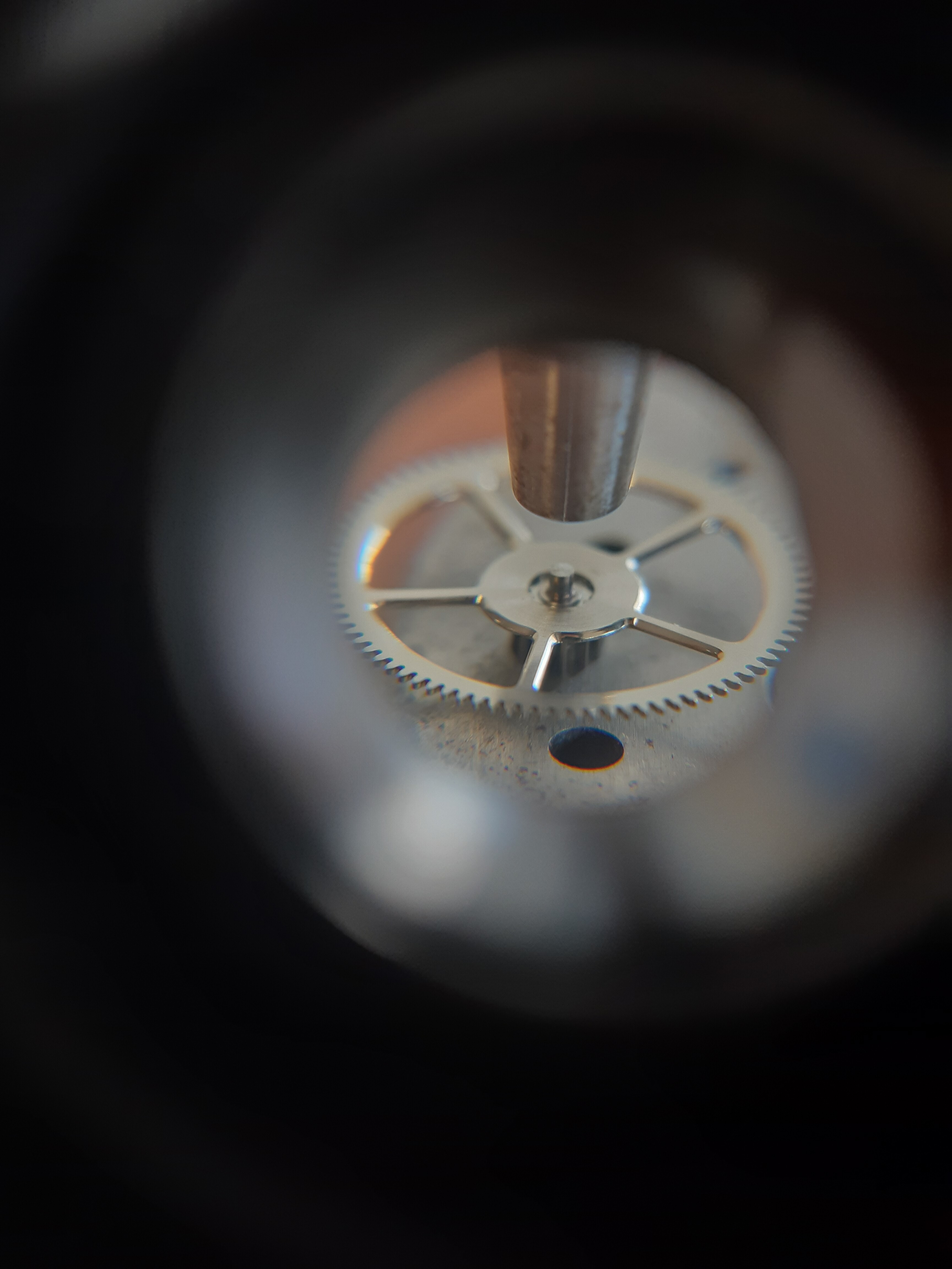

Tandwielen afgewerkt (15 stuks) en de laatste paar worden geassembleerd.
Best een linke handeling om deze perfect op de as te slaan. Het is positioneren, controlleren, herpositioneren, weer controlleren, uiteindelijk voorzichtig het tandwiel onder de slagpen roteren, zachtjes slaan, tafel weer 90 graden verschuiven en de positie van het tandwiel opnieuw controlleren, indien goed tandwiel weer onder slagpen roteren, slaan tot het tandwiel zo goed als volledig op de as zit, controlleren onder de microscoop, opnieuw positioneren en met de laatste paar zachte tikken de perfecte passing afronden.
Als het mis gaat bij deze laatste handeling gooi je ongeveer 3 uur aan werk weg…

Elk tandwiel gerst op hoogte en zijwaartse slag en alles is door de test gekomen.
Op naar het volgende onderdeel.
Heb je hier nog geen tooltje voor bedacht? Of doe je dat aanstaande vrijdag?
Dit is iets wat jammer genoeg niet met tools sneller of gemakkelijker kan.

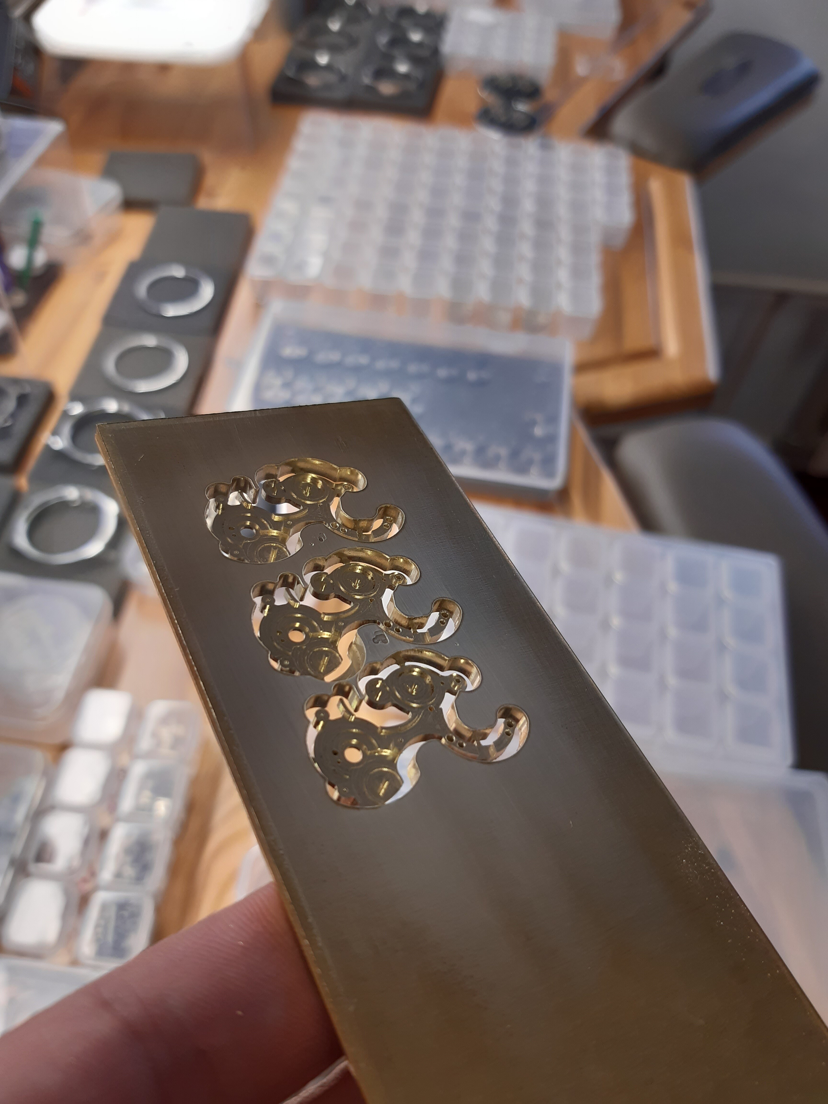

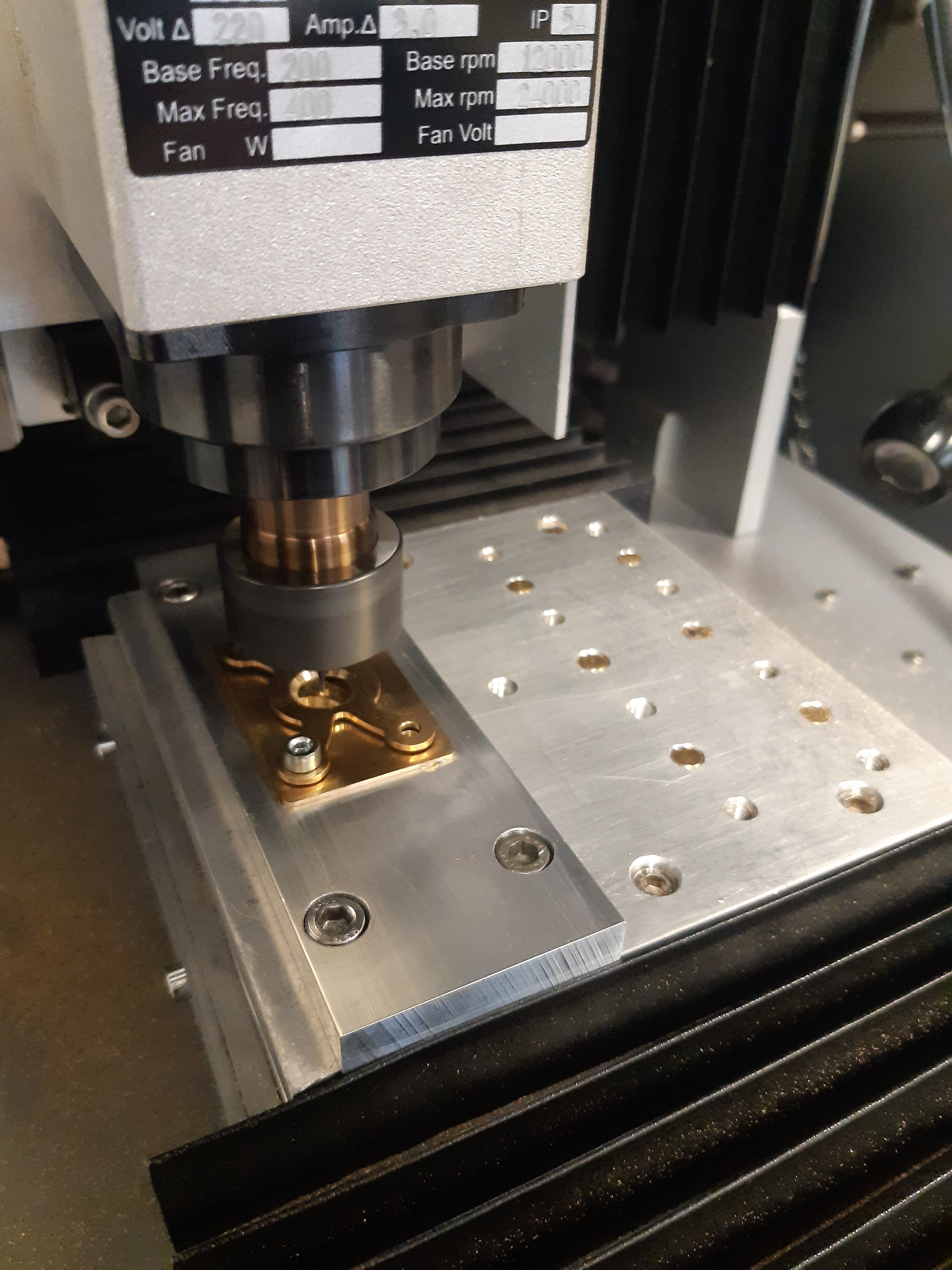

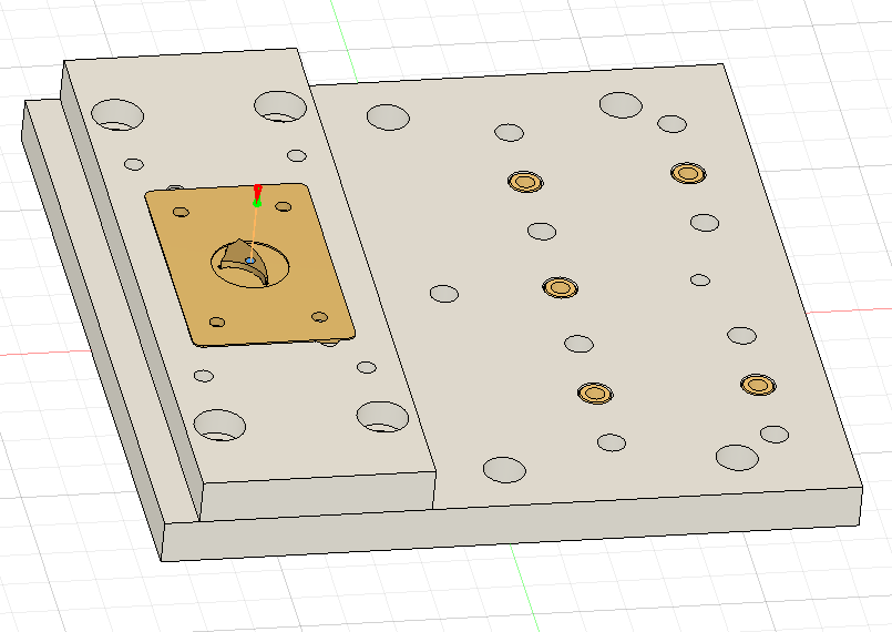

Hier wel een tool voor het precies frezen van een kleine pocket waar een schroefkop in valt. Voor elk tool wat ik meerdere keren gebruik maak ik een fatsoenlijke aluminium basis die weer op mijn hoofdblad te monteren is. Het mooie is dat ik nu alleen mijn machine hoef te nullen vervolgens tool monteren, onderdeel in tool monteren en frezen.
En zo heb ik een kleine 100 tools voor alleen al de 3D Terra in Motion.

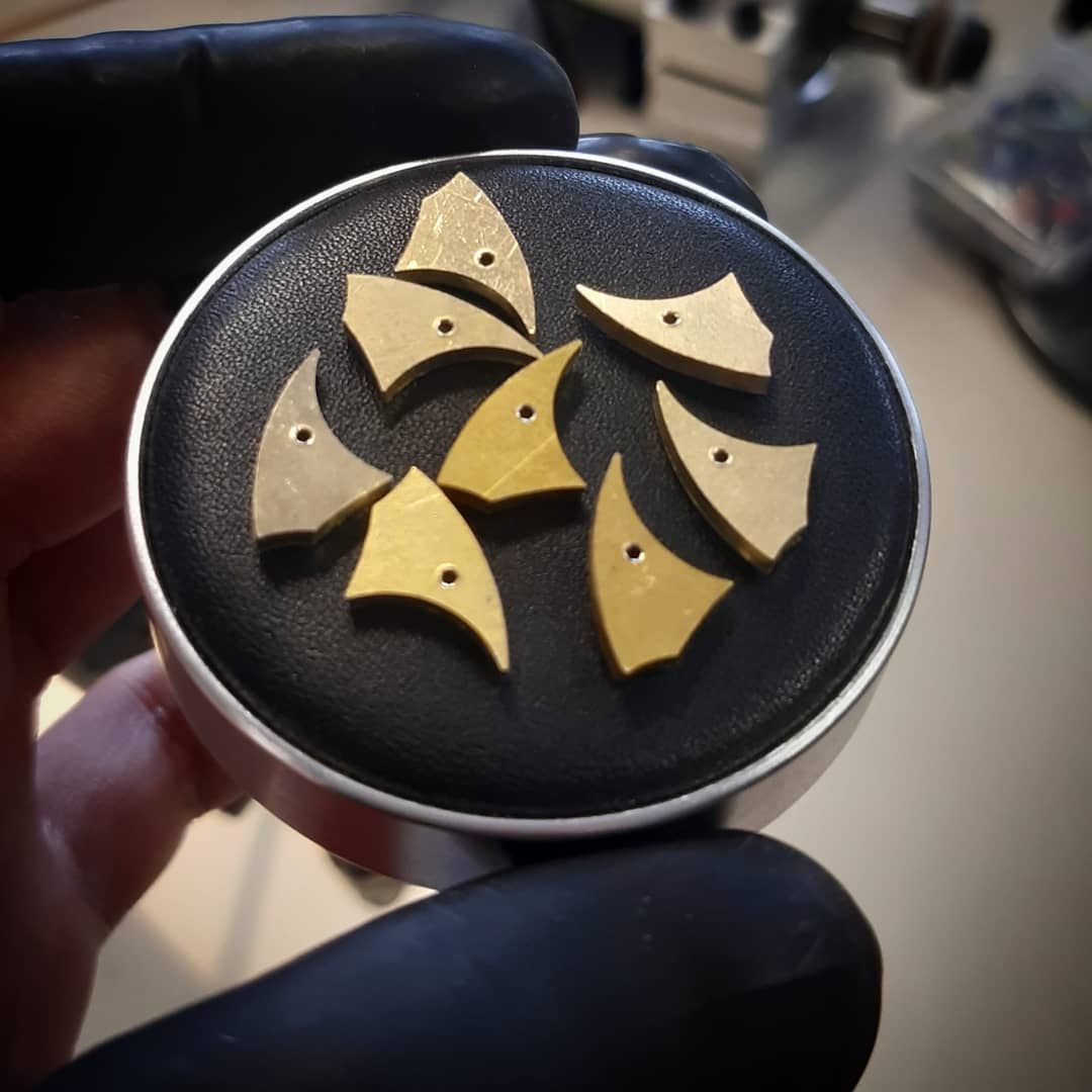

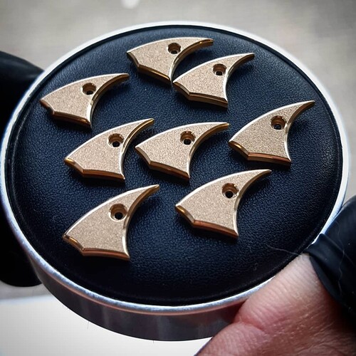

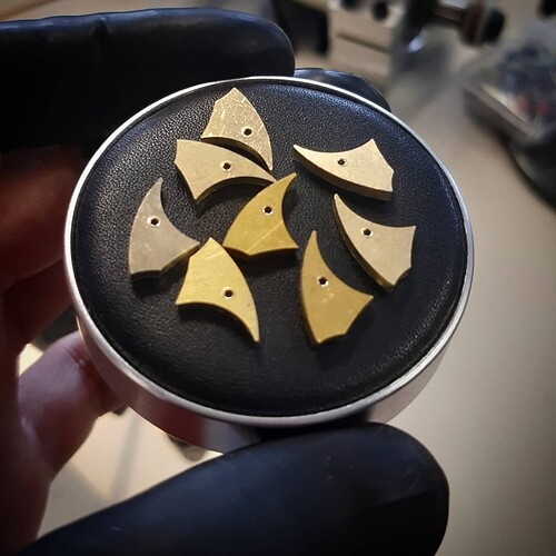

Voor en na:
Het gaat lekker hier!

Leuke haaienvinnen… voor aan een ketting? :wink:
Blijft erg leuk om dit zo te kunnen volgen voor wat betreft het tot stand komen en afwerken van onderdelen! Gaaf hoor! :grinning:
Al vanaf dag 1 is het duidelijk dat het niet lang zou duren alvorens Ketelaars de top gaat bereiken (als het al niet zo is). Die afwerking🤩. Knap werk!
Ziet er gaaf uit! Wat ga je ermee doen?
Kettinkje van maken. :stuck_out_tongue_winking_eye:
Dat komt op de plaats waar de originele balansbrug hoort te zitten. Dit is voor het reverse balance wheel model.

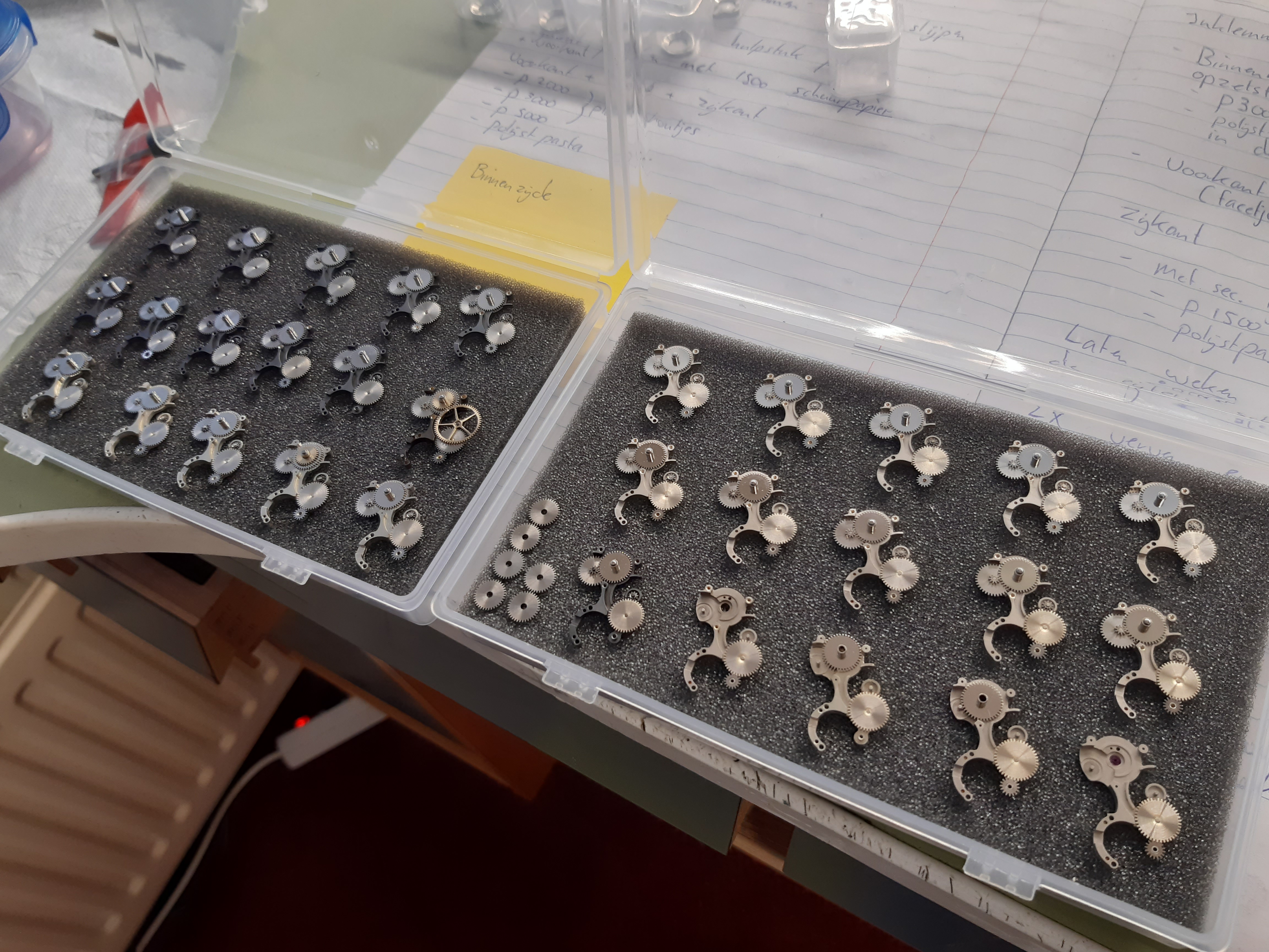

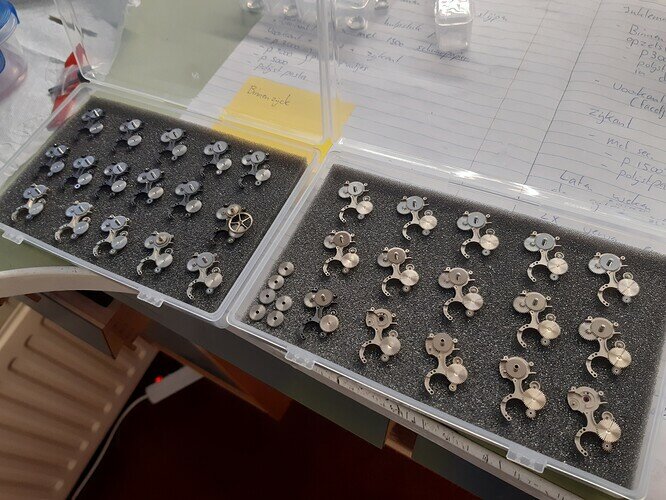

En ondertussen is de machine nog wat 2022 productie aan het draaien.
Groeten vanuit de fabriek :stuck_out_tongue_winking_eye:
