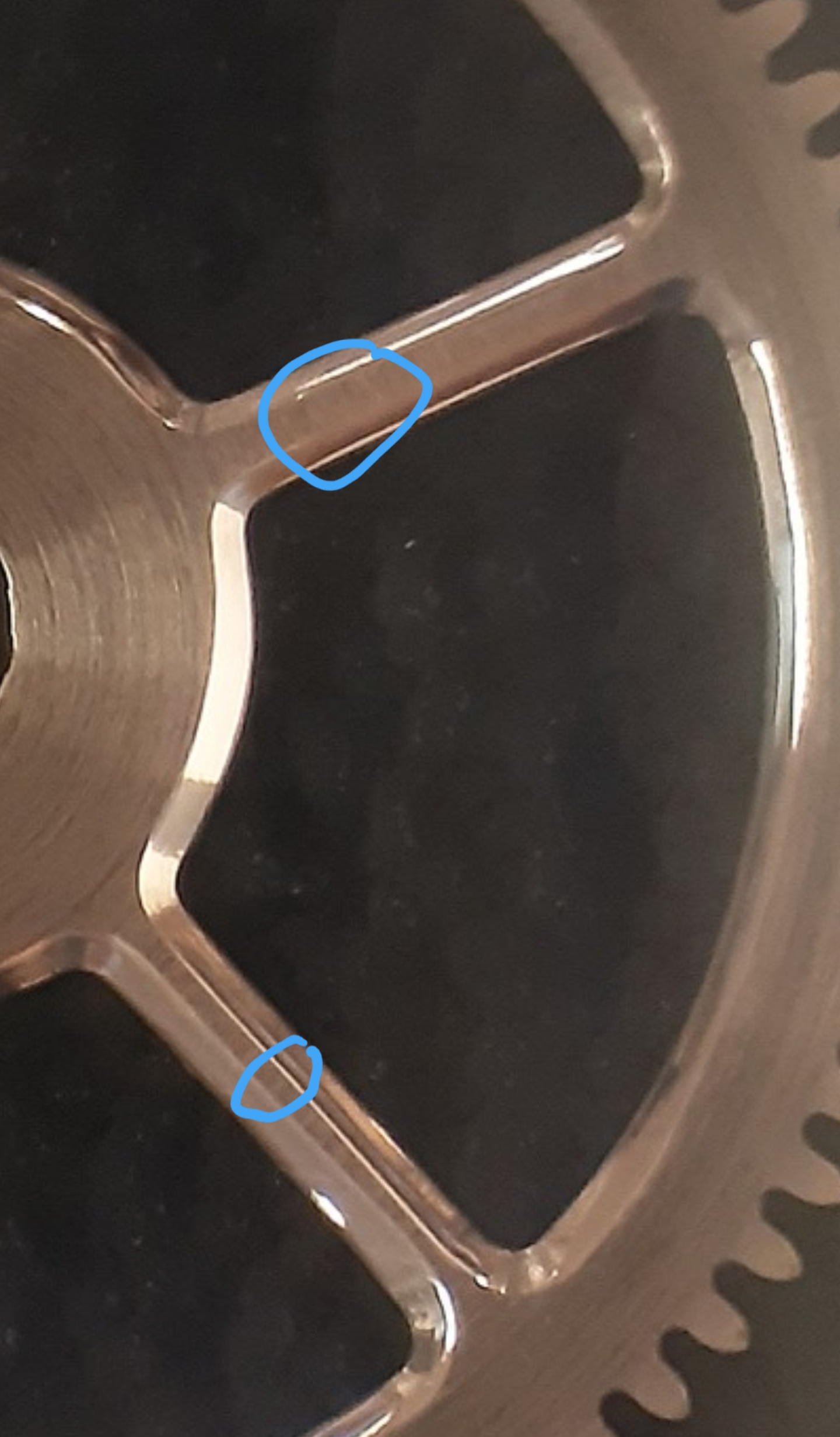

Eeeh… Ik weet dat dit fucking klein is maar het verschil tussen de dikte van de spaken is best groot? Met name die rechts onder is heel dun ten opzichte van de rest?! Desalnietemin :metal:
Ruimte voor verbetering!

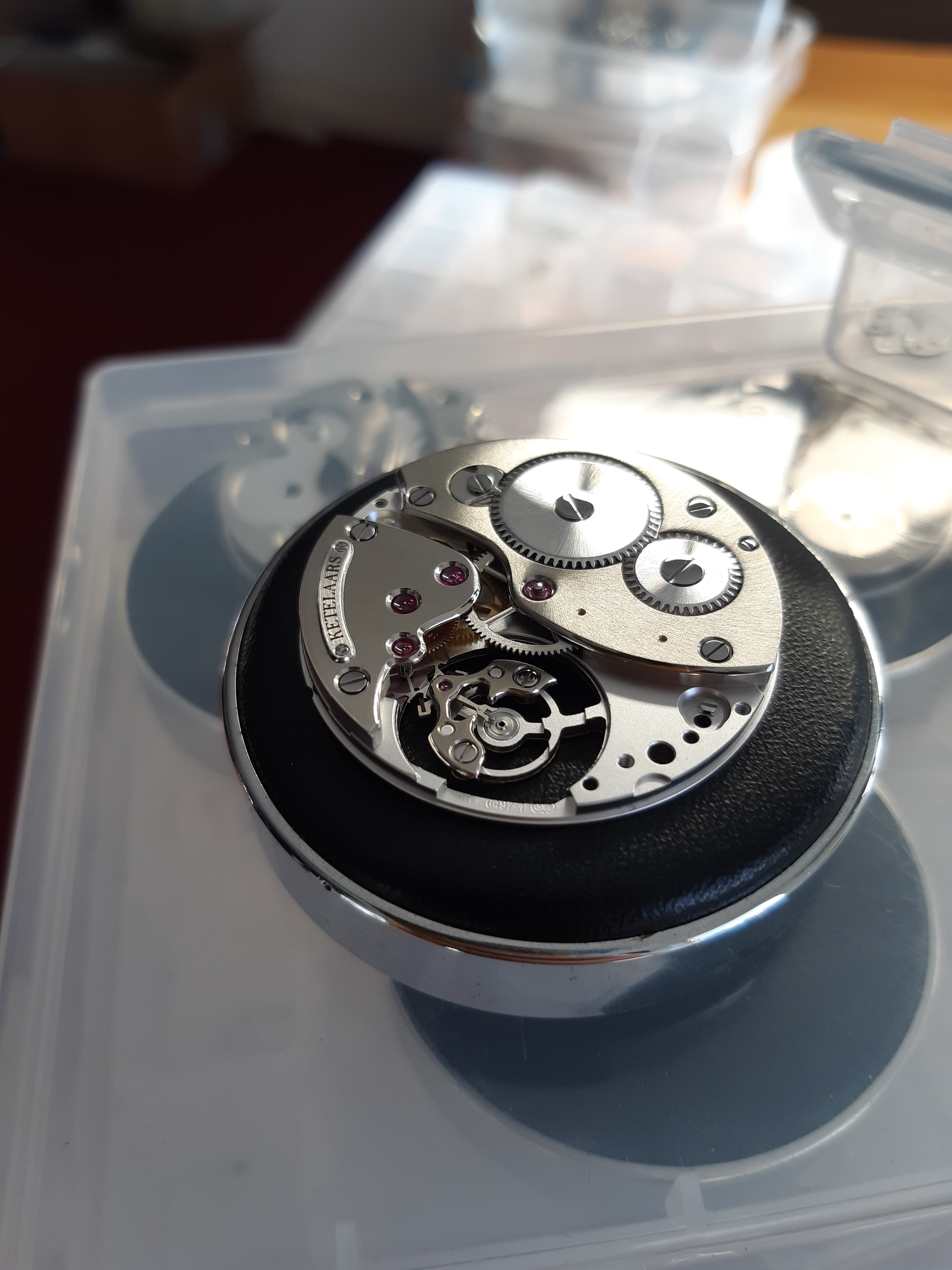

Gebruik je een hexakaidecagon (16 zondig) voor het gat? Het gat voor de as lijkt niet netjes rond. Misschien is dat beter voor het vastzetten?
Dat is het center wheel van een ETA64xx geloof mij maar dat die rond is :stuck_out_tongue_winking_eye:
Het dikte verschil van de spaken stoorde mij ook direct maar verder complimenten voor je werk.

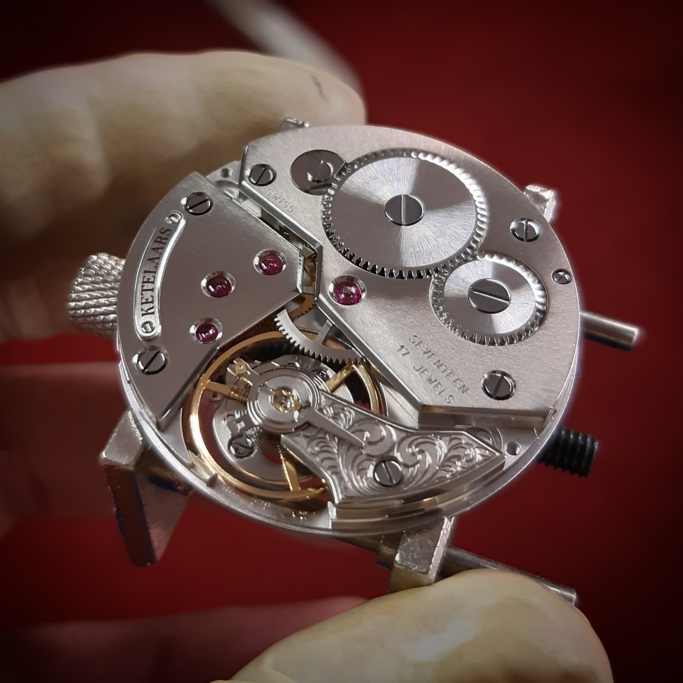

Afgewerkte Gear train bridge

Zou het dan je lens of de compressie bij het upload zijn die er zo’n zooitje van maakt? Want nu ziet het er niet heel rond uit. Ik geloof best dat jij er wederom een prachtwerken van gemaakt hebt, want het grootste deel ziet er goed uit.

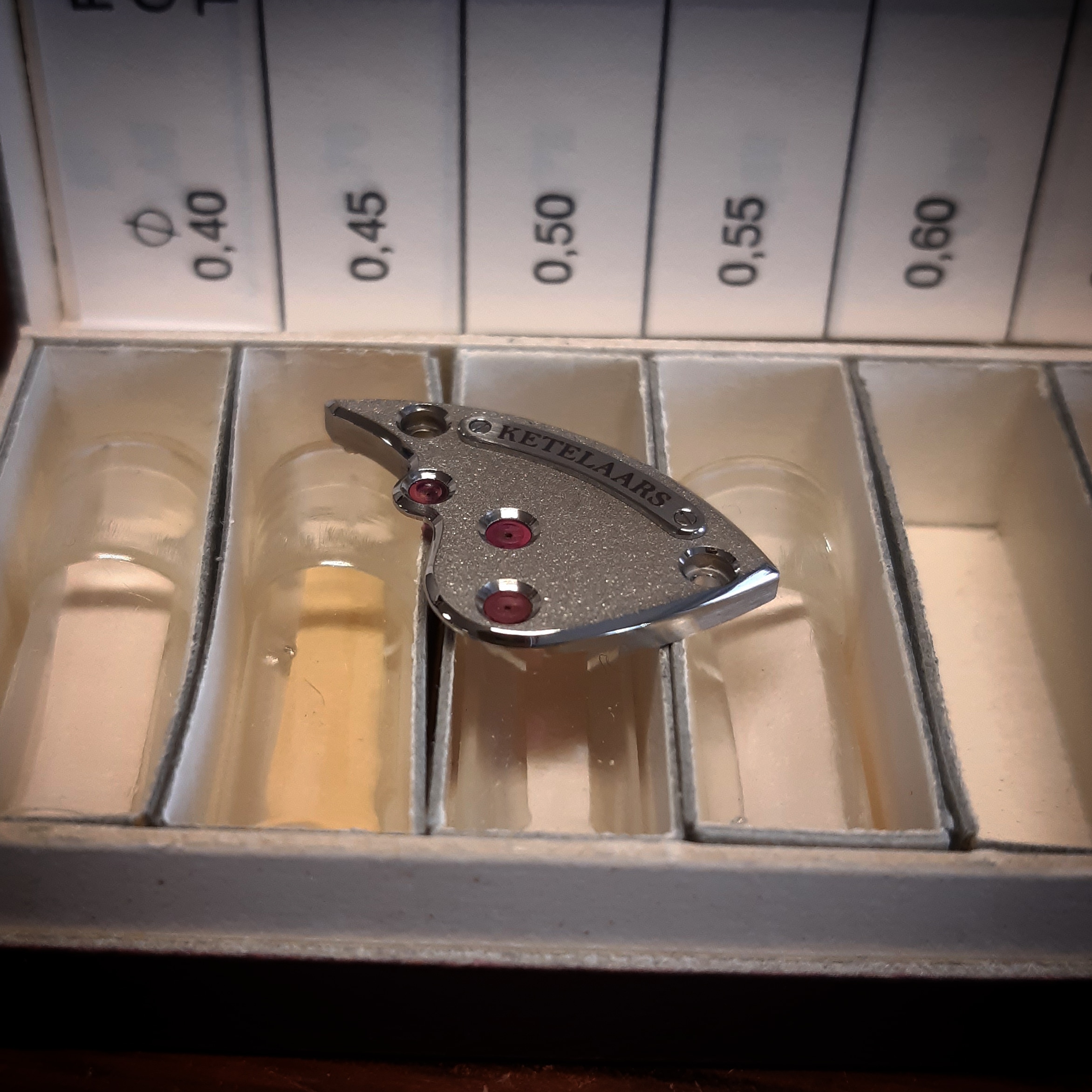

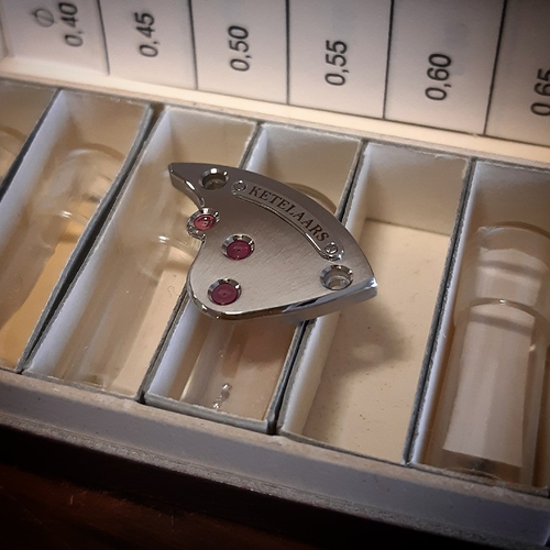

Mag ik vragen waarom je kiest voor zo’n naambordjes opzet ipv de bridge te bewerken voor je naamplaatje?
Nu voeg je, lijkt me, dikte toe aan het movement?
Zo creëer je juist extra diepte in het uurwerk. Buiten dat heb ik .8mm ruimte tussen mijn uurwerk en de cashback crystal, dus kwa totaaldikte maakt dat niks uit.
Stefan, heb je niet genoeg dikte in de brug om de originele inscriptie er uit te halen?
Je zit met de bus waar de click op gemonteerd zit, zodra je te veel hoogte van de brug weg gaat halen wordt de hoogte van de click bus te laag waardoor deze niet meer vrij kan bewegen zodra je de schroef aandraait.
