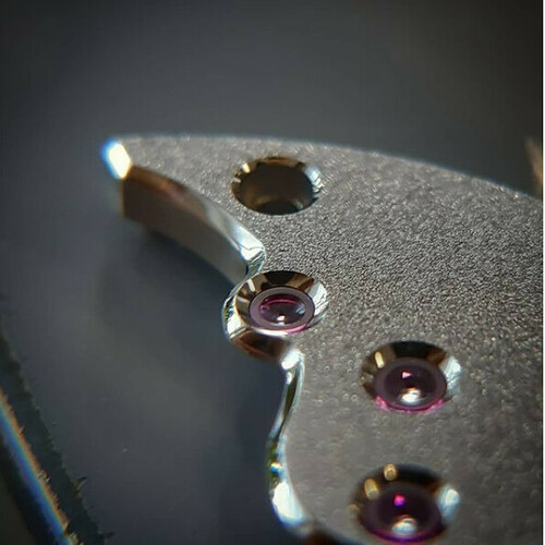

En hier een closup van de jewel pocket:

Knetter! Je ziet de weerspiegeling van de camera er gewoon in! :exploding_head:
Onder de microscoop zie je ook de microscoop als weerspiegeling :ok_hand: dit is weer een stuk beter dan de voorgaande productie.

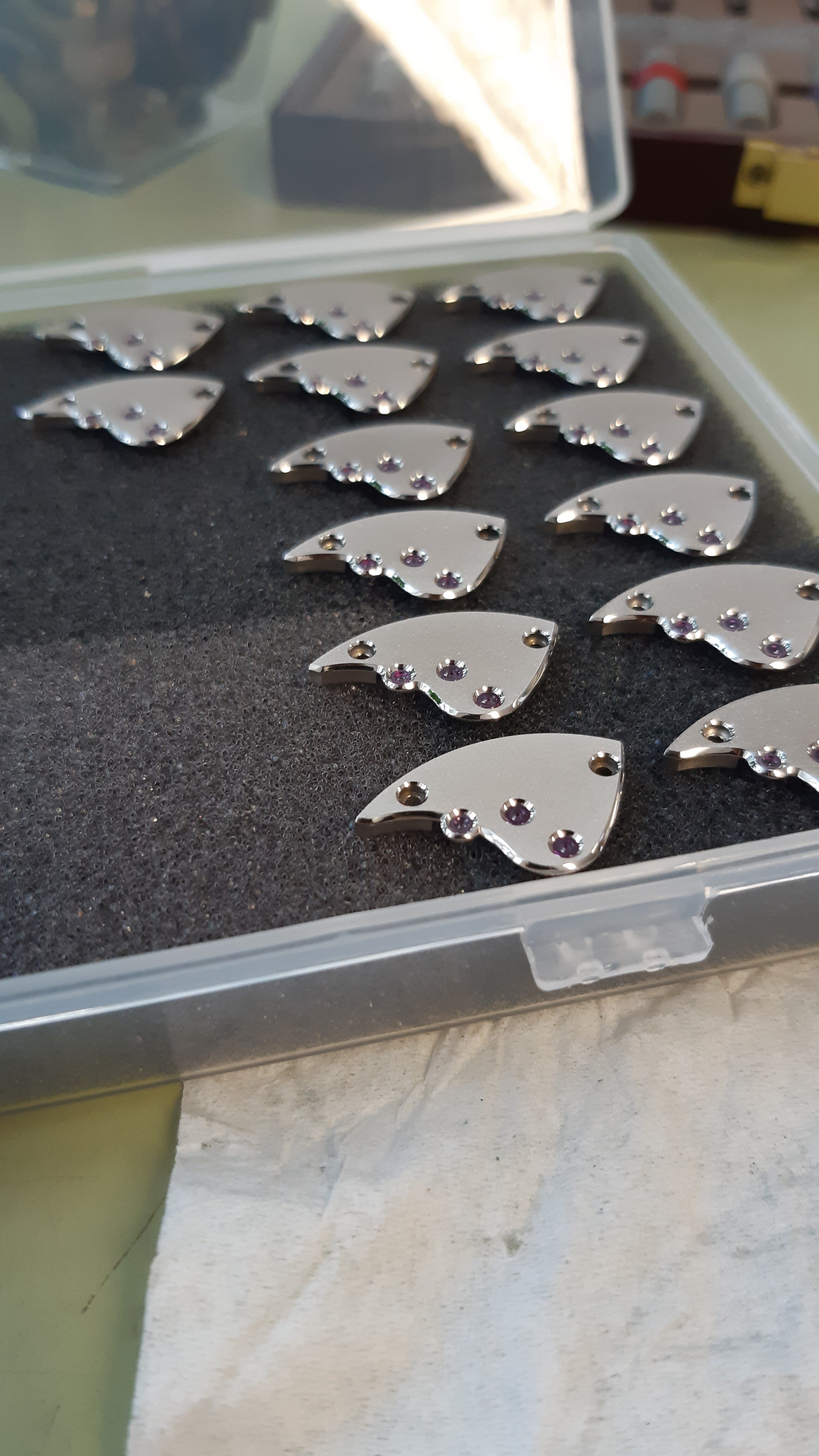

Foto woensdag

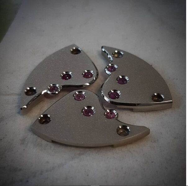

Heel het platen zit er op, altijd fijn. In het verleden was dit vaak een stap die fout ging. Dan heb je al die uren in een onderdeel gestopt en bij de laatste stap kan het zijn dat je al je werk voor niks hebt gedaan. Maar ik heb tegenwoorden een 100 stappen plan waardoor het 100% gegarandeerd goed gaat. Het is wel veel werk, maar het resultaat mag er dan wezen.

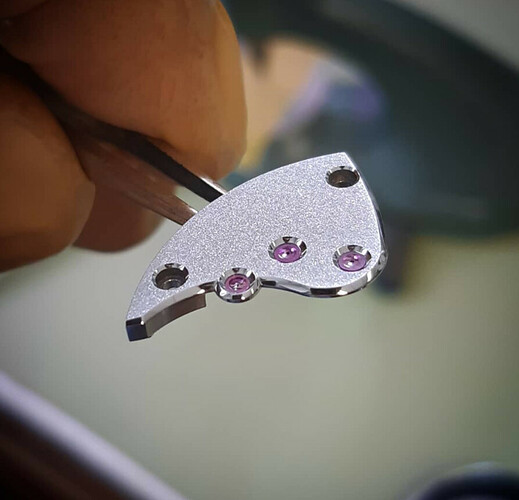

Het lastige aan de frosted finishing is dat je er echt alles op ziet, buiten dat is het heel lastig schoon te maken. Zodra je de anglage afgerond hebt zit de frosted finishing vol met polijst pasta, dat moet je goed schoonmaken met wasbenzine anders zie je dit terug in de plating, de wasbenzine moet egaal opdrogen op het oppervlakte, anders zie je dat terug in de plating. Als alles geplate is en na een lang zuiver maak process kan er wat plating vloeistof blijven zitten, als dat opdroogt op het oppervlakte heb je bruine vlekken. Als alle vloeistof succesvol verwijderd is en het water droogt niet egaal op krijg je kringen aan het oppervlakte. Na het platen ga je de anglage voor de laatste keer polijsten, hierna moet het oppervlakte weer ontvet worden om de frosted finishing schoon te krijgen, laat je de wasbenzine droog worden op het oppervlakte heb je weer vlekken. Terwijl de wasbenzine nog nat is moet je snel over gaan op een water bad en dat weer een x aantal keer herhalen voordat je het oppervlakte droog kan maken, en zelfs het water moet egaal opdrogen anders zie je dat weer terug in het oppervlakte. Je bent dan per onderdeel een kleine 30 wattenstaafjes en 100 tussenstappen verder.
Maarja, zolang het resultaat maar goed is.
Zou je geen gebruik kunnen maken van een serie alcoholbaden (ethanol of isopropanol of iets dergelijks) in plaats van wasbenzine voor de wasstappen? Dat zou als het goed is niet moeten vlekken en droogt mooi op vermoed ik (zolang je alle vervuiling maar hebt weg gewassen met water).
