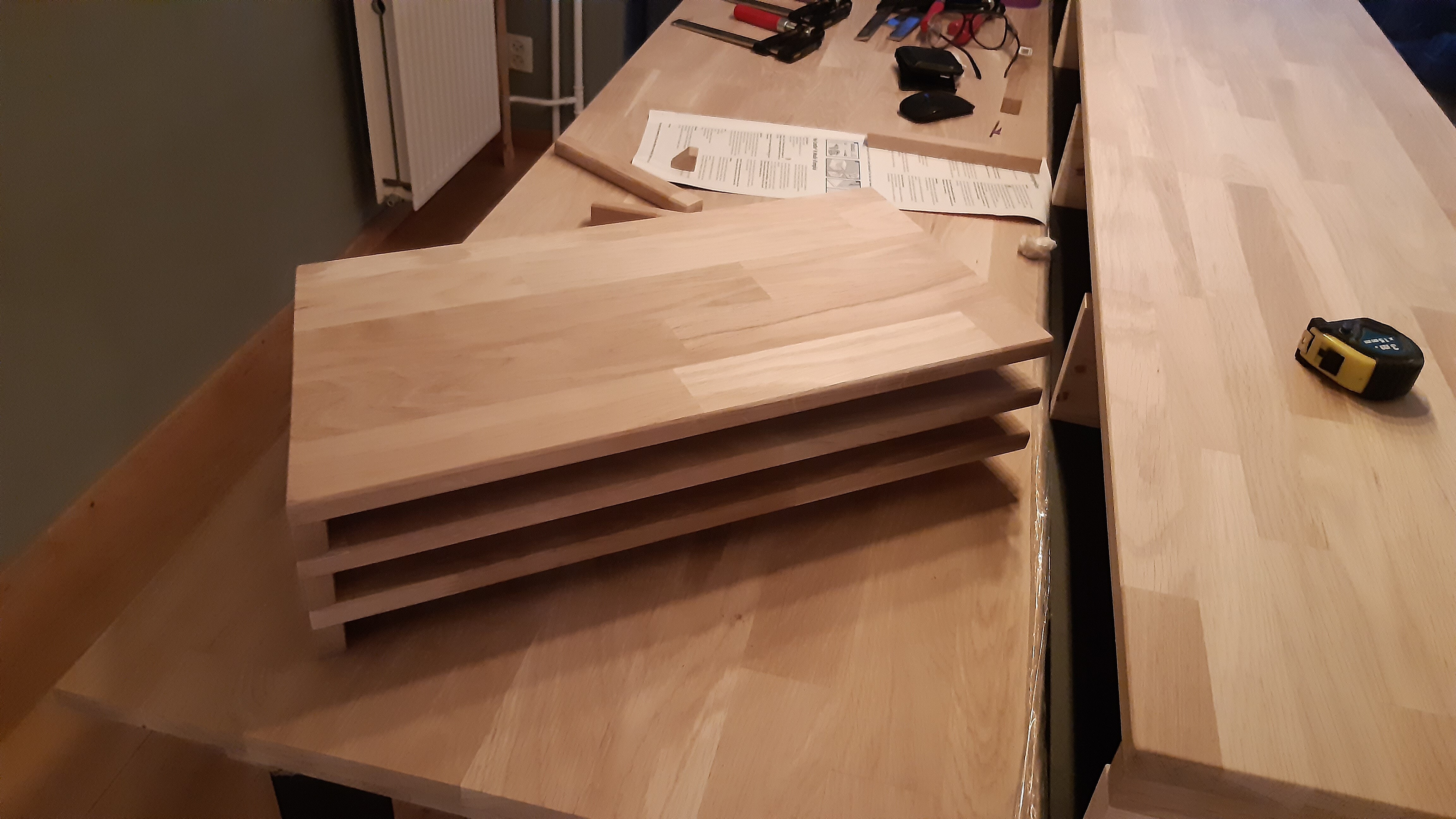

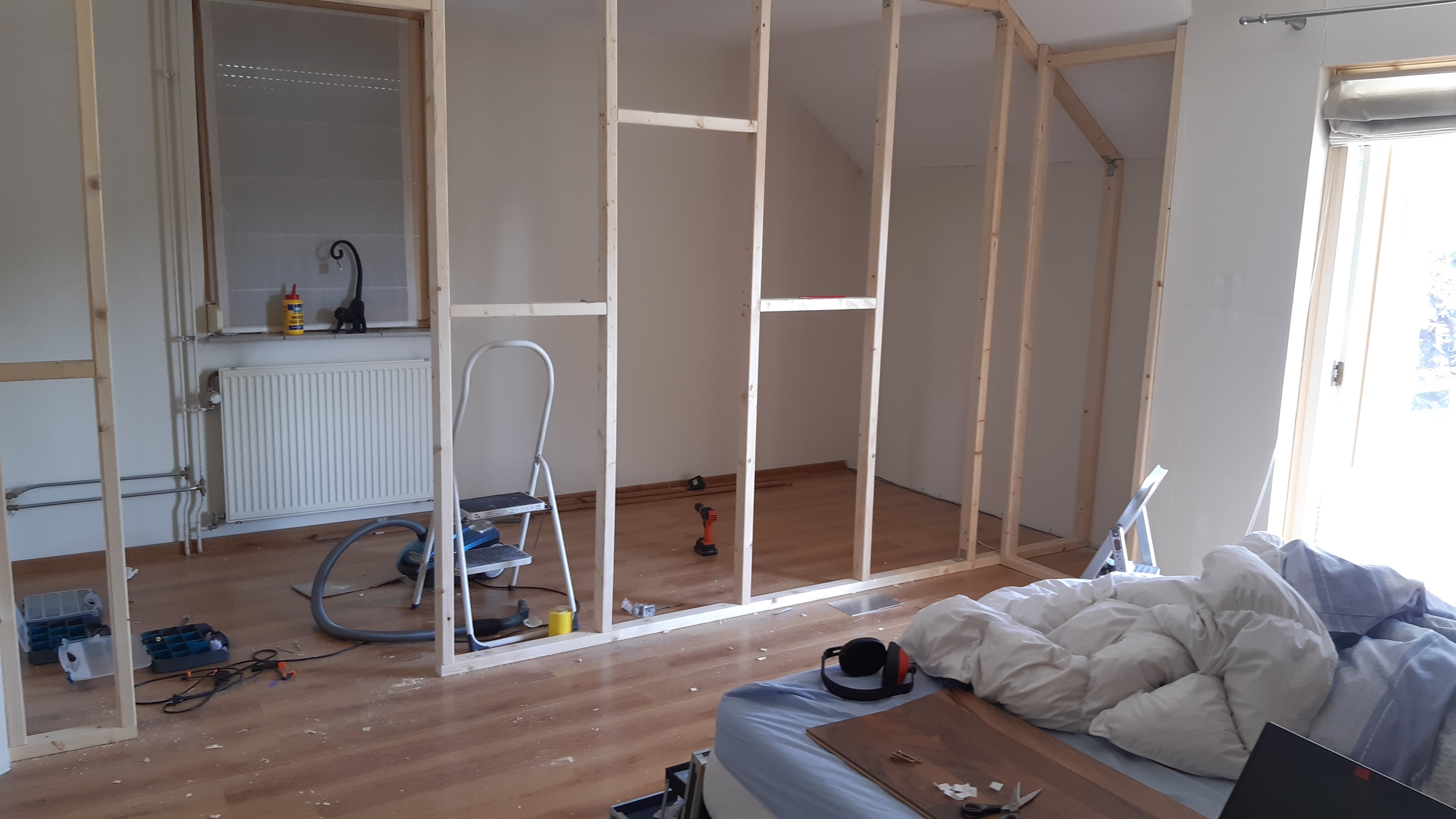

De cirkelzaag heeft overuren gedraaid met van alles en nog wat maken, hier wat voorbeelden:

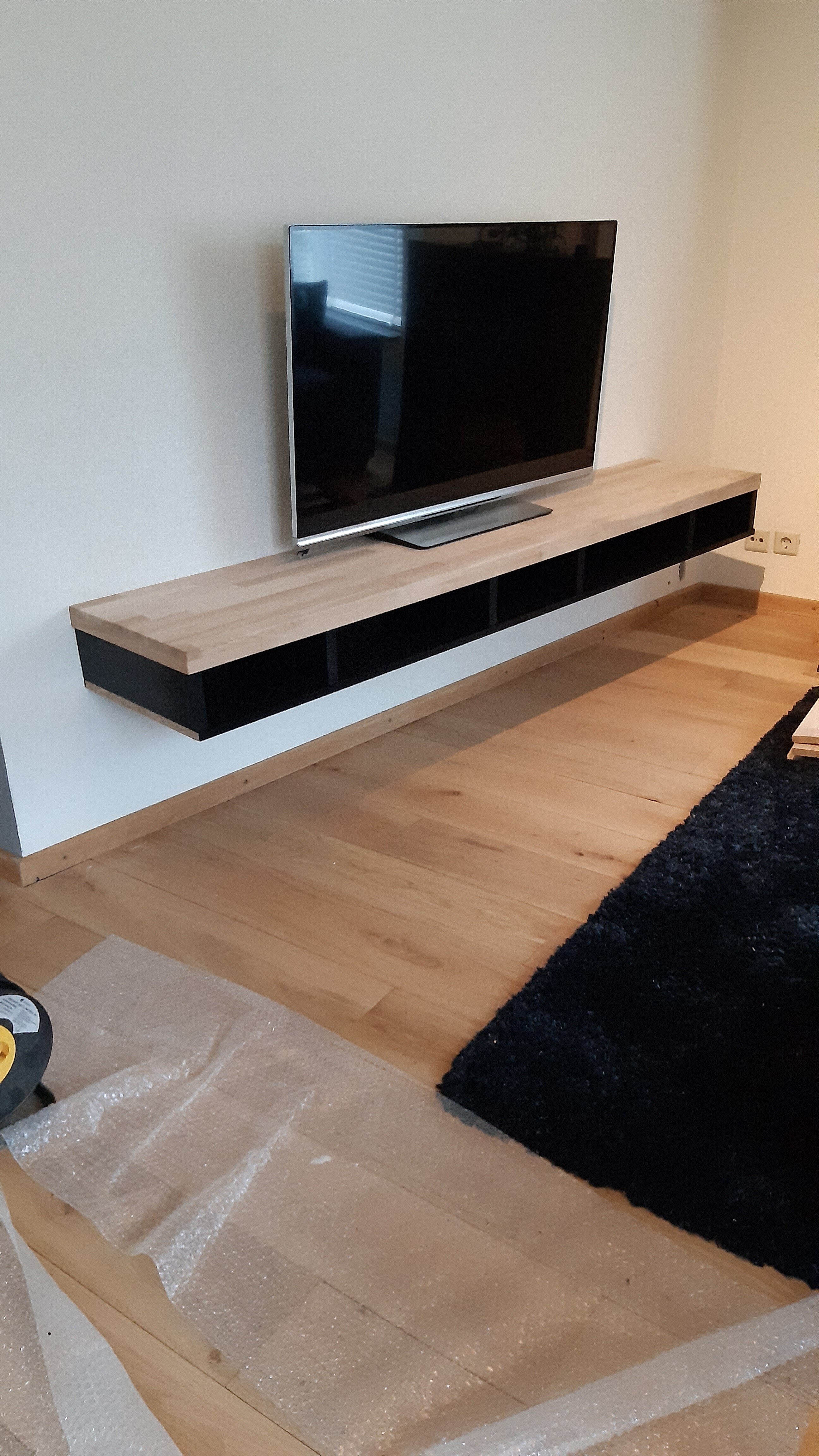

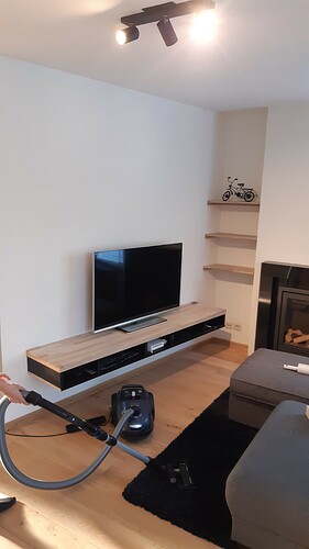

Tv meubel
Plankjes

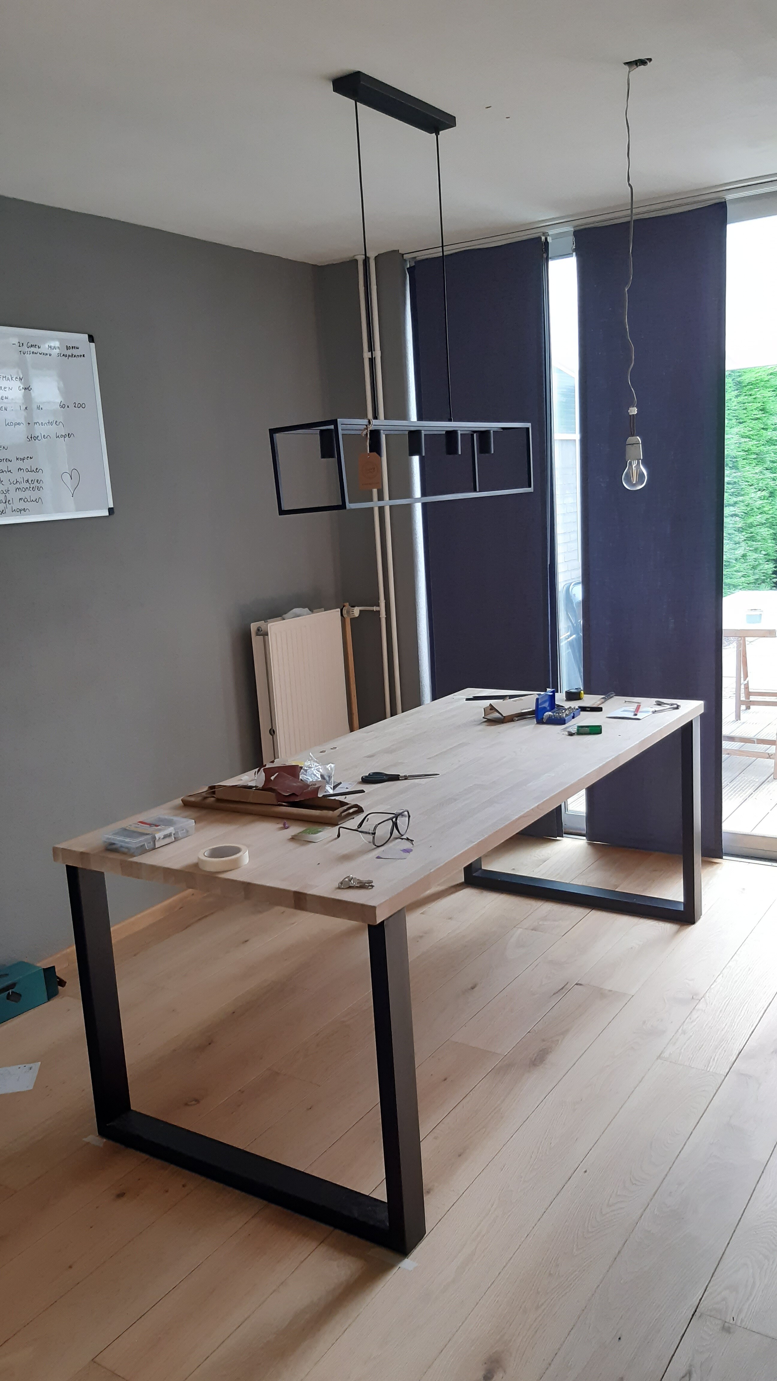

Eetkamer tafel:

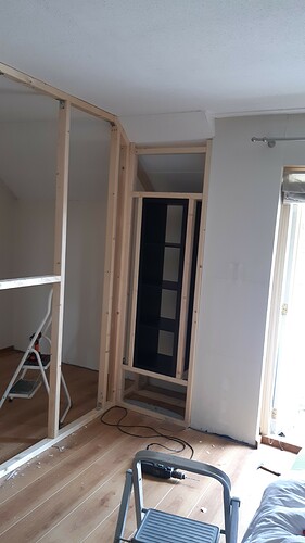

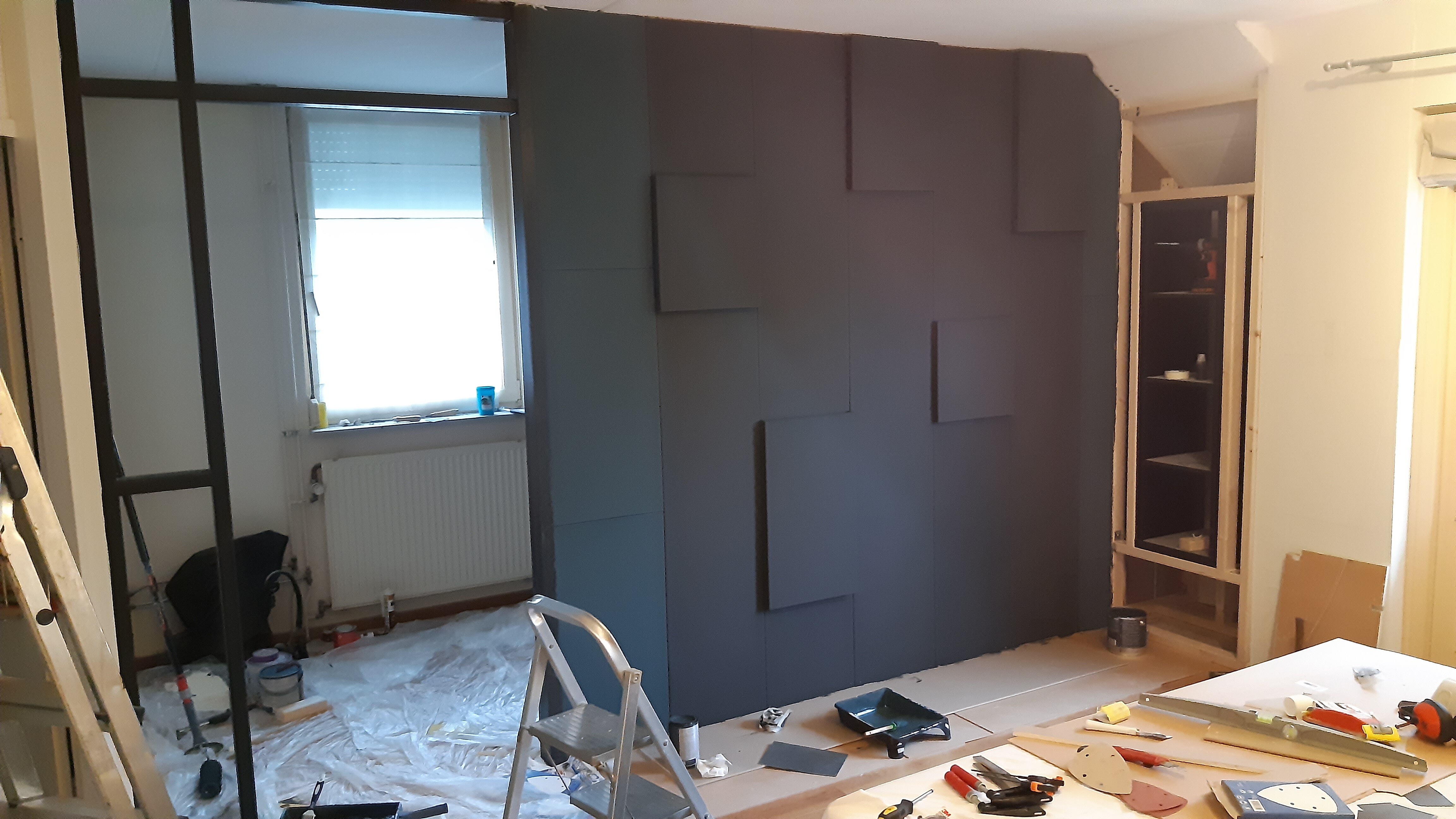

Tussenwand:
Maar ik ben extreem voorzichtig geweest zodat mijn handen geen letsel opliepen. Dat zou echt een enorm probleem zijn :sweat_smile:
