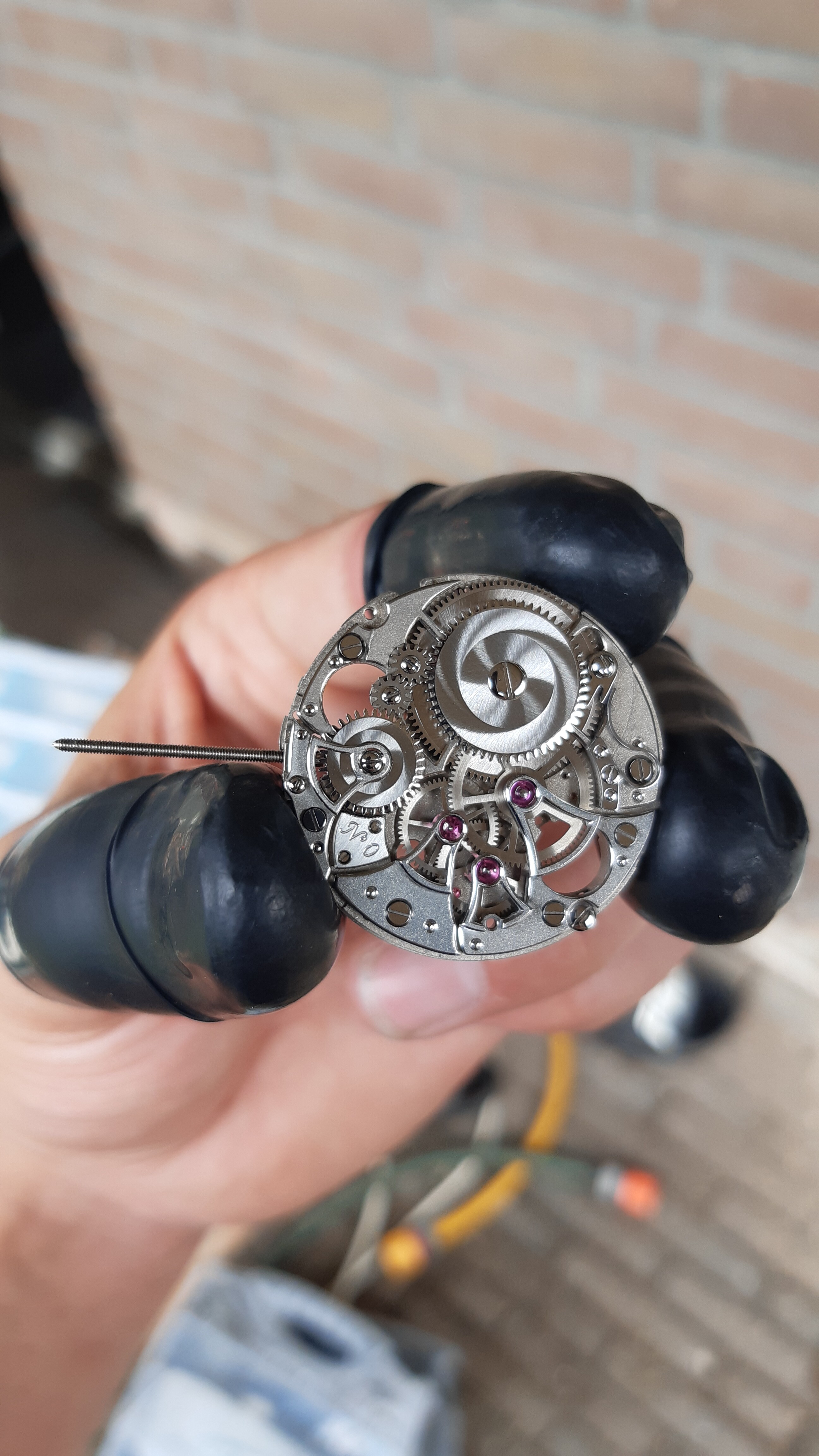

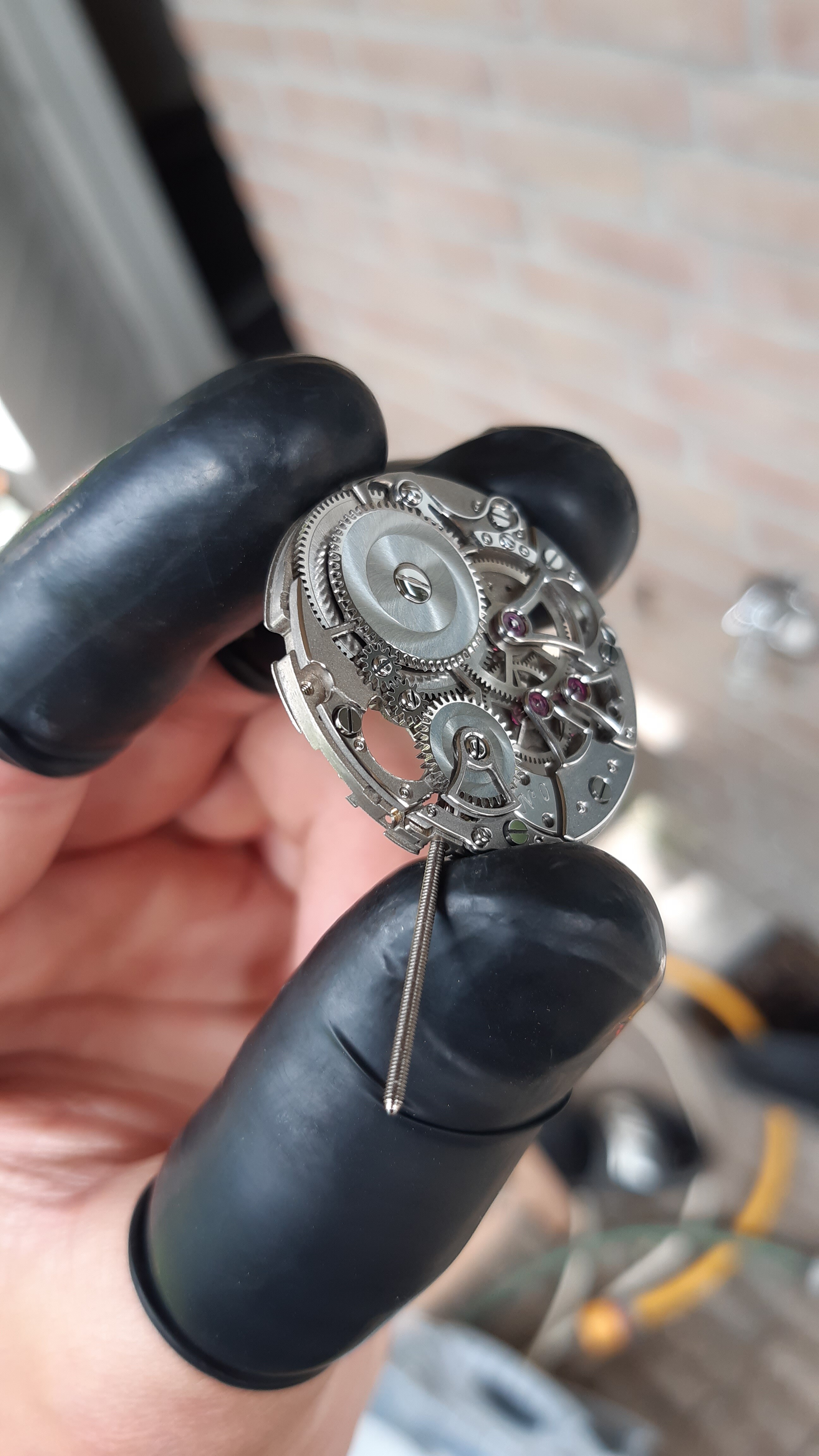

Ook de veerton heb ik met snailing afgewerkt.
Bij dit horloge heb ik veel experimentele afwerkingen toegepast.
Hier kan je de afwerking beter zien nu de volledige achterkant geassembleerd is.

Magnifiek, Stefan! Ziet er ook lekker plat uit. :ok_hand:
Erg vet.
Prachtig hoor!
Echt super. Mocht ik ooit een grote prijs in een loterij winnen of mocht de bitcoin naar een paar ton gaan, dan hoop ik me nog een keer op de wachtlijst te kunnen plaatsen :no_mouth:
Weet je, het ziet er zo strak en gelikt uit dat je volledig zou vergeten dat alles met de hand is gedaan.
Machinale perfectie. Erg knap ontwikkeld je procedé in zo’n korte tijd.
Denk je nog wel eens aan het begin? Het graveren en skeleteren(!) ? Man wat een verschil met nu.
Handwerk, tov. Handwerk. Geen vergelijk mogelijk meer.

Heel mooi.
Niet nog perlage / strepen erop? Of gaat het dan over de top?
Ik wist niet of dat te zou worden als ik ook nog onder de tandwielen perlage toe ging passen.
Vind het zo mooi rustig, nog perlage toevoegen zou het voor mij denk ik te druk maken.
Er gebeurt al genoeg met de verschillende afwerkingen.
Ik zou dan kijken of je er iets heel anders mee kunt doen, bijvoorbeeld zwart maken voor een sterk contrast of juist spiegelend polijsten zodat je als het ware dieper in je uurwerk kunt kijken.
