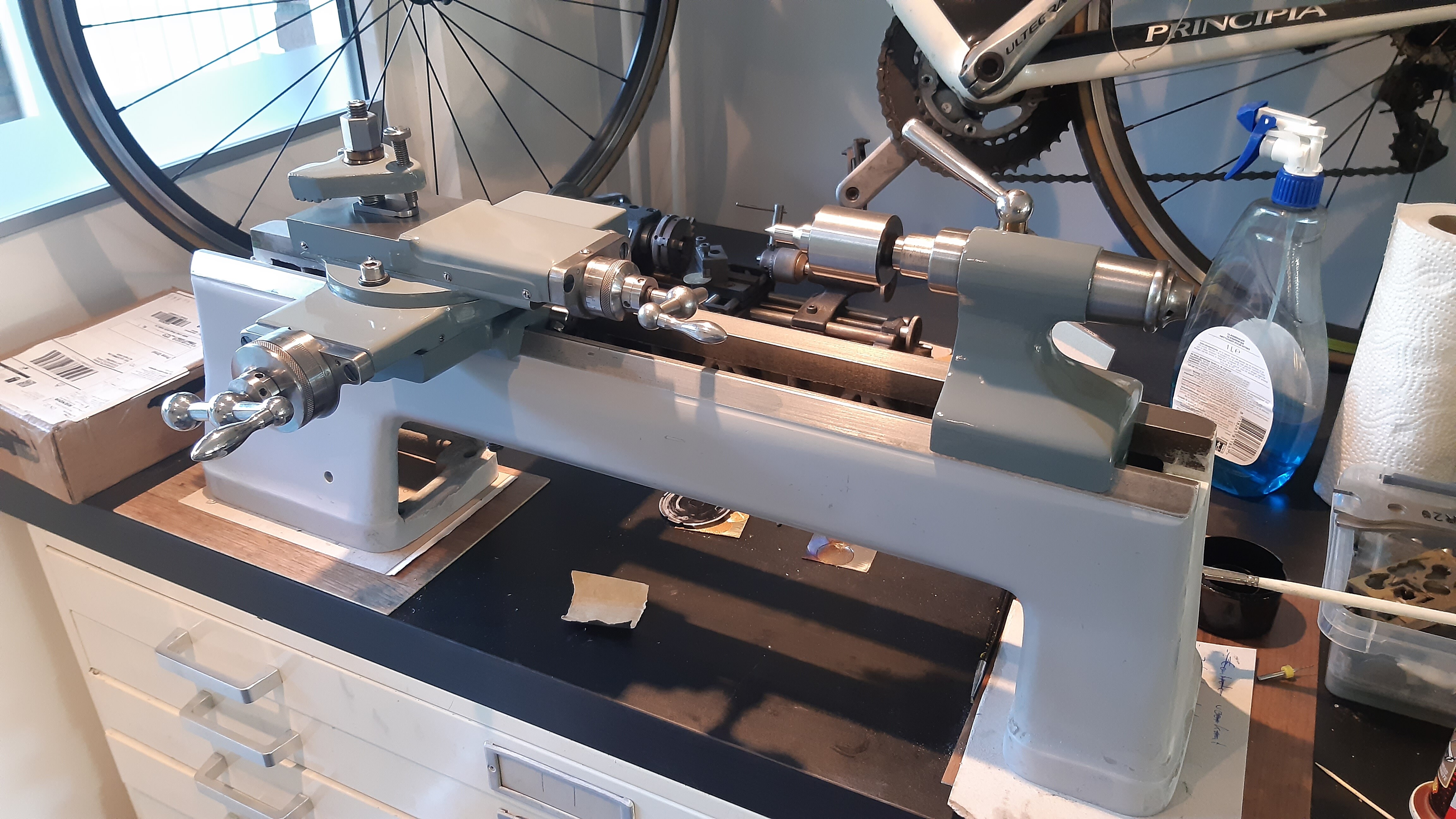

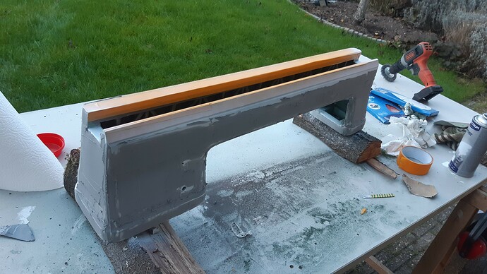

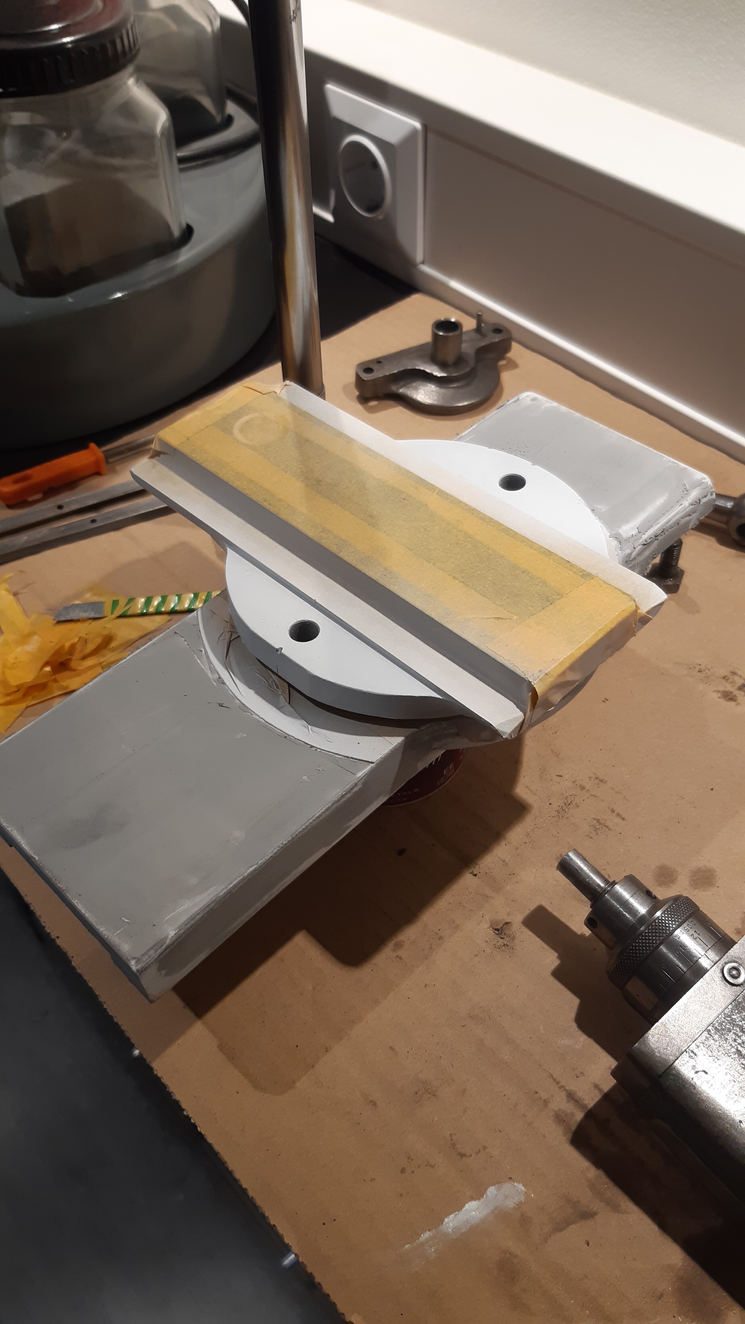

Wordt tijd voor schijfremmen jonguh, in Valkenswirt rijdt er niemand meer met velgremmen op de racer! :wink:
Mooi werk Stefan! :+1:
Gelukkig ben ik maar een amateur goed weer wielrenner :rofl:
Bedankt!
That’s the spirit…doet me denken aan enkele fotografen die sommige apparatuur naar een eigen hogere norm modificeerden, geen ‘goed genoeg’ maar blijven verbeteren!! Groot respect voor je instelling én je producten :clap:

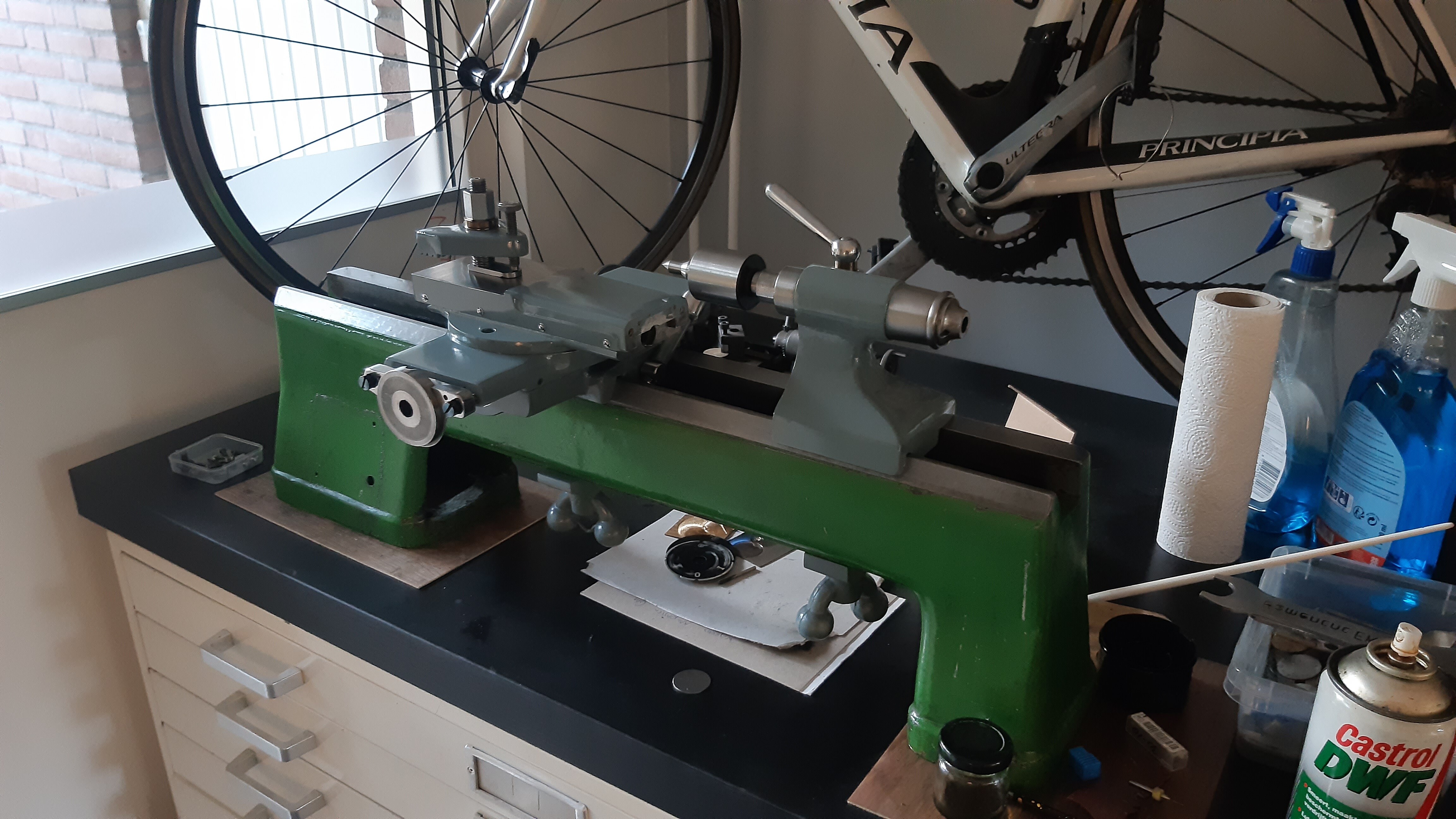

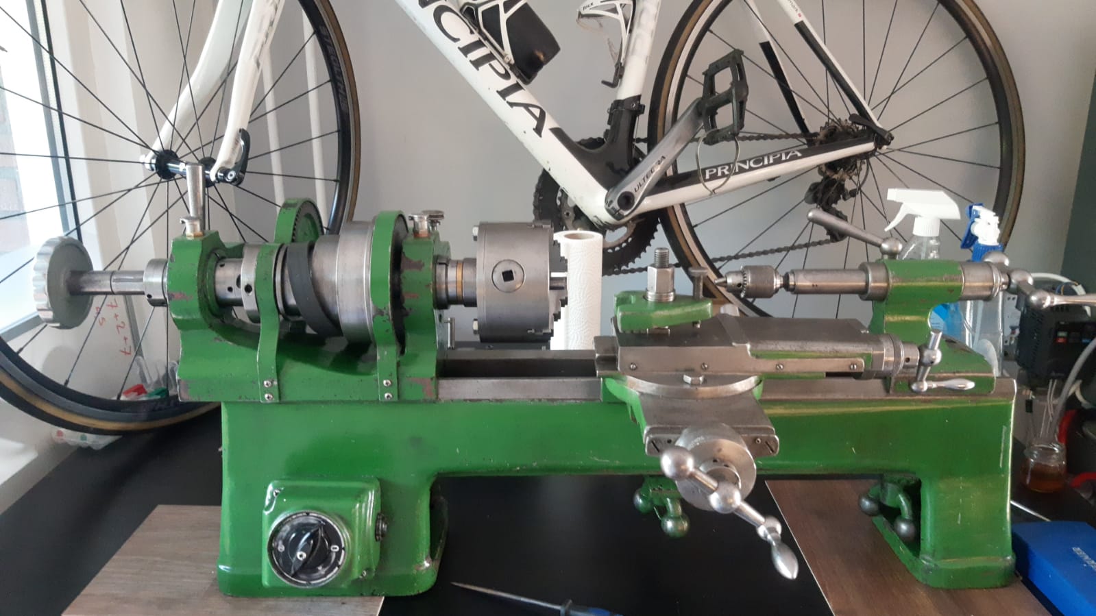

De overtreffende trap, als je met een draaibank een draaibank herstelt. :ok_hand:t2:
Ik ben nog niet veel verder geraakt dan de headstock van de mijne uiteen te halen, schoon te maken en terug ineen te zetten met verse smering. Was al ruim trots daarop. :sweat_smile:

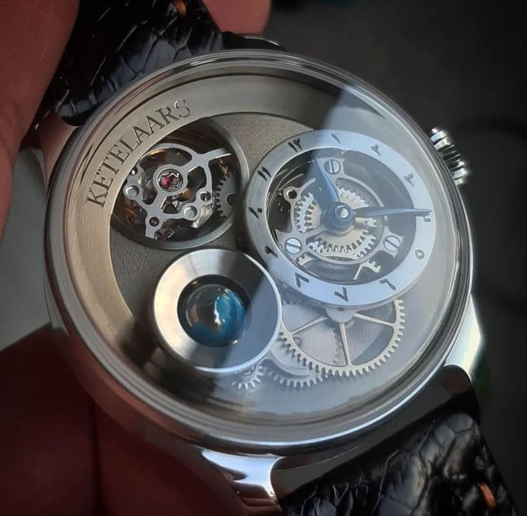

Die laatste (en vermoedelijk ook nr. 3)… :heart_eyes:
Foto 4?

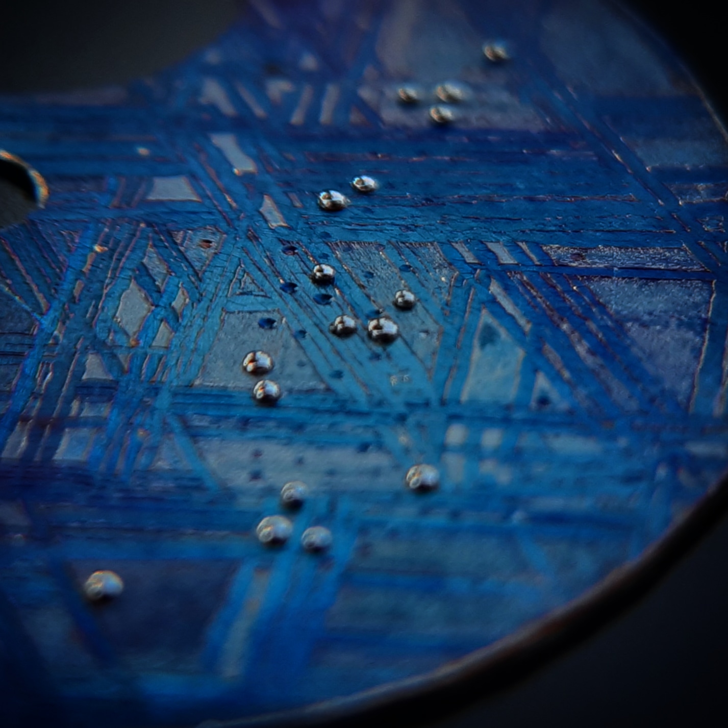

Heb ik een ontwikkeling gemist? Eigen maak meteoriet plaat?

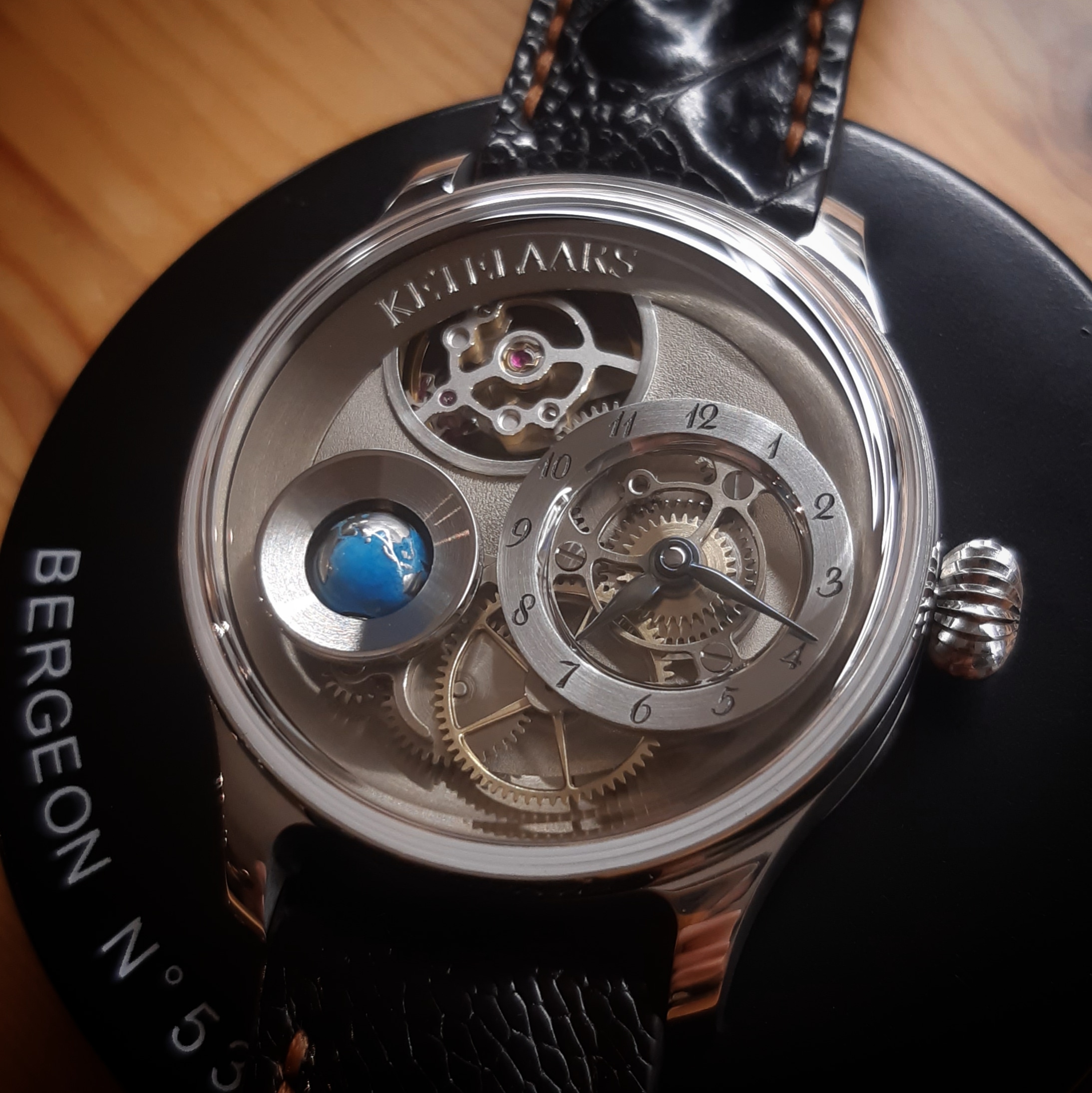

Echt schitterend vakmanschap. Het zal vast al eerder gevraagd zijn, maar maak je zelf ook deze prachtige foto’s?
Heel erg mooi!
Die blauwe plaat met zwevende kogeltjes….:heart_eyes::heart_eyes: en bijzonder knap gedaan!
Niet normaal zo mooi :open_mouth:
Superstrak !! :ok_hand:t2::ok_hand:t2:
Beestig mooi! :heart_eyes:
Leuk om van het creëren van schoonheid je beroep te kunnen maken.
Ik wou dat ik het ook kon. :laughing:

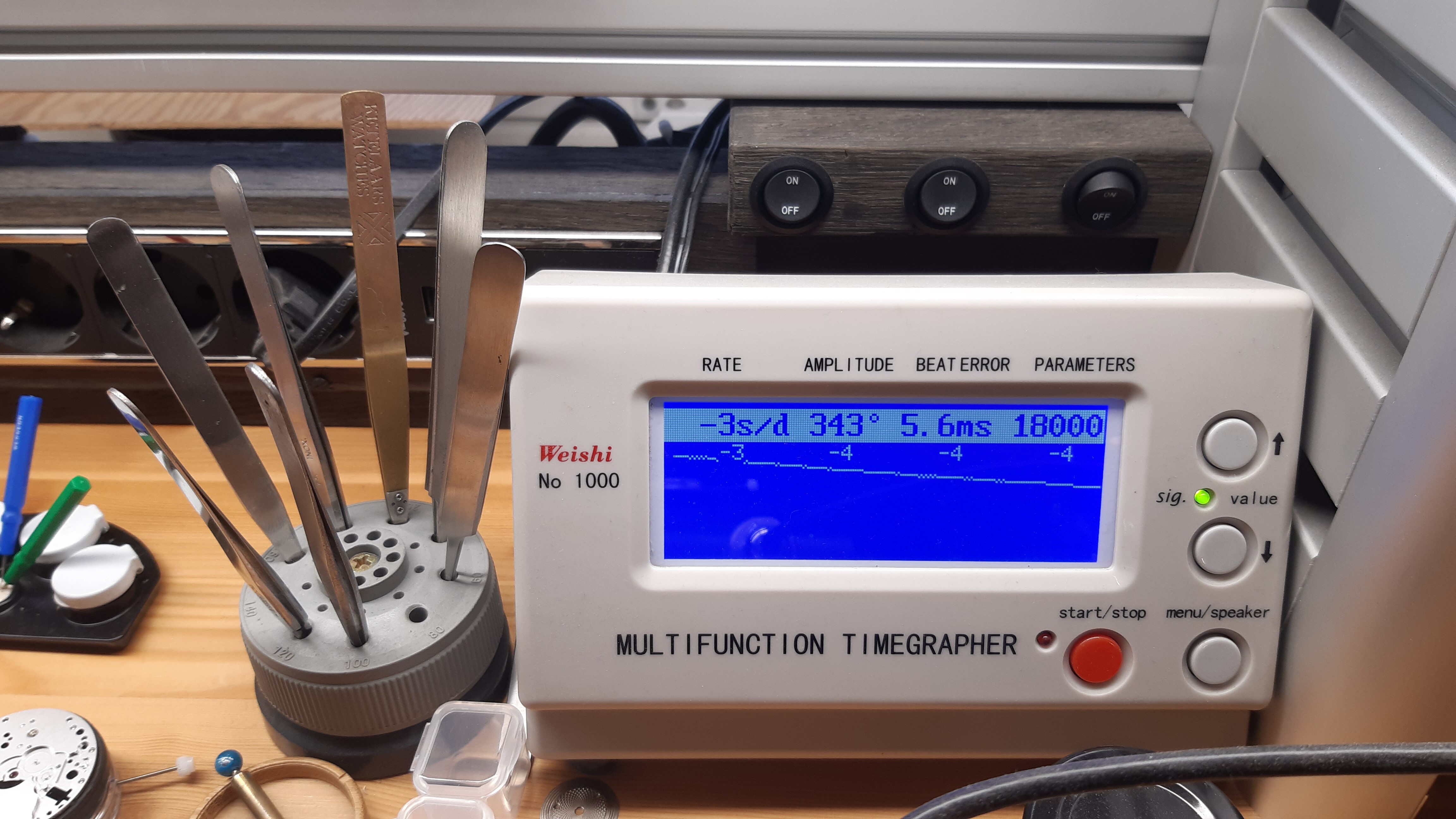

Een interessant probleem die opgelost is.
Ik kreeg een horloge maar niet fatsoenlijk afgeregeld.
Amplitude was goed en constant, afwijking was goed en constant, echter had ik rare problemen met mijn beat error en de time graph gaf aan dat er een enorme afwijking zat in de beat error.
(De beat error geeft aan of de balans even veel linksom als rechtsom slingert (tijdsverschil))
(zie 5,6ms)
Wat blijkt, als je de Kompas pen (om de beat error af te stellen) maar ver genoeg beweegt vanaf beat error 0 komen de bovenste lijn en onderste lijn elkaar op gegeven moment weer tegen. Dit geeft een schijn goede beat error aan op het display als je alleen naar de lijnen kijkt.

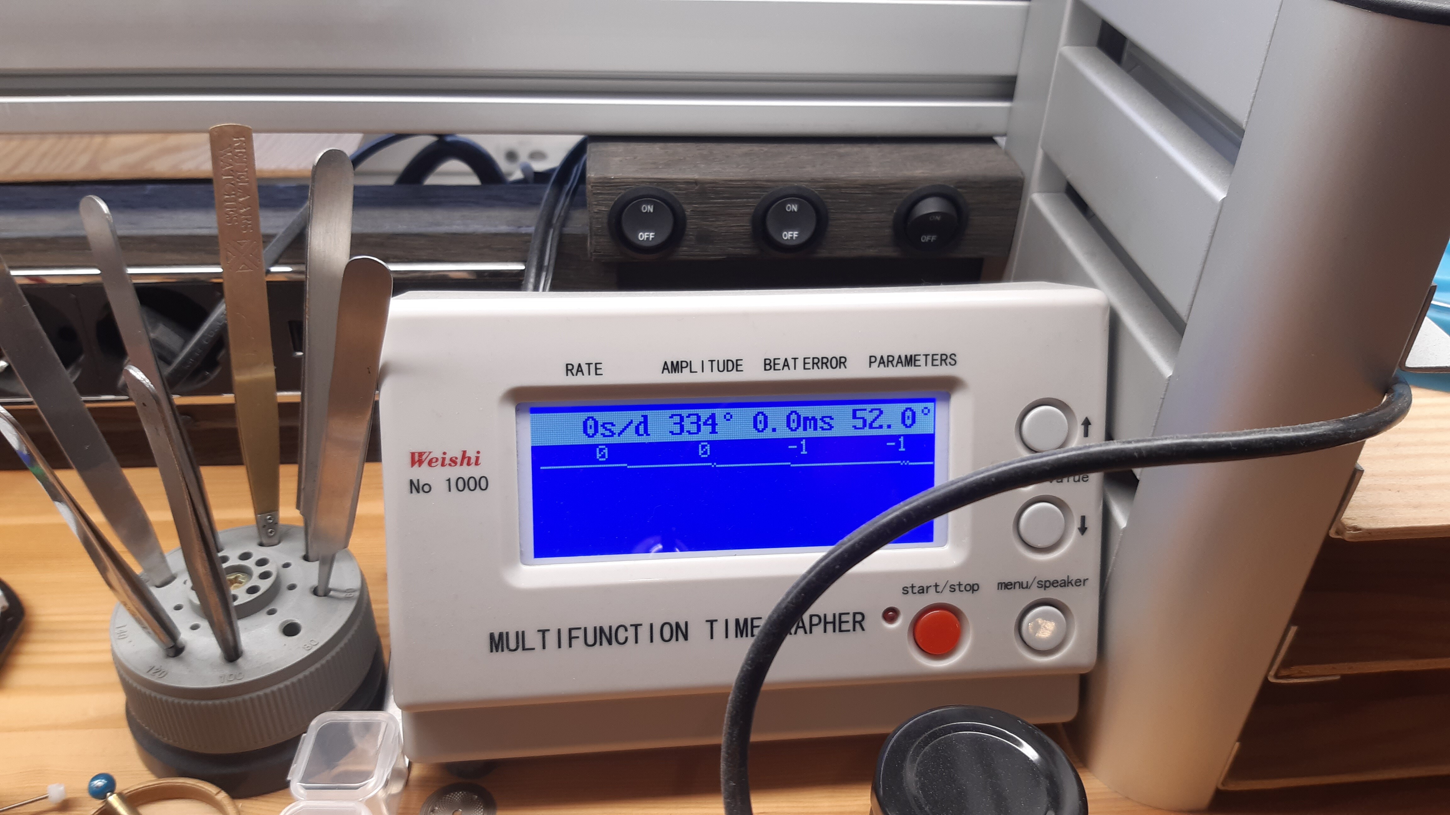

Hier een voorbeeld na het oplossen van dit probleem.
(zie 0.0ms)
Na al bijna 60 horloges te hebben gemaakt ben ik dit nog nooit tegen gekomen. Ik heb enorm lang in het uurwerk zelf gezocht naar het probleem, maar alles zag er perfect uit. Je verwacht niet dat de uiteindelijke fout zit in het verkeerd weergeven/interpreteren van de timegraph.

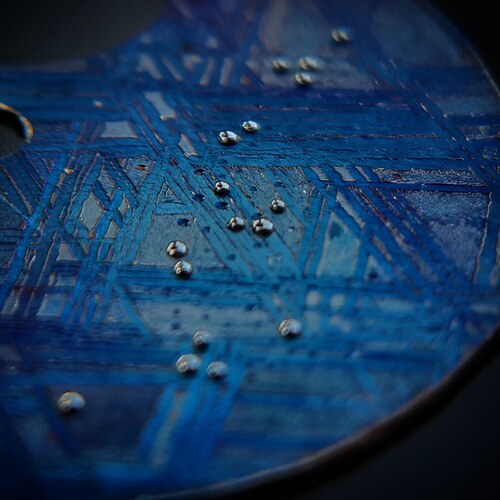

Dit is iets aparts, dit gaat een blauwe versie worden van de 3D terra met een geblauwde meteoriet wijzerplaat en gepolijste bolletjes die alleemaal stuk voor stuk met de hand gedraaid zijn en onder de microscoop gepolijst zijn. De bolletjes moeten het effect van een sterrenhemel gaan geven.
Jazeker, maar de echte professionele foto`s die ik gebruik voor mijn website en brochure zijn gemaakt door @malus65

Hm, dat zegt me weinig, wel benieuwd nu :slight_smile: wat is die kompaspen? En was het dan een instelling op de timegrapher?
Pithon houder wordt gebruikt om het uurwerk recht tikkend te maken, de kompas om het uurwerk af te regelen :+1:

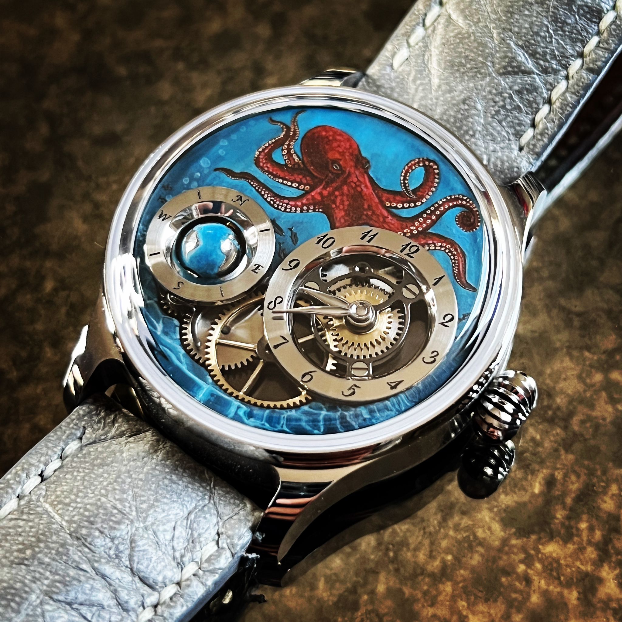

Wauw, erg benieuwd hoe dat er uit gaat zien in zijn geheel :+1:

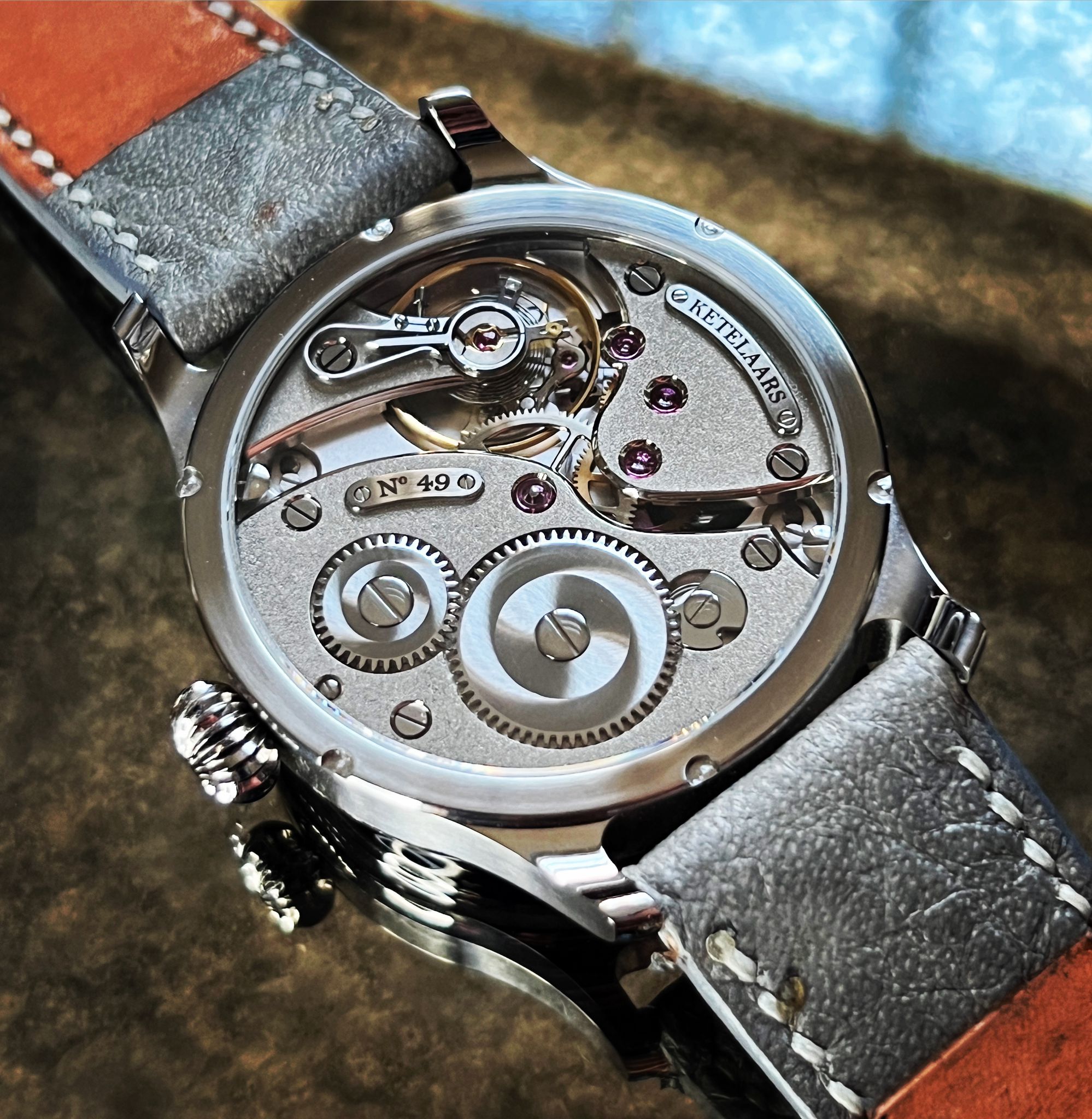

Foto 1, 2 en 4😲 bizar gaaf en mooi! Wat kleur doet het horloge zo goed.
En vooral van het eindresultaat kan ik me zo voorstellen! Belachelijk mooi wat er uit jouw handen komt!!!
In het echt nog vele malen mooier dan op foto!
