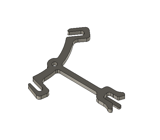

Het ontwerp voor mijn eigen anker aangepast omdat ik net wat meer vlees nodig had.
Ontwerp versie 2

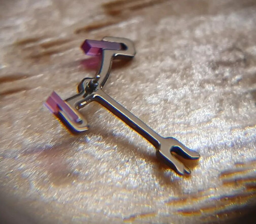

Vervolgens het onderdeel gefreesd, aangezien het mes (volgens mij is dat de benaming) moeilijk als los onderdeel te maken is heb ik dat als een geheel mee gefreesd (het stukje langwerpig metaal tussen de vork poten)
Vervolgens heb ik het onderdeel afgewerkt, gehard, nogmaals afgewerkt, gedemagnetiseerd en hierna met temperatuur behandeld (omdat het mooi is en functioneel)

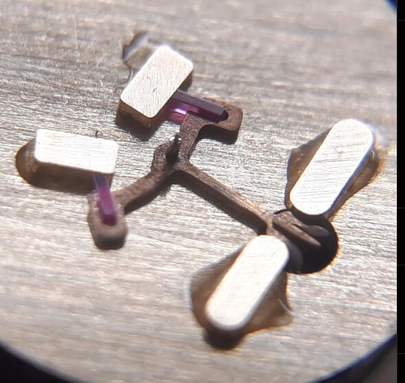

Vervolgens en tool gemaakt waar ik de ankerstenen uit kon lijnen en lijmen.
En hier het resultaat:
Ik moet toe geven dat ik hier eigenlijk best wel trost op ben. Verder heb ik ook veel geluk dat mijn
freesmachine krankzinnig nauwkeurig is, de steen paste ook perfect in de opening (op een paar honderdste nauwkeurig)
