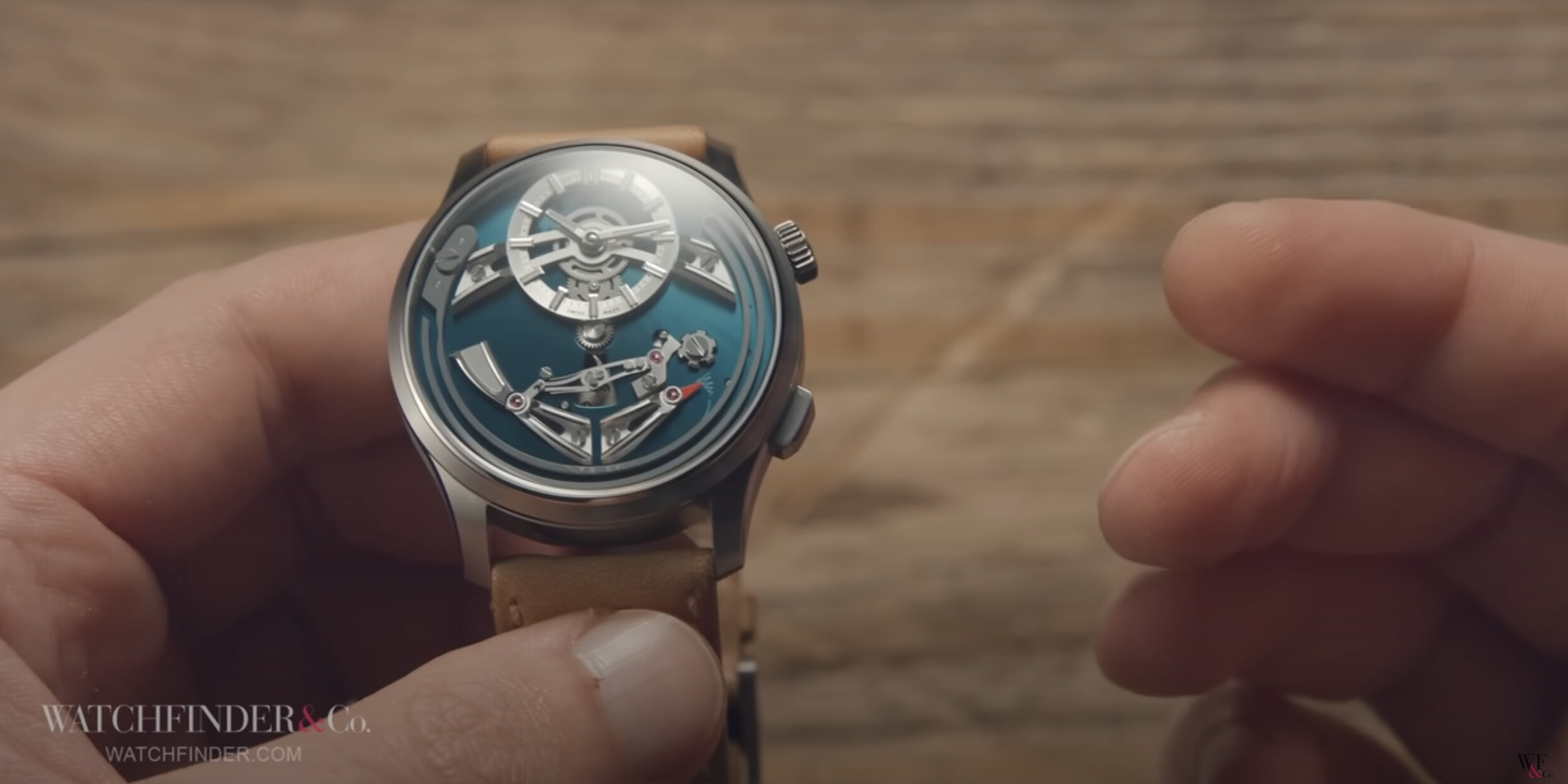

Watchfinder is toch dat kanaal met die ontzettend kalmerende stem? :sweat_smile: Die kan alle details wel lekker vastleggen indd.
Buig ff voorover, prik ik er nog een veertje bij want wat is dit verschrikkelijk mooi zeg! 🪶
Yup, ook kenmerkend zijn die handjes steeds :joy:
