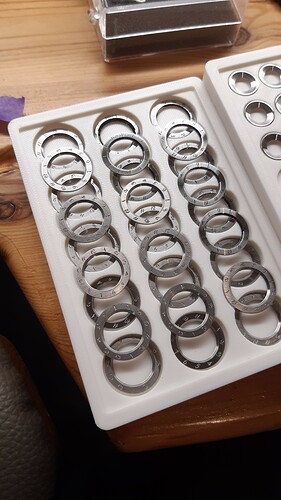

Het resultaat:
De eerste 100 onderdelen voor 4 Terra Luna modellen.

Hier had denk ik nog iets bij gemoeten om referentie te hebben hoe klein deze onderdelen zijn :stuck_out_tongue_winking_eye:
En moet je die nou nog afwerken of komen ze afgewerkt uit je freesmachine?
Hangt er vanaf of je een Seiko NH35-achtige wilt maken of een Stefan Ketelaars :wink:

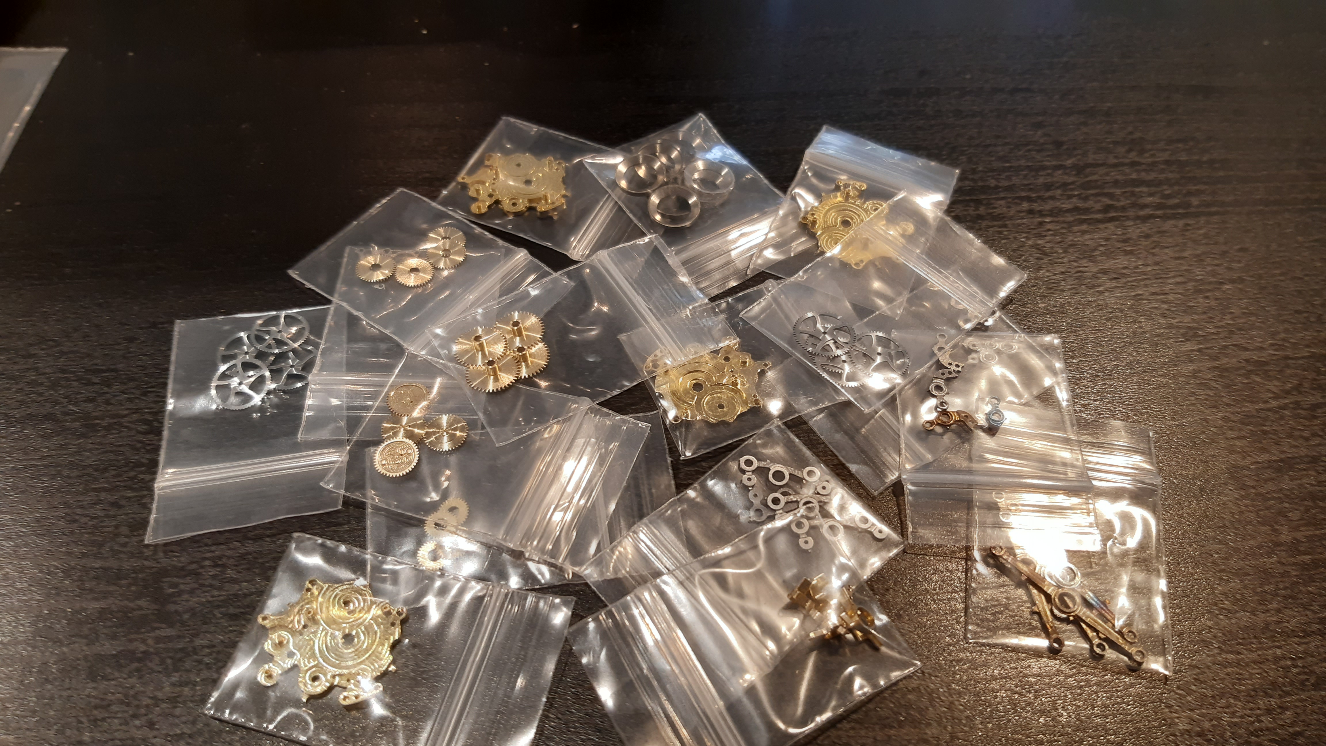

Tijdelijk vooral bezig met massaproductie, vandaar even weinig spannende updates.
Ik ben nu onderdelen aan het maken voor 30 horloges, zodat ik weer een voorraad heb. Dit betekent van smorgens tot savonds de machines laten draaien en onderdelen maken.

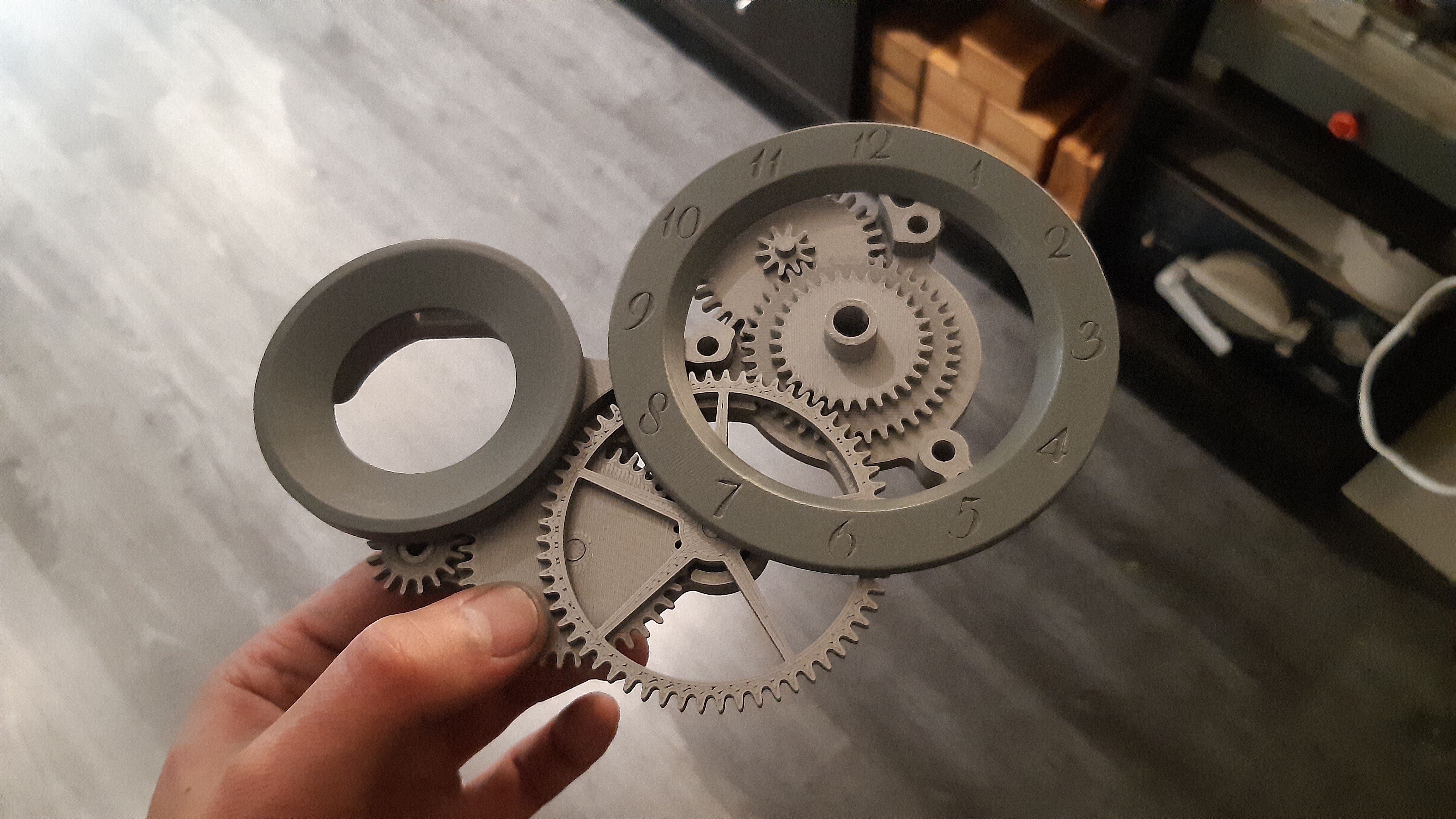

Kleine andere update. Ik heb een 6:1 variant van de 3D Terra complicatie geprint/nog aan het printen.

Leuke wandklok kan dat worden :innocent:
Gaat dat worden :sunglasses::ok_hand:

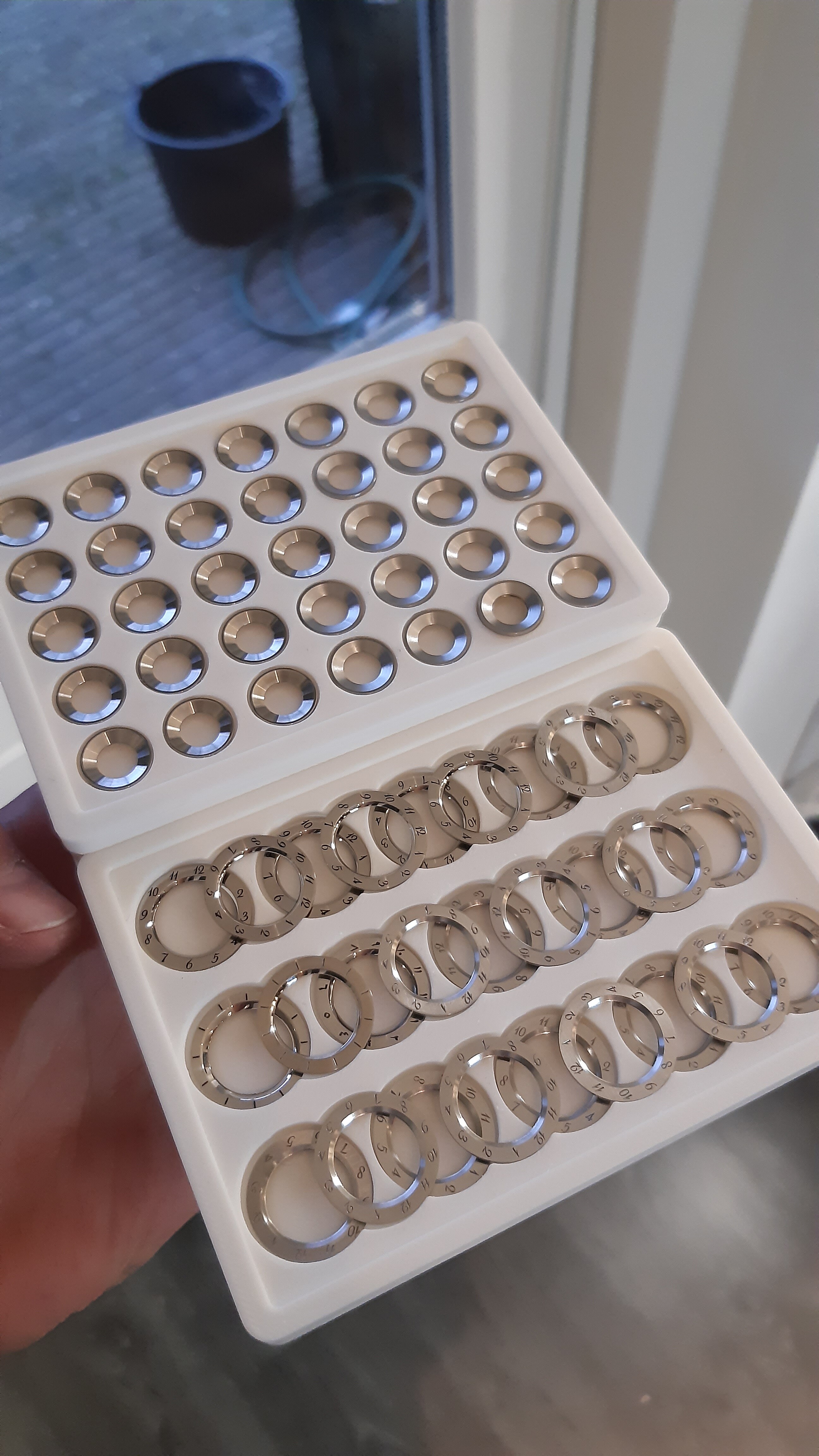

Het begint op te schieten.
Ik probeer elke week een kleine 100 onderdelen te maken.
