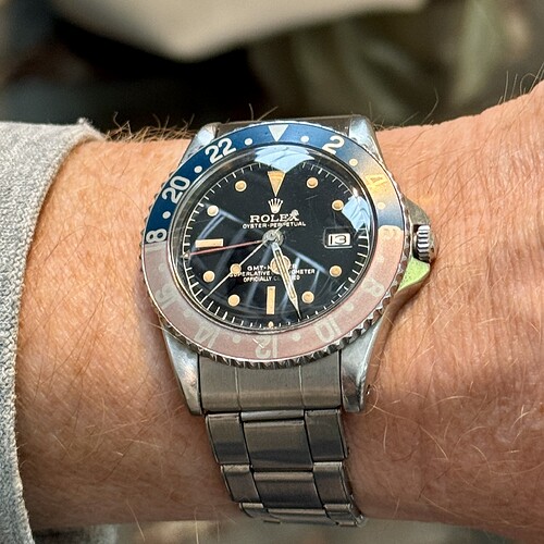

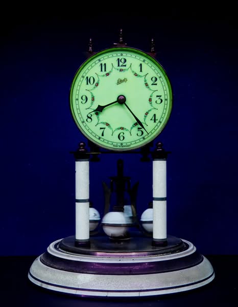

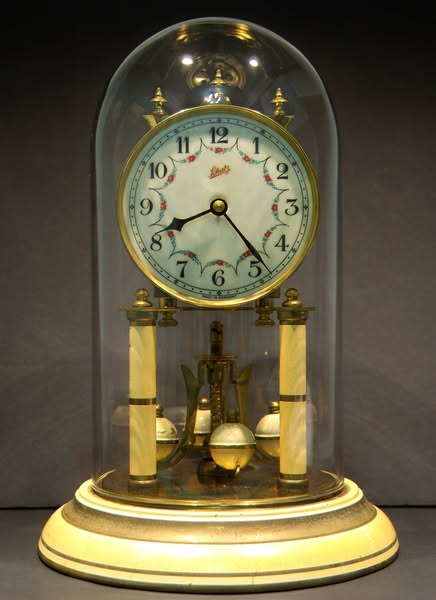

Kijktip. Licht in de duisternis. Radium op je wijzerplaat.
Dit artikel zou insinueren dat het mangaanglas is ofzo? Ik kan de link naar tiktok niet openen.
Las ik ook ja, Mangaan glas
Ik zou op dit horloge eigenlijk gewoon een plexi verwachten, mogelijk van mica ofzo gezien de leeftijd.

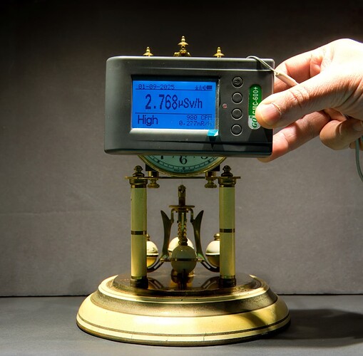

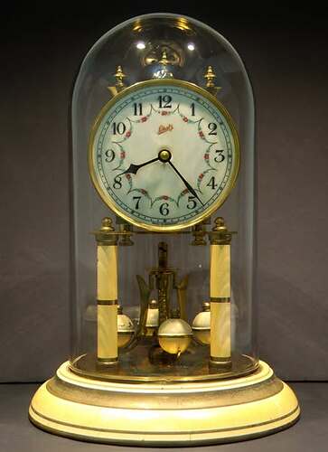

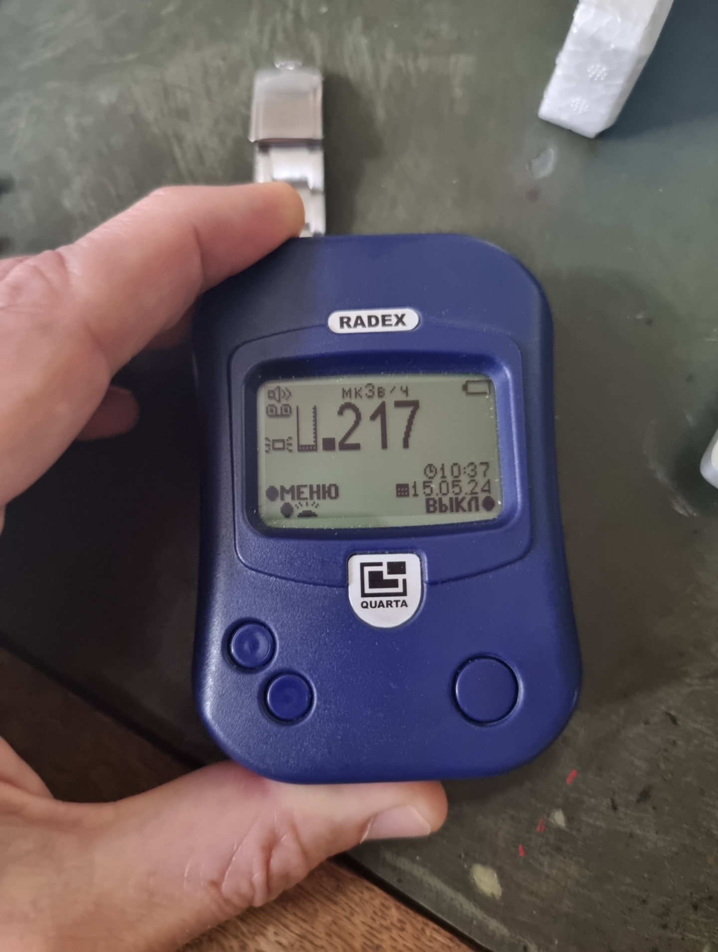

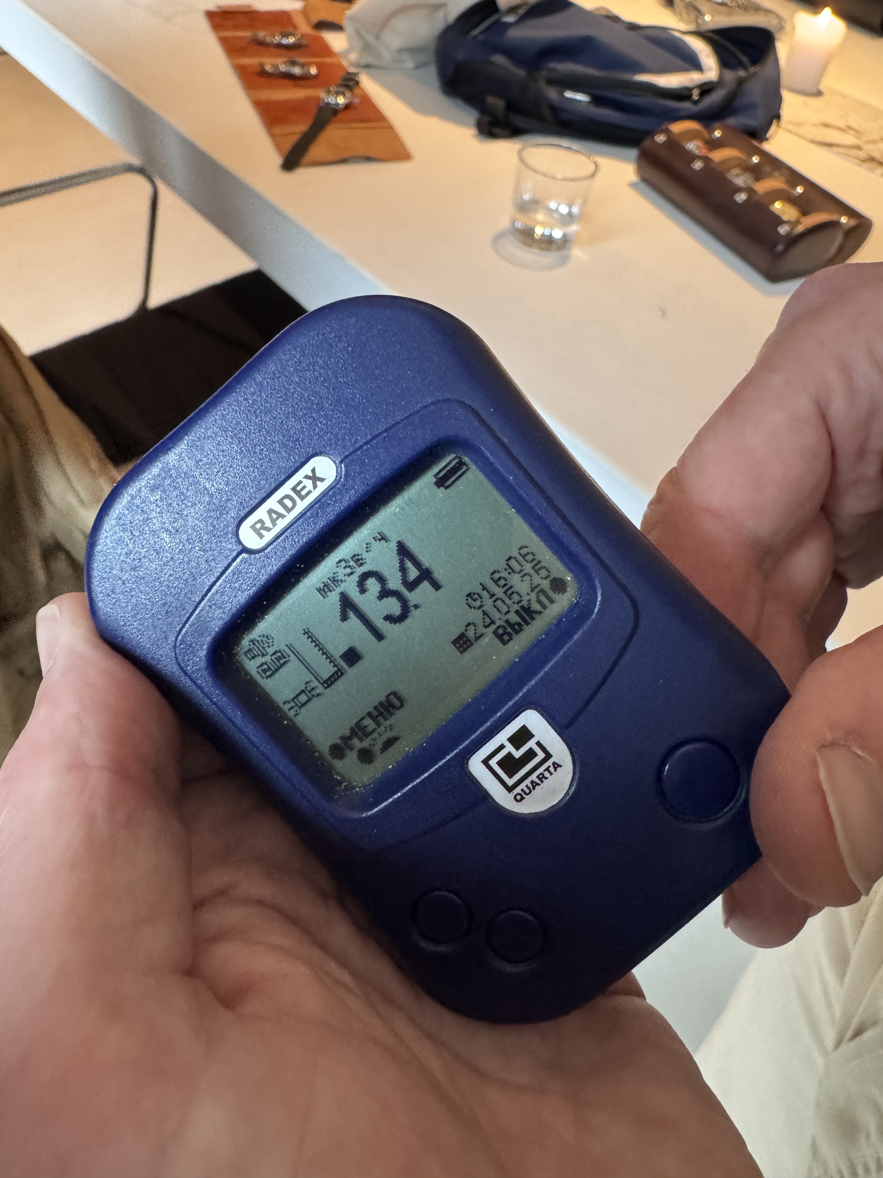

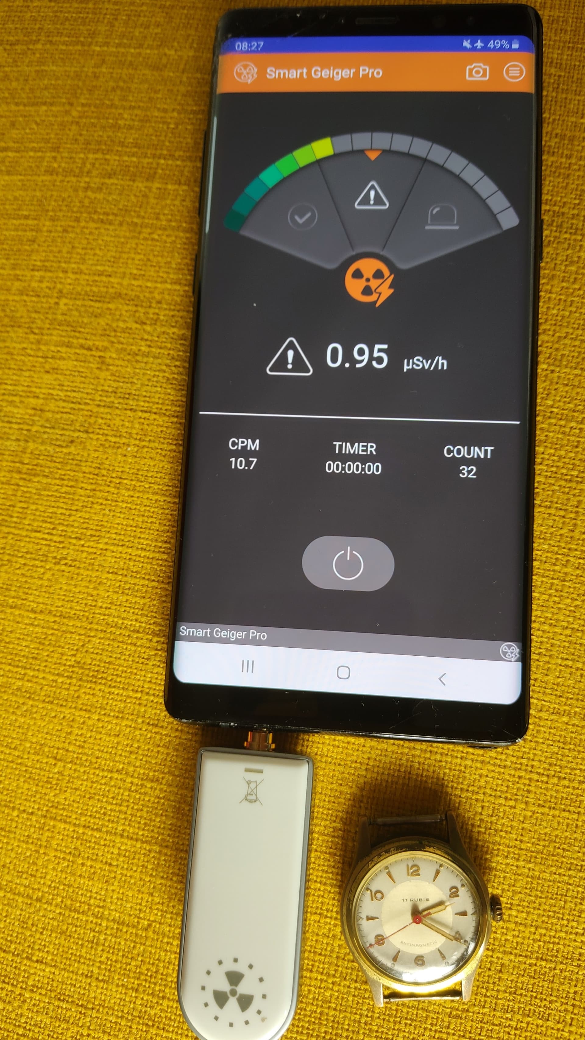

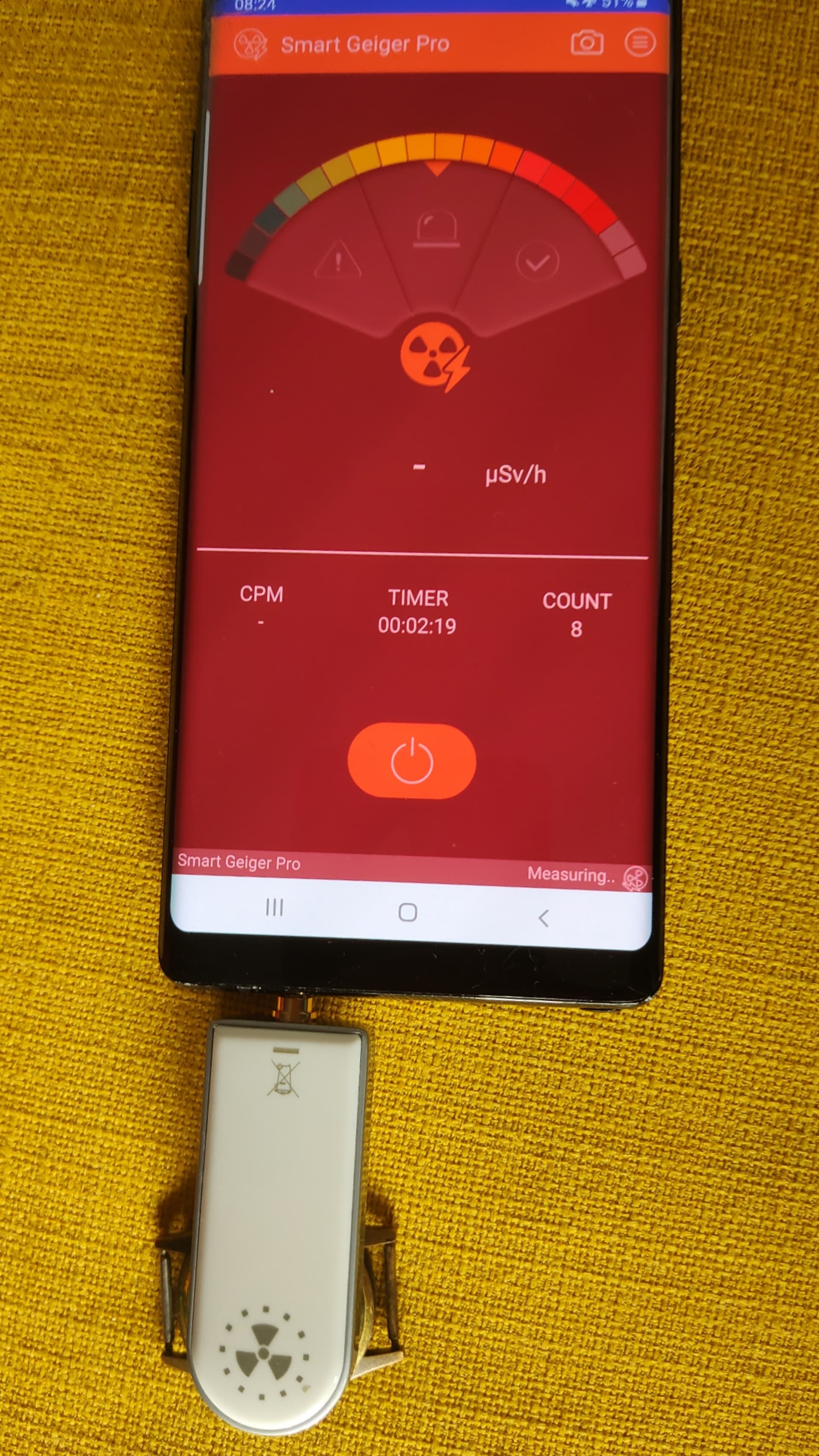

Ik vond deze foto’s op internet waar de straling wordt gemeten.

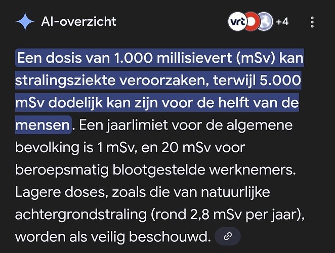

Nogmaals mijn vraag: is dit schadelijk?
Nee dus. Google spreekt over MilliSievert, de meting in jouw foto over MicroSievert

Zo lang je de kast niet open maakt en niet 24-7 draagt valt het wel mee denk ik.
Valt mee. Inwendig besmet raken lijkt me moeilijk, in tegenstelling tot radiumverf deeltjes…
Beste allen, een horloge of klok waar ioniserende straling vanaf komt is algemeen niet gevaarlijk zolang het dosis tempo laag is. Laten we zeggen enkele micro Sieverts per uur.
Het grote gevaar bij radiumverf is de kans op een inwendige besmetting (inhaleren of inslikken) bij open maken en service of reparatie. Dat is bij zeer kleine hoeveelheden al zeer gevaarlijk. Heeft ermee te maken dat radium, net als calcium, een bot zoeker is en alfa straling uitzendt welke zeer schadelijk is in je lichaam. Erbuiten niet, komt niet door je opperhuid heen.
