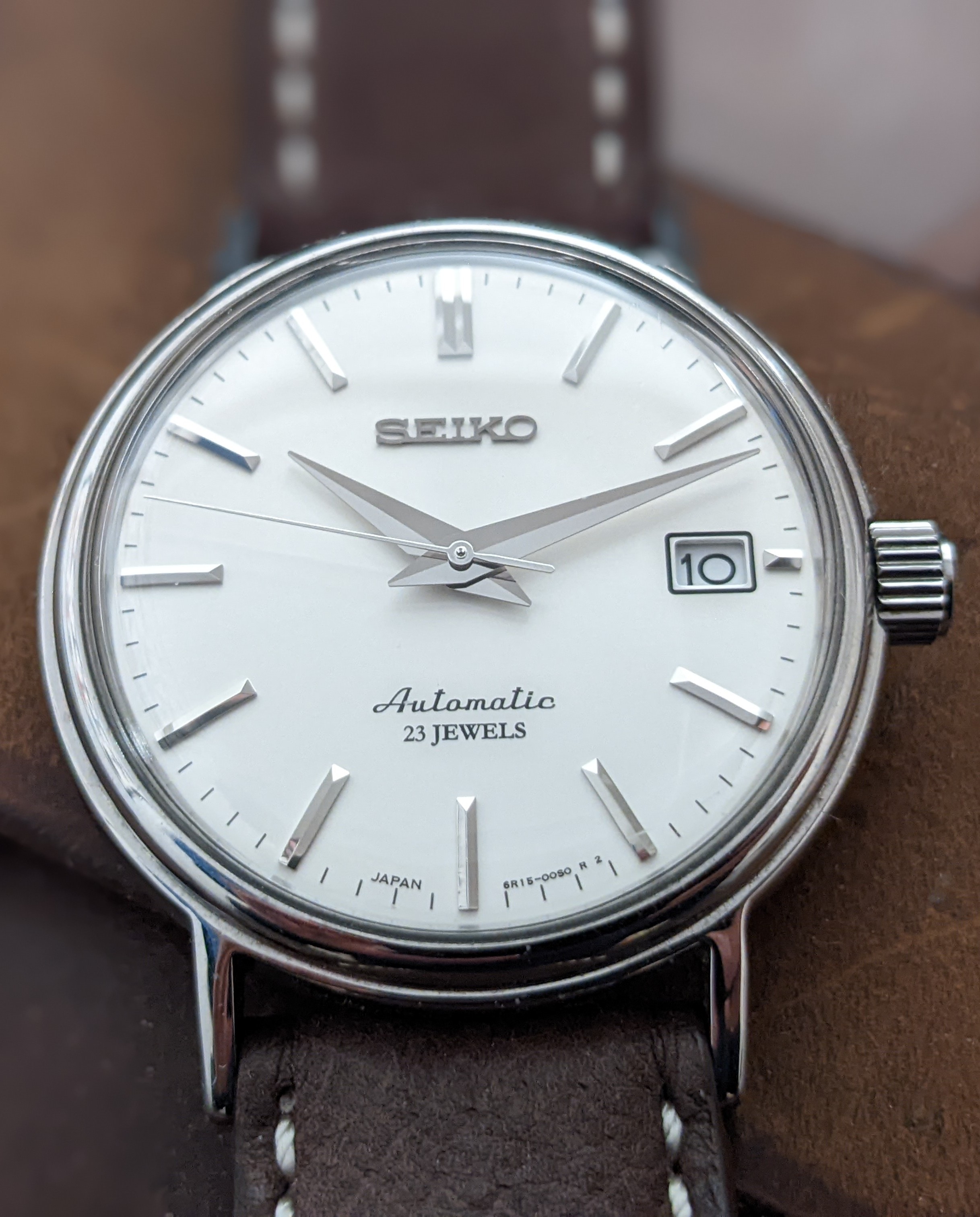

Mijn SPB143 krijgt een heel nieuw uurwerk erin, ze nemen niet eens de moeite hem goed af te regelen…
Eerlijk gezegd: Mijn ervaring met de 6R35 is kut. Ik heb er één in de SPB153, en die had een tikkie gehad voor ik er achter kwam dat ie -40 liep, maar Seiko kwam toch tot de conclusie dat ie vervangen moest worden. Nu zul je zeggen, schade van die stoot.
Maar mijn SPB197 Alpinist heeft een luizenleventje gehad in de afgelopen zes maanden. toen ik een kop koffie bij @PowerReserveFan deed kwam ik er achter dat ie erg, erg grote positionele variatie vertoonde, een amplitude had die suggereerde dat ie met moeite überhaupt liep, en een beat error van 1,3ms. Het was sneeuw over de display dat het een lieve lust was.
Opgestuurd. Nieuw uurwerk nummer 2.
Dus achter de afwijking per dag kan ook gewoon een rotte veer of een ander probleem schuil gaan. Ik vermoed dat er redelijk snel een nieuwe generatie van de 6R35 gaat komen, want de eerste was matig OK.
Niks mis mee. Ik vind de alpinist beter met dan zonder die PS. Want het is geen X.
Mijn ervaringen met de vervangings-6r35 in de SPB153 zijn meer in lijn met m’n ervaringen met de 6r15 van weleer. De specificatie mag dan -15 tot +25 zeggen, in de praktijk doet ie -4. Ik zou 'm een tikkie sneller afregelen, maar vind het prima zo.
En ja, ik heb maar eens een timegrapher gekocht. Een 1900.
De officiële lezing bij mij was dat er “een onderdeel vervangen moest worden”, maar op de bestelbon stond “U6R3522” als artikel, oftewel een compleet uurwerk. Of dit nu was omdat ze uit gemak het compleet vervangen of dat ze daadwerkelijk het uurwerk bekeken hebben en een gebrek geconstateerd hebben weet ik niet.

Inderdaad niet het beste uurwerk. Hier ook veel dagelijks verschil
Ik zou 'm op een timegrapher leggen als dat kon, en er mee terug gaan naar de AD. Seiko doet hier absoluut niet moeilijk over.
Al gedaan en vooral veel positionele verschillen idd. Binnenkort maar naar de seiko boutique

Deze problemen zijn er al lange tijden met de 6r15’s. Dus het is niet iets dat zomaar opgelost is door Seiko. Van wat ik las komt het door slechte smering bij sommige exeplaren. Daardoor lopen sommige prima en andere dramatisch. En dan kan je ze afregelen maar blijven ze onregelmatig lopen. Dus moet er een nieuw uurwerk in.
