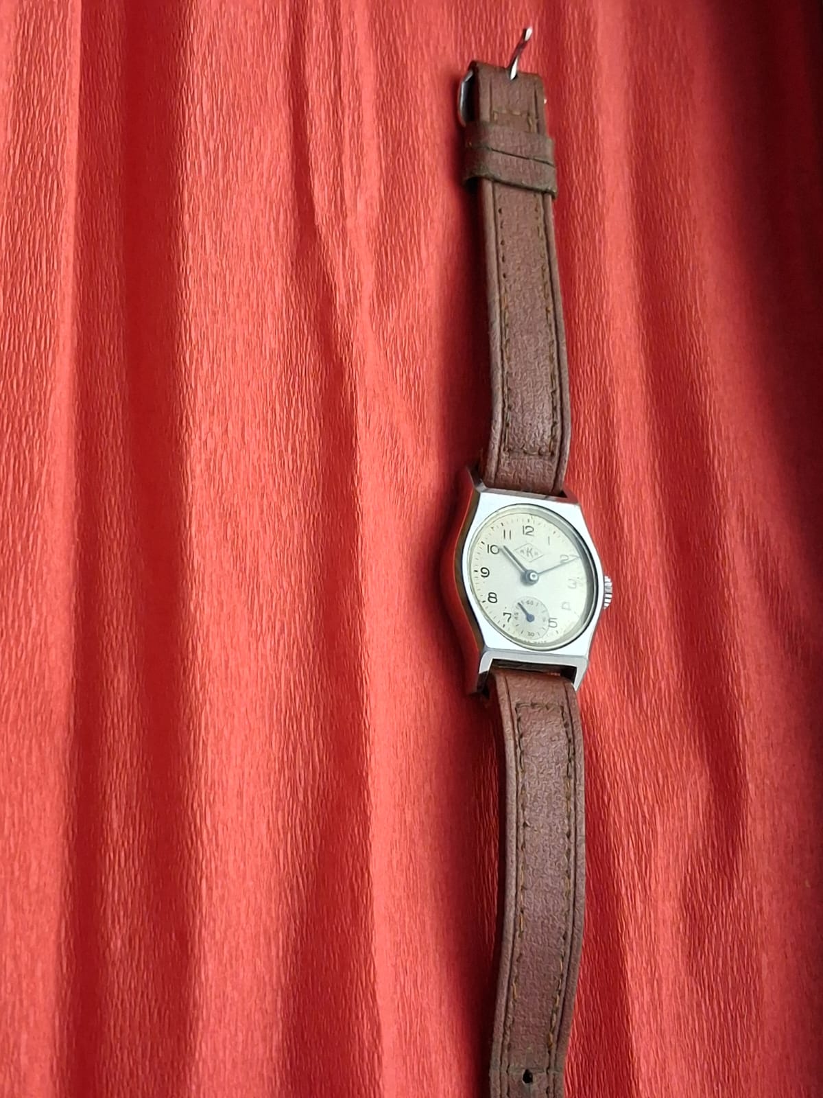

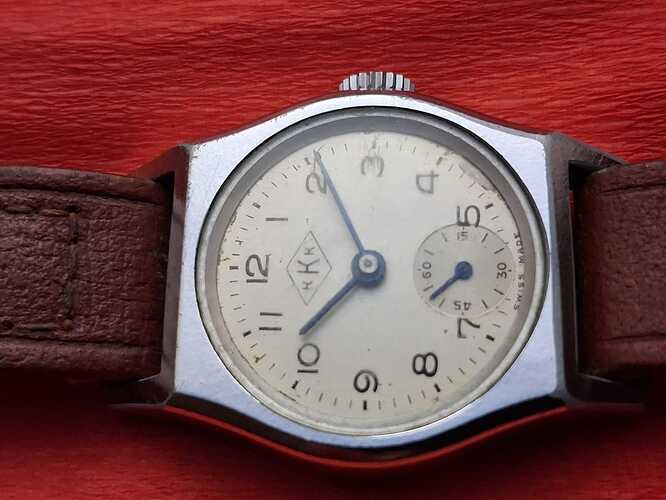

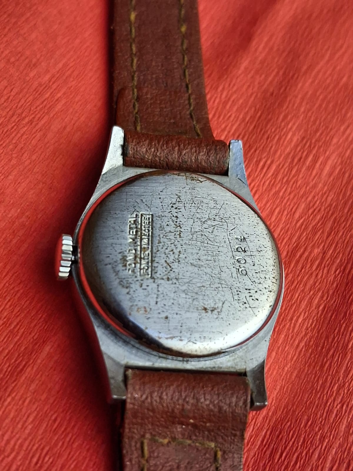

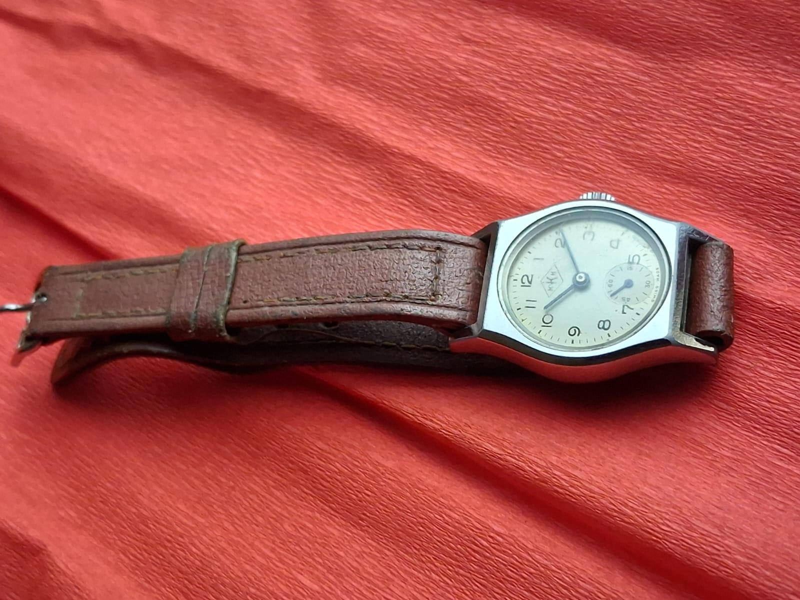

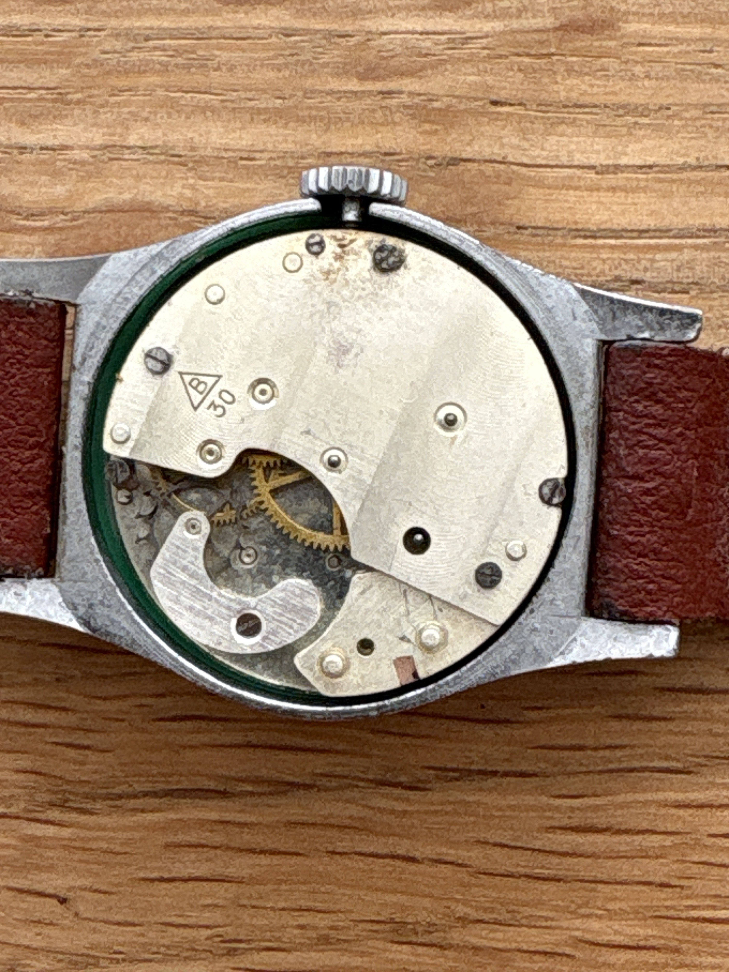

Ok mijn eerste horloge maand op onderzoek geweest om informatie te achterhalen🥸 Onbekend Zwitsers merk ‘K K K’ – blijkt van Buser Frères (met Buser 30-uurwerk)
De afgelopen tijd heb ik een klein, onbekend Zwitsers horloge onderzocht dat op het eerste gezicht deed denken aan een militair uitgiftehorloge uit de jaren ’40–’50.
De wijzerplaat draagt een opvallende ruitmarkering met de letters k–K–k, zonder merknaam, wat eerst de indruk wekte van een korps- of dienstlogo.
Na onderzoek blijkt het echter te gaan om een submerk van Buser Frères & Cie. uit Niederdorf (Zwitserland).
Het merk “K K K” werd officieel geregistreerd op 9 januari 1939 door Buser Frères & Cie., en dook in Nederland ook op bij M. Koster & Zonen (Amsterdam) als handelsmerk.
Ik heb mijn exemplaar geopend en vastgesteld dat het is uitgerust met een Buser 30-kaliber — een klein, rond cilinderuurwerk van circa 8¾’’’, gebruikt in de late jaren ’30 tot vroege jaren ’50.
Dat maakt dit, voor zover ik kon achterhalen, het eerste gedocumenteerde KKK-horloge waarvan het uurwerk bekend is.
Kenmerken van dit exemplaar
• Kast: klein formaat (ca. 28–30 mm), Fond Métal
• Wijzerplaat: ruitlogo k–K–k, zonder verdere tekst
• Uurwerk: Buser 30 (cilinder-echappement, onvolledig – bij opwinden loopt de veer direct af)
• Etui: origineel leren beschermhoesje
• Datering: circa 1940–1950

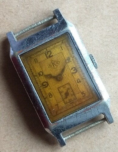

Ziet er nog mooi uit, ff donor regelen.
https://ebay.us/m/qoJwqa

Meer informatie over het uurwerk, op ons eigen forum.
