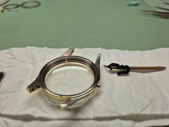

Het zou kunnen dat je rubber pakking tot semi-vloeibare prut vergaan is. Die fungeert dan als een soort lijm. Had er laatst ook weer eentje, dat was gelukkig wel een draaideksel… …en dan viel deze nog mee; soms ben je echt een half uur aan het k*tten met pure alcohol en zakdoekjes.

Bedankt voor het aanbod maar is helaas wat ver voor de fiets :innocent: Goede kans dat de pakking steenhard geworden is. Maar dat is meestal geen heel groot probleem om het horloge wel open te krijgen.
