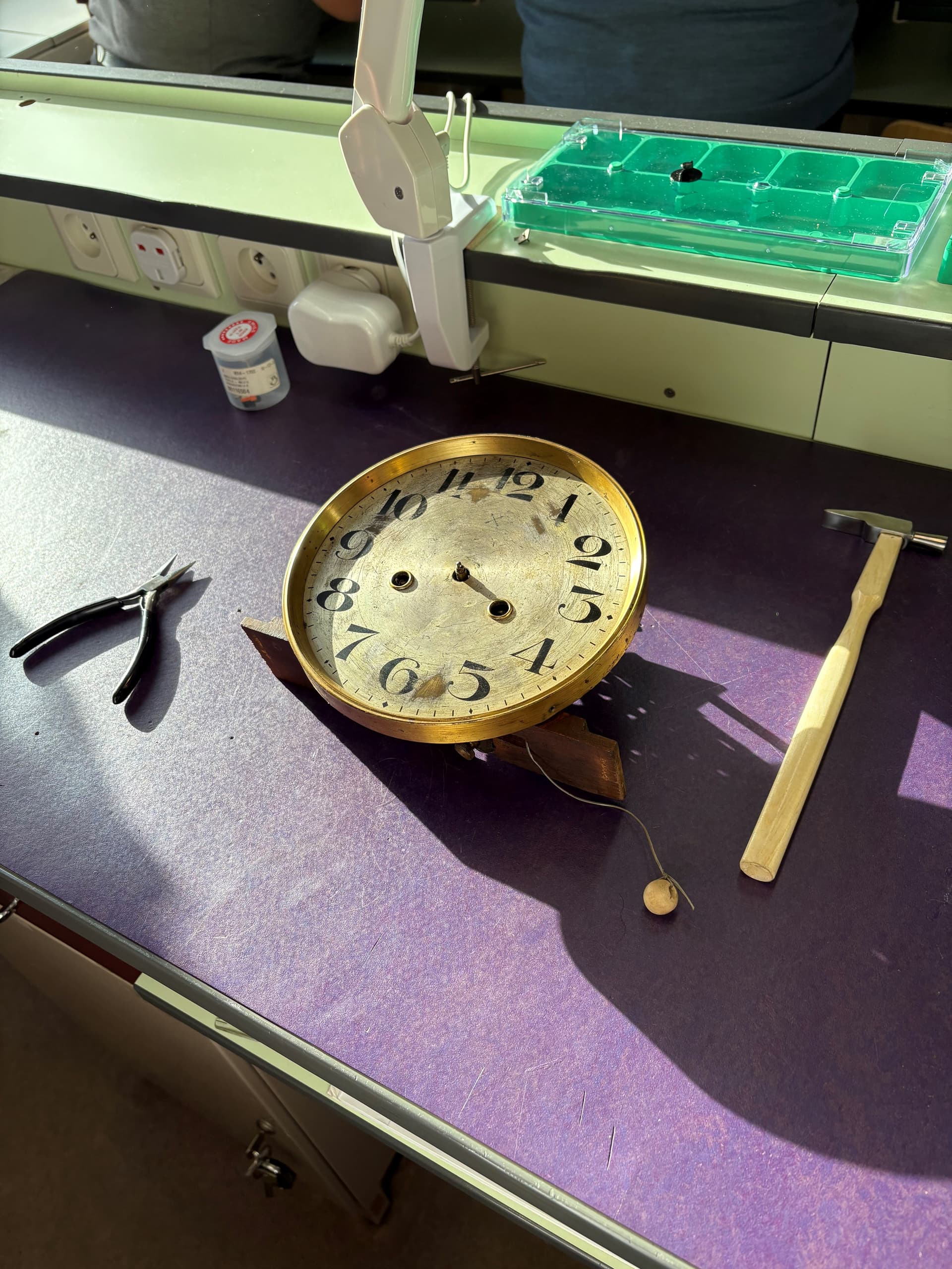

Klokje uit zijn behuizing gehaald en wijzers verwijderd.

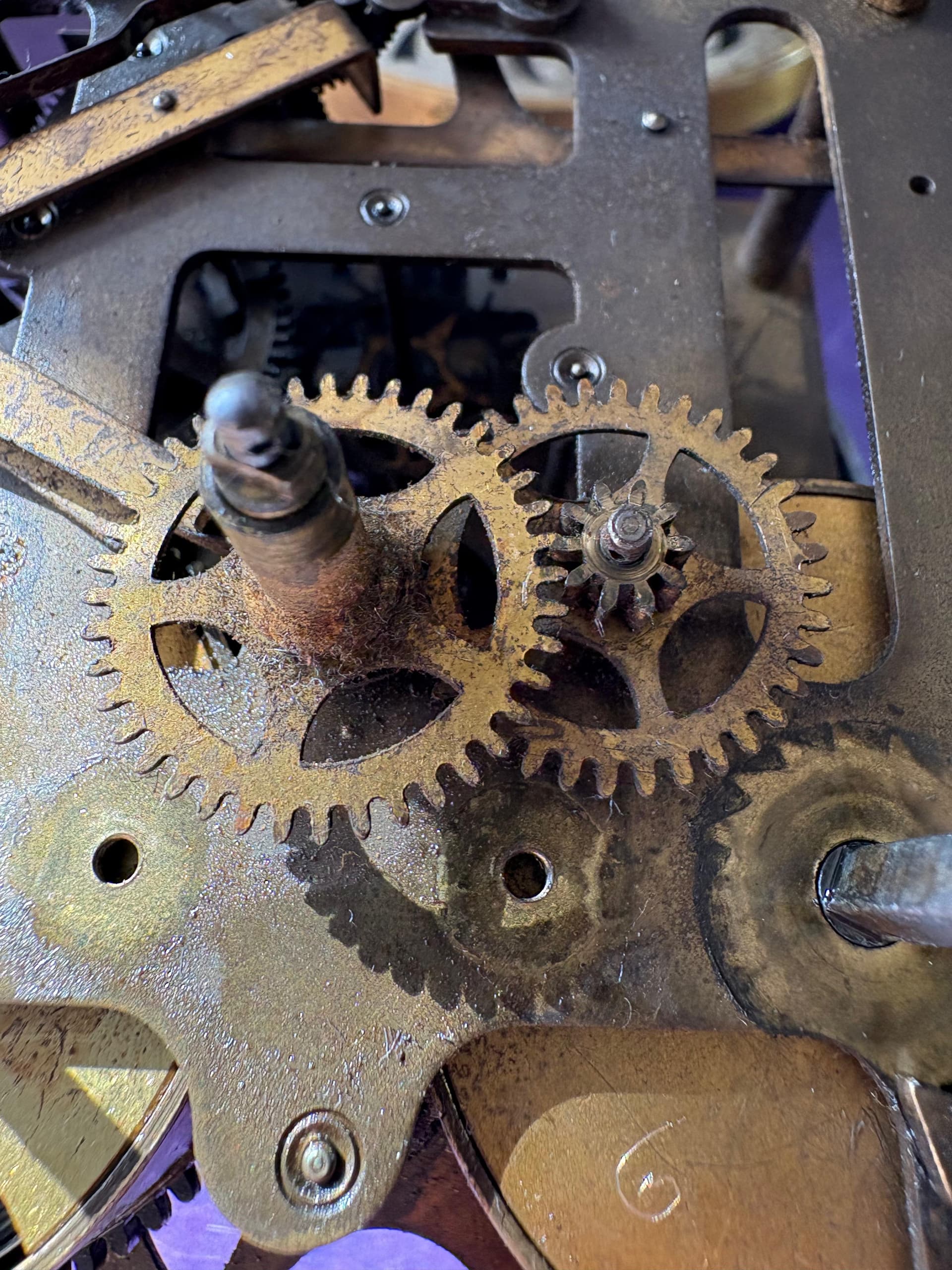

Wijzerplaat zat vast met 4 borgpinnen , deze verwijderd en de wijzerplaat losgemaakt.
Klok helemaal naakt zonder wijzerplaat.

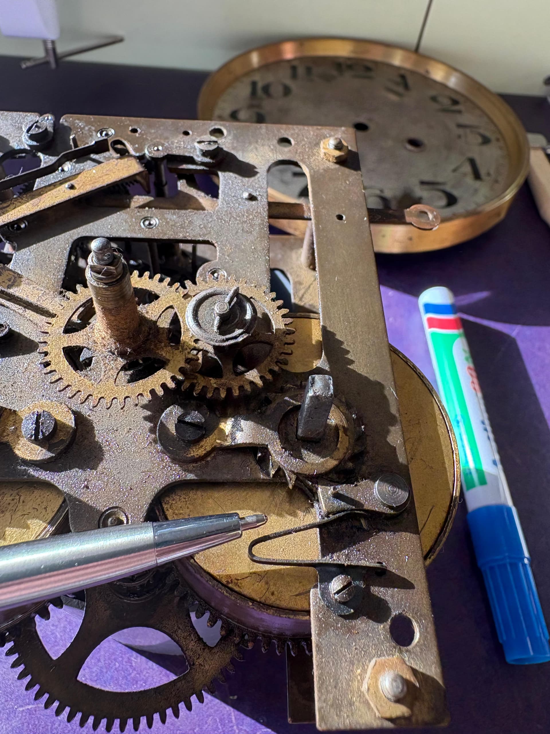

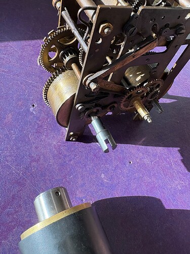

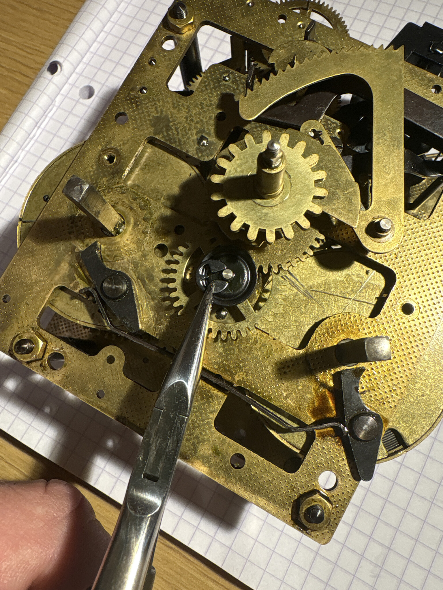

Met een veerontspanner de spanning van beide veren gelost alvorens de klok verder te demonteren.
(ontspannen doe je door de PAL tegen Palveer in te duwen , om zo via het palrad gecontroleerd te ontspannen.)

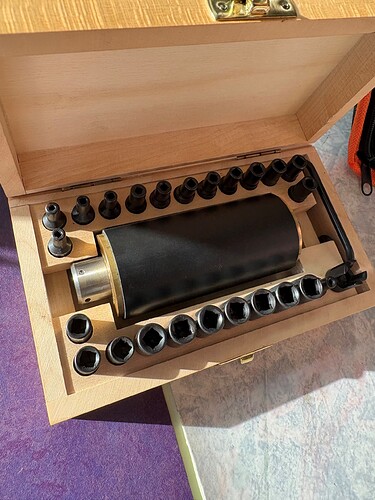

De ontspanner.
Pal
Pal verwijderd

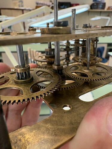

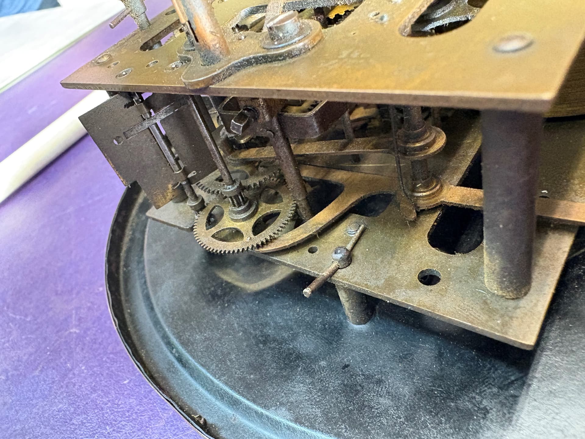

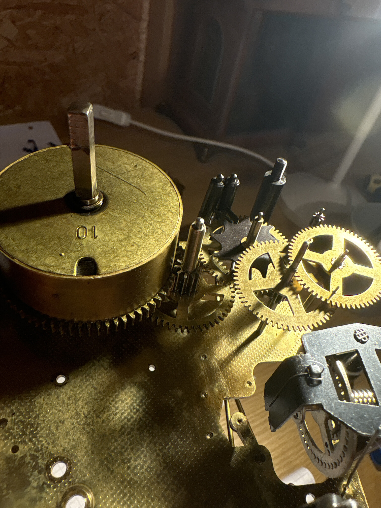

Wisselrad ( rechts ) en uurrad verwijderen. Op het uurrad zit ook de minuutpijp.

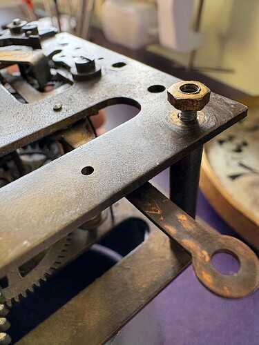

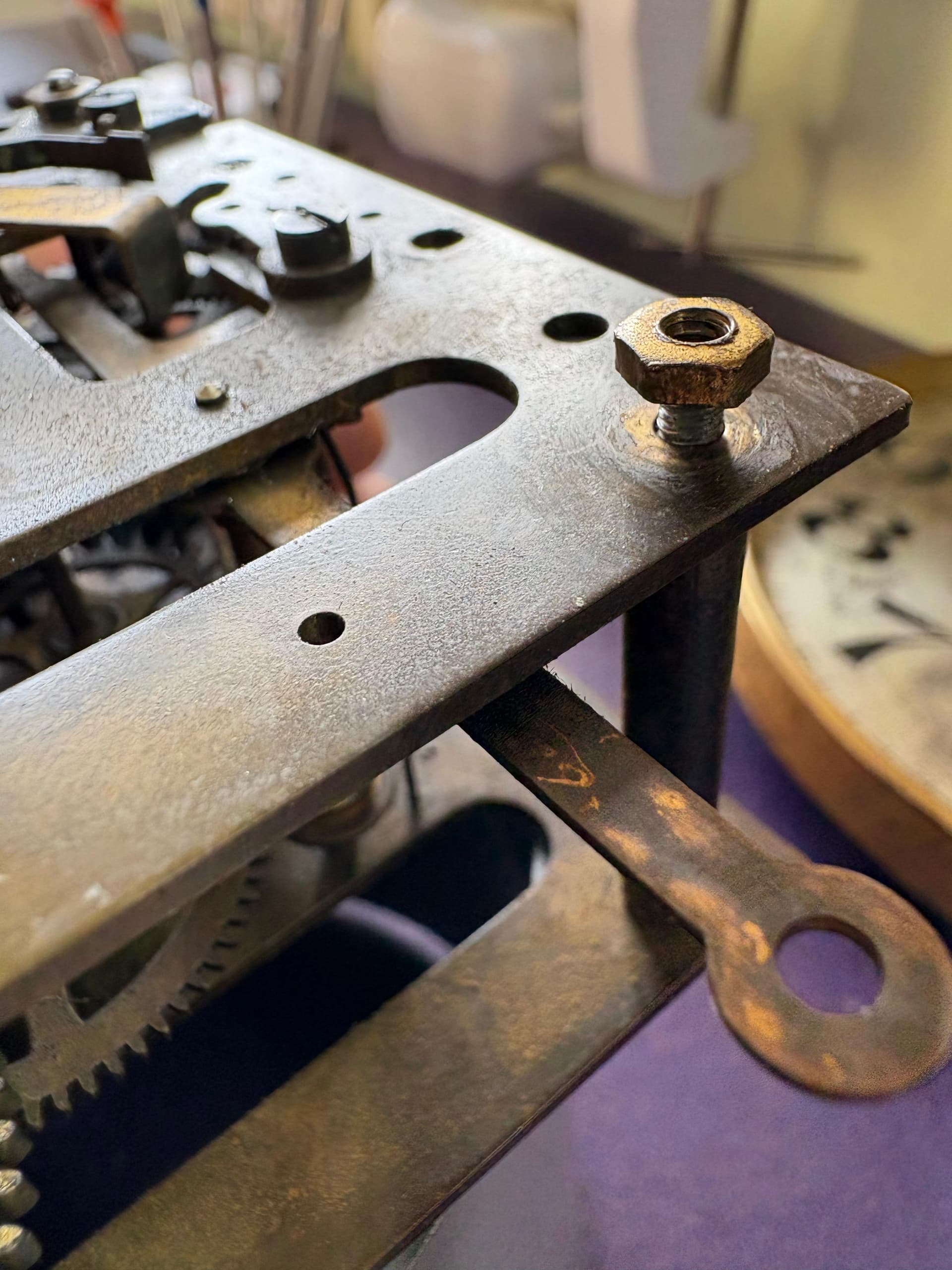

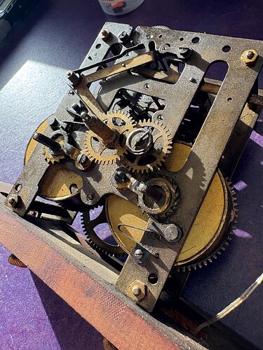

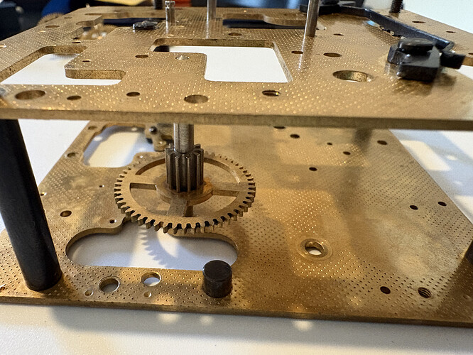

Klokje kan nu opengemaakt worden met 4 moertjes. Zo komen de voorste en achterste plaat uit elkaar.

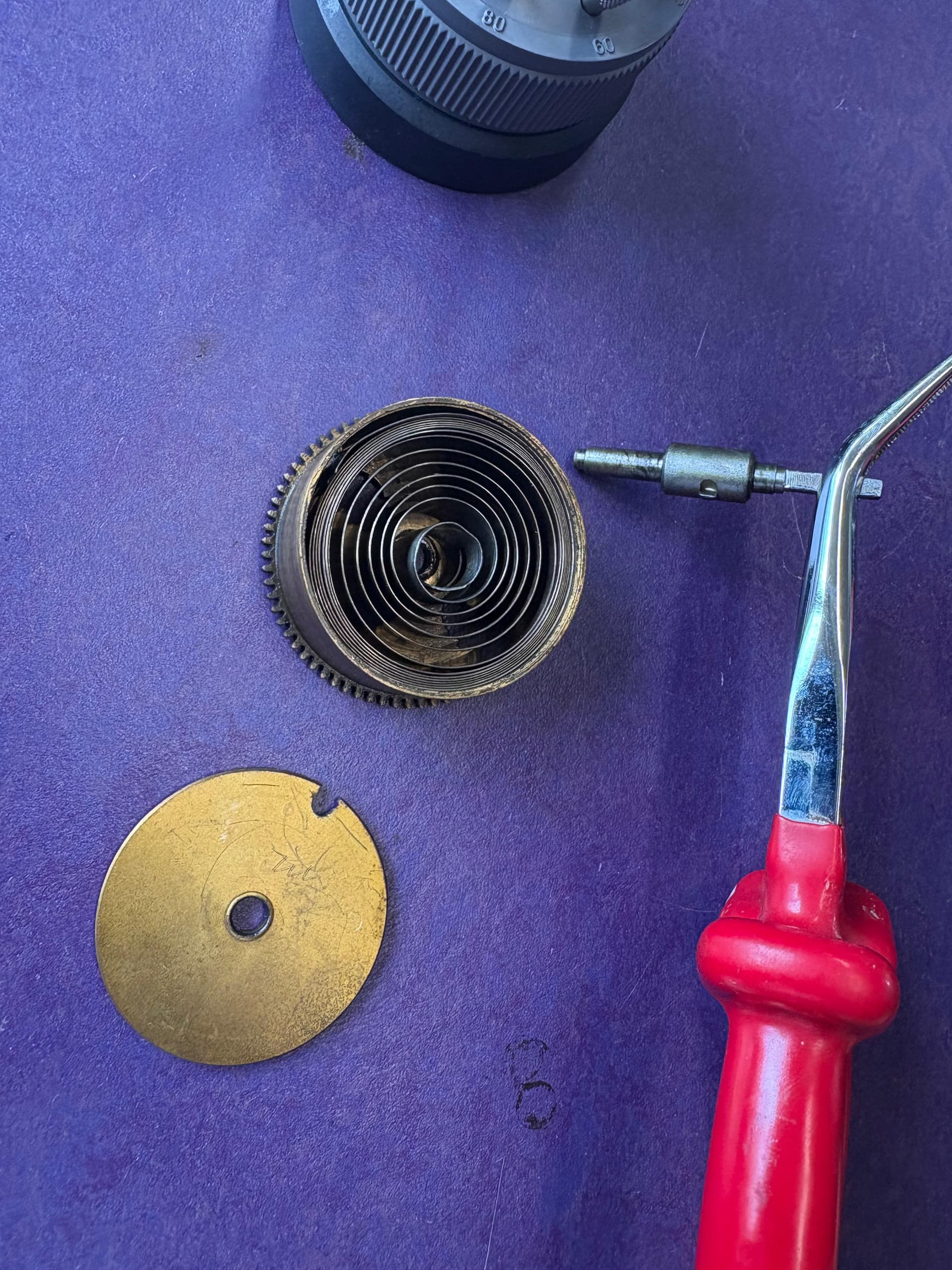

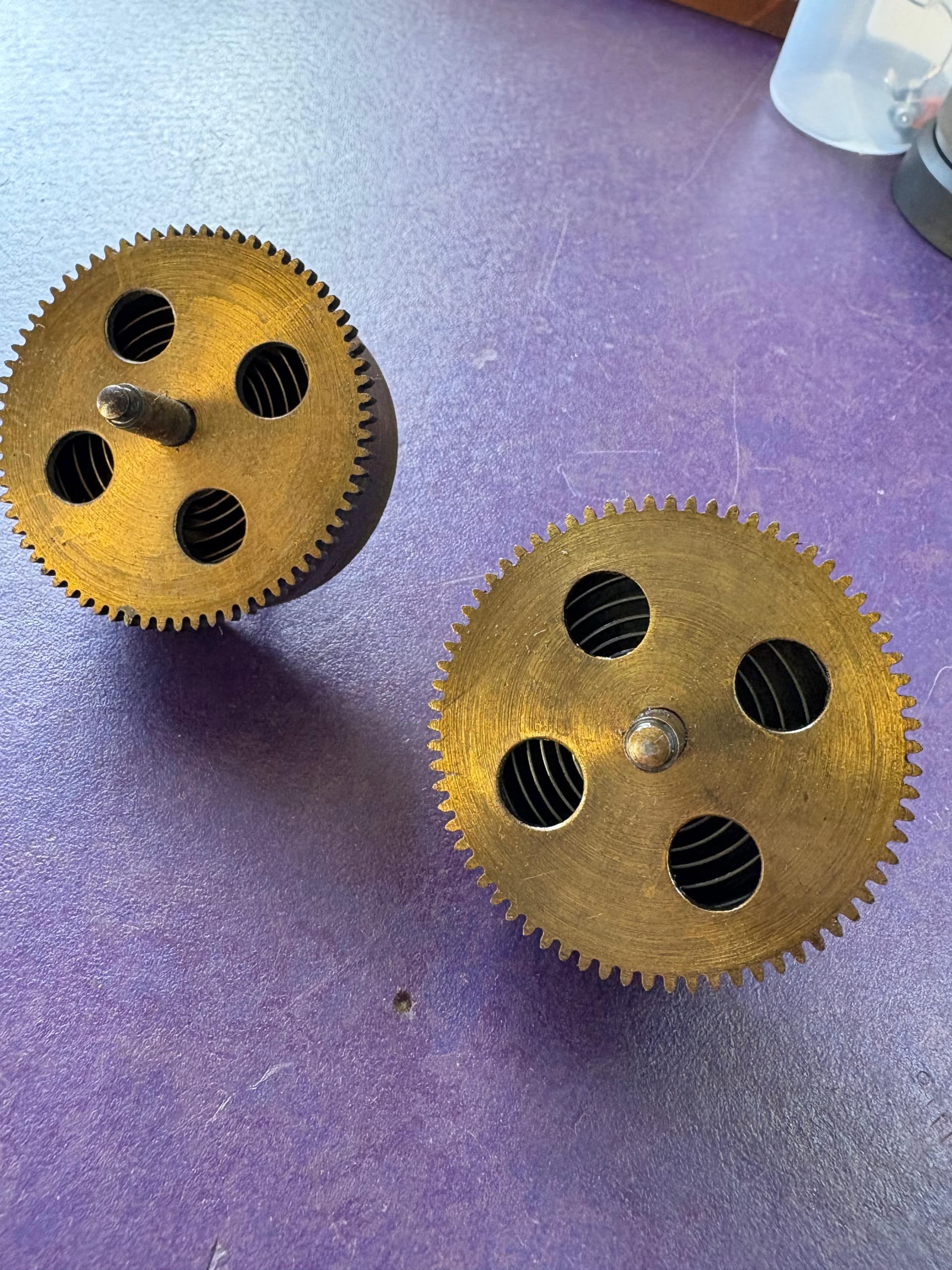

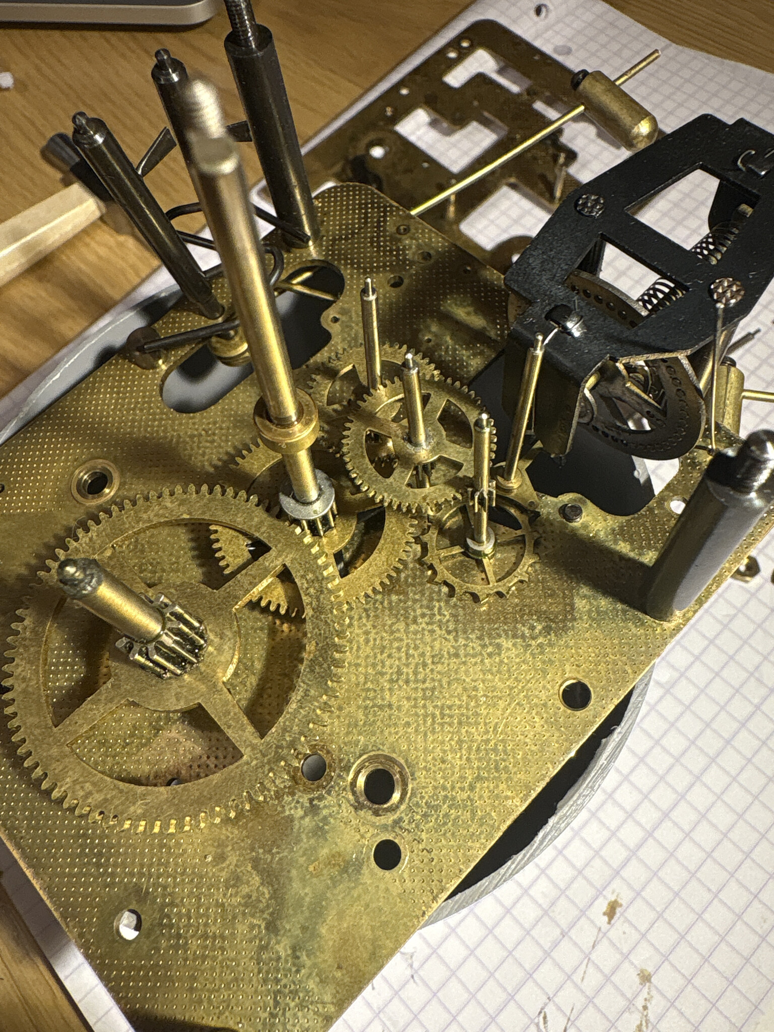

Veertrommels van gang en slagwerk verwijderd.

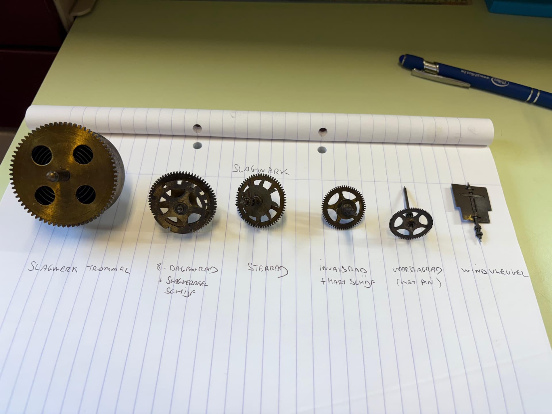

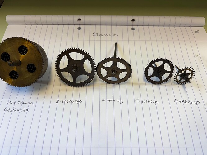

Veertrommels geopend en as verwijderd. Alles goed gemarkeerd omdat de veer van het gangwerk anders is dan die van het slagwerk. ( gangwerk is de klok, slagwerk is het geluid )
al het radarwerk verwijderd en benoemd.

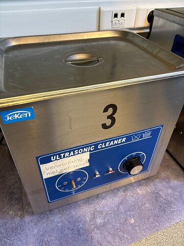

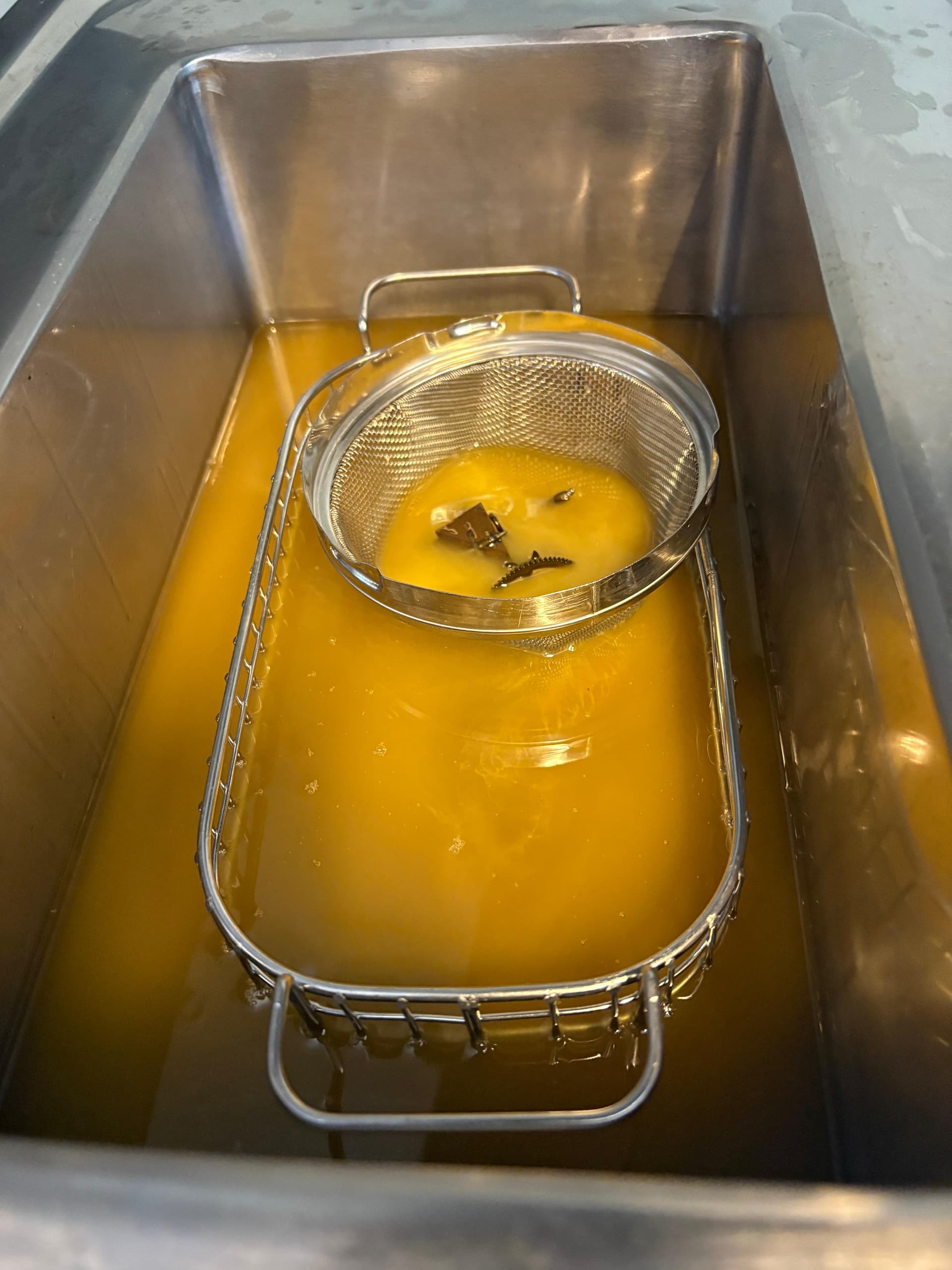

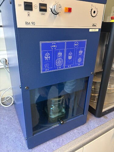

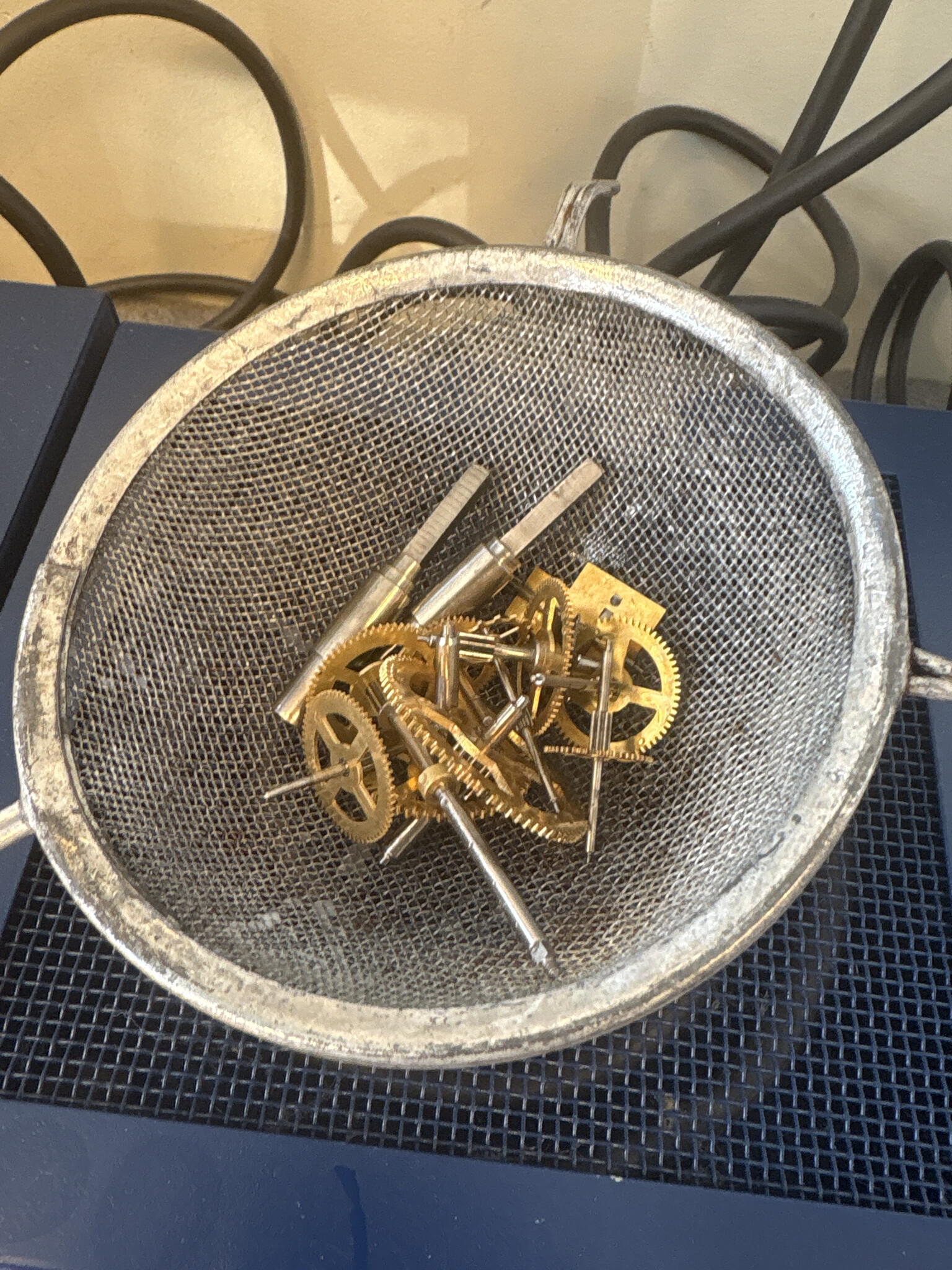

Alles eerst in de ontvetter , nadien in het ultrasoon bad met water en ammoniak.

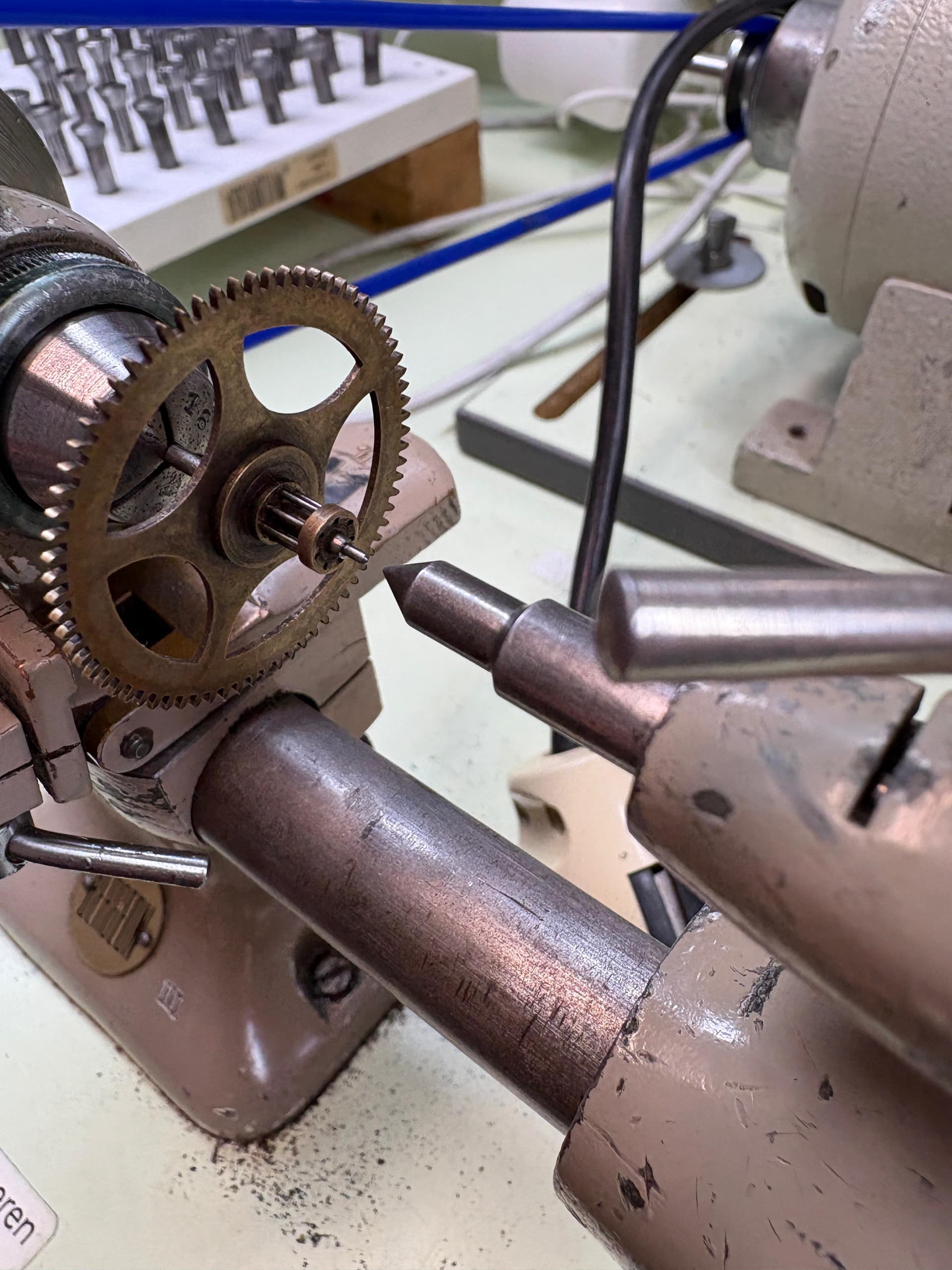

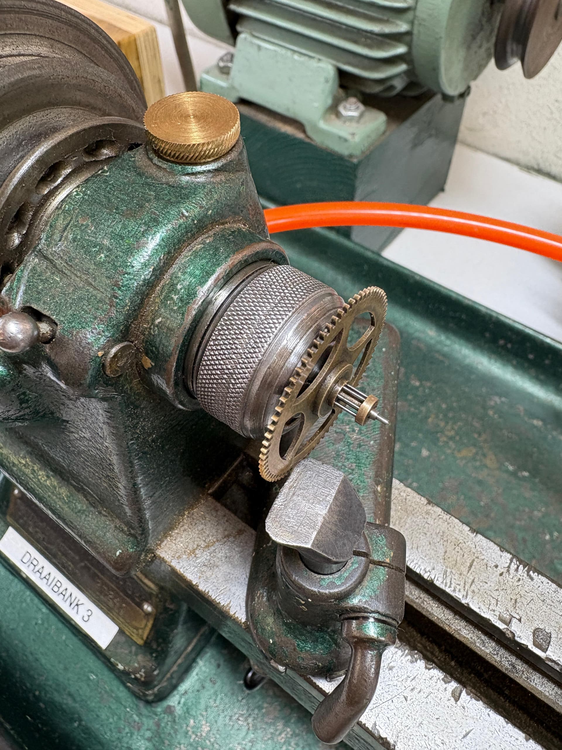

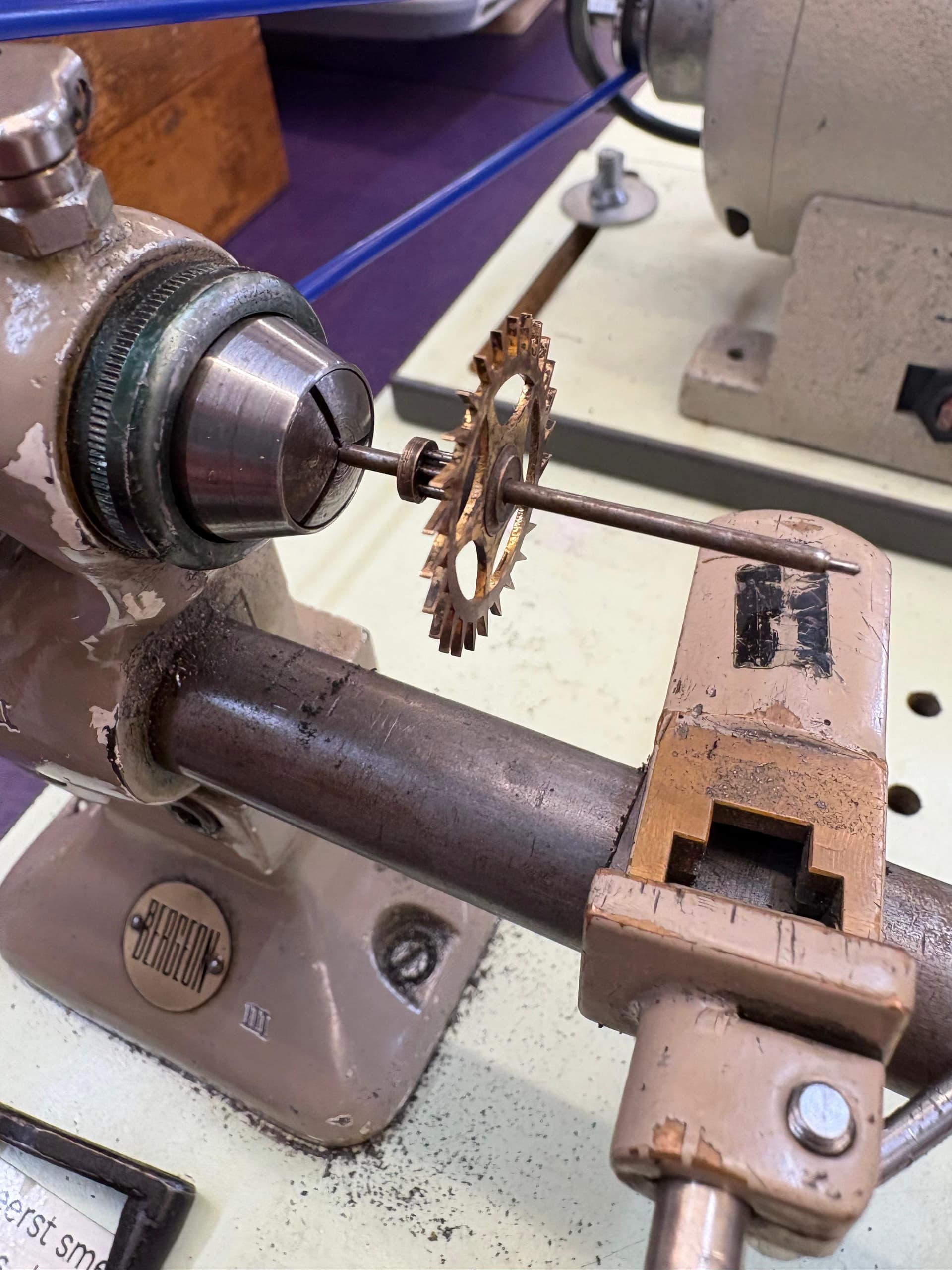

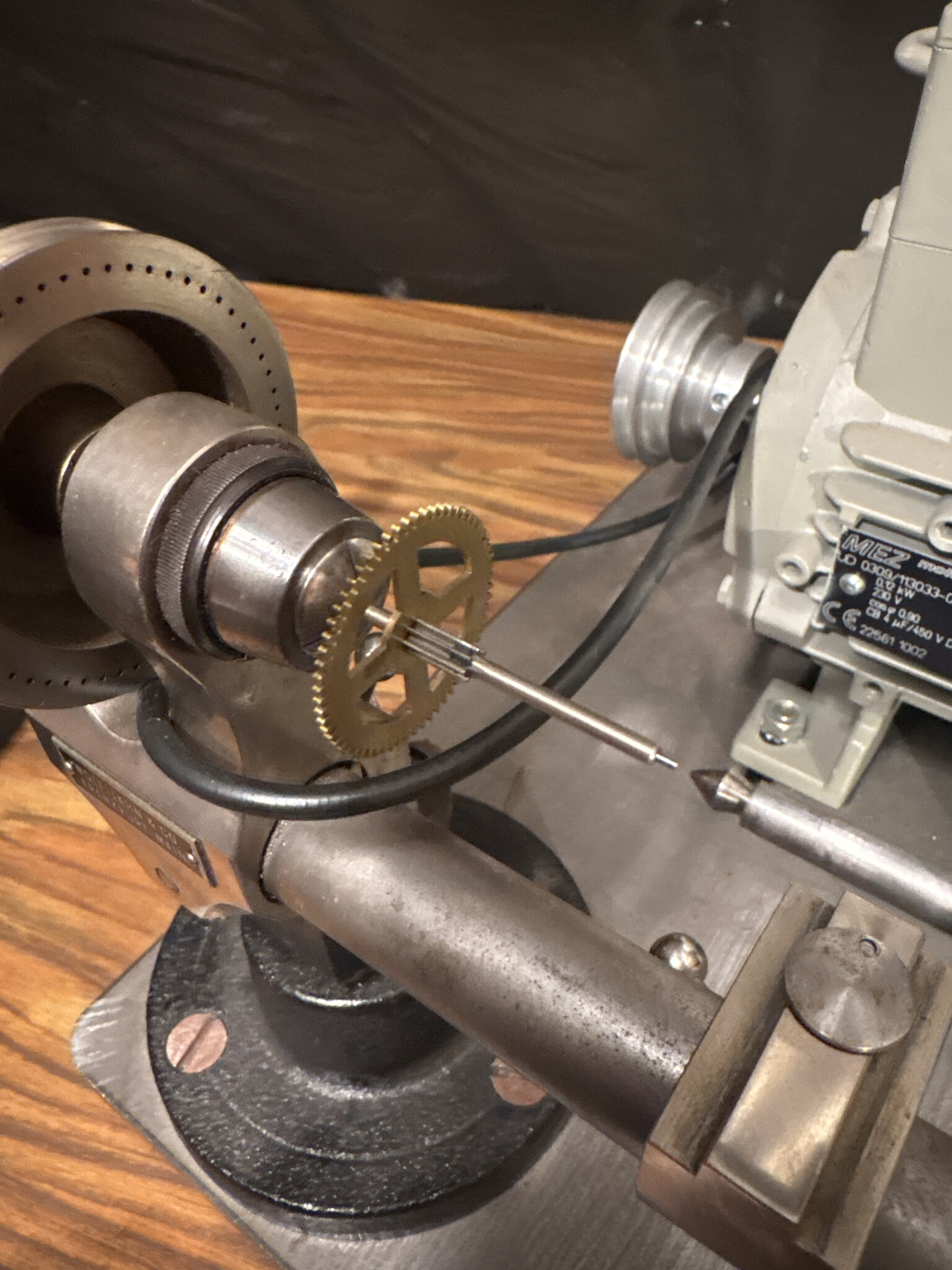

Kromme tap en as recht gemaakt op een draaibankje, dit door manueel te draaien en licht te plooien tot de as niet meer uit center draait.
Tappen die niet meer glad zijn polijsten.
Rad draait terug perfect center tov centerpunt.
Rad zelf had ook een slag, deze ook met de hand gecorrigeerd, dit door te draaien in een draaibank ( met de hand ) tov een vast punt.

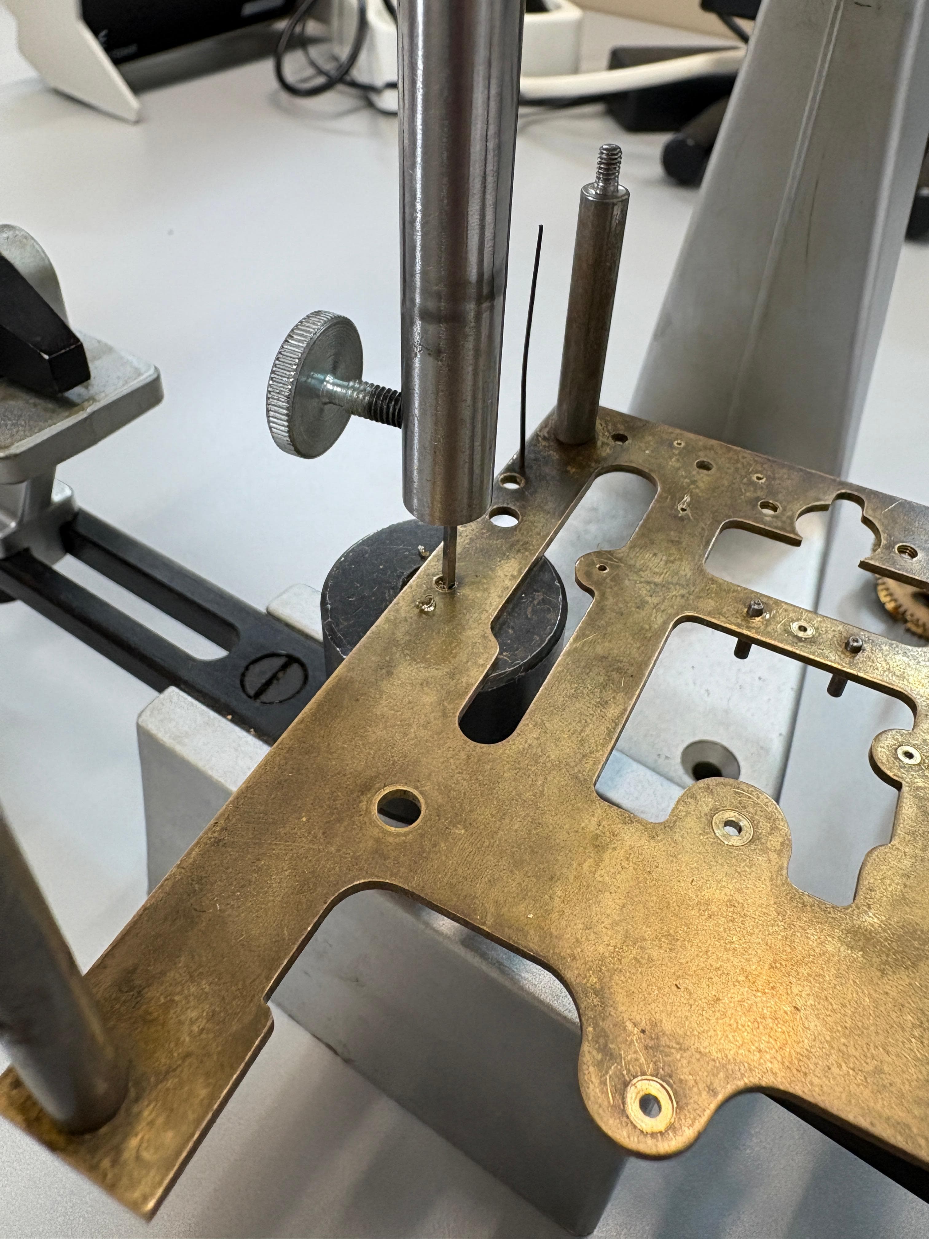

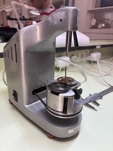

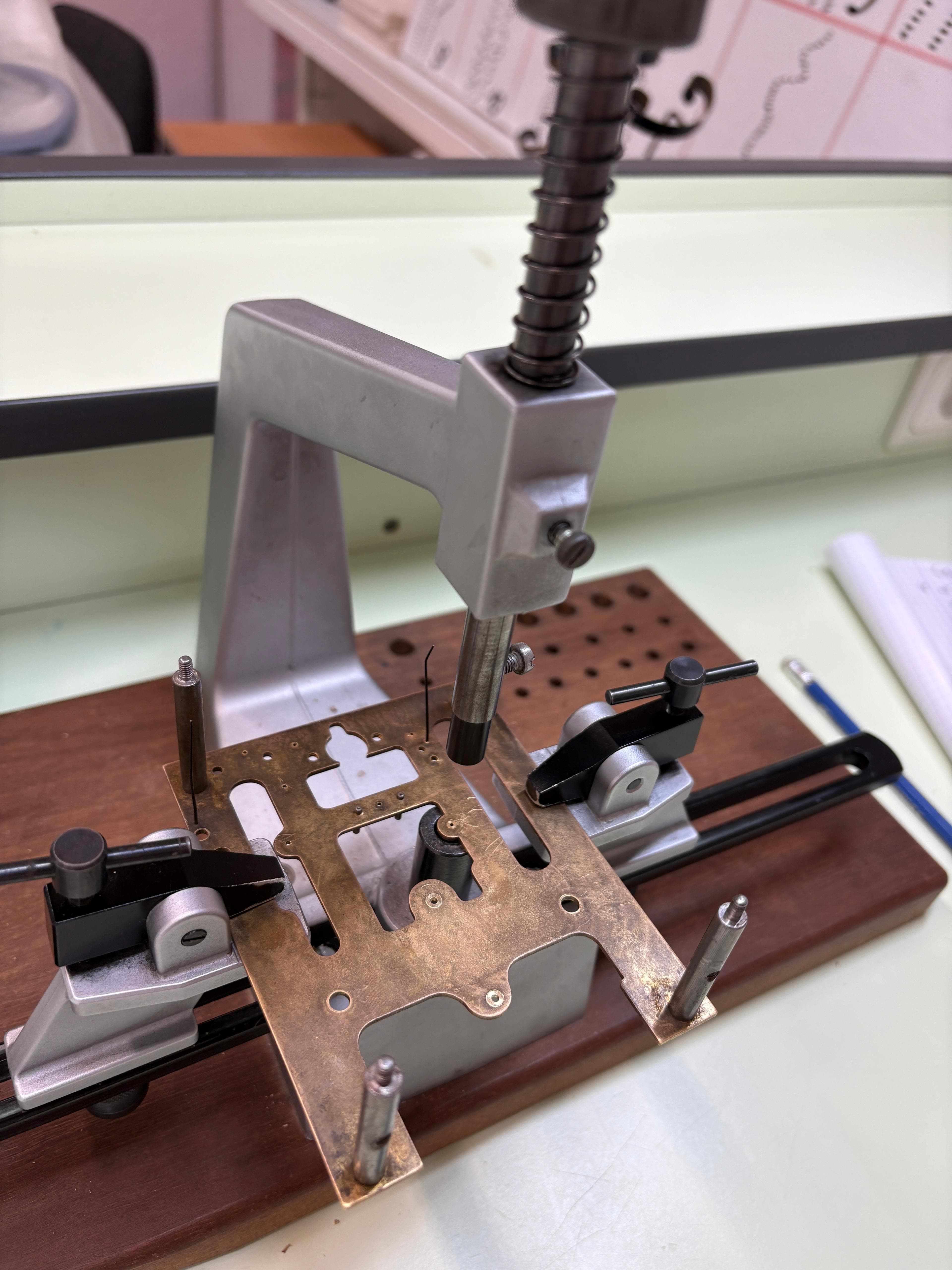

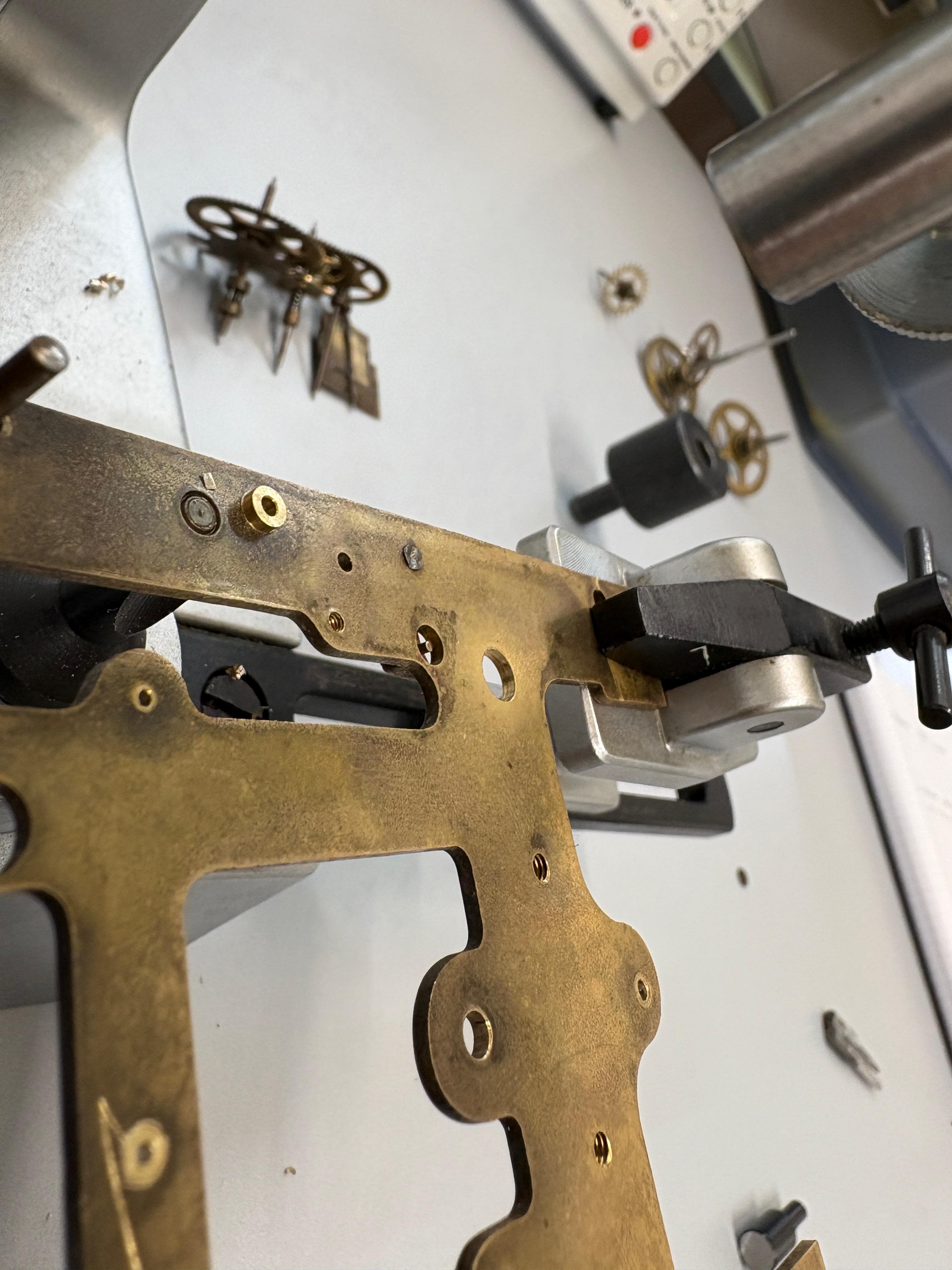

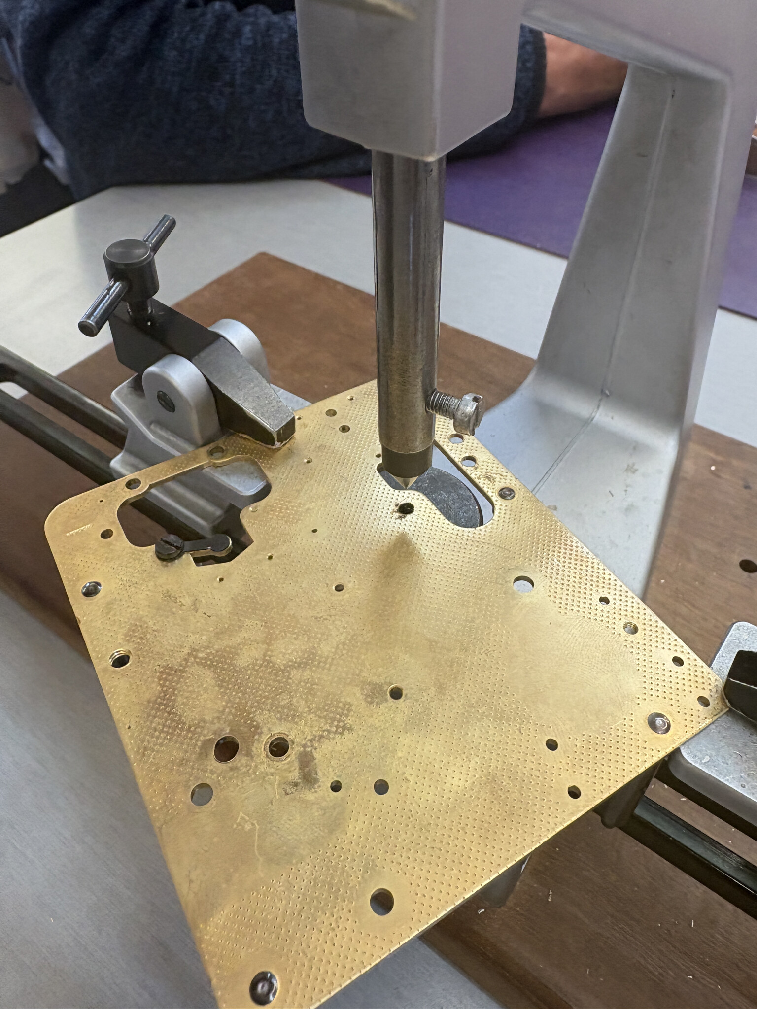

Stelplaat opstellen in verbusapparaat met de te vervangen bus perfect gecentreerd.
Op de plek waarde bus moet komen een gat “ruimen” dat 0.03mm kleiner is dan de diameter van het busje wat geplaatst moet worden. Dit zodat de bus vast klemt in de stelplaat.
Bus word er met een hamer ingeklopt. Nadien word het overeenkomende rad terug geplaatst en getest. Moest het niet stroef lopen dient het gaatje van de bus nog iets meer vergroot worden met een 5-kantruimer.

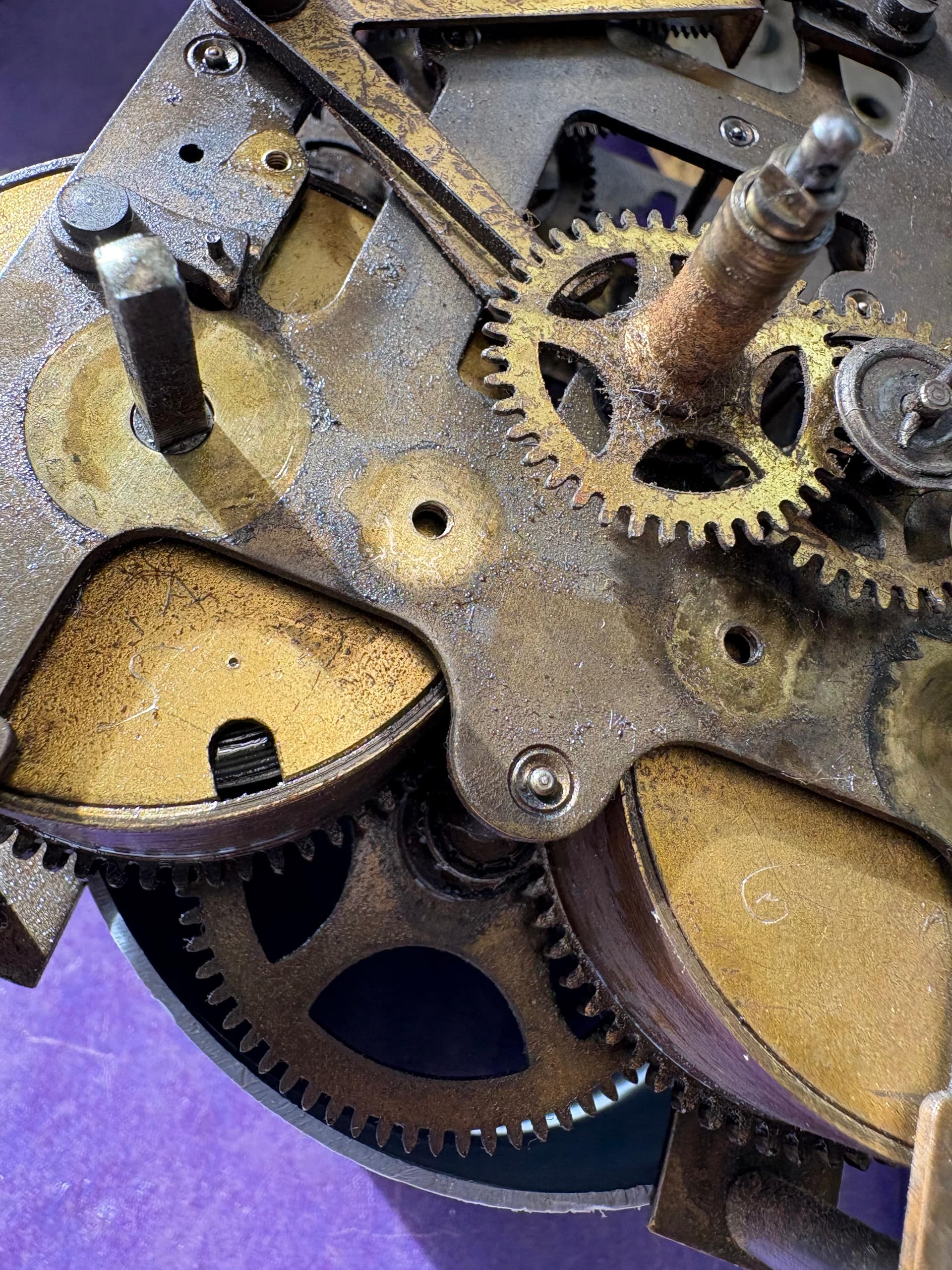

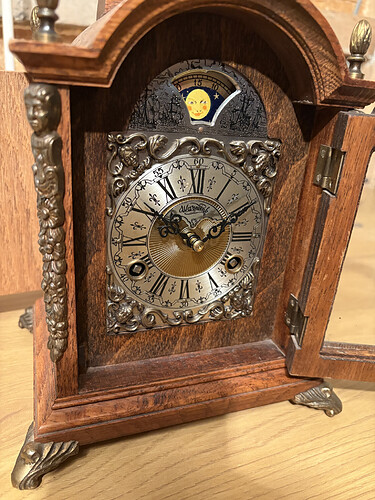

Enkele sfeerbeelden van onderhoud en herstellingen van een mooie klok van @Langelambal . Momenteel is de klok volledig gereinigd, nieuwe bussen en tappen gepolijst en terug in elkaar gezet om te kijken of alles mooi werkt en past. Enkel de veertrommels moeten nog nieuwe bussen krijgen. ( volledig uitgesleten )

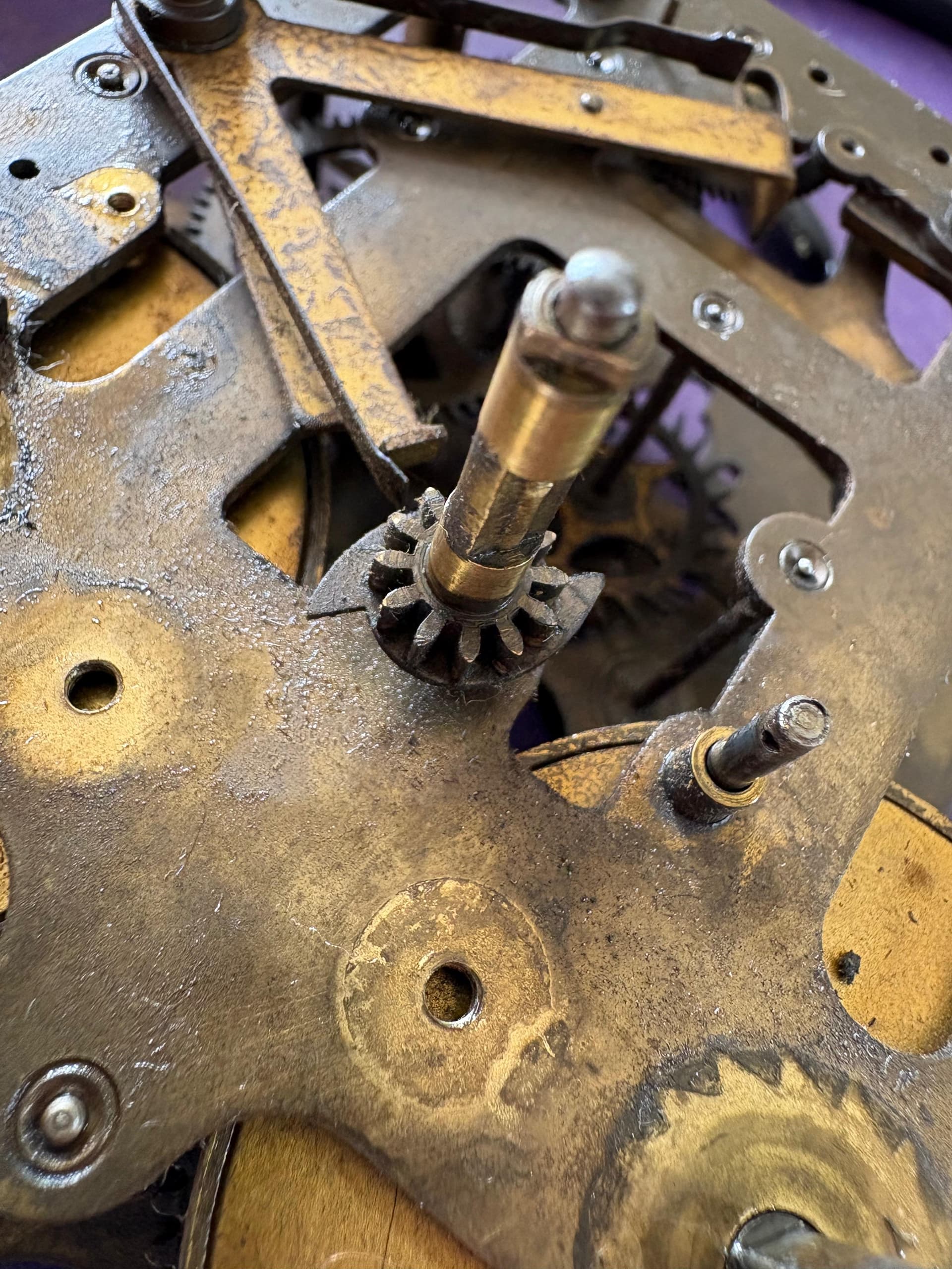

Veel vuile olie overal aanwezig. Ook in alle tapgaten vuil en opgedroogde olie.
Gang radarwerk voor reiniging ( wat de klok doet lopen )
Slag radarwerk ( wat de klok geluid laat maken op de uren en het halfuur )

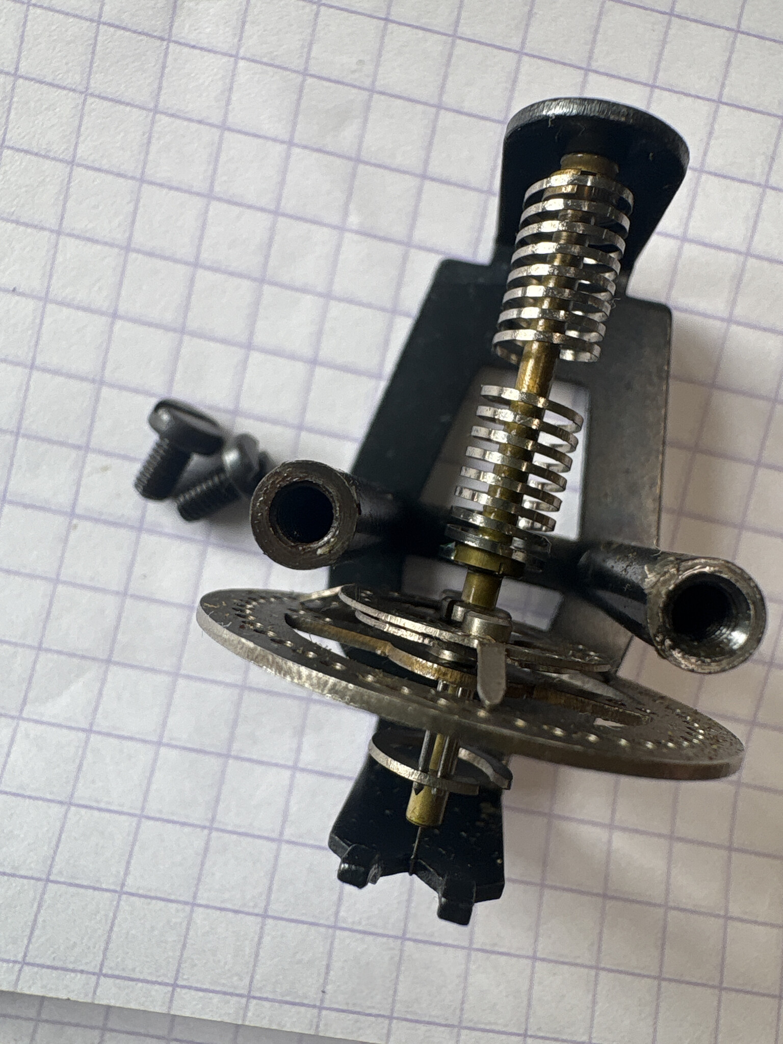

Zweefbalans gereinigd omdat deze ook vol olie plakte.
Radarwerk na een ultrasoon badje van 10min.

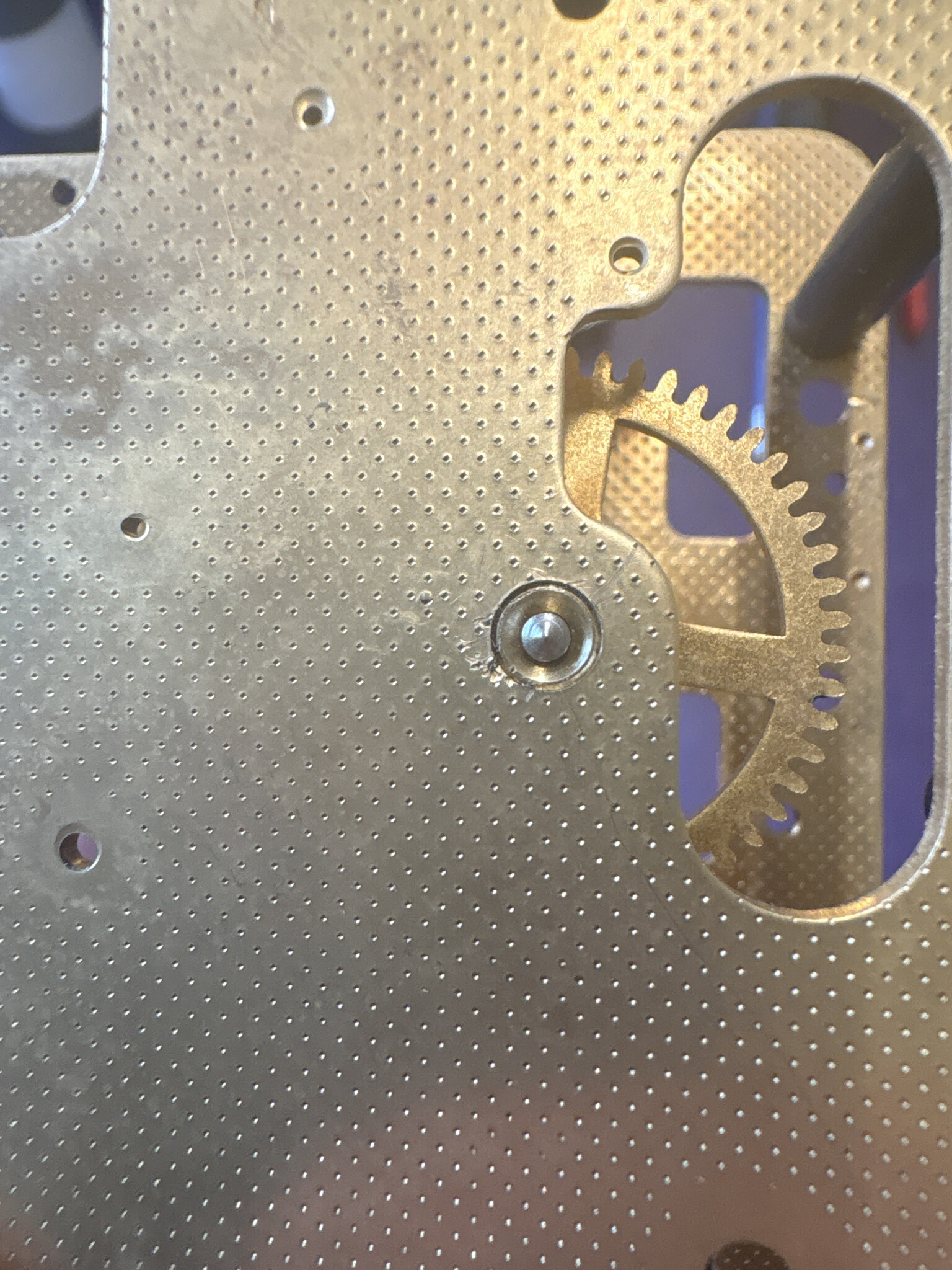

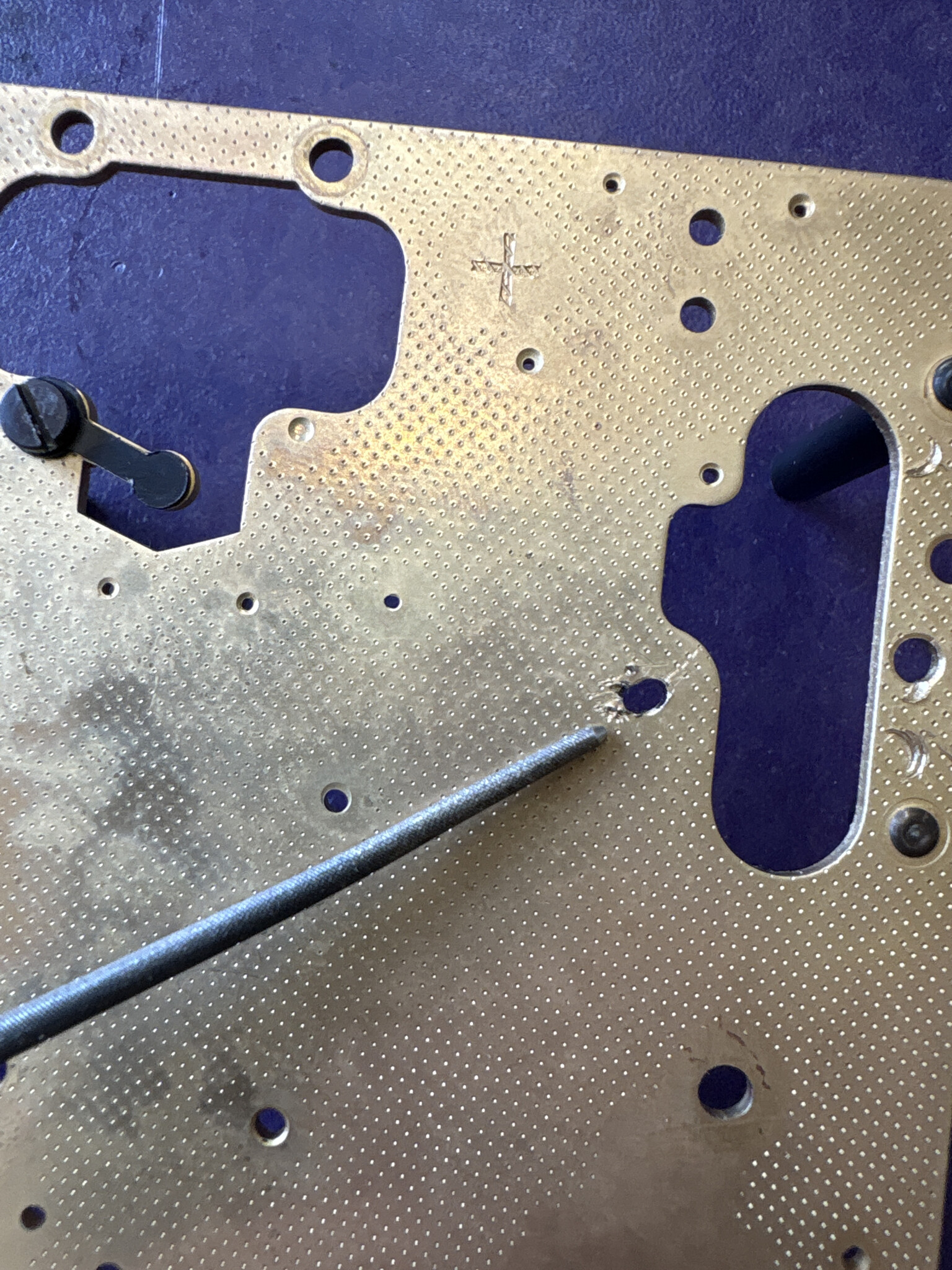

Meest uitgesleten tapgat moest opnieuw gecentreerd worden om vervolgens te verbussen
Good as new!
Ook het 8-dagenrad was blij met zijn nieuw tapgaatje.
Dus de veertrommels nog even verbussen , overal olie en weer in elkaar ! Bedankt @Langelambal voor de klok , ik leer er echt heel veel uit.
