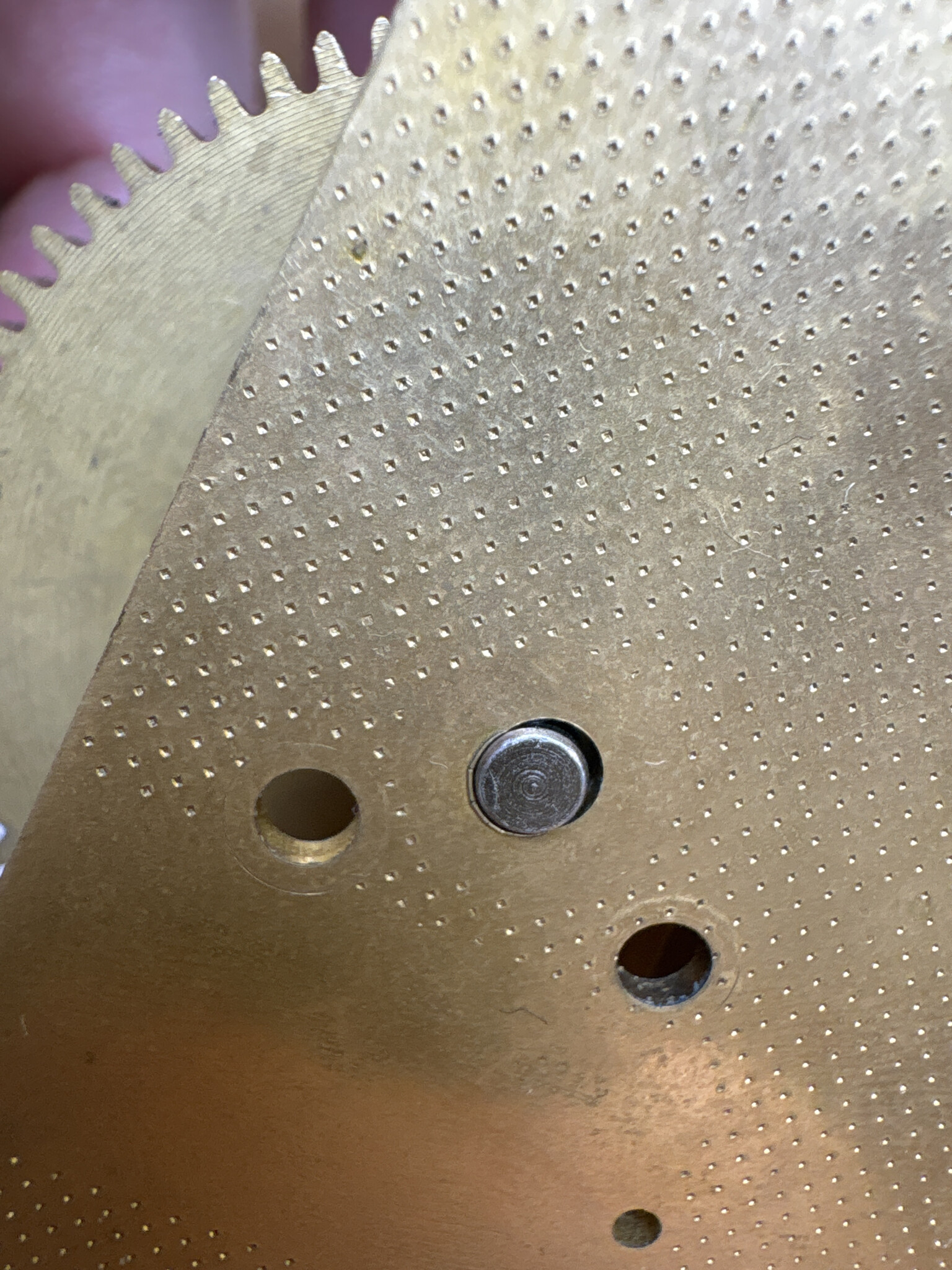

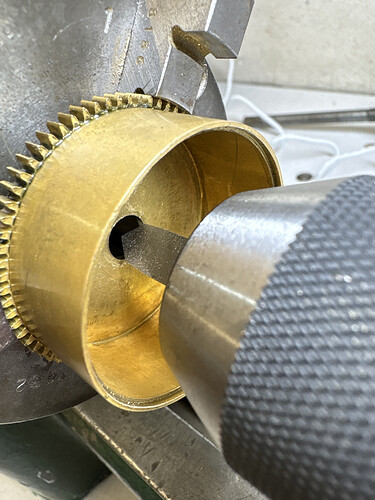

Leuk! Hoe centreren jullie uitgesleten tapgat (wanneer beide zijden tegelijk uitgesleten zijn)?

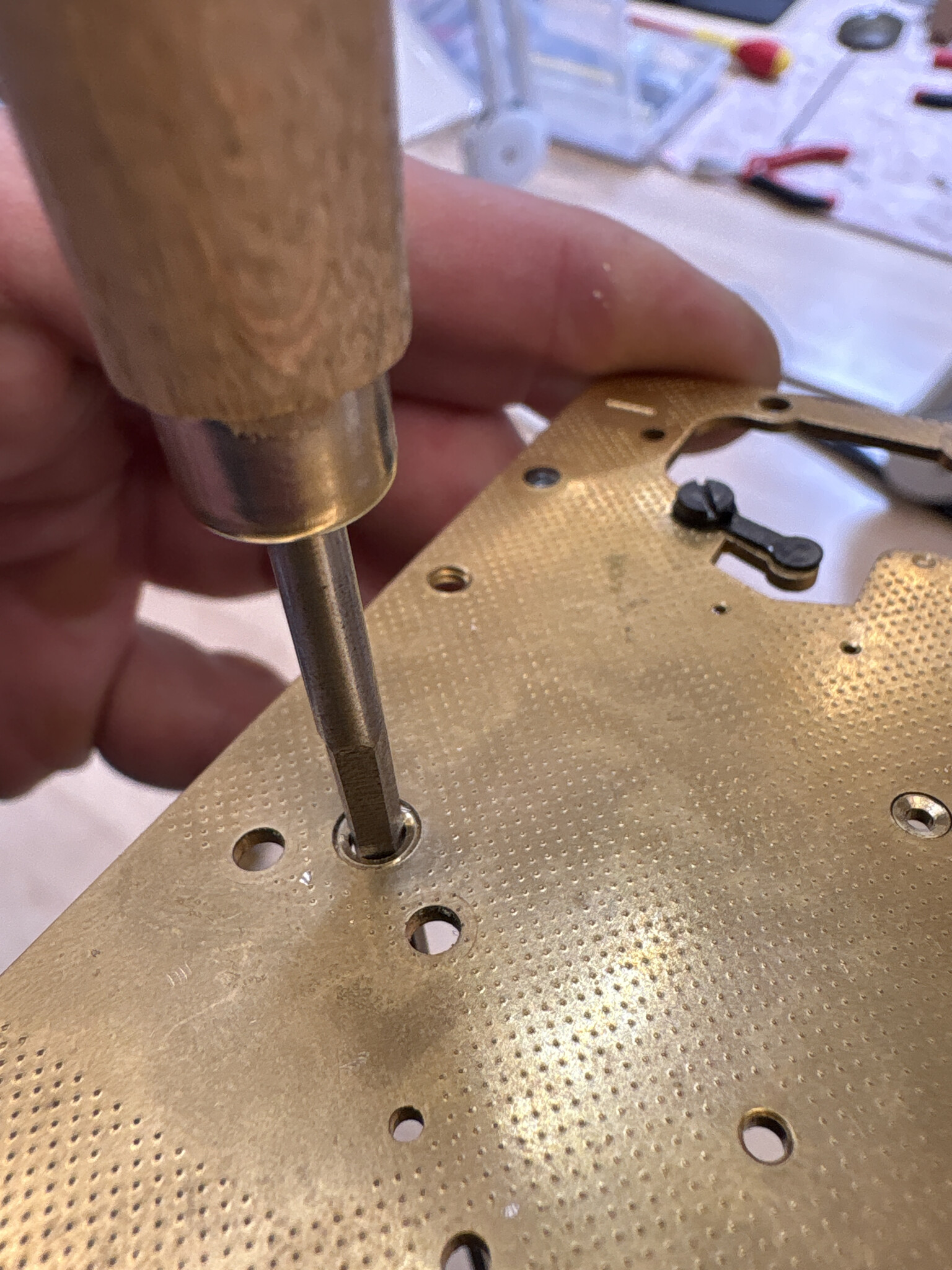

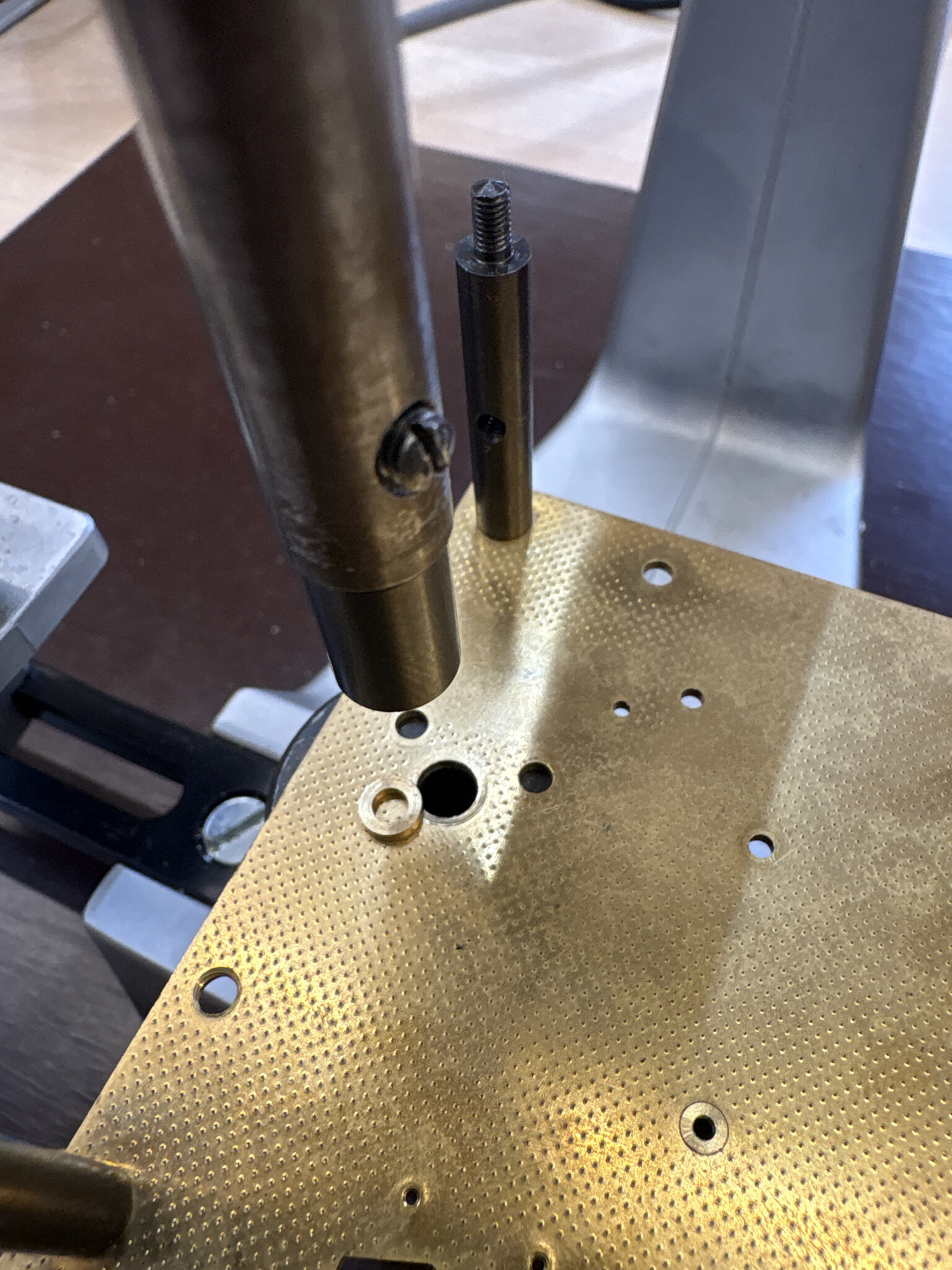

De uitgesleten kant bepalen en meten, deze aan de andere kant even groot uitvijlen. Dan rond vijlen en op het verbus toestel met een center het middelpunt zetten om een bus uit te “ruimen”.
Ik denk dat de hoofdvraag vooral is “hoe kan je weten waar het precieze center is als beide kanten zwaar rondom uitgesleten zijn” :smile:
Zou in theorie kunnen met passers door te diameters van de wielen te meten die erop inhaken, maar eenvoudig is dat niet :thinking:
Zeker wel! Ik vind bijvoorbeeld restauratieprojecten echt geweldig om te zien. Op JoepTjoep laatst een dik 20 minuten durende restauratie van een aambeeld en een bijl zitten kijken. Noem me een idioot, maar ik kan daar van genieten. Niveau zen. Dus als je dat soort foto’s gaat plaatsen (wat in mijn ogen je reinste porno is), maak dan een JoepTjoep kanaal. Dat levert je in ieder geval één abonnee op. :joy:

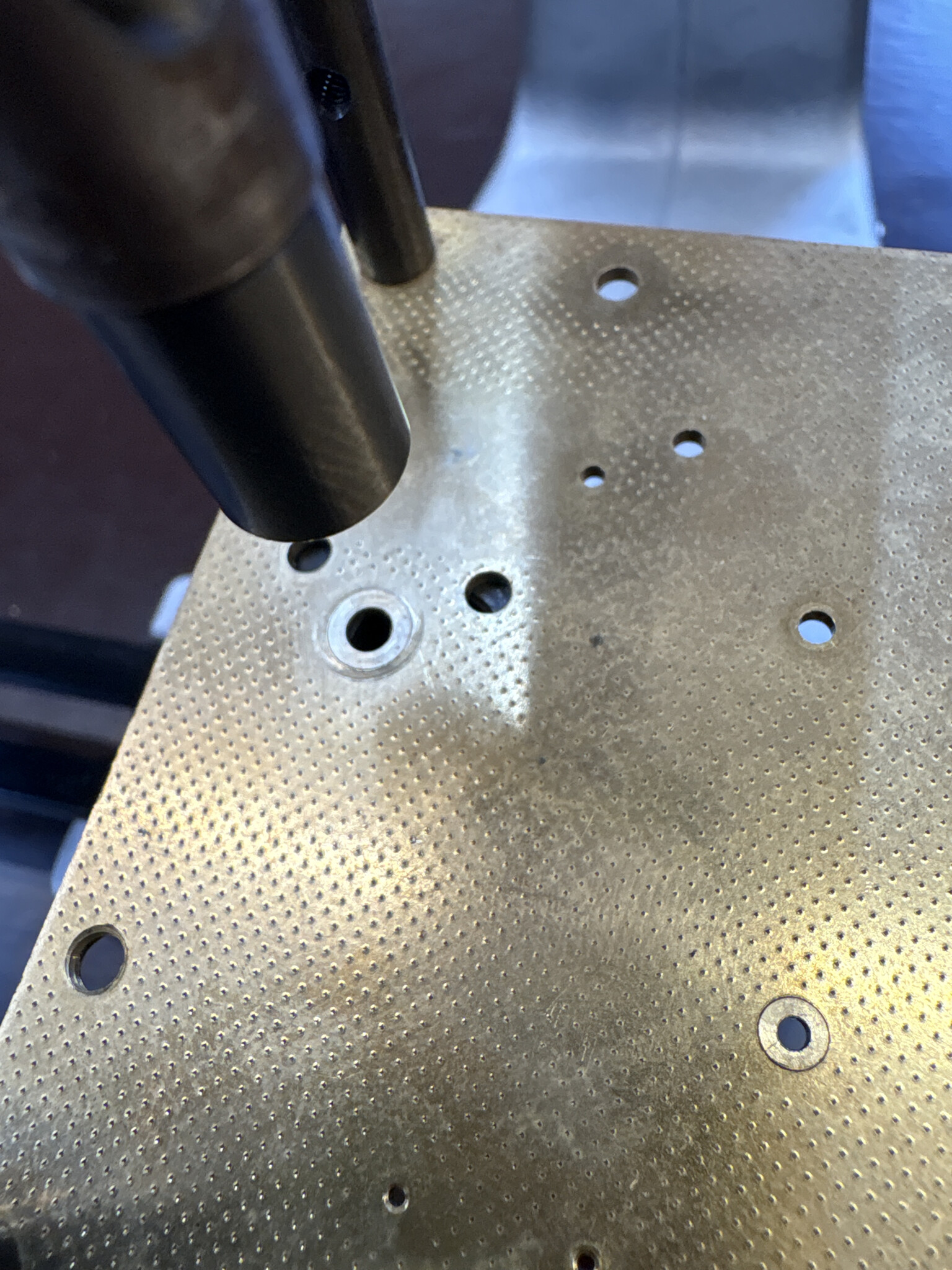

Blinde bus plaatsen (eentje zonder gat) en dan met een engranage passer met de raderen erin de plaats van het gat bepalen en dan gat en olie zenking maken.
Is niet ingewikkeld maar je moet het juiste gereedschap hebben.

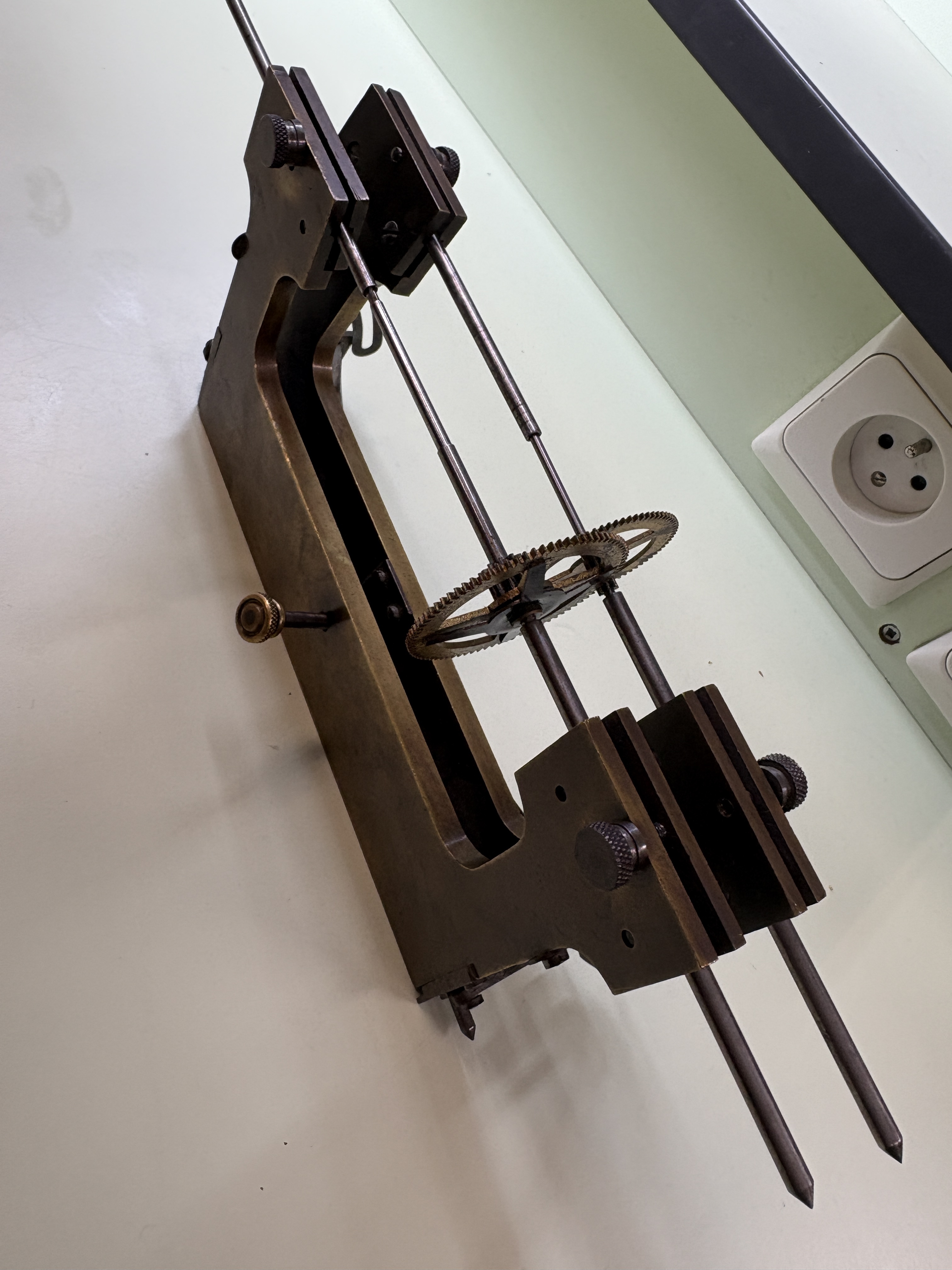

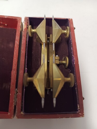

Dit is een ingrijpingspasser om op de stelplaat exact af te tekenen waar het middelpunt zit ( op de volle bus )
Ik heb hier de kleine voor (zak)horloges

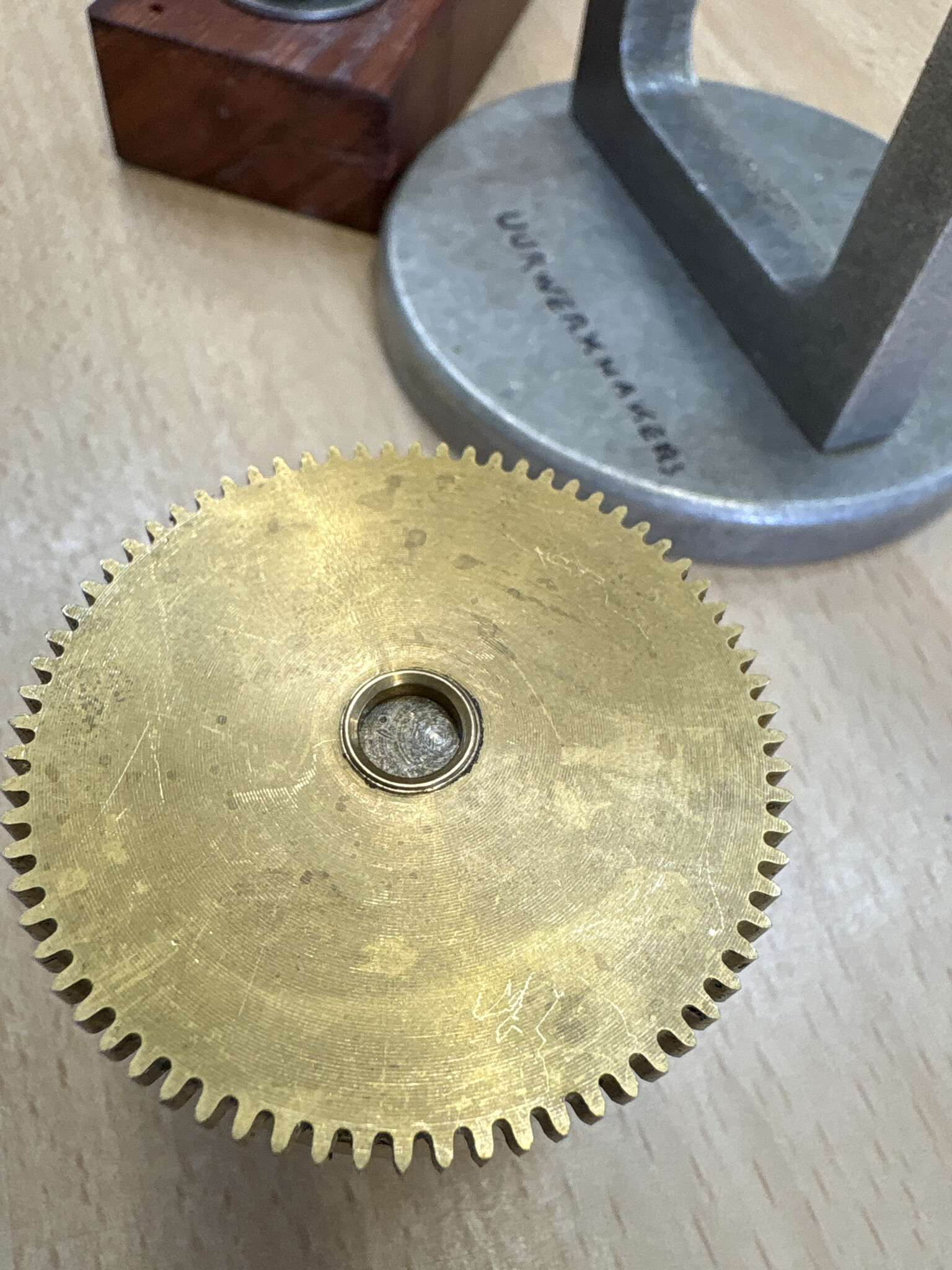

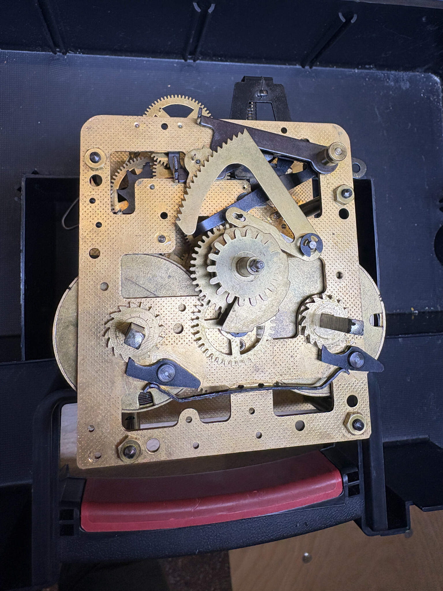

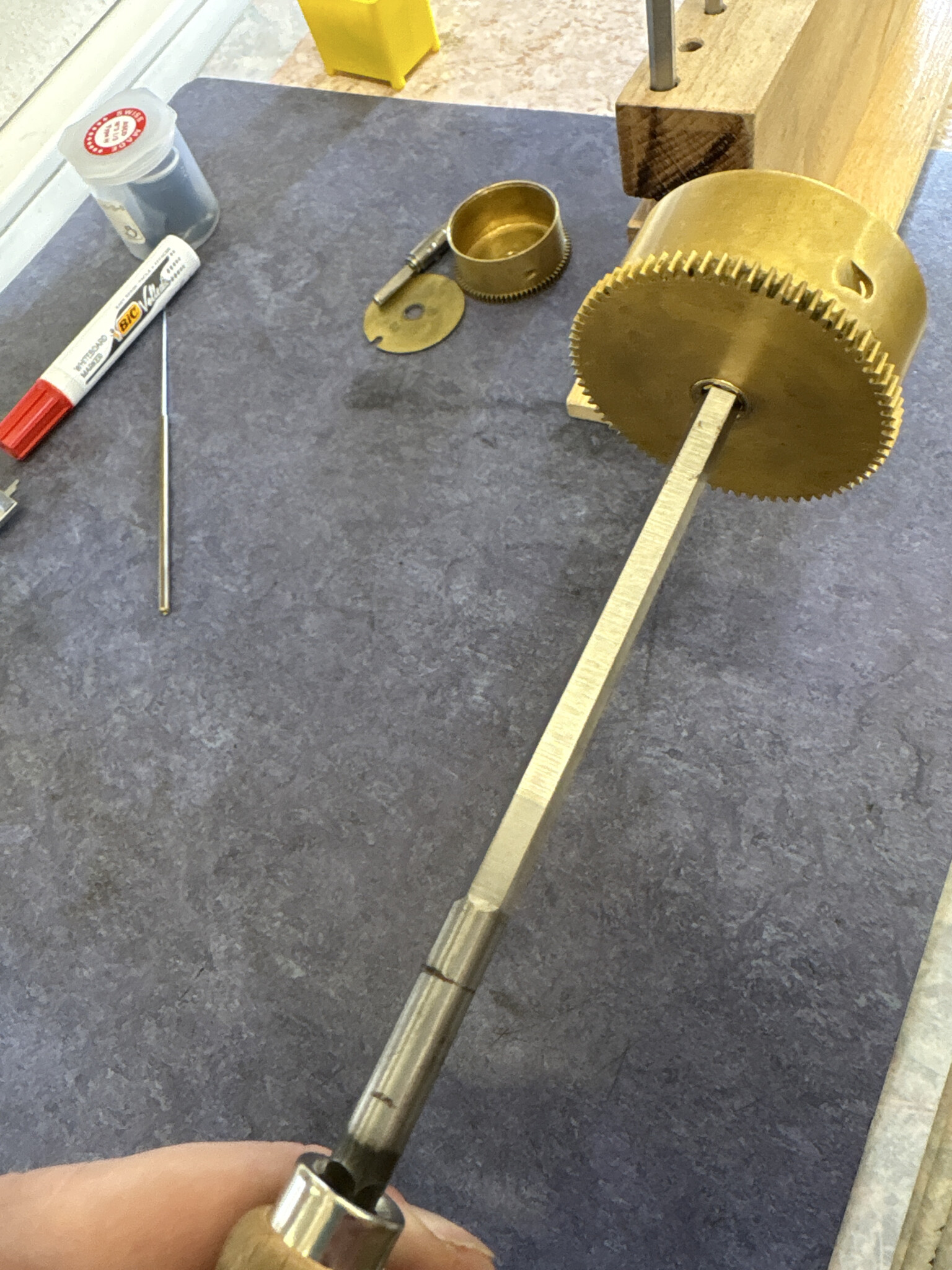

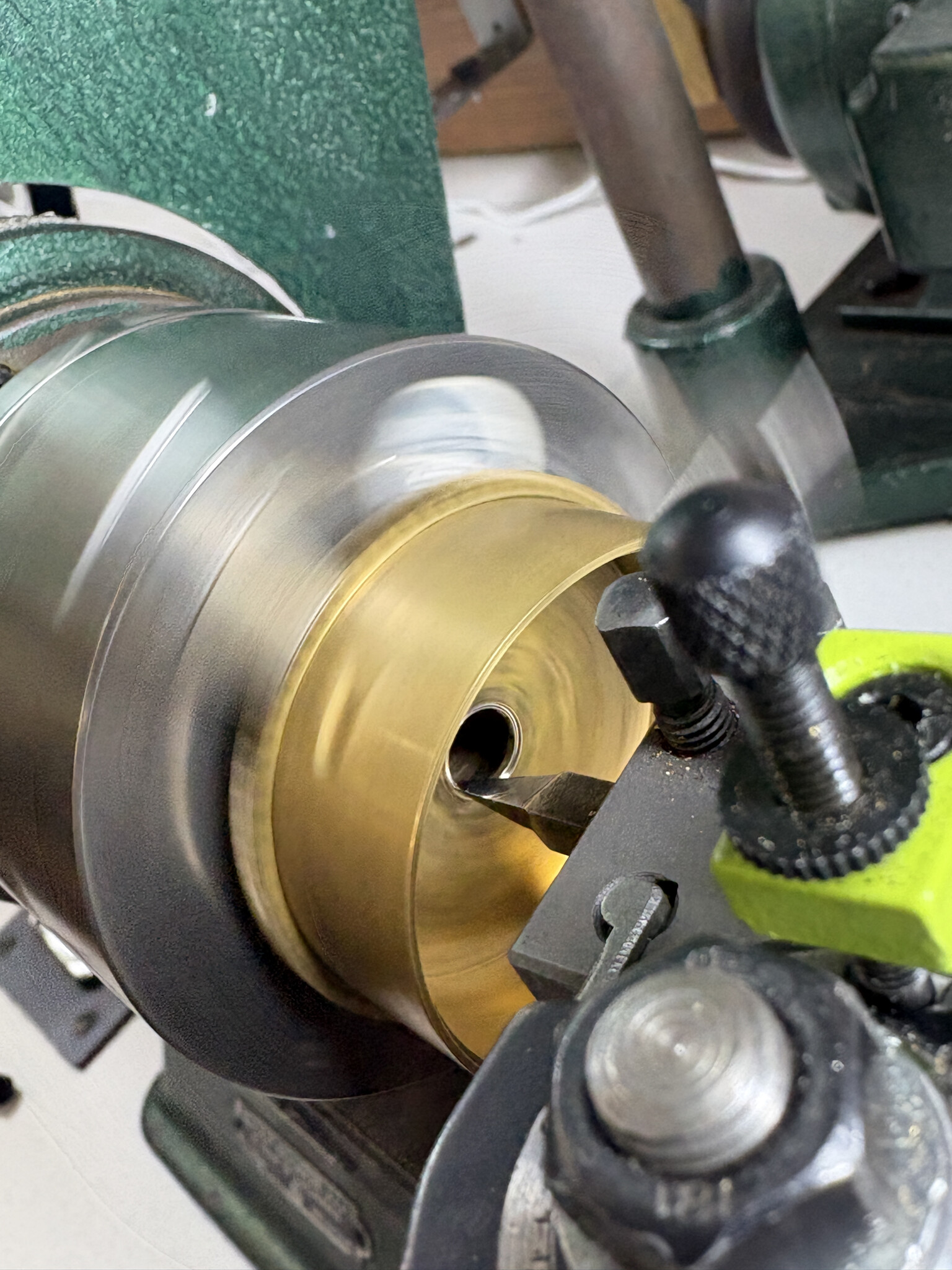

Bij het plaatsten van de assen door de veertrommels merkte ik een beetje speling. Op de trommels komt heel veel kracht te staan en deze moet natuurlijk mooi overgebracht worden op het radarwerk ( de tandwielen in de klok ). Dus alles opnieuw uitgedraaid op een draaibankje en nadien 2 nieuwe messing busjes geplaatst en uitgeruimd zodat de assen perfect passen.
Mooi werk! Bij mij begint het klokken verhaal ook te kriebelen. Heb je de ton uitgelezen met een poupitaster, waarna je hem centreert? Of is dit bij klokken echt overkill?

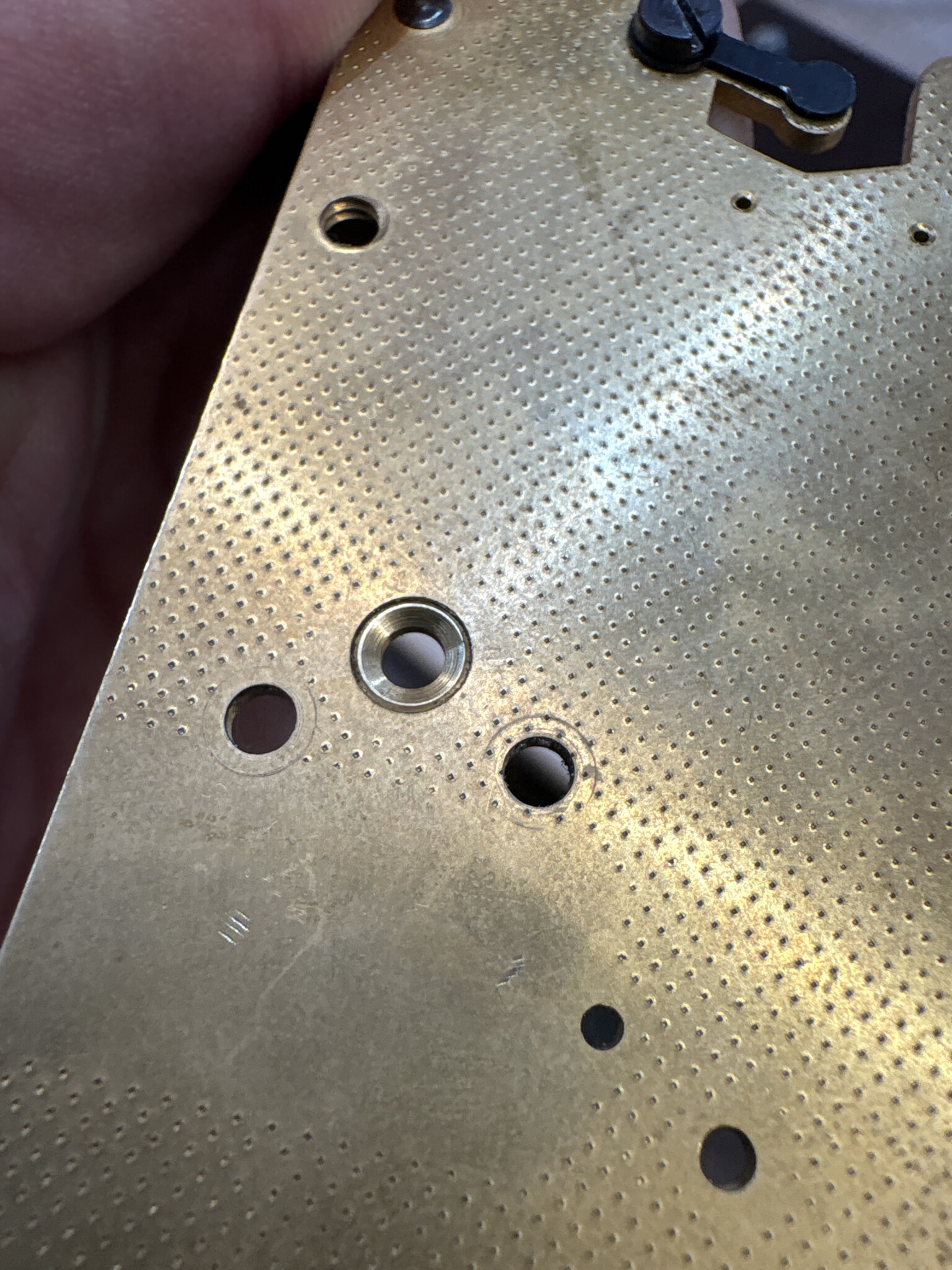

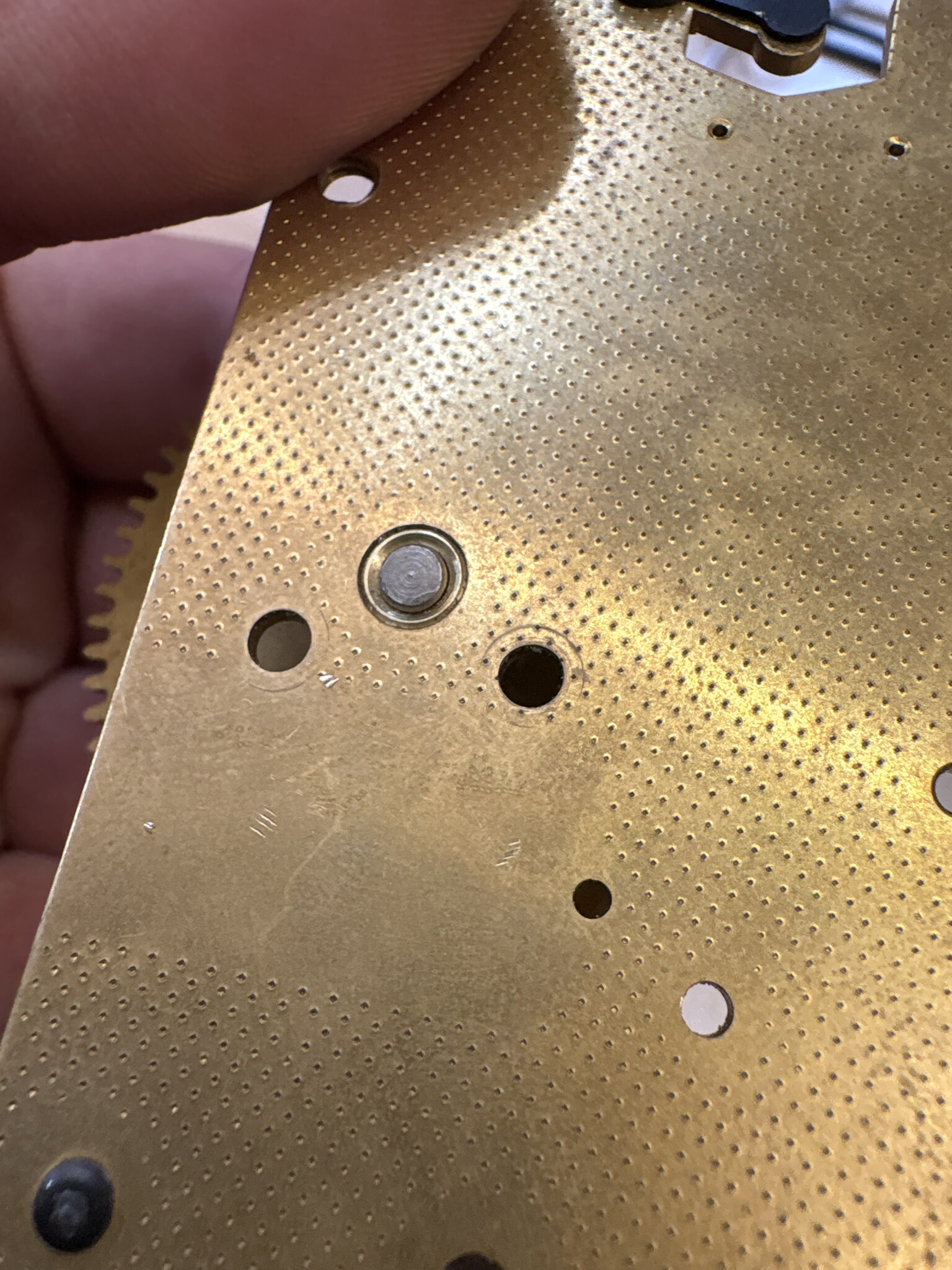

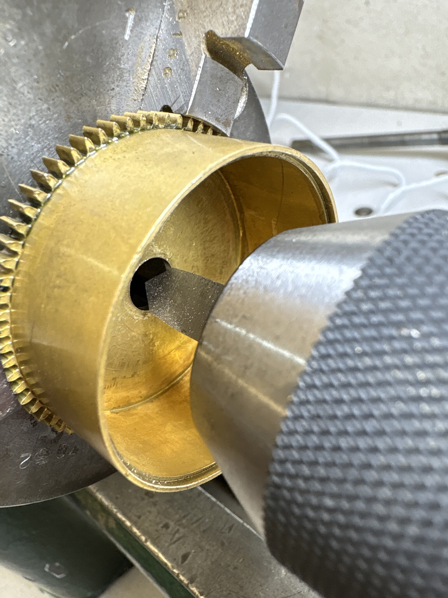

Ook op de stelplaat ( waar alles tussen gemonteerd wordt ) was er slijtage waar de opwindas zit.
Nieuwe bus en klaar!

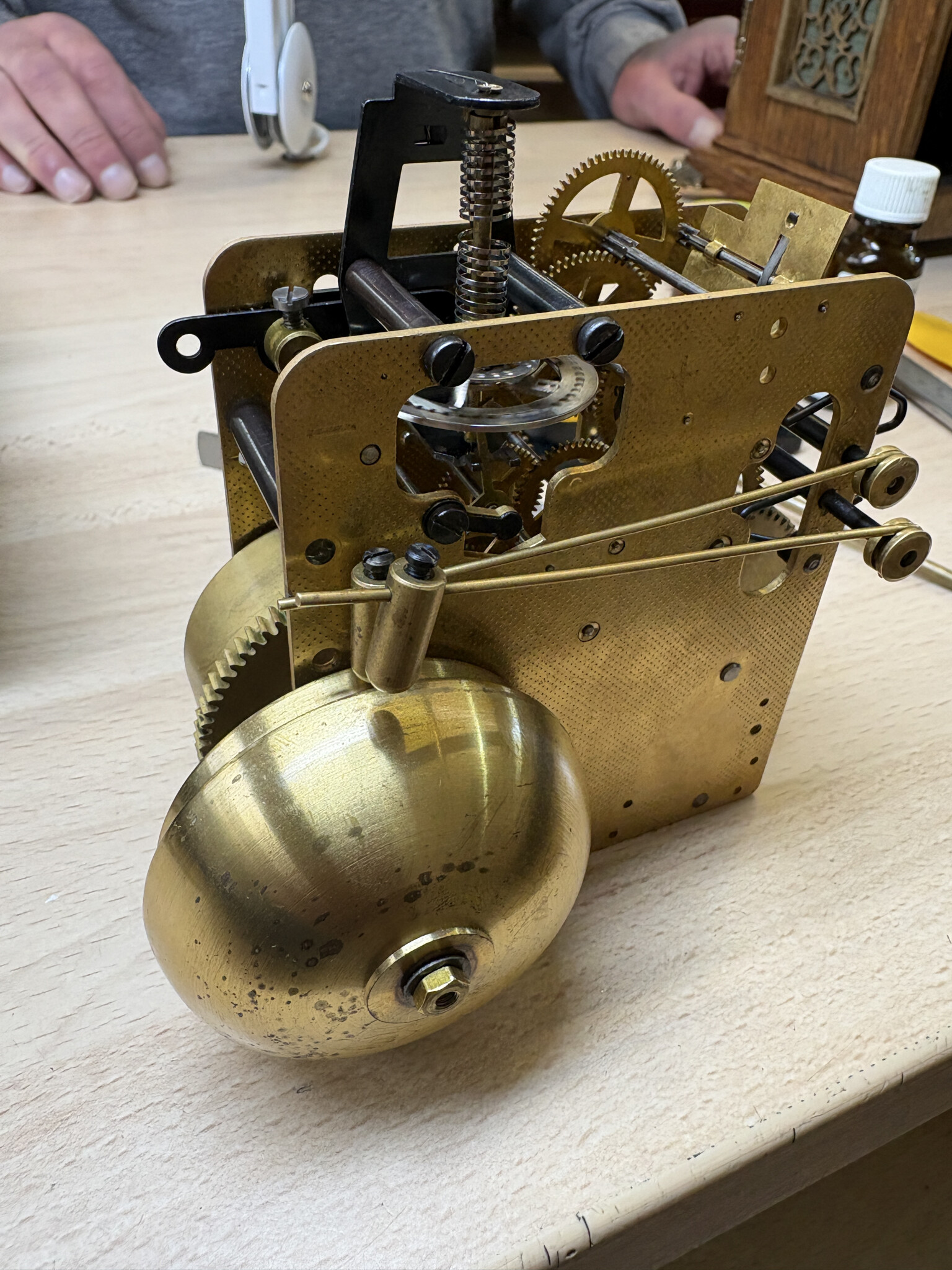

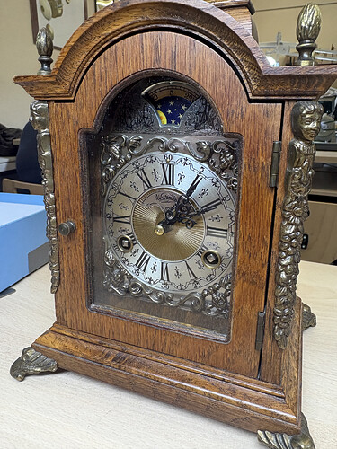

Inmiddels zit de klok van @Langelambal in elkaar en ben ik de tijd aan het afstellen. Voorlopig zit ik op 5min achter per dag :wink:
Als je de ton opspant in een draaibank en met een vaste bijtel een gat maakt is het altijd gecentreerd. Nadien passende bus geplaatst en op maat geruimd met een 5kant ruimer.

Oma’s “engelse klok”. (De linker komt echt uit Engeland)
