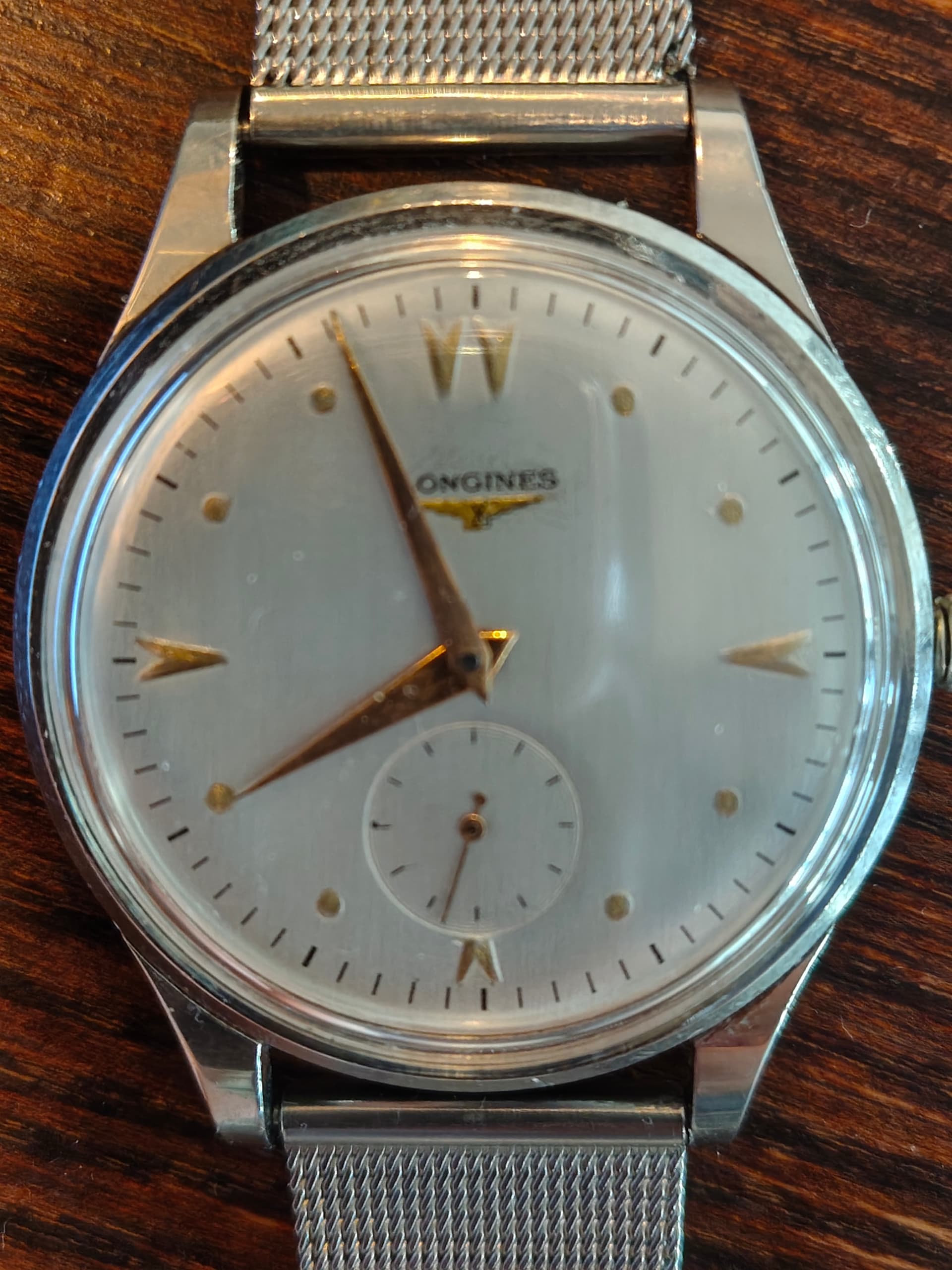

Klopt deze longines wijzerplaat wel?

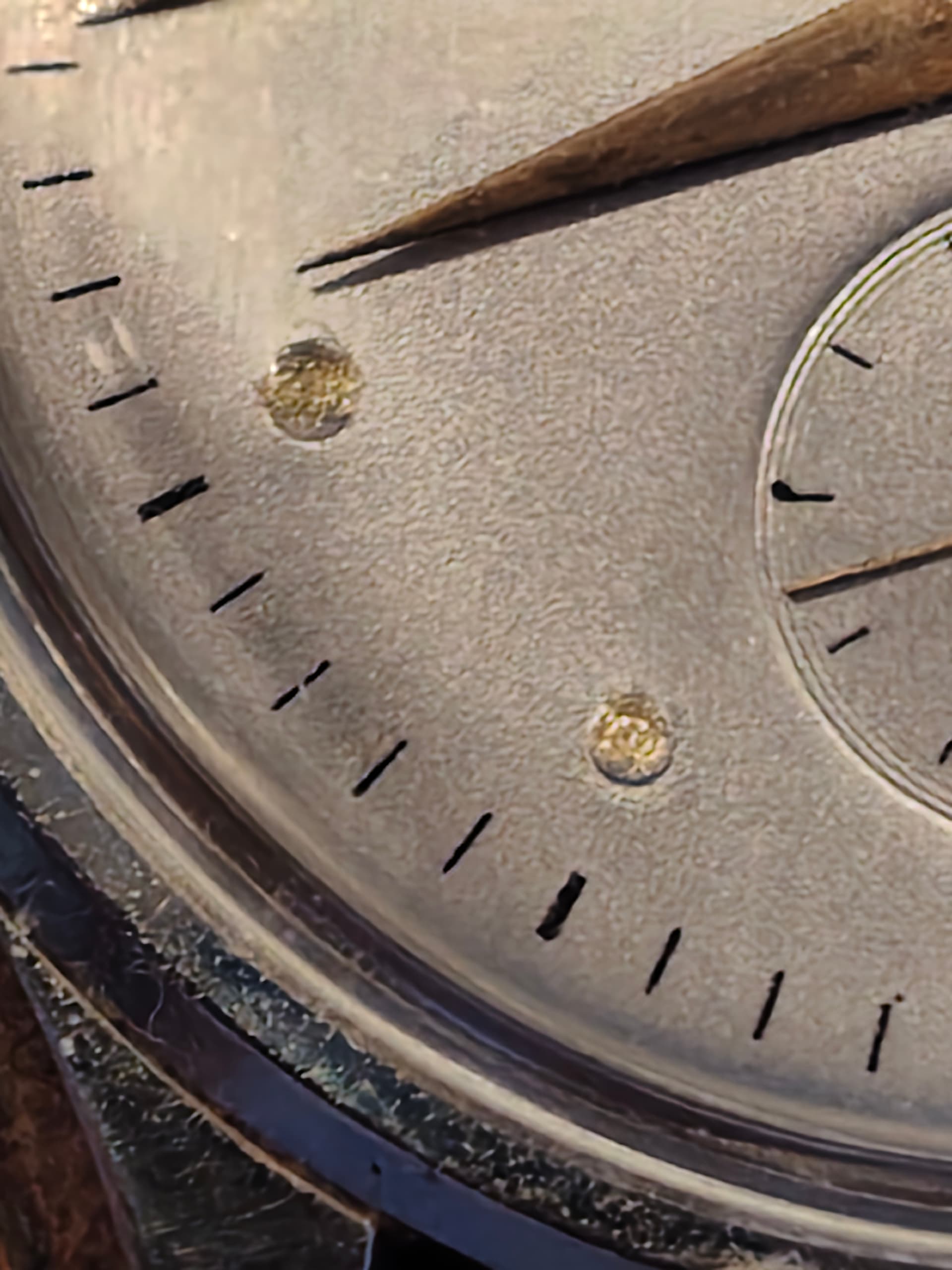

Kenners, ik heb een horloge gekocht. Een vintage Longines Jumbo. Ik heb hem binnen maar twijfel over de authenticiteit van de wijzerplaat (overgeschilderd of niet). Kunnen jullie wat feedback geven? Volgens de verkoper is het hetlemaal correct, maar toch…
Ik voeg een paar foto’s bij.

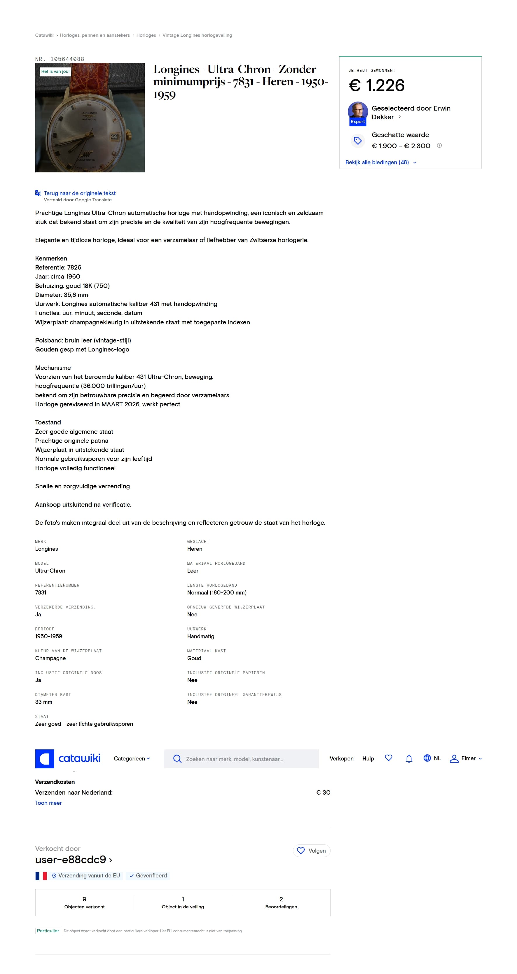

Heb je een direct linkje?
Ik zou niet laten taxeren. Waarom zou je dat doen?
https://www.catawiki.com/nl/l/105644088?clickref=1110l4kmA6ML&utm_content=1101l62858&utm_medium=affiliate&utm_source=cpn&utm_term=
Deze?
Dit zijn betere foto’s

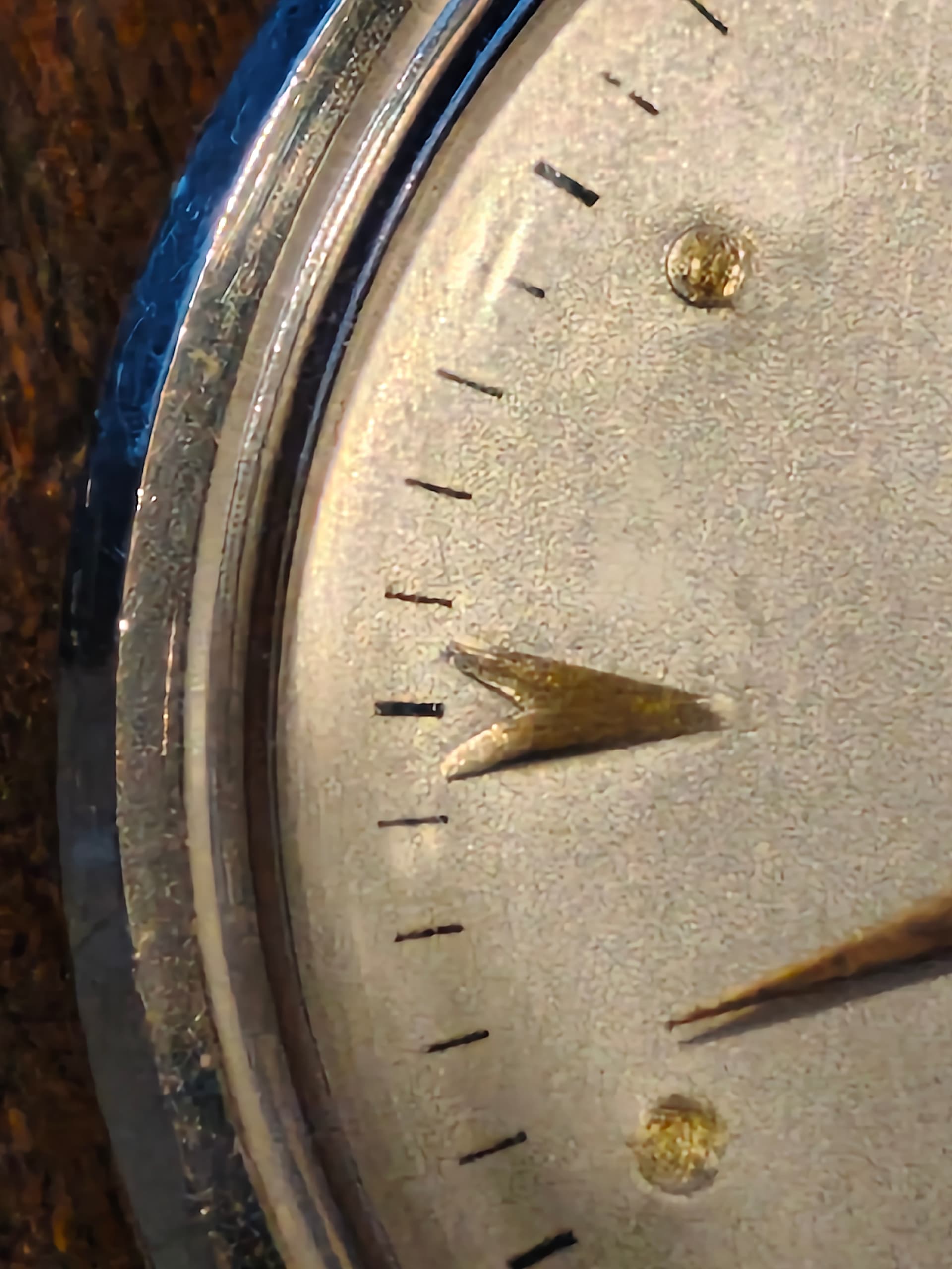

Het gaat volgens mij om de markers op de 7 en 8 die vind ik raar…
Dat is een heel ander ding toch?
Ah. Ik zit te slapen.
ja klopt, foutje van mij. Heb ondertussen betere foto’s gestuurd.

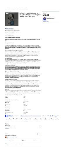

Nee, die heb ik niet gekocht. De verkoper kwam uiteindelijk niet over de brug, wekte weinig vertrouwen. HEt gaat om de stalen Longines jumbo ‘calatrava’.

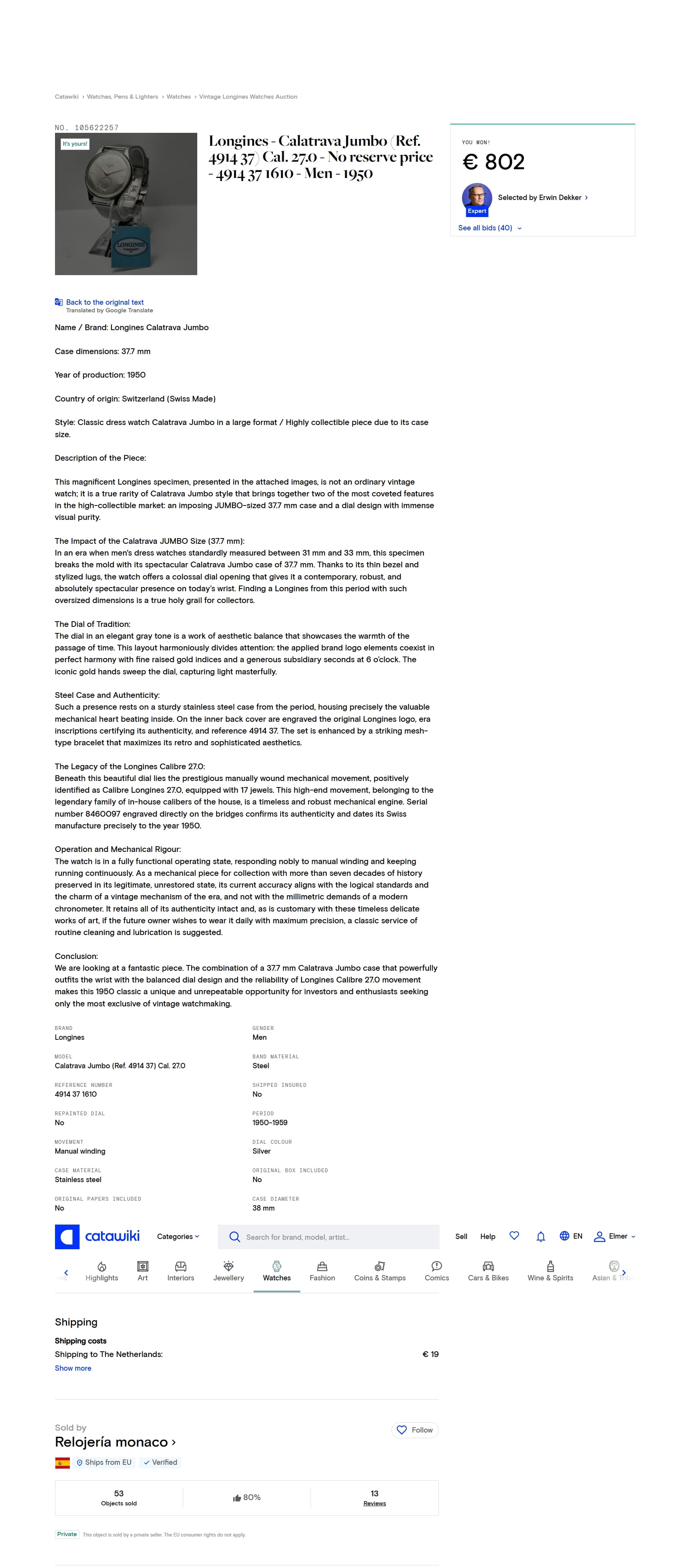

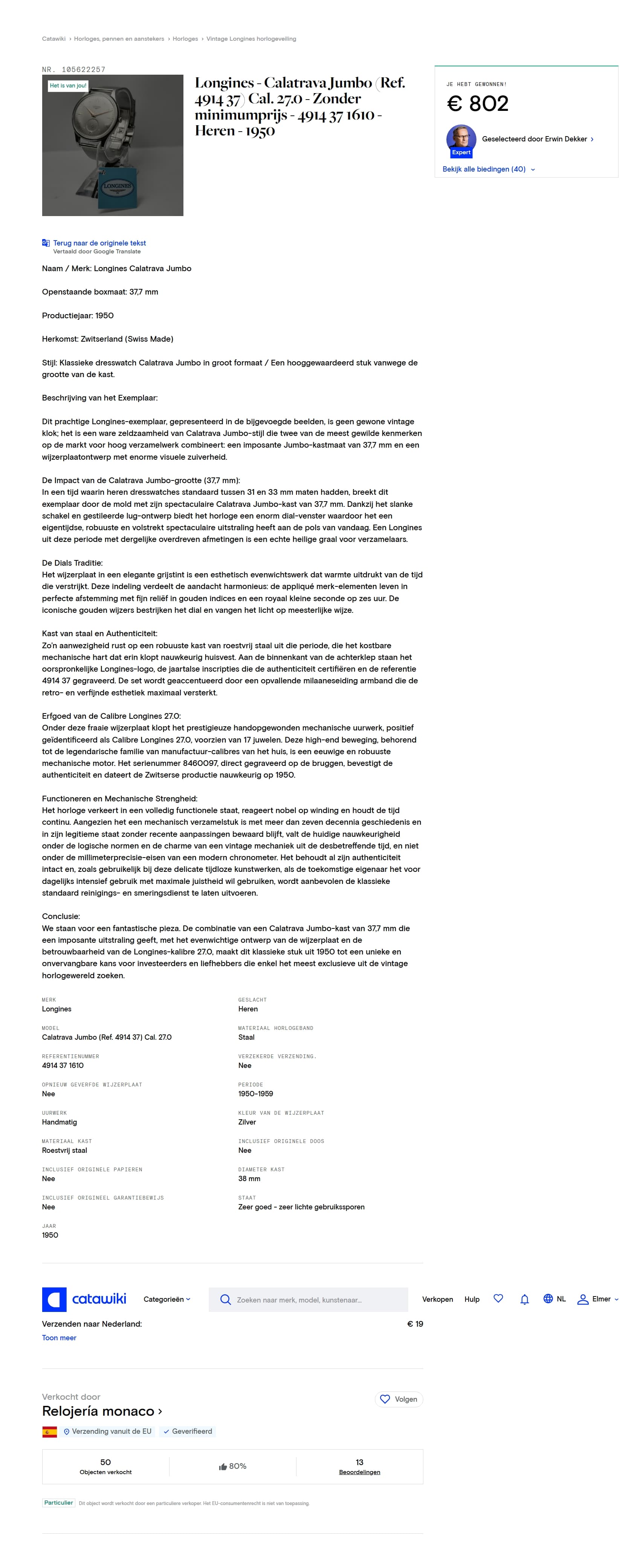

Longines - Calatrava Jumbo (Ref. 4914 37) Cal. 27.0 - Heren - 1950

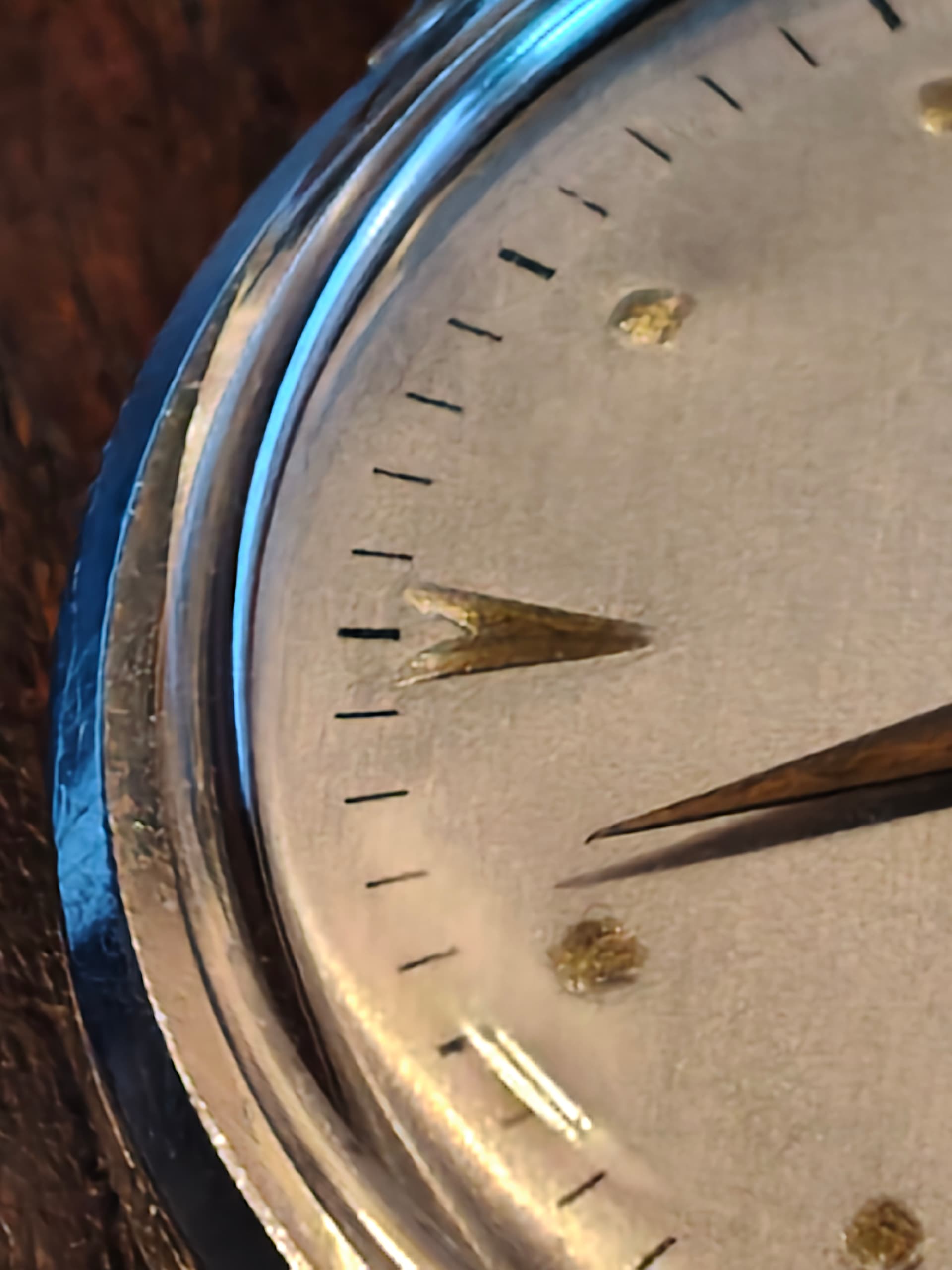

Waarom ga je hem laten beoordelen, stuur deze foto s door. Het zwarte streepje bij de halve marker op 6 staat niet in het midden. Alle dikke minuutstreepjes horend bij de bolletjes indices staan niet in het midden.

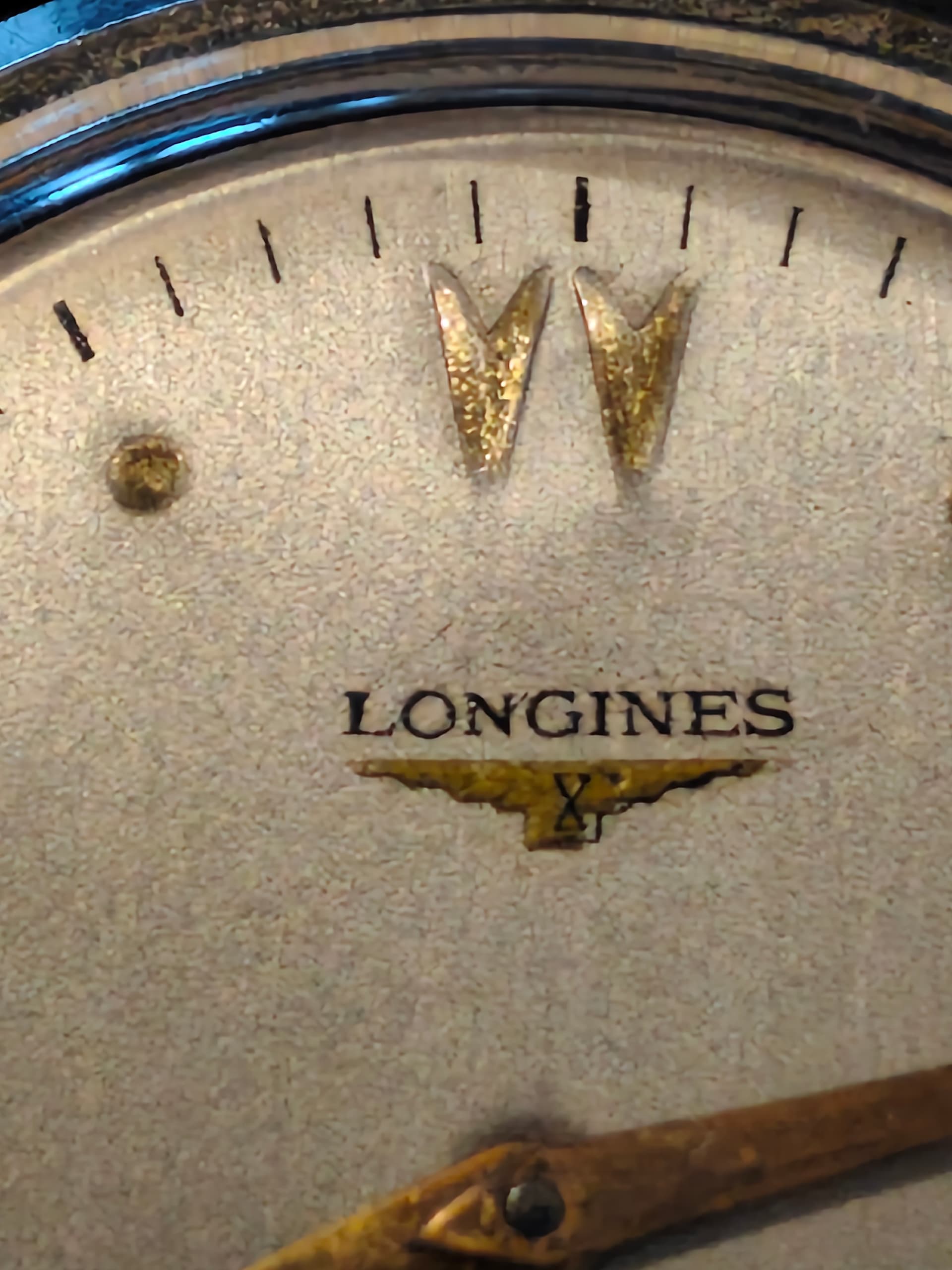

De foto van de index op 12 toont niet alleen verf op 1 van de pootjes van de index maar toont ook duidelijk een zwarte bedrukking op het opgelegde longines logo die er niet hoort en ook niet in het midden staat
Hoewel bij vroege longines van voor 1950 tot begin 1950 het kan voorkomen dat er geen swiss / swiss made / suiza op de plaat staat, vooral bij amerikaanse longines modellen, hoort dat bij deze wel
Dus deze foto s naar catawiki sturem met bijhorende uitleg
Plaat is herschilderd op een nogal lompe manier

edit: heb je een link naar de advertentie, dus niet een copy paste van de titel maar een echte link?
Longines - Calatrava Jumbo (Ref. 4914 37) Cal. 27.0 - Zonder minimumprijs - 4914 37 1610 - Heren - 1950 - online veiling Catawiki

En als je dan naar gassan gaat, vraag dan of ze specifiek ook kijken naar de bolletjes index op 4, er zit een deuk daar in je wijzerplaat
Al die fouten kon je zien op de foto s van de advertentie.

Er staat ook geen Swiss Made op de plaat. Ik heb dezelfde fout gemaakt in het verleden. De klantenservice kan je vergeten helaas… die is er niet. Probeer de verkoper direct te benaderen en er uit te komen. Ik heb mijn account daar verwijderd. Al krijg je maar iets terug is mijn advies pak dit en neem de rest als leergeld.
