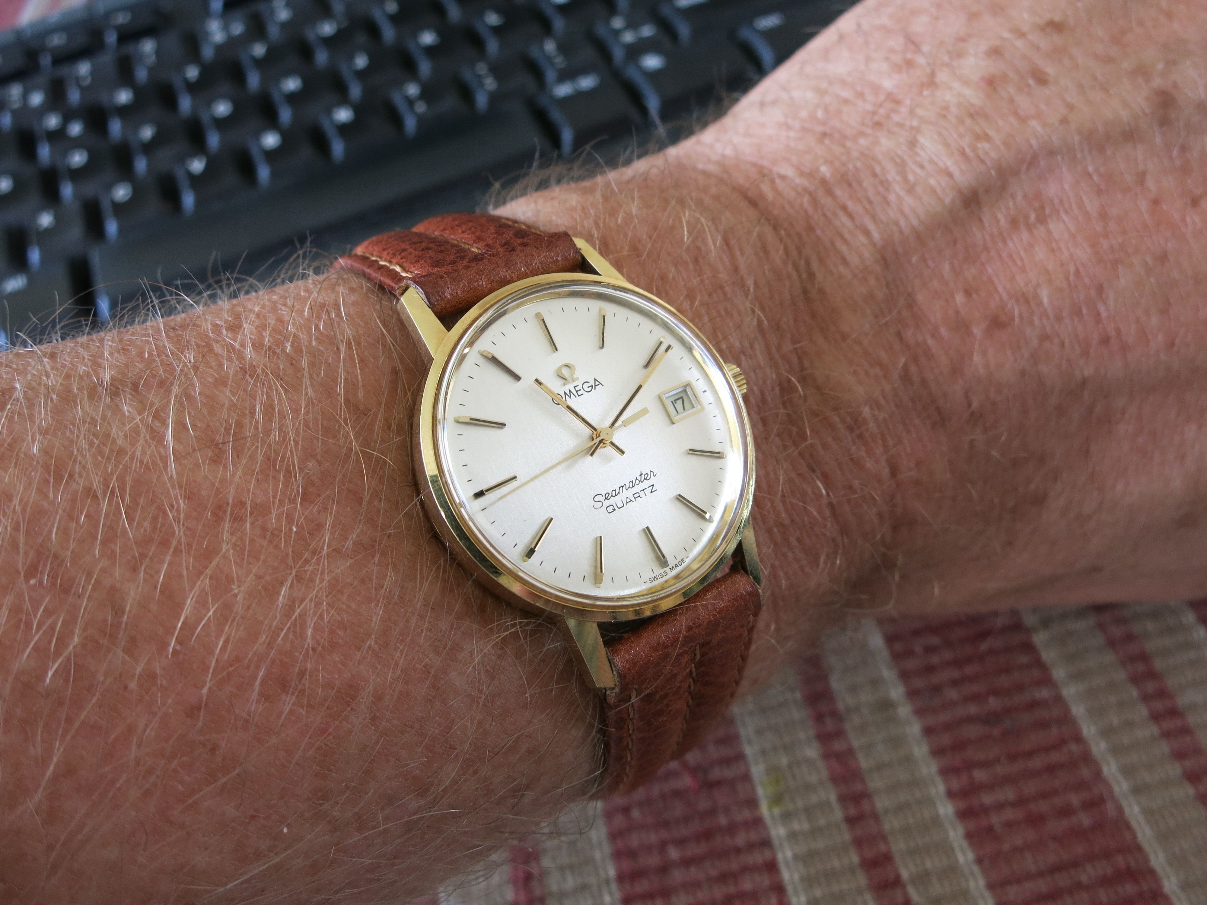

daar heb je een 18 karaat vol , quartz voor
