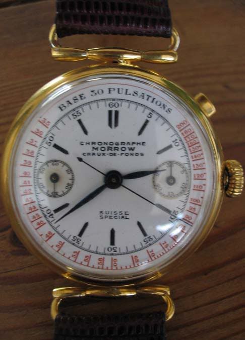

Heb je een paar maanden geleden een 15 1/2 lijns Löwenthal chrono gerepareerd, krijgen we er alweer ééntje op de werkbank! Hoezo zeldzaam kaliber!
Het gaat om een Morrow enkeldrukker chronograaf van ongeveer 1925, uiterlijk nog heel erg fraai, de kast is in zeer goede staat met mooie ouderwetse bewegende “lugs”; een heel erg fraaie geemaileerde wijzerplaat en ook het uurwerk ziet er nog erg goed uit.
Het eerste probleempje kondigd zich aan als blijkt dat het kroontje kompleet met opwindas er zo uit te trekken is!
