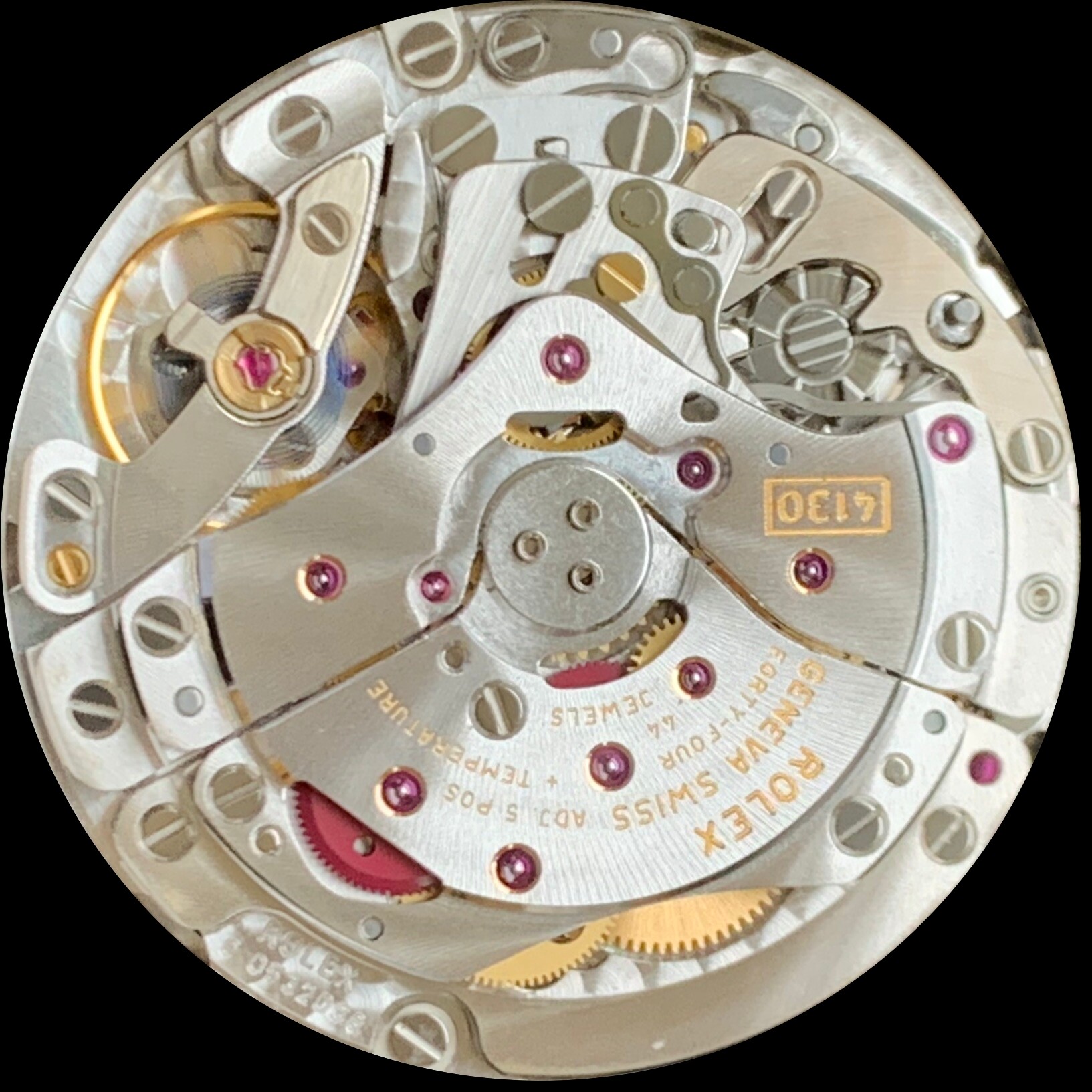

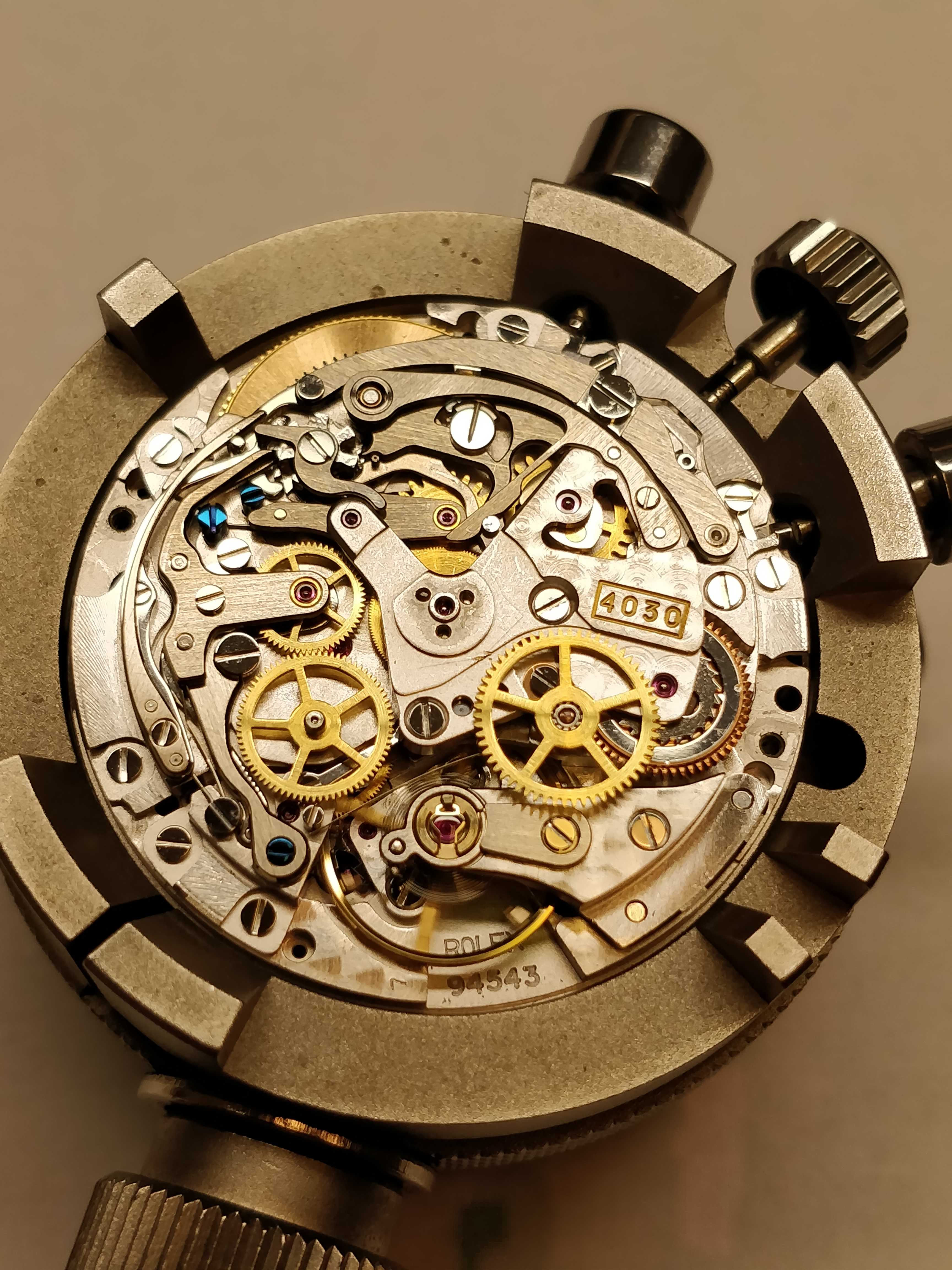

Dat klopt niet, het huidige caliber 4130 heeft helemaal niets te maken met het eerdere zenith gebaseerde caliber. Dit is een volledig nieuw caliber, ontwikkeld door Rolex.
Daarom vraag ik ook naar bronnen, want er drijven meerdere verhalen rond over dat uurwerk. De meest gangbare is toch dat ze voort hebben geborduurd op het Zenith platform, maar als je een bron hebt die dat weerlegt neem ik daar graag kennis van.
Bron is op zich niet eens nodig als je naar de layout van de 2 calibers kijkt. Die zijn namelijk heel anders. Dit is een van scratch af aan opgebouwd destijds nieuw caliber. Geen afgeleide van dus.
Daarnaast is dit het enige caliber waarvan de vertical clutch volledig te servicen is ipv in zijn geheel te vervangen indien versleten.

Zie hier beide calibers zonder rotor. Hieraan kan je heel goed zien dat beide calibers totaal verschillend zijn.

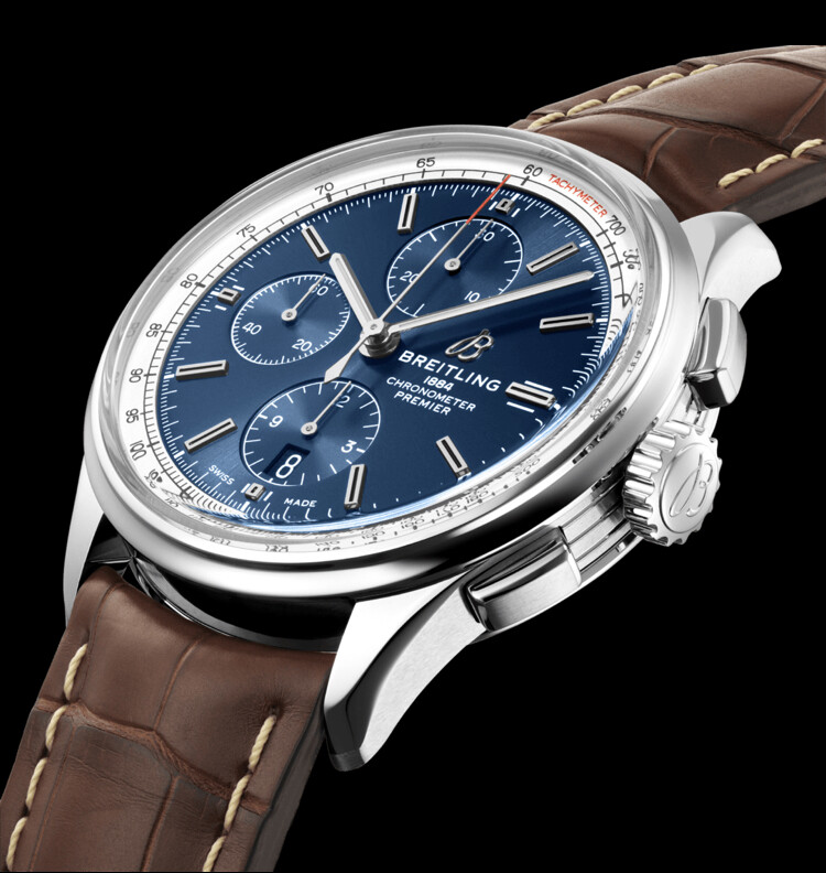

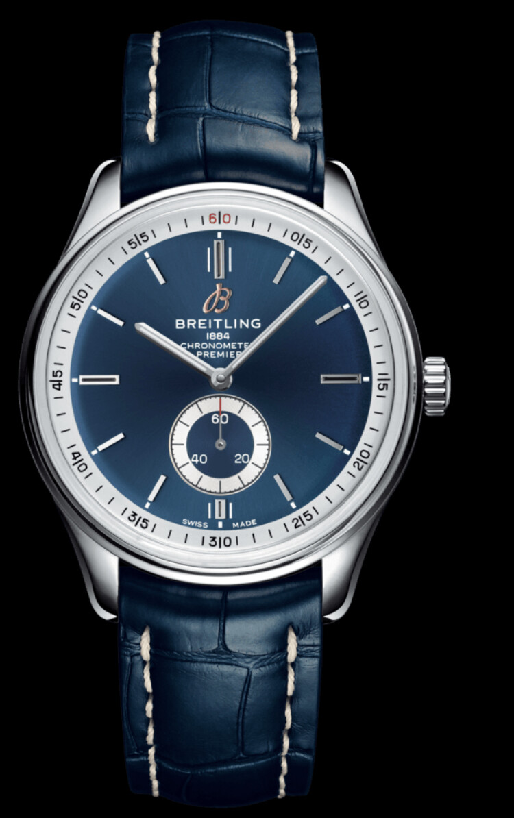

Dat doen ze goed, die premier serie. Breitling’s Premier is vele malen meer Premier dan Seiko Premier of onze Premier.
Ik hou er van.
Ik zeg ook niet dat het alleen Nederlands is.
Maar in een Breitling tikt dan weer een op ETA gebaseerde B01 caliber. Wat dat betreft heb je met een Seiko chronograaf in de wat duurdere klasse een caliber wat wel echt volledig in house is van een onafhankelijk merk. Het is maar net waar je waarde aan hecht natuurlijk.
