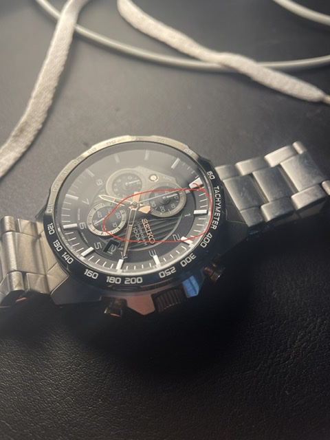

Hallo,
Ik heb een kras in mijn horloge glas (niet heel diep), het glas is hardlex mineraal glas. Heeft iemand een tip om deze kras eruit te krijgen?
Nieuw glas er in? :sweat_smile:

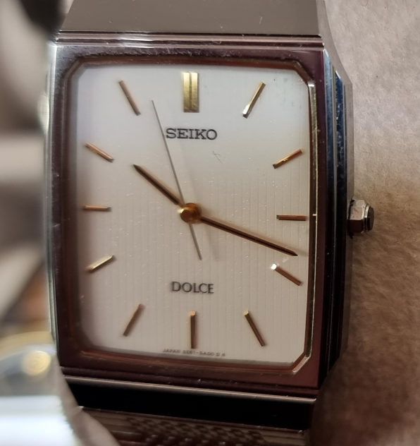

Dit werkte een paar jaar terug op een oud quartz horloge dat ik nog had.
Deze tip iddđŸ‘đŸ»

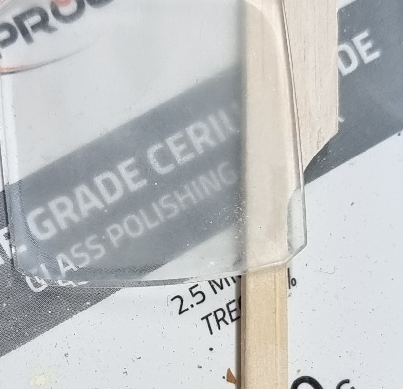

Hieronder voorbeeld van glas na grit 1200 en cerium polijsten
