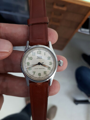

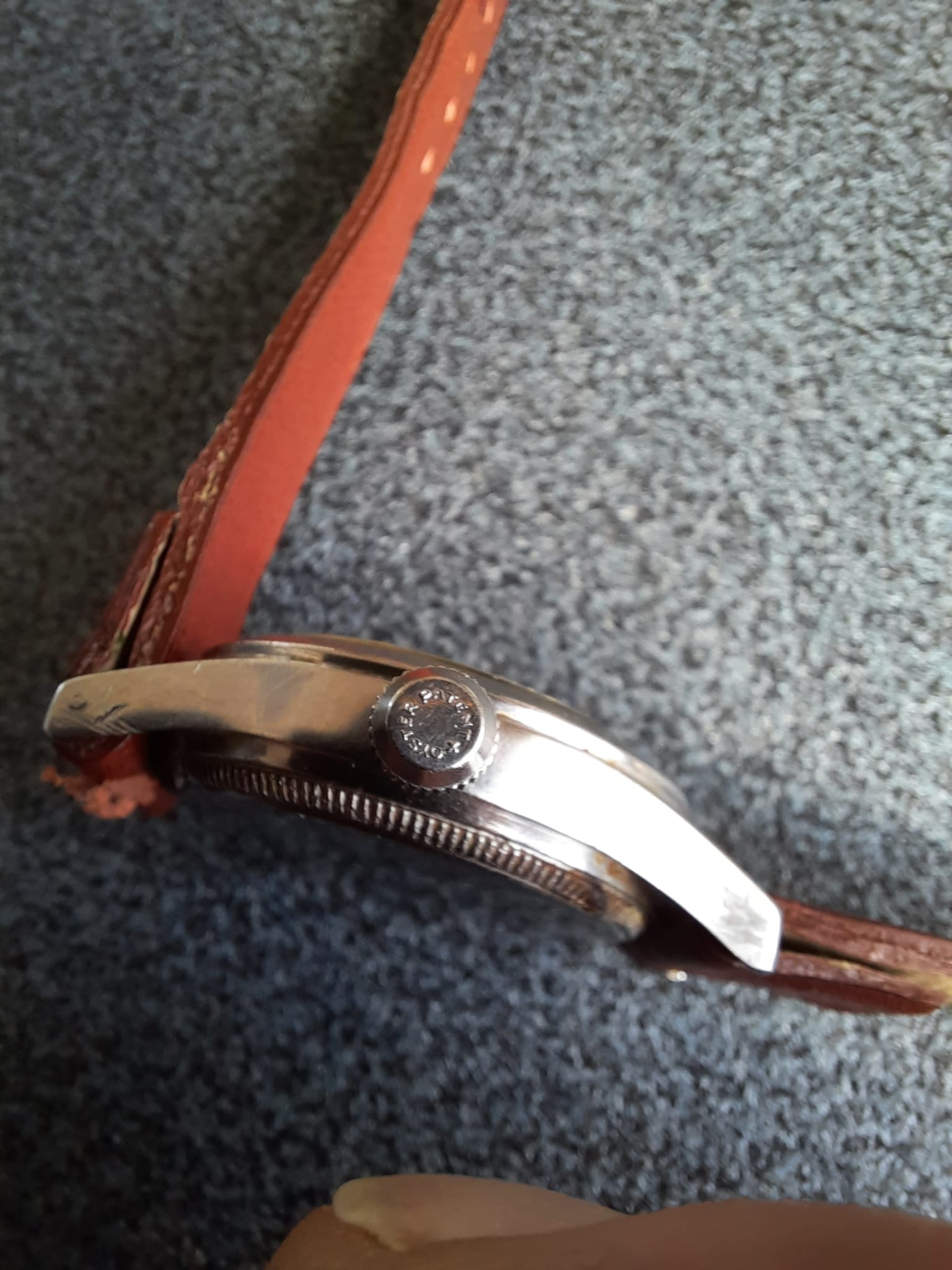

Goedemiddag allen,
Afgelopen vrijdag stuurt mijn vader mij een berichtje dat hij een leuk horloge heeft opgepikt bij de kringloop.
Bij het sturen de foto’s blijkt het om een tudor te gaan.
Gisteren op de timegrapher gehad hij loopt aardig.
Wie heeft er meer info over het model of deze ref.
Alvast bedankt, groet Joe
Ja, deze ziet er gewoon legit uit. Jammer dat de lume uit de wijzers is, maar dat is dan maar zo. De echt interessante vraag is wat jouw vader er voor heeft betaald…

Ik ga denk ik iets minder enthousiast zijn als anderen aangezien ik niet het idee heb dat het of deze ref is of dat deze niet echt is.

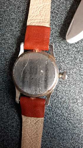

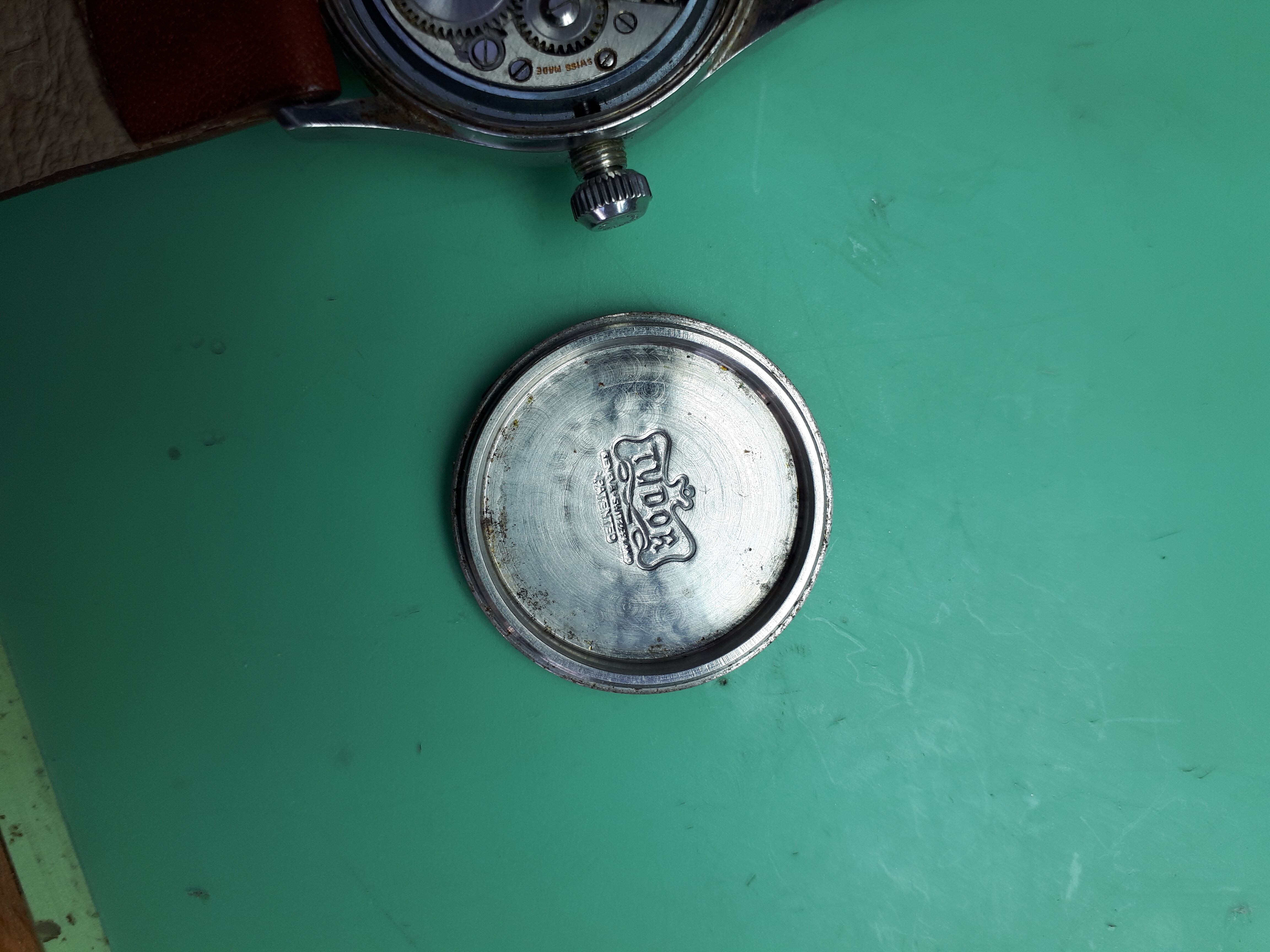

Als ik kijk naar dit uurwerk zie ik toch wel serieus verschillen tevens de caseback gravure is ook anders. De roos mist op de wijzerplaat en tevens de kleur van de cijfers zeggen of relume of gewoon groen geverfd zeker omdat de wijzers radium zijn denk ik in iedergeval niet dat deze plaat bij deze wijzers hoort.

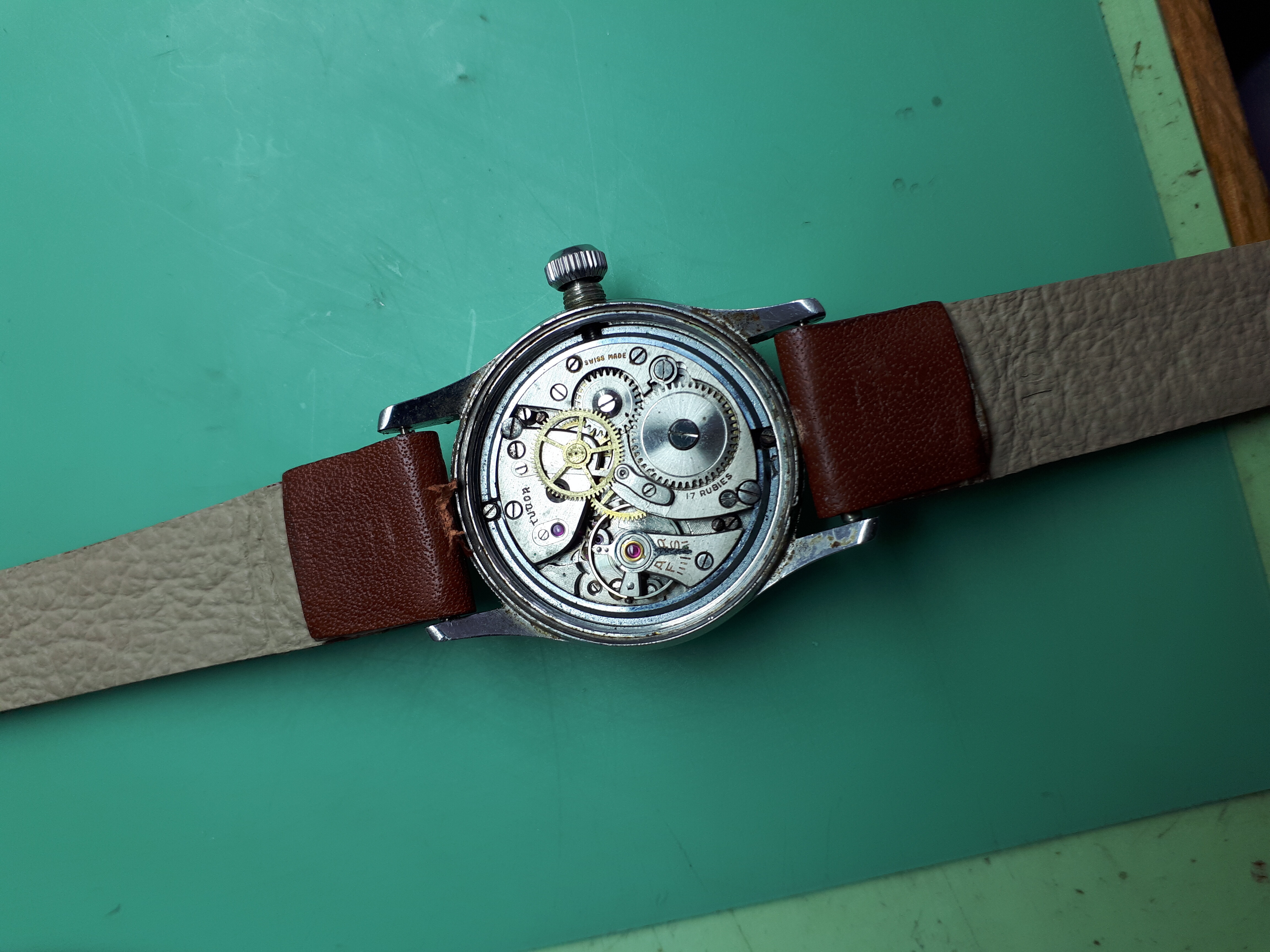

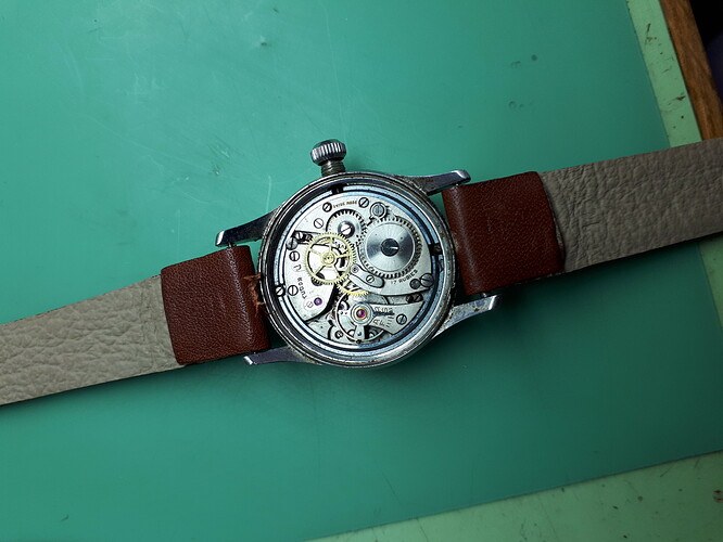

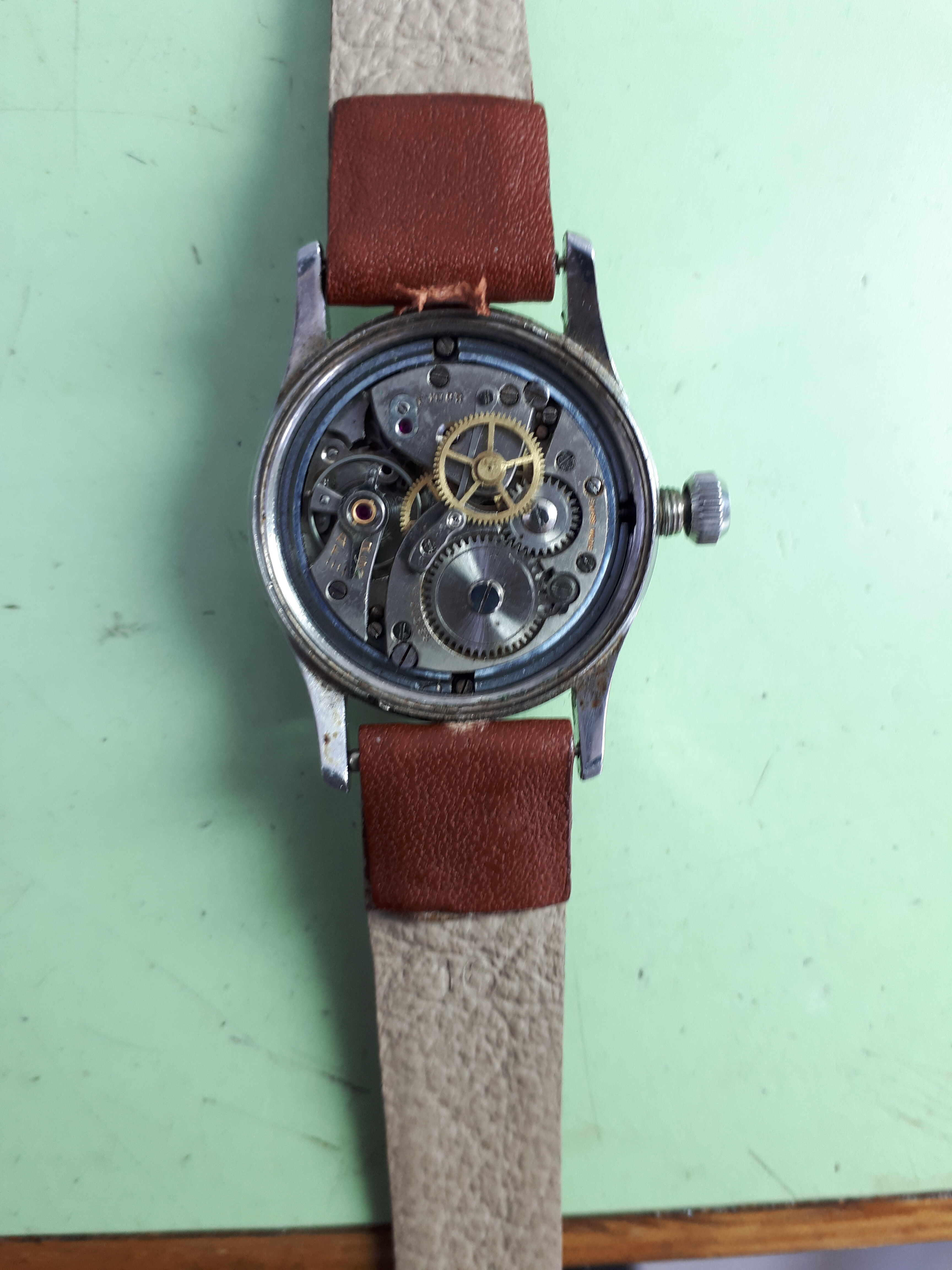

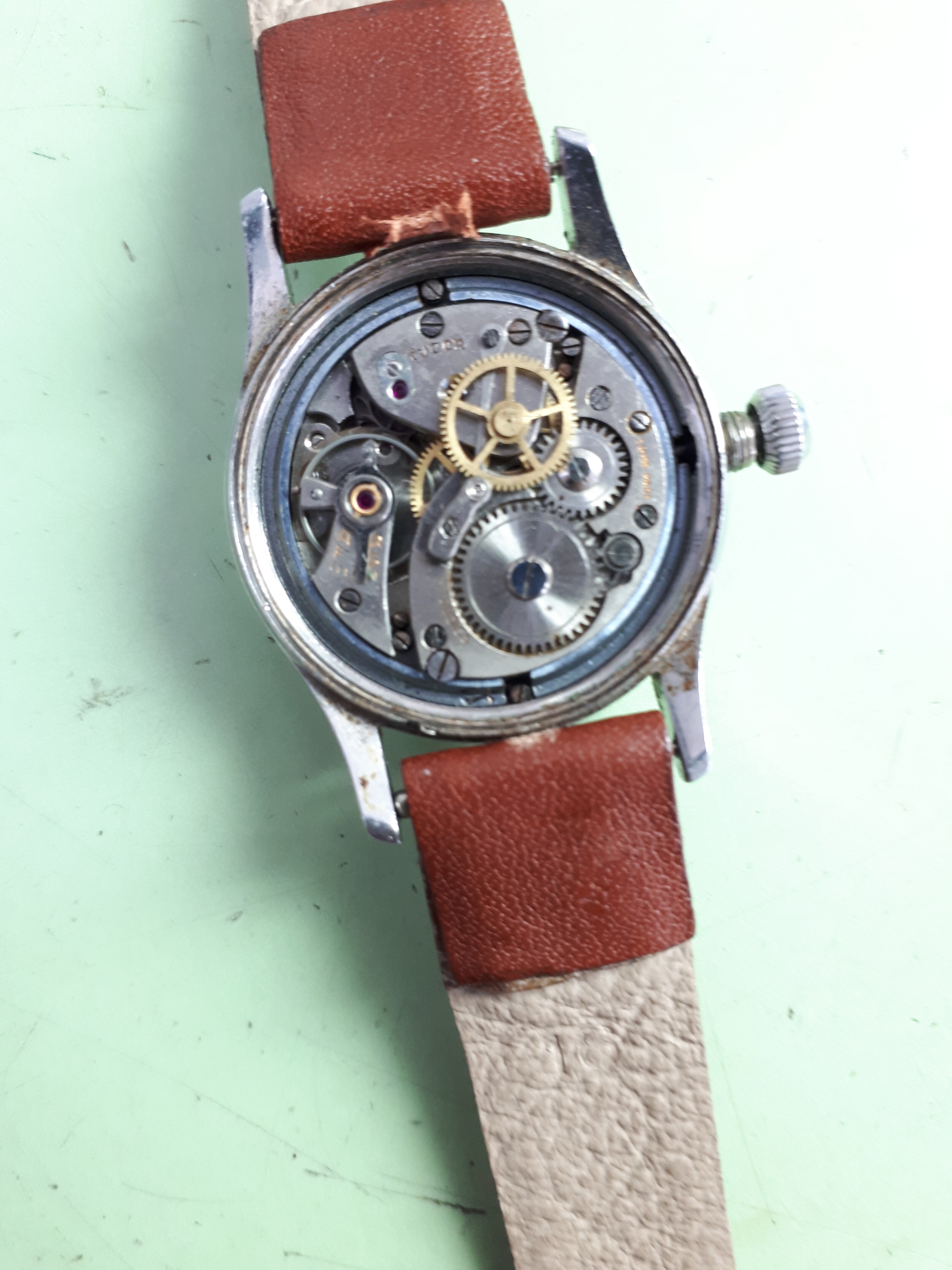

@Lexie2797 hij ligt nu bij de horlogemaker. Die gaf wel aan het uurwerk echt is. Ben wel benieuwd of het niet een redial/franken is. Kom online wel vergelijkbare platen tegen zonder roosje. Maar ook veel andere met kleine of grote verschillen met dezelfde 4453 ref.

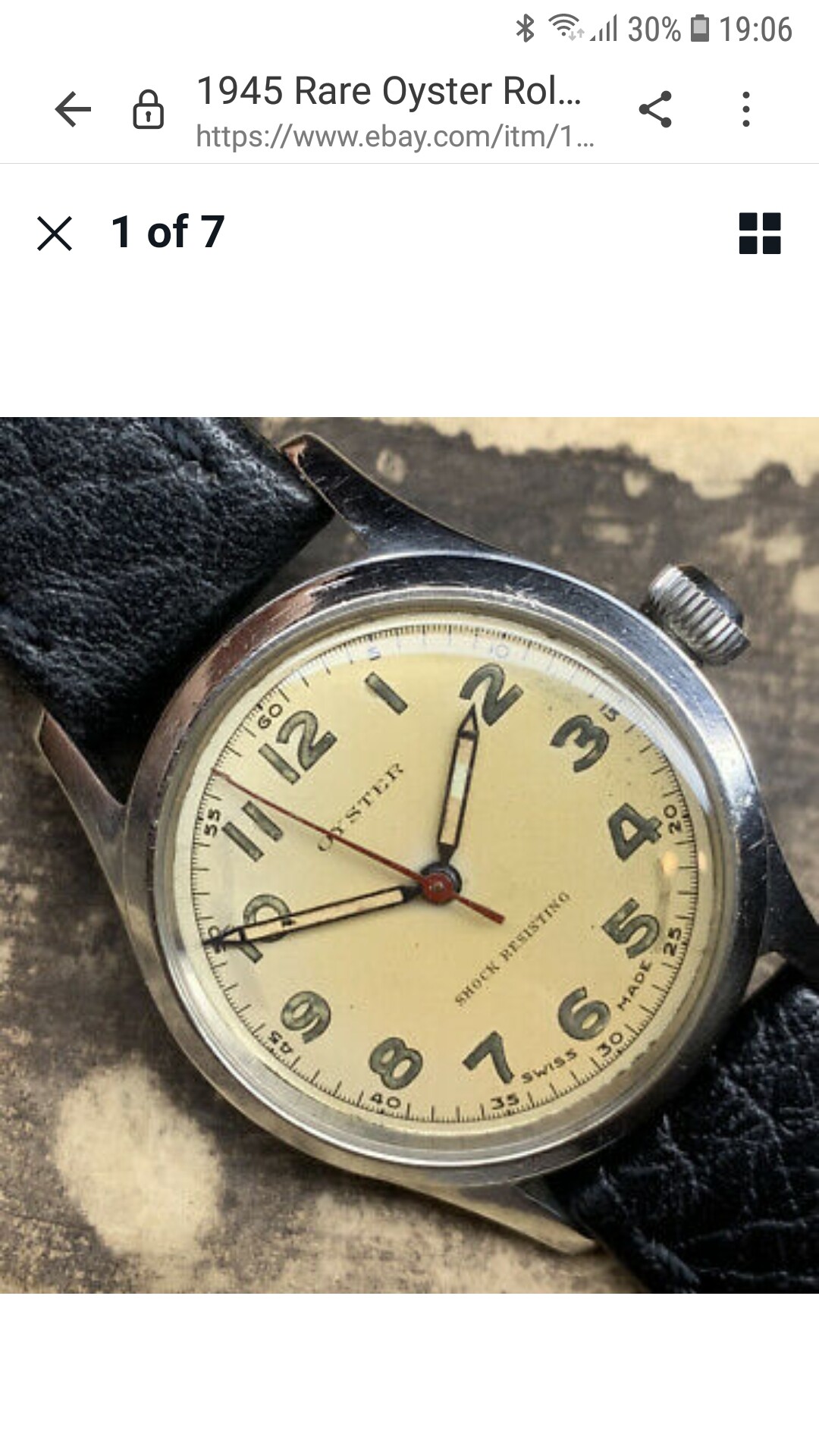

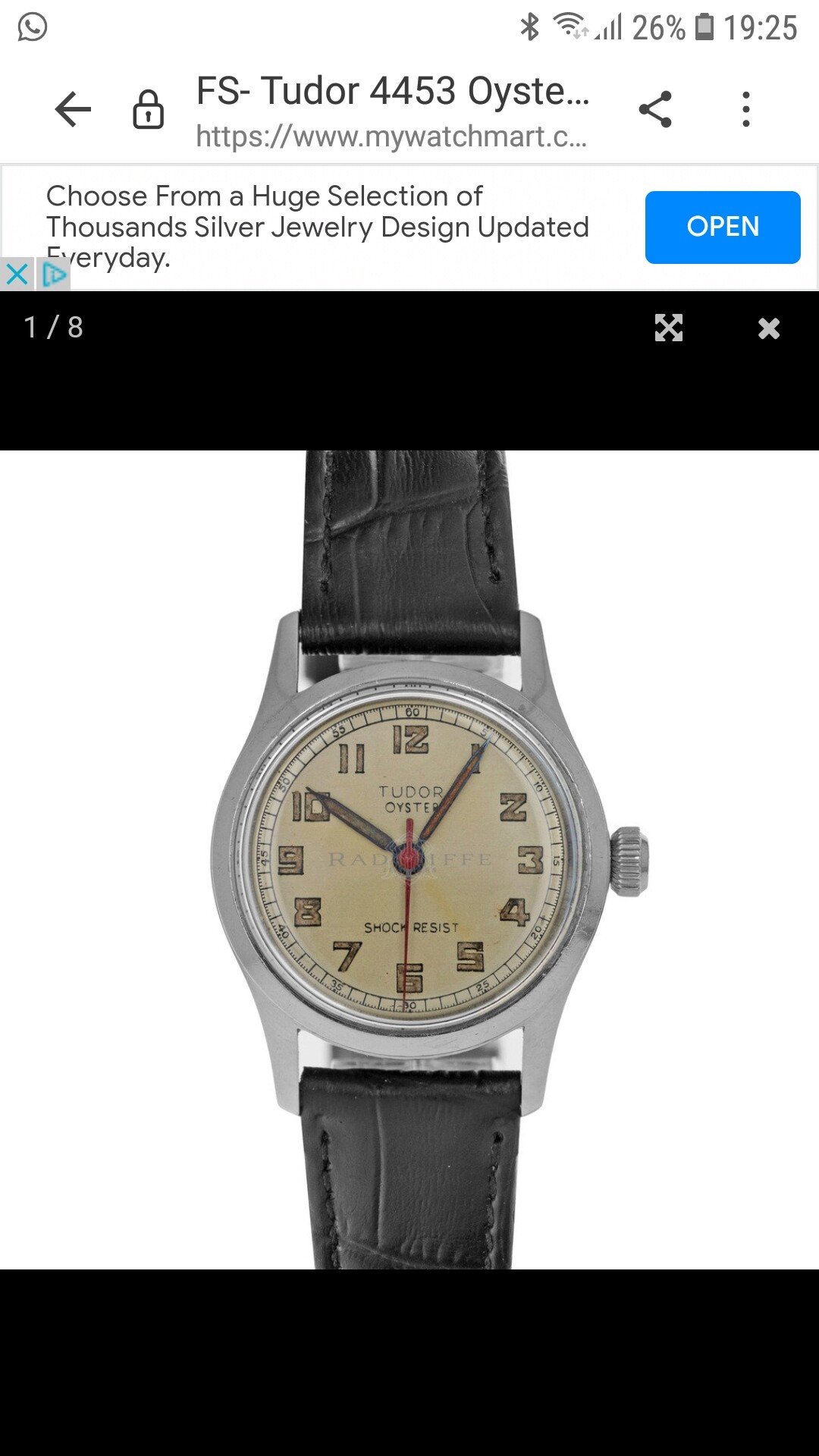

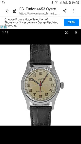

Ik zie ook dat het swiss made op de wijzerplaat mist. Ook apart al is dat bij het horloge van de link ook het geval :thinking:
Ik dacht dat Tudor vroeger alleen gebruik maakte van Rolex kronen en achterdeksels. Vanaf wanneer zijn ze die zeg gaan vervaardigen?
In mijn beleving ziet het uurwerk er heel echt uit.
Ook de rest zou best origineel kunnen zijn.

Kwam deze voorbeelden nog 4453 die er meer op lijken:

Vintage Tudor is niet altijd consistent in uitvoering dus eenzelfde referentie kan er toch net even anders uit zien. Daarnaast kan radium zowel groen als bruin verkleuren, het verschil tussen de wijzerplaat en de wijzers komt doordat de wijzerplaten werden ingekocht en de verf samenstelling dus anders is, dat is normaal.
Radium verkleurt normaal gesproken richting goudbruin/karamel/cappuccino.
Als het radium groen/zwartig is verkleurd dan duidt dat op waterschade.
Waarschijnlijk heb je geen dosismeter (Geigerteller). Anders zou je hem even kunnen nameten. Wat je ook kunt doen is de lume beschijnen met een UV-lampje. Bij dit model zou het radium groen moeten oplichten en na het uitzetten van het lampje vrijwel meteen moeten doven.
Het lijkt me geen redial, de stamping is te gedefinïeerd en correct. Erg leuke kringloopvondst!
