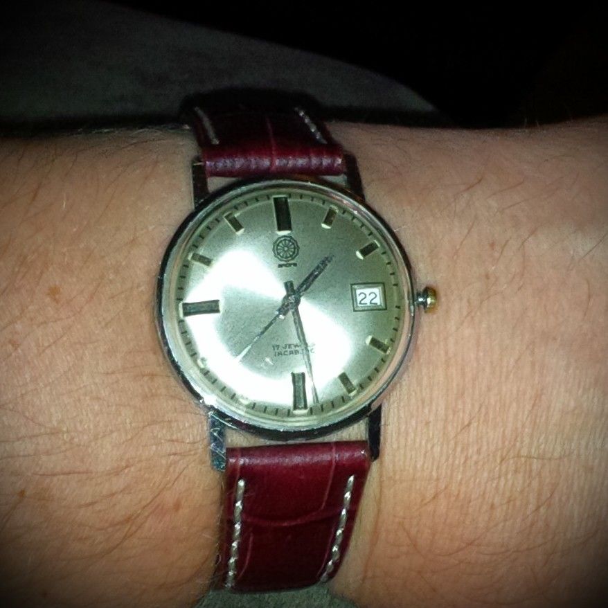

Een collega vroeg mij deze week ofik iets kon doen aan water in zijn horloge. Uiteraard zeg je dan dat het er vanaf hangt hoe erg het precies is, en dan haalt hij dit van zijn pols:
“Zo, dat ziet er niet zo best uit.”
-“Maar hij doet het nog wel!”
“Maar wat is er gebeurt dan?”
-“Ik ben gaan zwemmen maar had de knop niet vastgeschroefd”
“Kan gebeuren, maar wanneer was dat?”
-“Hmm… twee weken geleden”

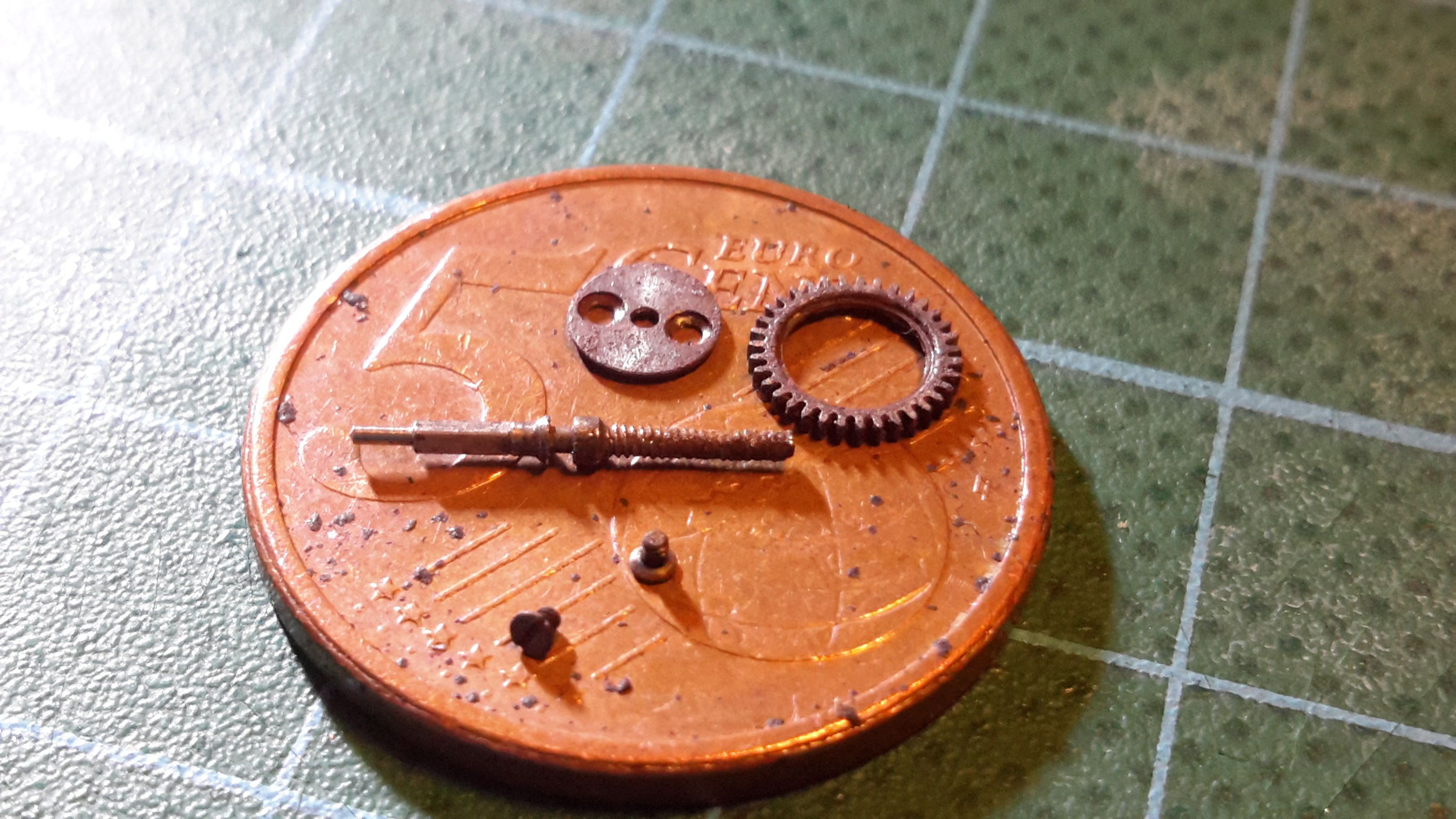

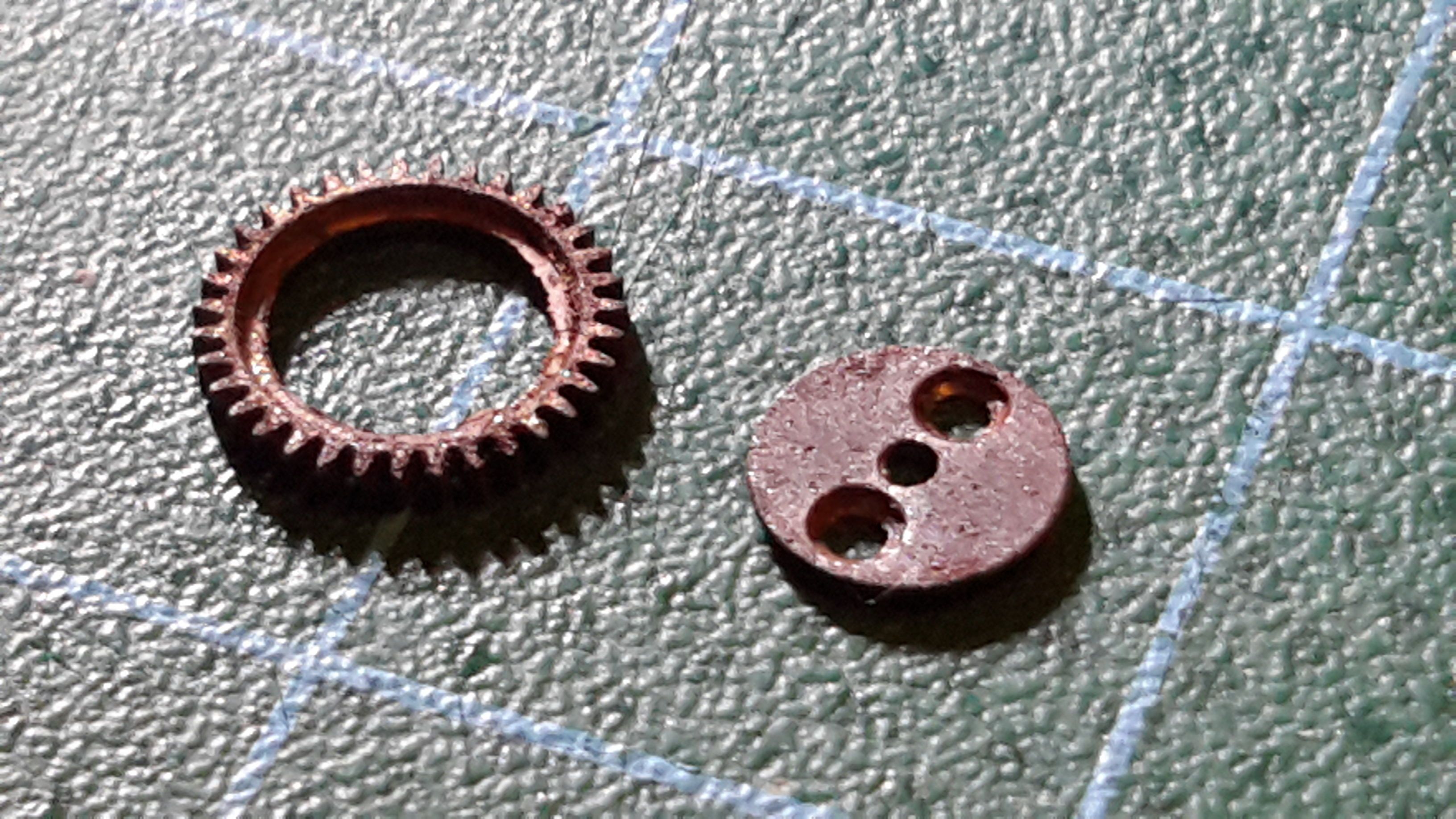

Het is misschien geen tophorloge maar is het wel zuur als je nieuwe aanschaf door een onoplettend momentje verandert in een klompje roest. Dus mocht je ooit een vergelijkbaar geval tegenkomen, zo snel mogelijk laten openen om schade te voorkomen.
