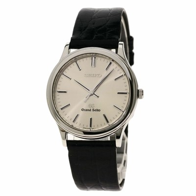

Zijn er in jullie ervaring kwartsuurwerken te noemen die tenminste van zichzelf een precieze secondenwijzer hebben (even afgezien van Grand Seiko, maar die is me iets te duur op dit moment.)

Een credor of seiko gs op de bay met een 8j uurwerk?

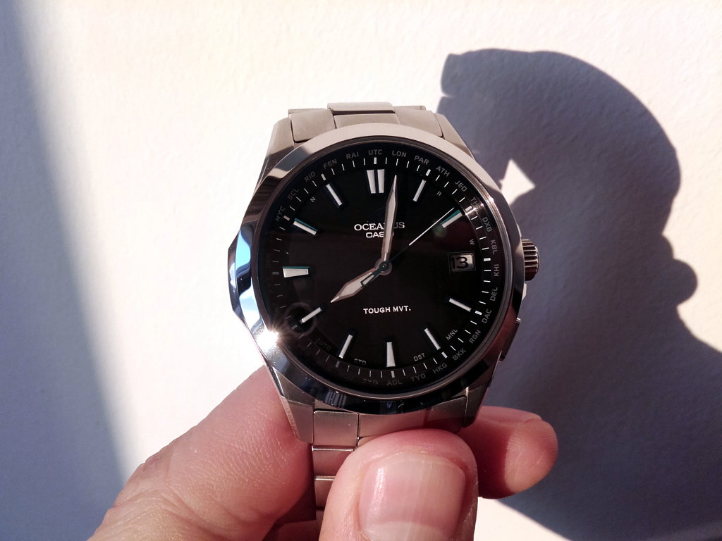

Bij Casio lossen ze het op door in de wat hogere segementen de wijzers te calibreren met het uurwerk zelf.
Mijn Oceanus doet het prima in dat opzicht.

Ik zou dan kijken naar een Casio met Tough Movement. Die reguleren zichzelf zodat ze de markeringen raken.
