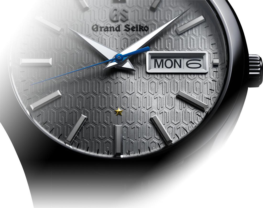

9f 25years…
Nog effe een plaatje van mijn zeer gewaardeerde 9F
